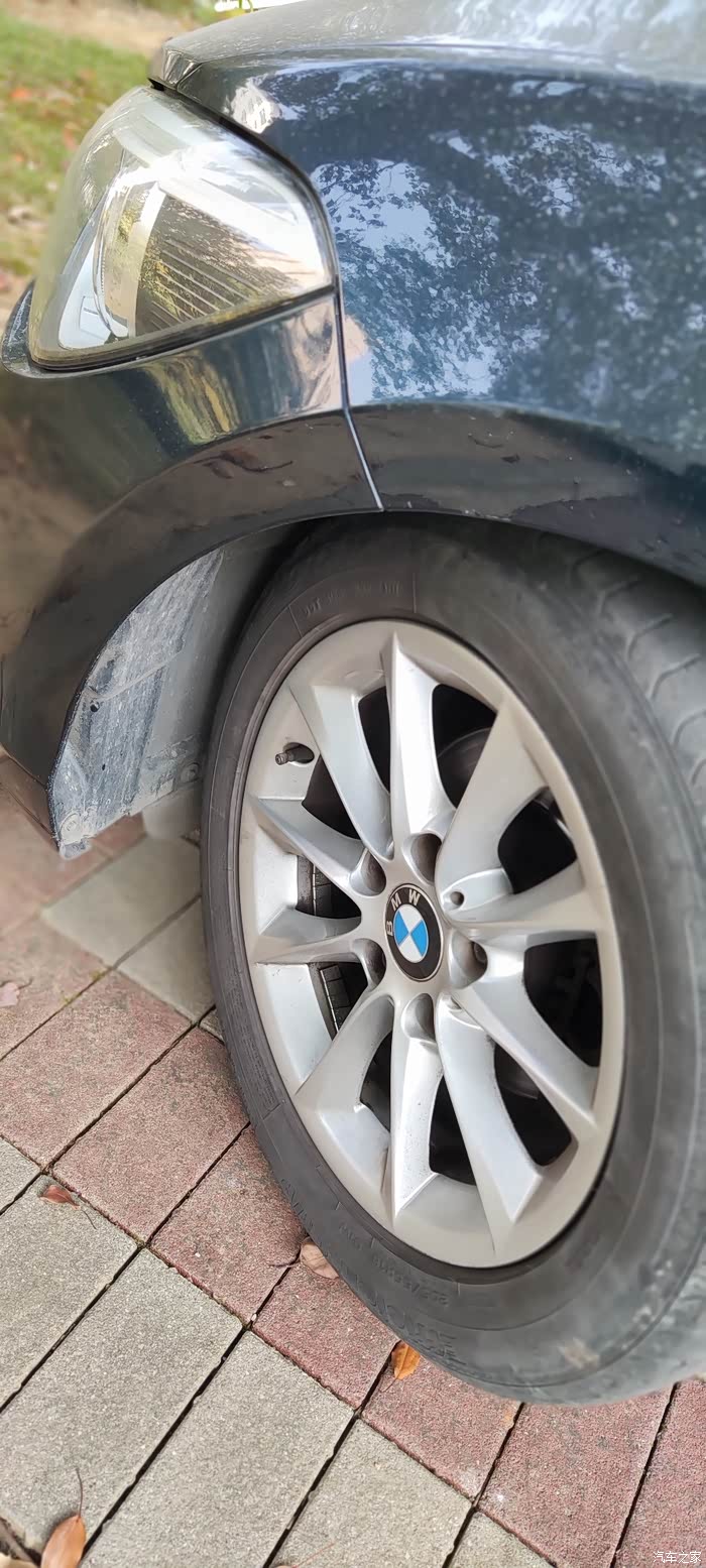

第一步,方向盘向右打死。(室外温度传感器在驾驶侧前轮前面的保险杠底部)
今天用第二种方法,通过改变发动机室外传感器温度参数,加大发动机冷却循环,进而降低发动机温度。
前轮向右打死

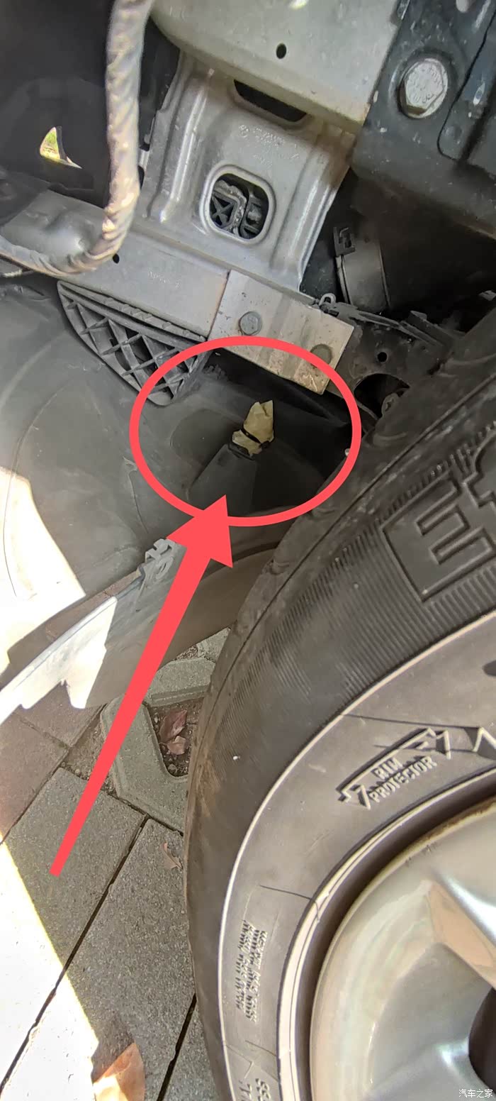

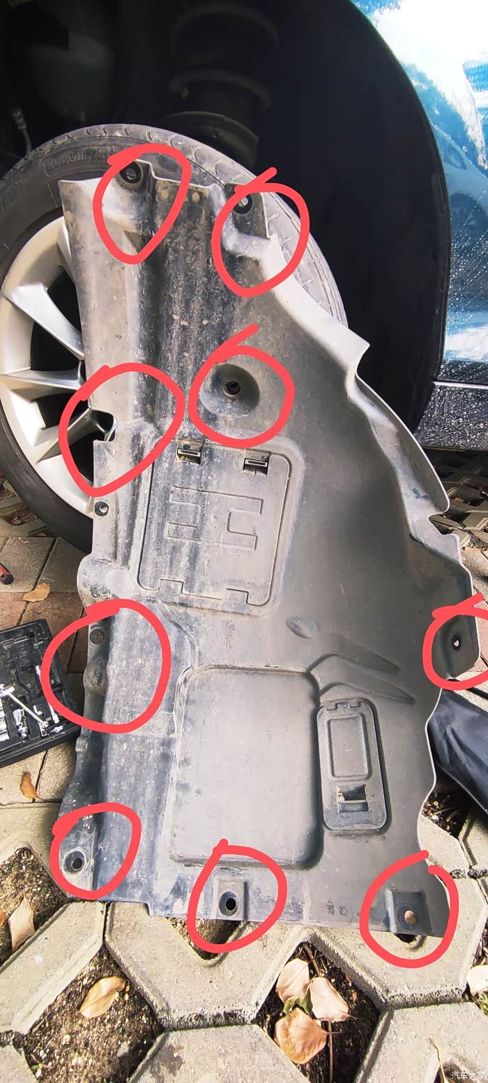

第二步,拆下来挡泥板(8毫米套筒和平头扳手互相使用),拔下室外温度传感器
拆下前轮挡泥板的9个8毫米螺丝,红色圆圈就是螺丝位置
这个位置就是室外温度传感器的位置。

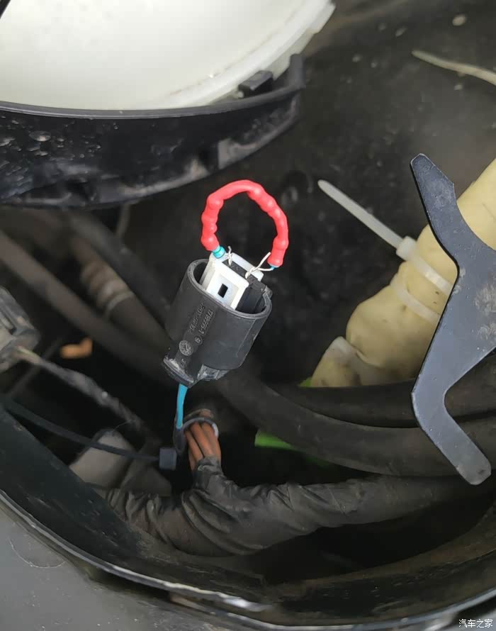

第三步,拔掉插头后,为原车串联一个定值电阻。
因为室外温度传感器就是一个跟温度相关的电阻,温度越高,电阻阻值越低。经有车友测量,电阻为2.3KΩ时,汽车仪表盘显示室外温度为43度左右。此时汽车稳定时冷却液温度为80度左右。
电阻为2.6KΩ时,显示室外温度38度左右。此时汽车热车稳定后冷却液温度为95度左右。

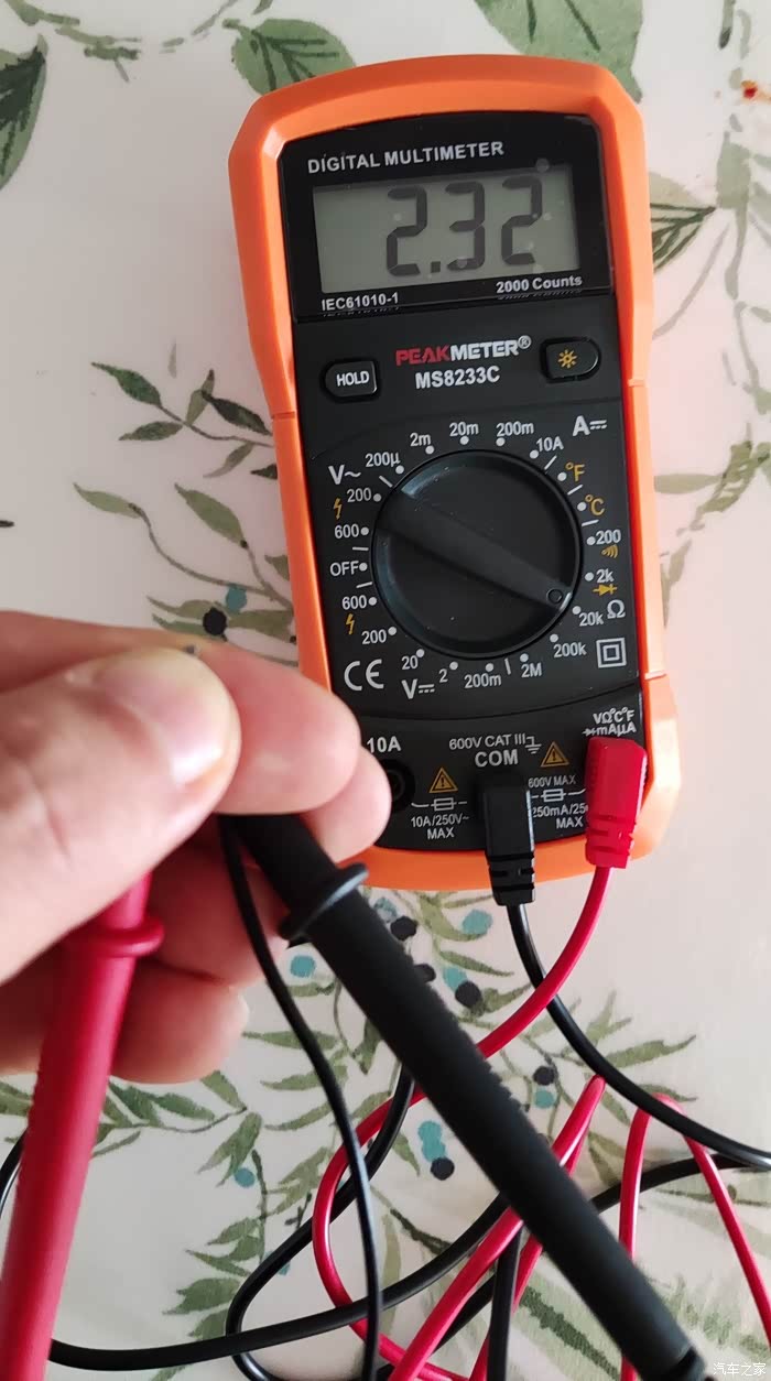

购买并制作一个2.3KΩ左右的电阻,实测电阻值2.32KΩ。

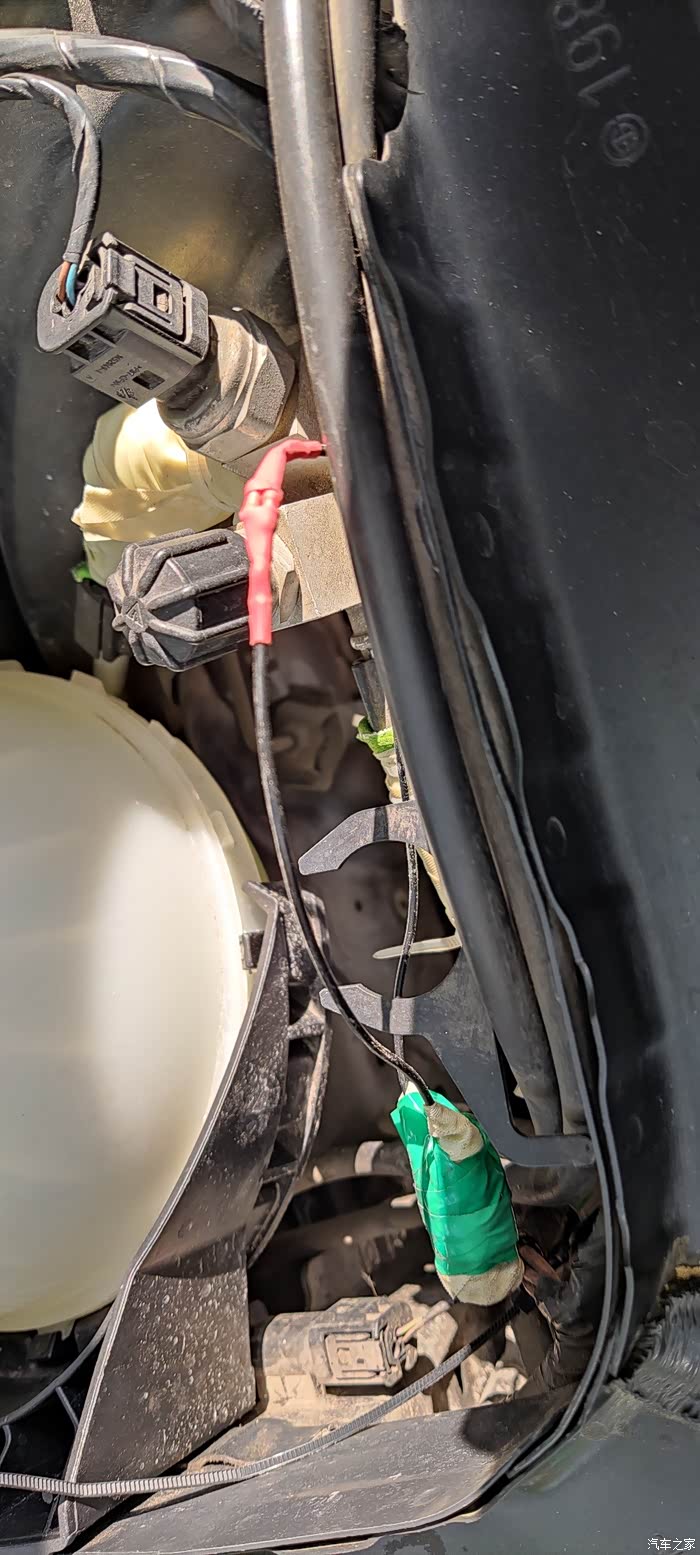

就这样,拔掉原来的传感器插头,直接把电阻两段插到插头里面,就OK了。我的电阻用红色热缩管了包了起来。没有技术含量。
上图中,绿色部分是传感器插头,用耐高温的胶带包起来的电阻和插头,防水防高温。将其带固定在冷却液副水壶旁边,方便拆换。
第四步,安装固定好后,测试车辆
原车的室外温度传感器把插头包好后,仍然放在原车位置。
就是这样串联一个电阻就行了,温度一直稳定在一定的数值,不变化,发动机温度也明显降低了。
从插口这样插入一个电阻即可,很简单,接下来就是胶带包裹起来。

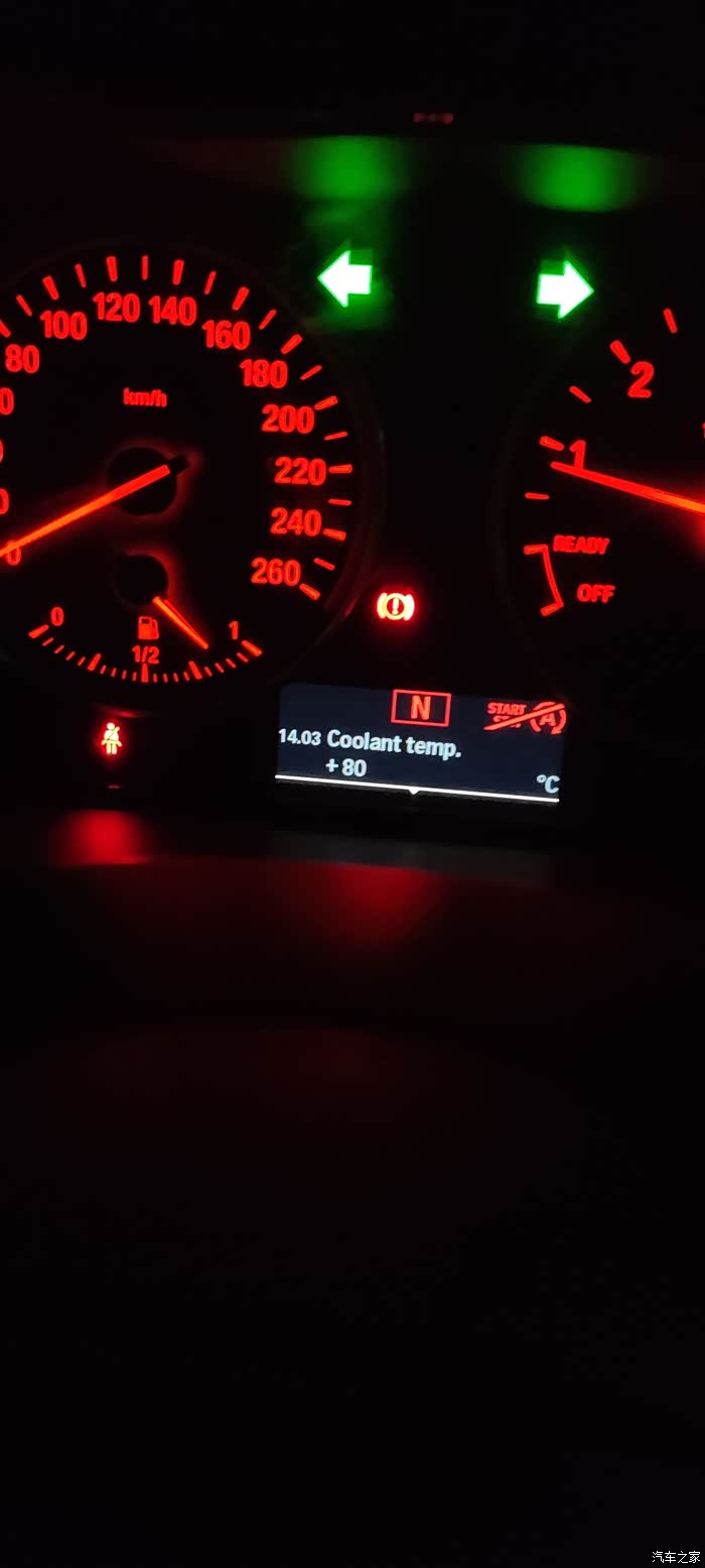

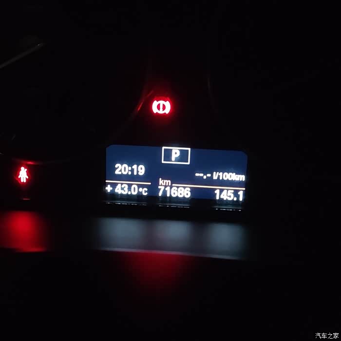

室外温度43度
室外温度43度。

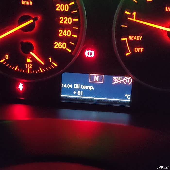

机油温度60度~72度之间。
冷却液温度80度之后,逐渐上升,到95度左右,再次降到75度,依次循环。

电阻阻值为2.6KΩ的话,宝马发动机冷却液为95度左右,机油温度最高为93度。
电阻阻值为2.3KΩ的话,宝马发动机冷却液为80度左右,机油温度最高为75度。
