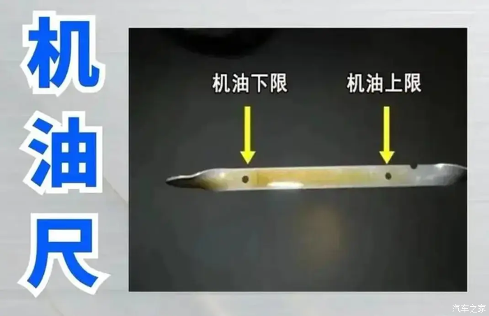

3. 机油加注过量。
如果高至压力润滑发动机的连杆底端触及油面,或飞溅润滑发动机的油环浸入油池过深,会导致过量机油甩至气缸壁,进入燃烧室参与燃烧。
烧机油是什么原因造成的-机油加注过量导致机油进入燃烧室参与燃烧而造成烧机油
