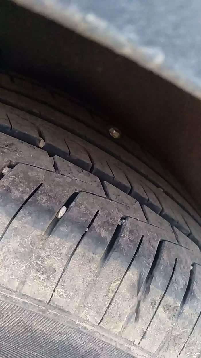

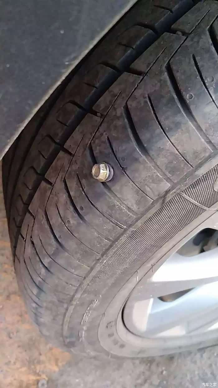

左边轮子中一个自攻丝已经扎入胎面。此处图片为驶出高速后在补胎处拍摄,高速危险,不要停车拍摄。

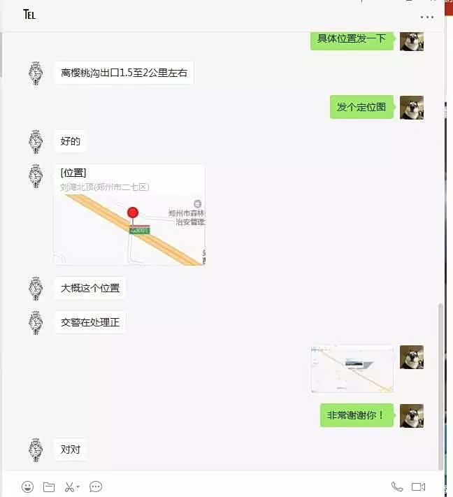

想到车友会的老奇在附近上班,很近!立马联系车友,询问解决方法。
老奇刚好今天回家了,就把他四海好“机油”王超的电话告诉了我。
技师王超第一时间给我打了电话,问我在哪儿,然后问我胎压监测还能监测到轮胎不。若能看到就找最近的高速口,慢慢驶出,找一个补胎的地方,补胎,如果找不到,他找救援车来进行道路救援。记住,别开太快。

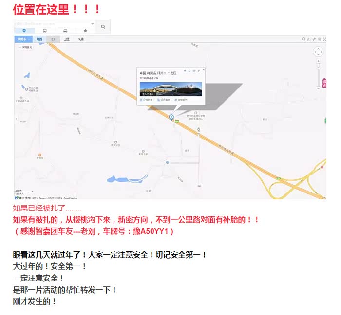

图为通知俱乐部会长,让他发到公众号提示一下其他车友。
摘自俱乐部2月12日公众号。

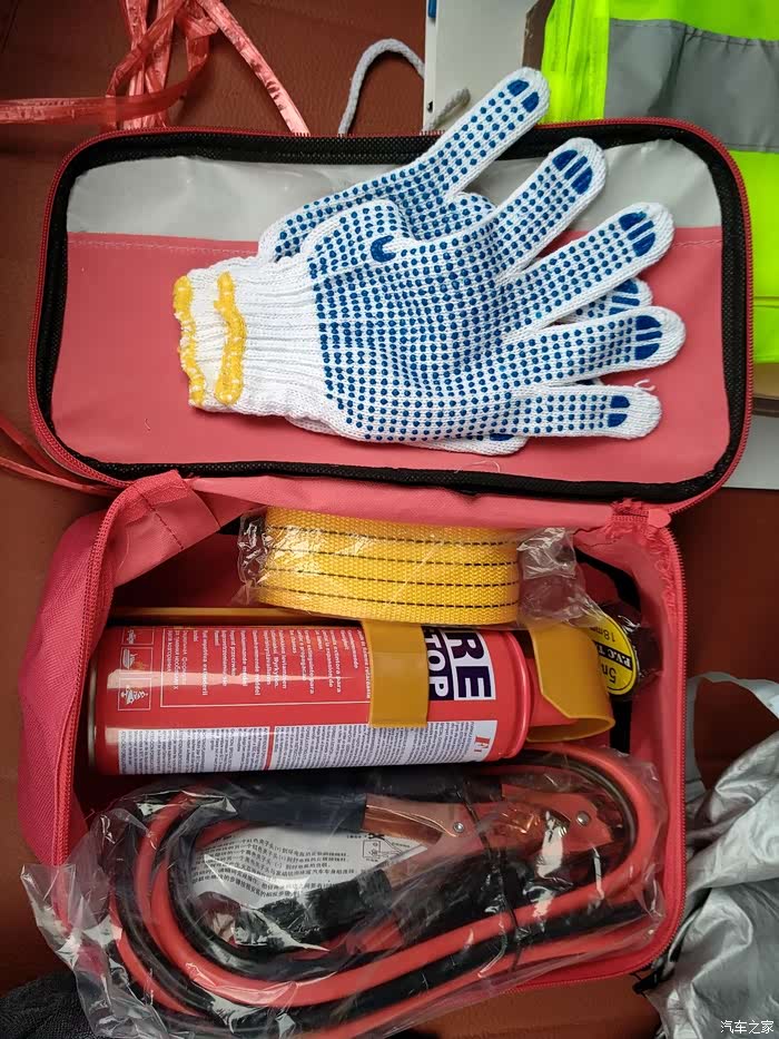

应急包:手套、拖车绳、电极线、小型灭火器。还有一包急救包,在书包里没拿出来。

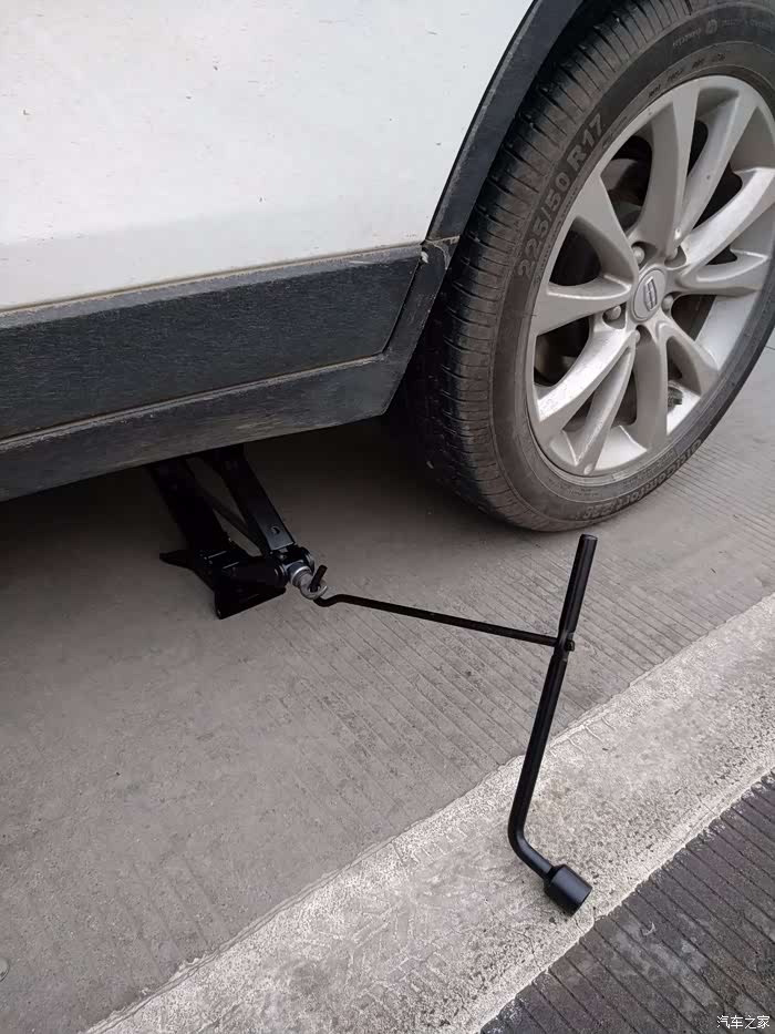

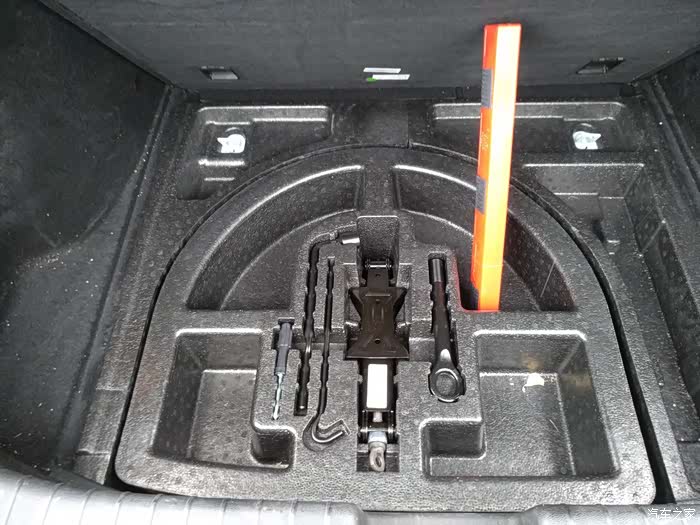

带上手套,拉开后备箱垫子,就看到了这些个工具:螺丝刀、摇杆、千斤顶、拖车杠、三脚架。

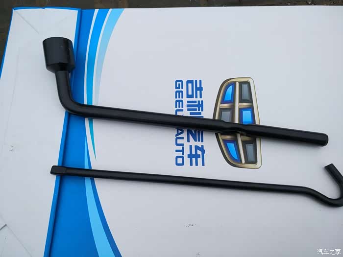

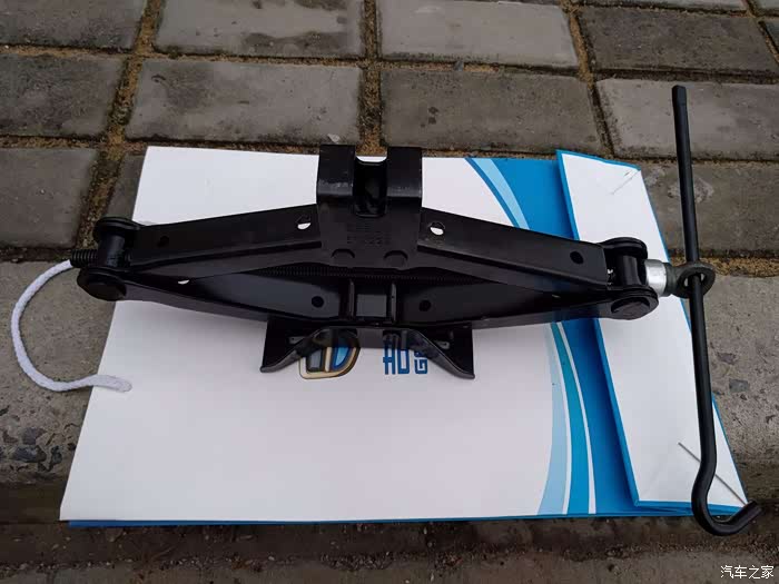

大号的扳手,摇杆。扳手中间靠手柄位置有孔,可以插入摇杆。摇杆助力用,能帮你省一点力气。用摇杆的S端连接千斤顶的螺丝端,可以帮助你在顶起车辆时省一部分力气。

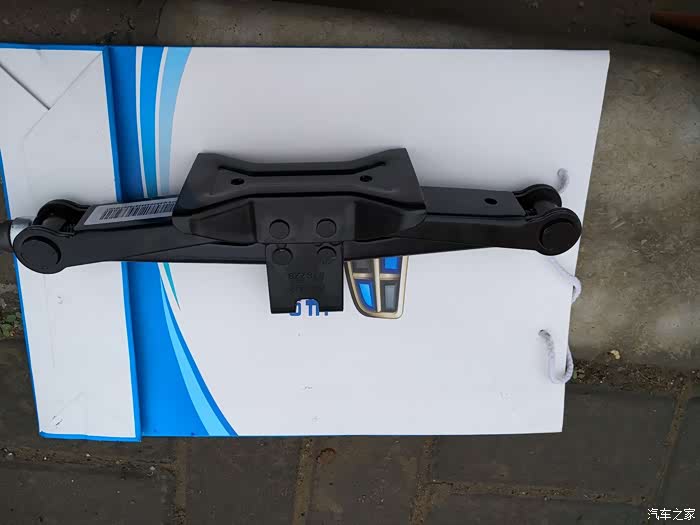

菱形千斤顶。
使用摇杆,插入千斤顶右边的螺丝棒的孔中,逆时针搅动,可以打开千斤顶。千斤顶打开后,基本上这样。不要升太高,升起一部分,要垫到车杠下面。
千斤顶跟锁的使用方法一样:逆时针打开,顺时针关闭。基本上这是一个标准处理方案吧,顺关逆开,更加符合人体工程力学的设计,毕竟,国人右撇居多。当然应该有很多人不关注这个,拧拧就知道啦
~拧不动就上摇杆,很轻松
~拧不动就上摇杆,很轻松

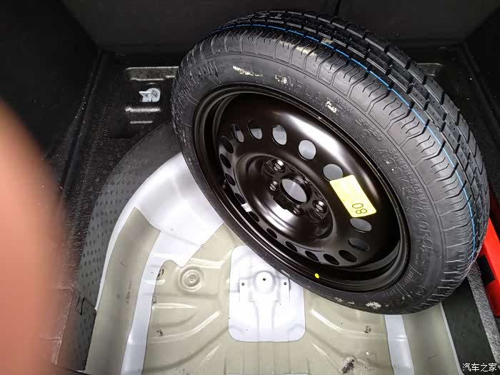

工具下面放着备胎,非全尺寸的。

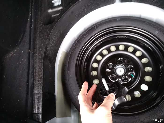

备胎用一个大螺丝固定着,黑色的八边形大螺帽。不是放在里面的,是螺丝固定着的!!虽然很大但我估计很多人会像我一样,没看到螺丝直接硬抬,车都拉动了,备胎没抬出来...尴尬,所以拉好手刹!!!
备胎用一个大螺丝固定着,黑色的大螺帽。不是放在里面的,是螺丝固定着的!!!
非全尺寸备胎。

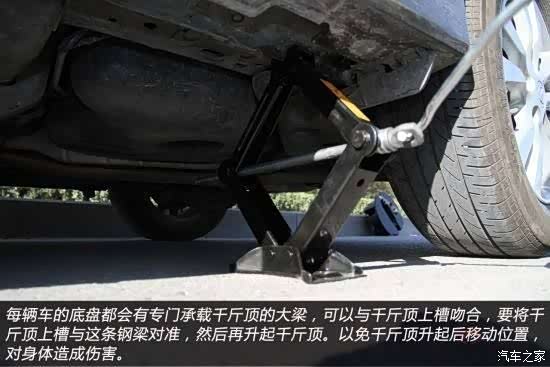

以后轮为例,要顶在车钢梁下面,而不是塑料部分。图为摇杆、千斤顶、扳手的组合使用。
记住要顶在车下方的车杠上,别顶黑色塑料,否则直接顶烂了!!顶之前抹一下,金属车杠,顶在合适位置。记 得,拉住手刹!!!很关键!!!
不需要顶太高,没拆之前,将离未离的位置就可以。
正确的位置及使用方法。该图片及上图中的文字来自汽车之家。

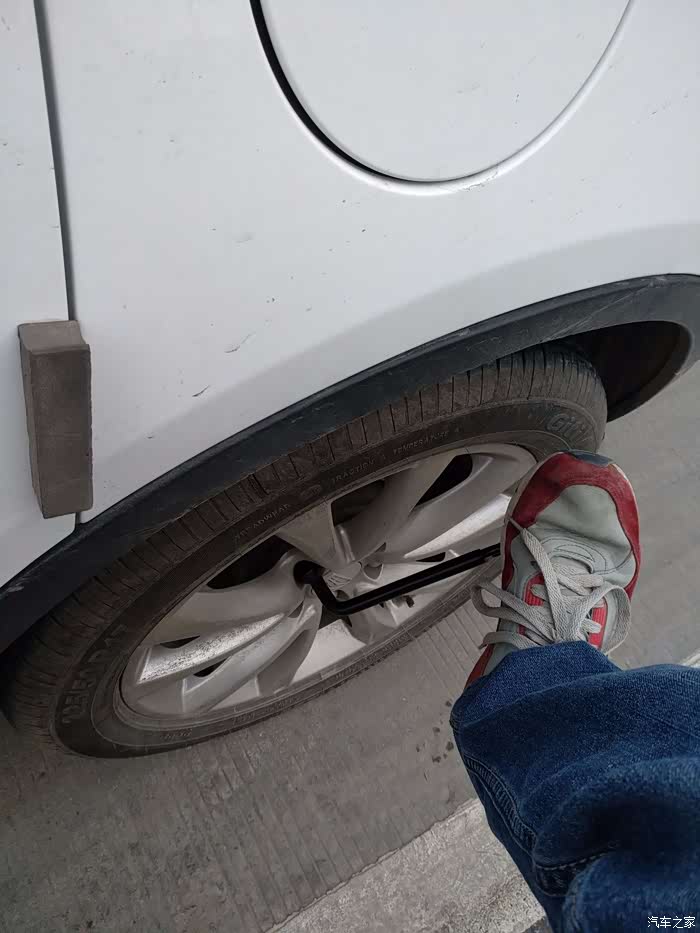

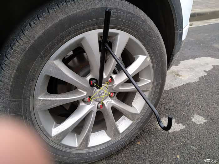

卸轮胎时,按照画五角星的顺序(图中1、2、3、4、5的顺序),挨个拆掉螺丝。没力气,没关系,上脚
没力气,没关系,上脚
~~~上备胎螺丝的顺序同卸轮胎的顺序相同,画五角星!!天气不是特别好,有雨,所以本次实际熟悉过程到此。回来写帖子发现拍的图片有个别错误,所以替换了两张。如还有其他错误,欢迎车友批评指正
