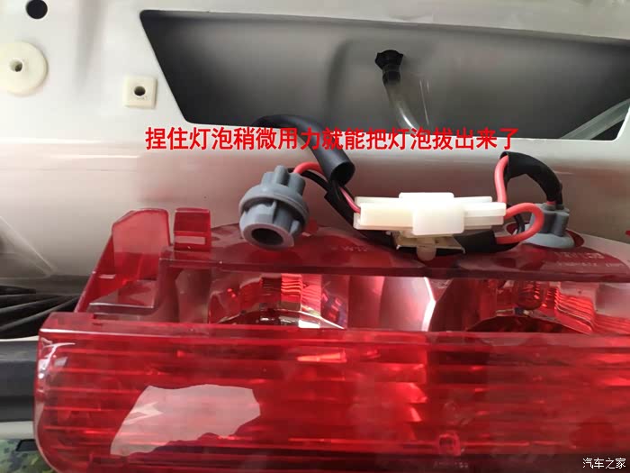

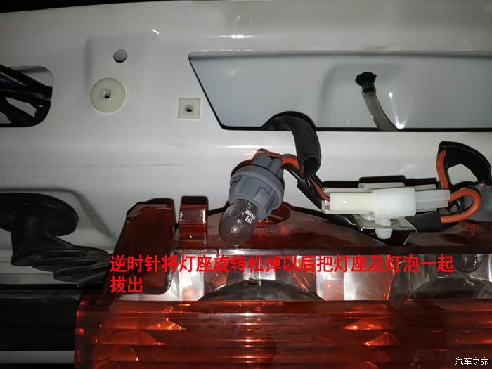

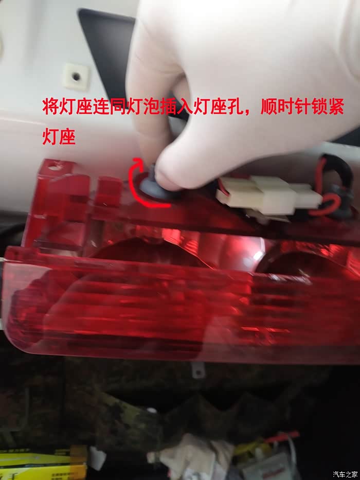

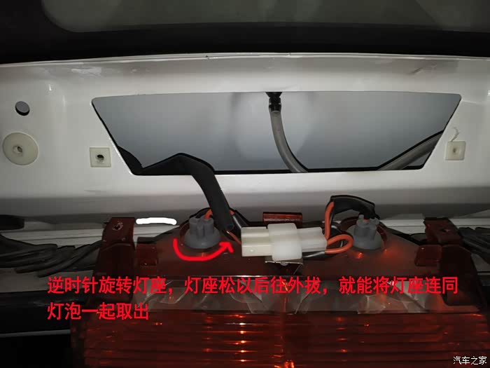

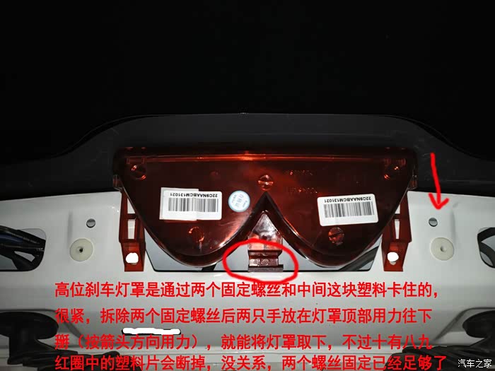

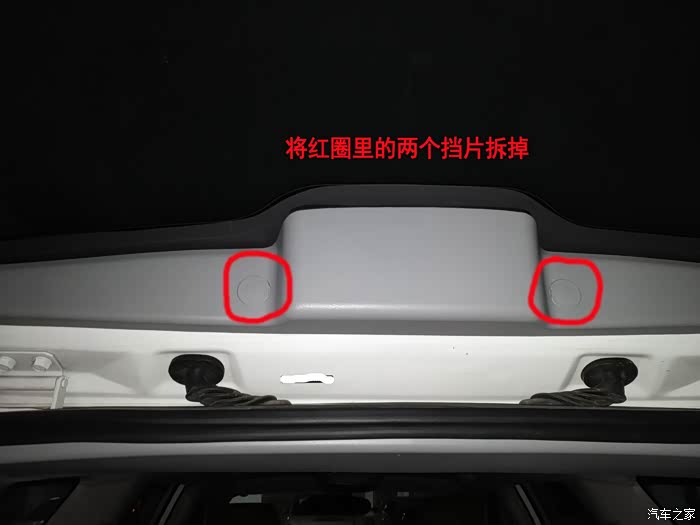

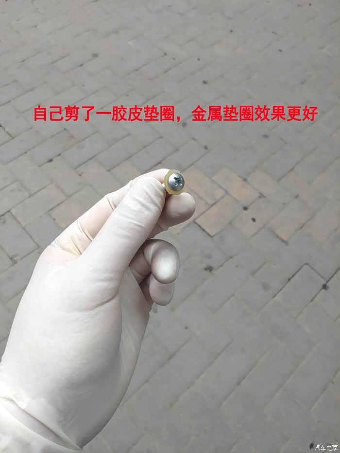

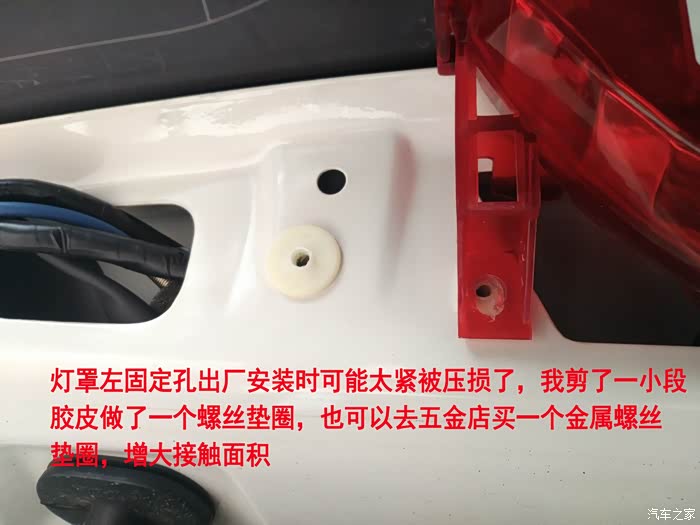

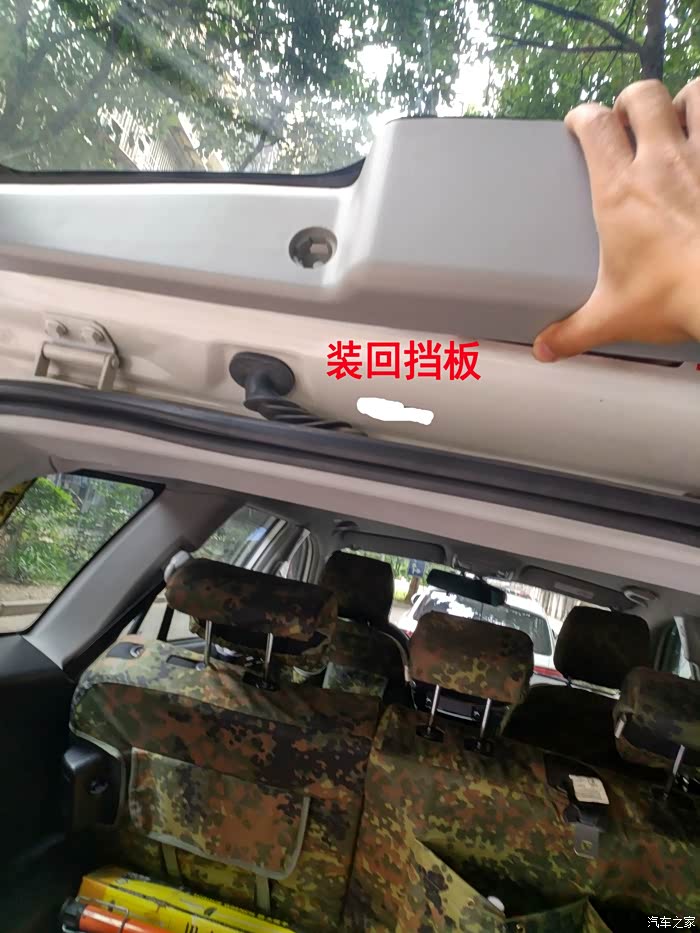

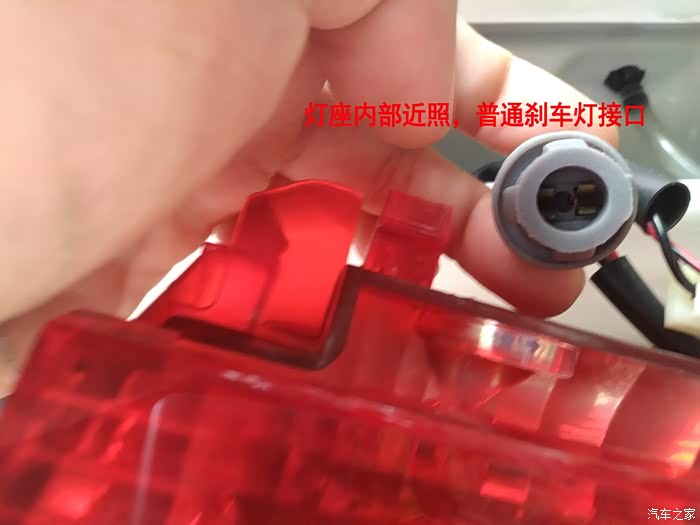

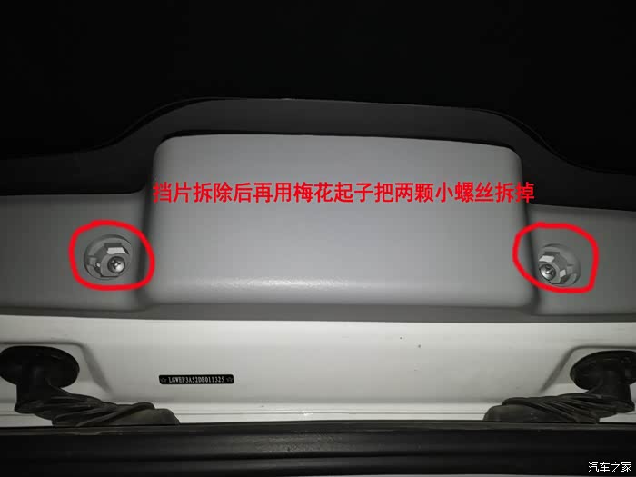

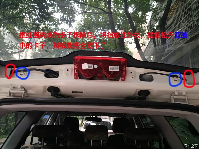

车灯灯泡属于消耗品,寿命到了也就挂了,我是隔一段时间就要对车子的各种灯光进行检查,发现不亮的,就及时更换。车子马上就四年了,车灯方面更换了两次左右近光灯,前一段检查发现高位刹车灯的左边灯泡不亮了,就在网上买了刹车灯进行更换。

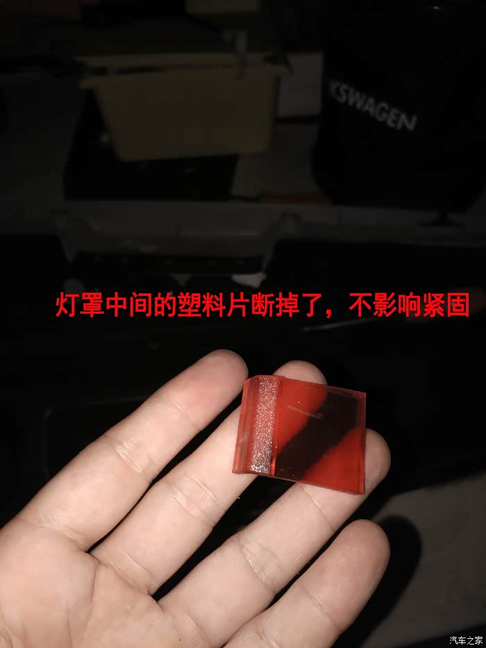

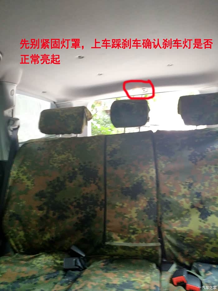

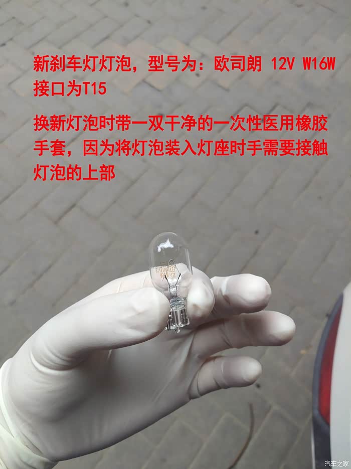

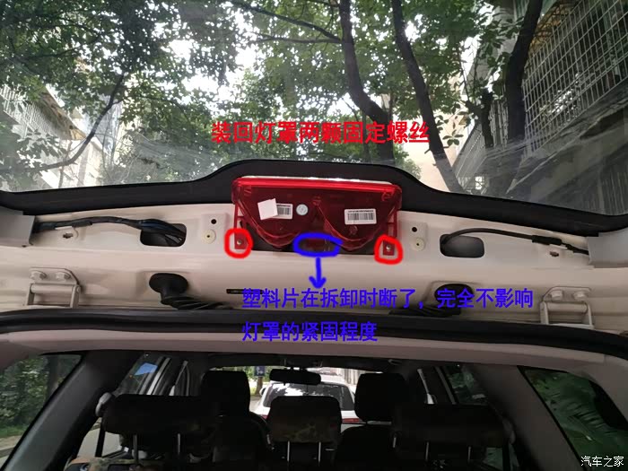

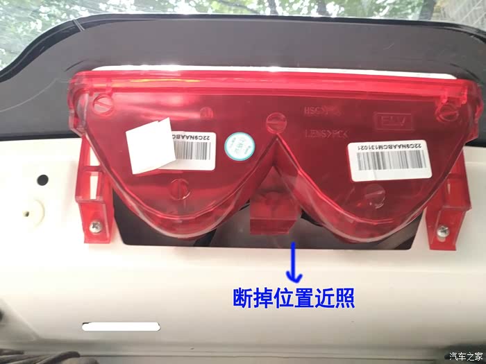

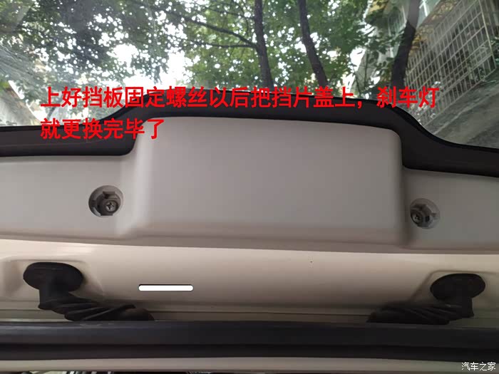

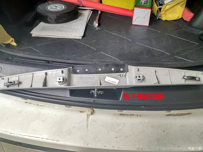

我更换的是普通刹车灯,当然也可以更换LED的刹车灯,我买的是欧司朗的刹车灯,型号为:12V W16W 接口为T15,六块钱一个,自己动手十多分钟就换了,更换刹车灯的整个过程就直接上图了
