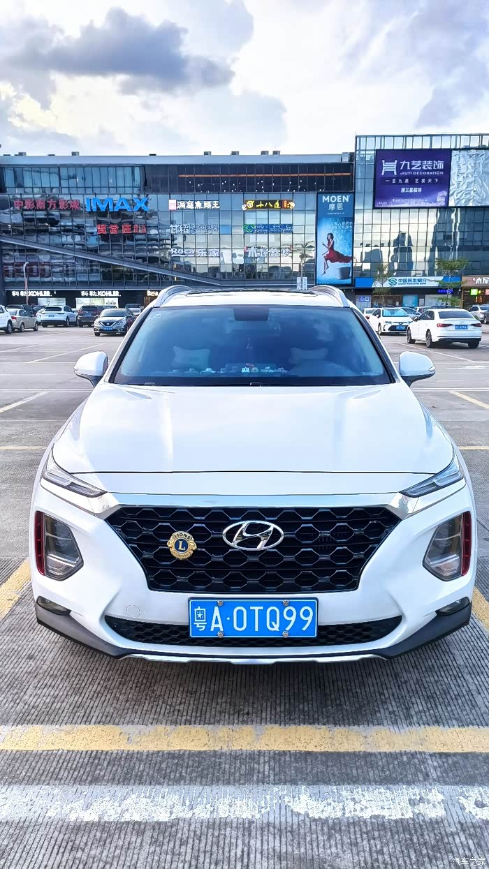

正面证件照,牌不挡了,碰到打个招呼
