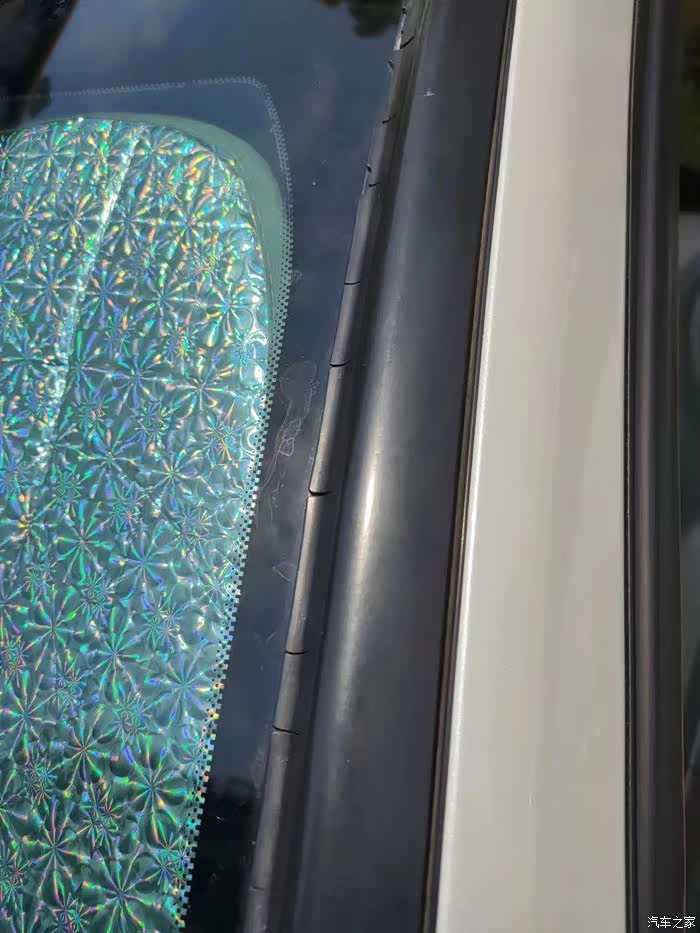

更换前的左边胶条

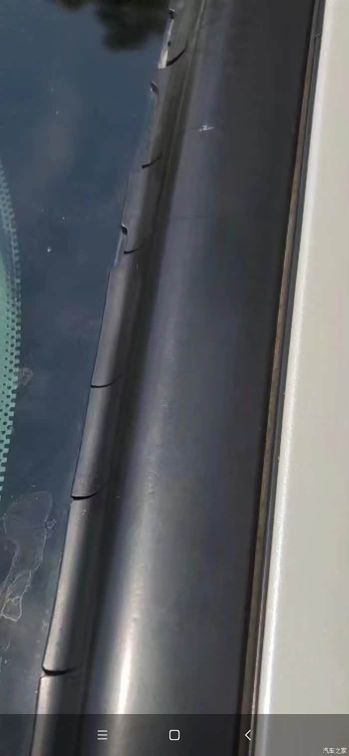

更换前的右边胶条,裂纹看不清楚

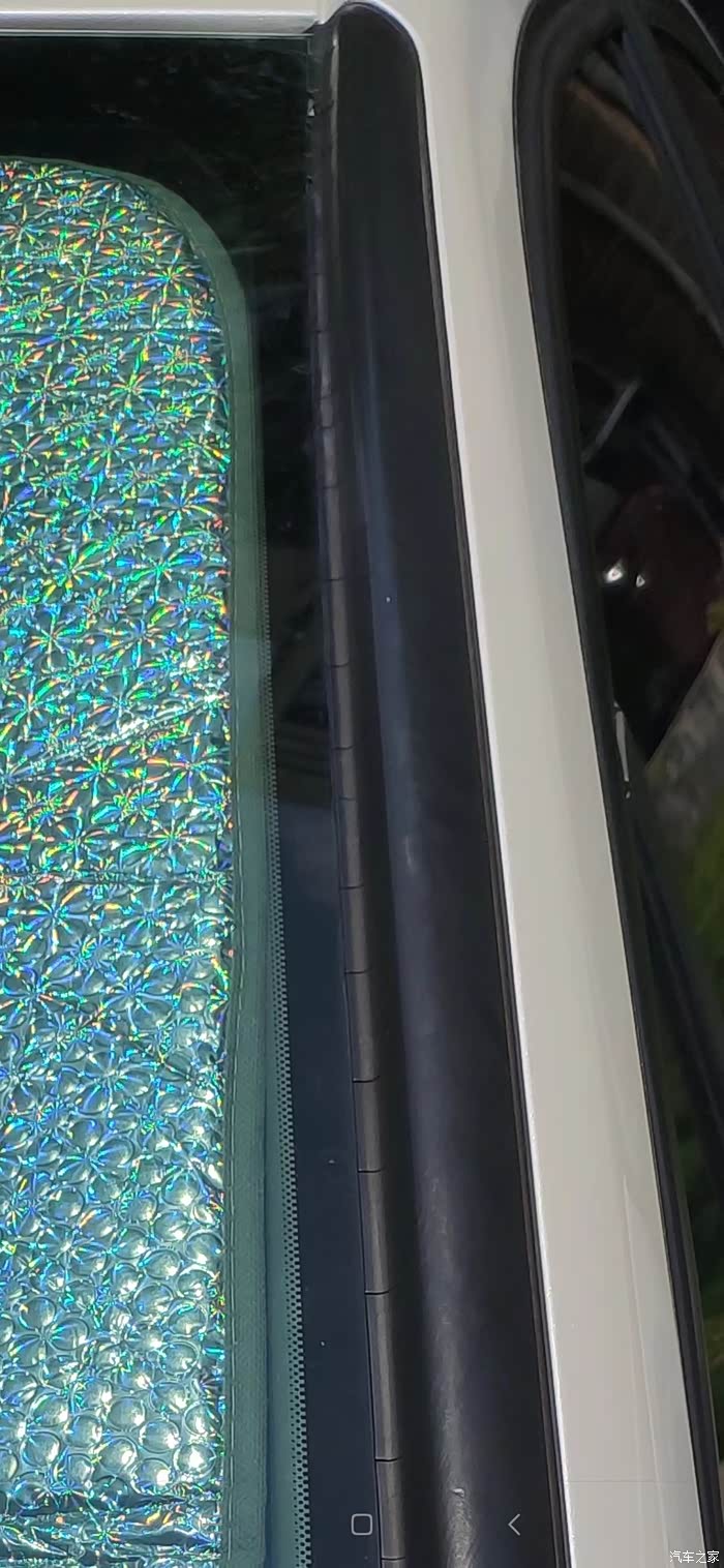

左边的,这下看的清楚了
从上到下一条上有二三十个裂纹,虽说不影响使用,但是确实难看
好难看的裂缝啊

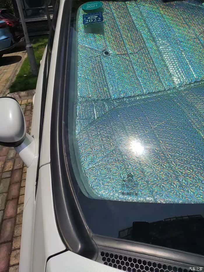

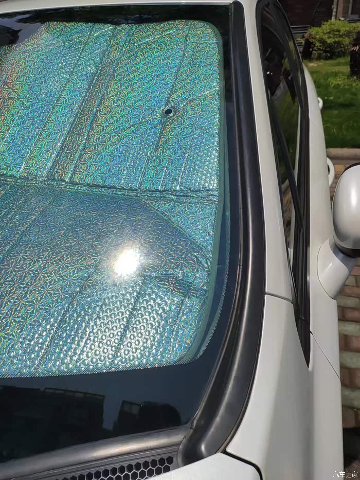

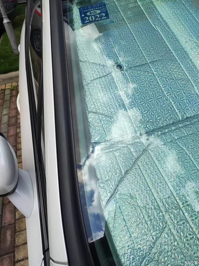

更换以后,平滑细致,舒服

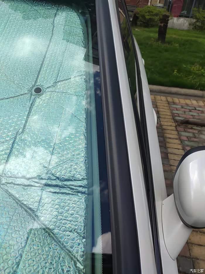

更换后,看着就是舒服
