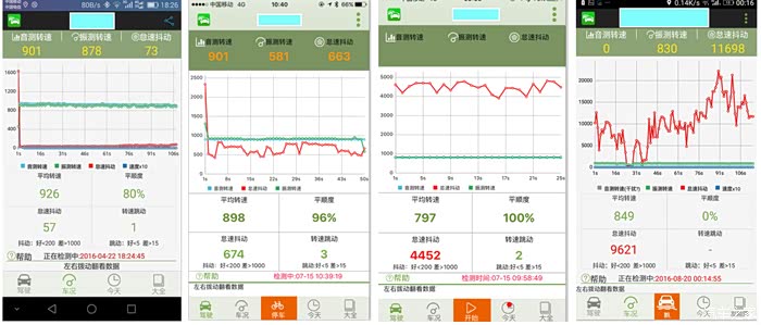

老司机靠手摸,但是对缺乏经验的新手来说,用手摸还是不够的,因为首先个人手感差异比较大,其次是不同车系的抖动大小也明显的差异,没有量化的标准,很难进行客观对比。有一个简单实用的方法,可以解决这个问题。把手机平稳地放在中控附近的面板或平台上,手感越抖的地方越好,启动发动机,测2分钟就可以看结果。以下是汇集车主提供的四辆同款新车(不同批次)的心电图比较,可以深切体会没有对比就有伤害。
说明:图1抖动很小,可以打满分。300以下的抖动都数良好,越小越好。
图2 抖动明显,一般新车超过500建议要谨慎,勉强及格。
图3和图4是有严重质量问题,需要维权的车。事实证明,这个抖动,是没有经过衰减,发动机直接把抖动传递到方向盘,是一种严重设计失误,买单的确实消费者。厂家在最新款已经更改设计,解决了这个问题。
这四个图是典型的新车怠速图,怠速稳定,转速和转速一致,且波动小,平顺性高。
