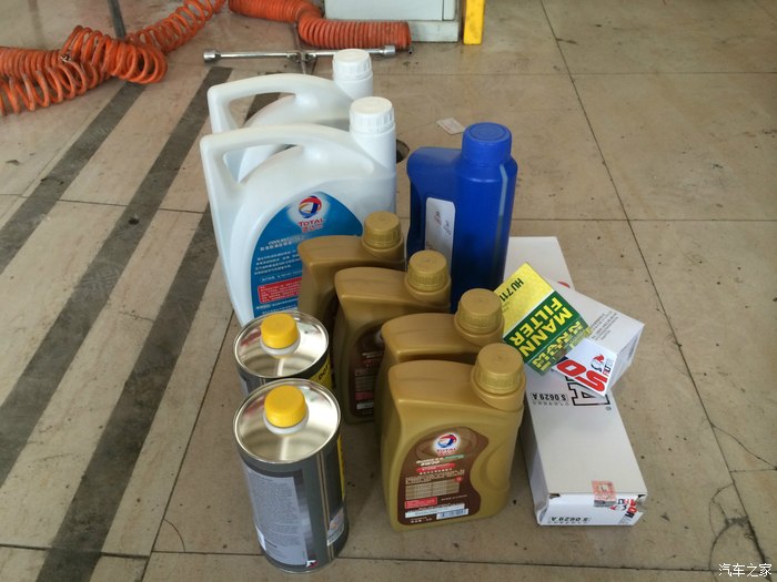

    准备的内容是更换机油机滤   汽滤 空滤 空调滤
    博世制动液    道达尔防冻液  原厂手动变速箱油
     更换制动片
  海拉空调系统灭菌  这样可以有效的消除系统霉菌  ,不伤害空调系统电子控制部分

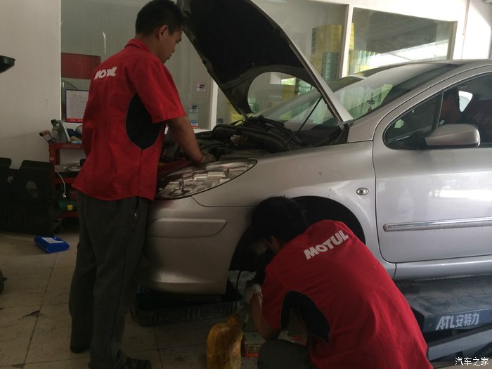

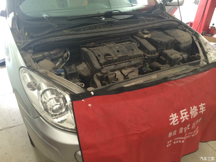

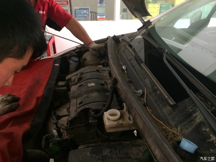

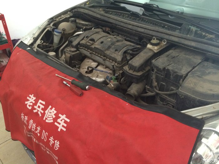

开始上保护布

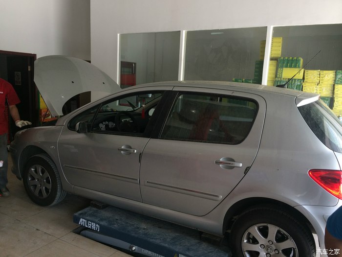

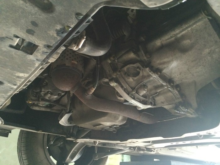

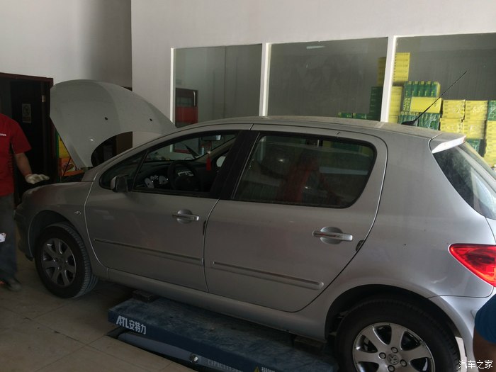

举升车辆准备开始工作

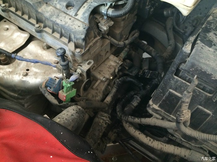

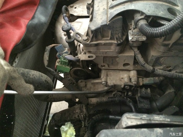

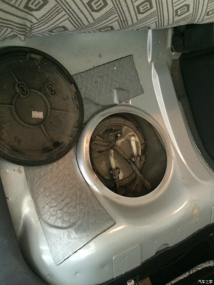

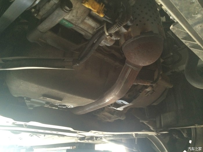

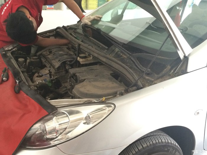

更换汽油滤芯   在这个位置  有点麻烦

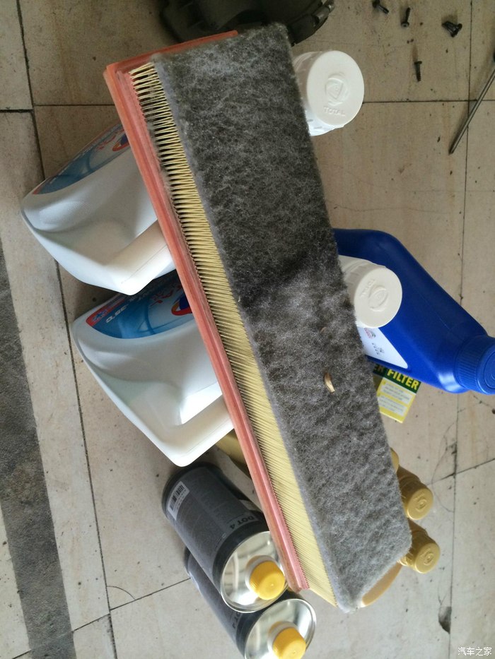

拆下来的空滤  直接更换掉
更换空调滤芯

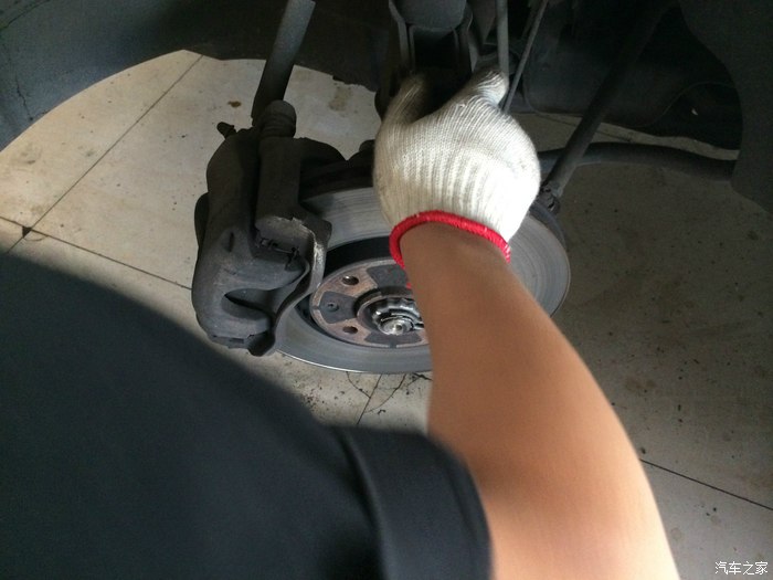

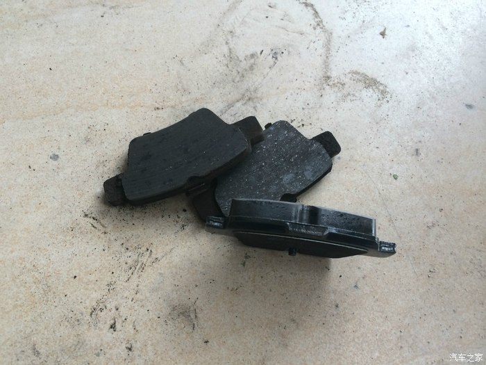

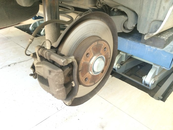

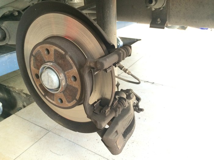

刹车片不行了   需要更换了
新旧的制动片一起对比一下

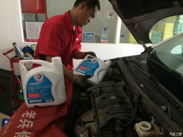

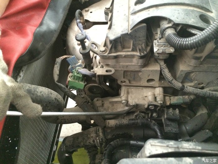

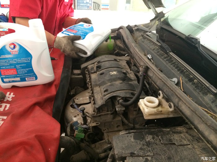

更换防冻液   放掉了以后需要使用压缩空气吹干净  这样更换的更加彻底
几个排气口都需要吹吹
从这里放掉防冻液
添加全新的防冻液

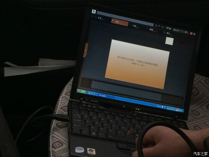

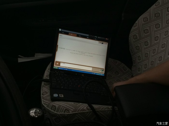

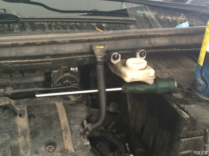

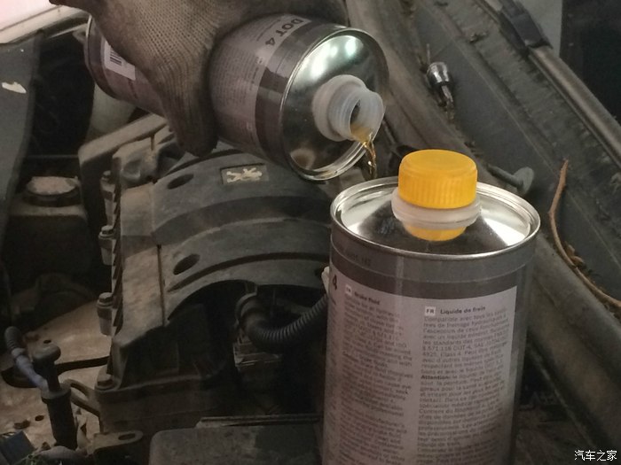

更换制动液  需要连接电脑  根据电脑排气程序提示进行更换

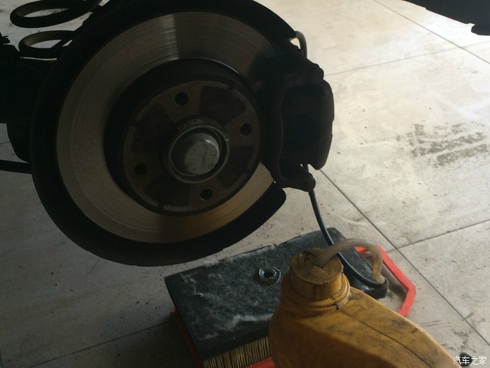

进行每个车轮排气
使用博士制动液

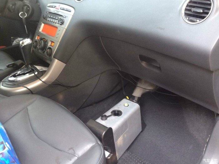

保养完成    在进行海拉空调系统灭菌进行中
   这样的空调系统灭菌
