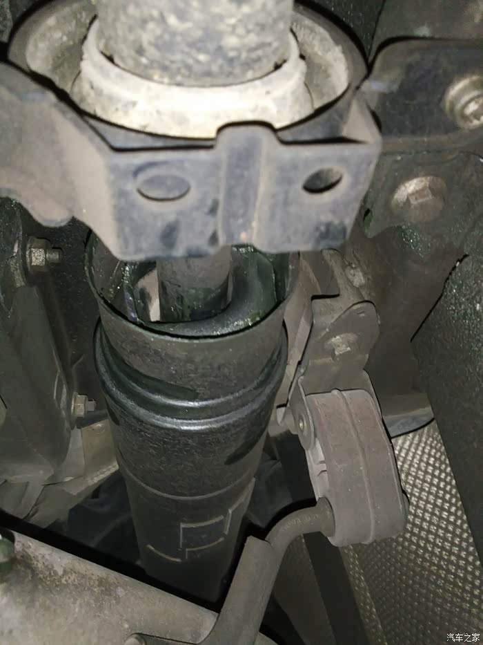

上架检查
此处有漏油现象

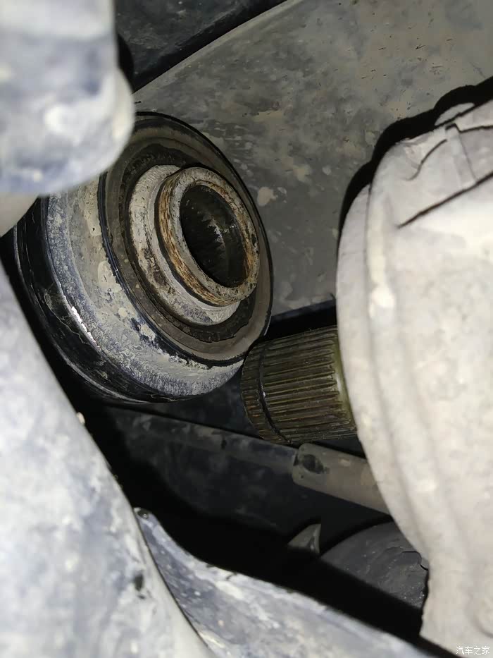

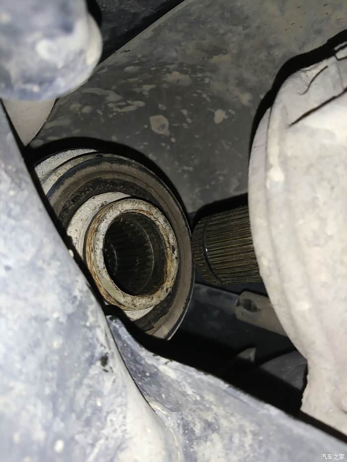

这是后牙包位置,传动轴与后牙包输入轴脱落了。
异响就是这个传动轴转动时碰到地盘的声音,万幸是在市区低速行驶出现故障,如果换是在高速上发生的,传动轴在高速旋转中的破坏力那是有多大啊
