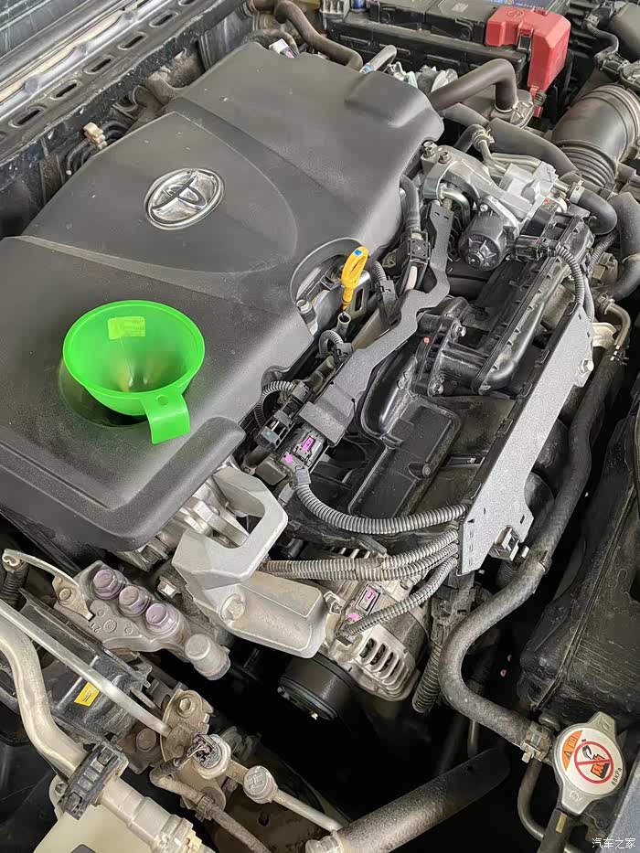

1:先把发动机盖打开,把机油加注口旋盖打开放好。

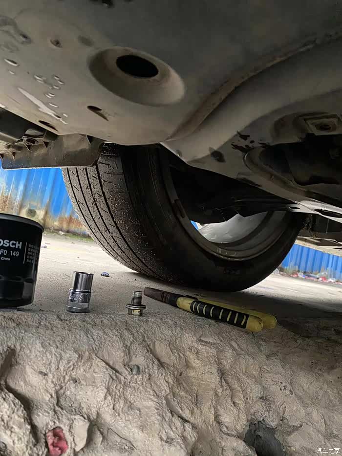

2:到车底下用十字起子把放油口的椭圆塑料盖拧下来,看见放油螺丝和机油滤。
3:把准备好的一个胶桶目测放好在放油口下面,然后用套筒扳手慢慢把螺丝拧下来,在感觉差不多要拧下来时再用手按压螺丝拧最后几圈,然后快速抽离螺丝,这时滴水滚淌的机油就如注般流下来啦,这样拧螺丝的好处是不会掉到油桶里,再也不用找东西去打捞啦!
4:待到废油流尽后,再用机油滤专用工具把油滤拧松到里面的机油流出来,等到没有流出来后小心把机油滤完全拧下来面向上小心取出。

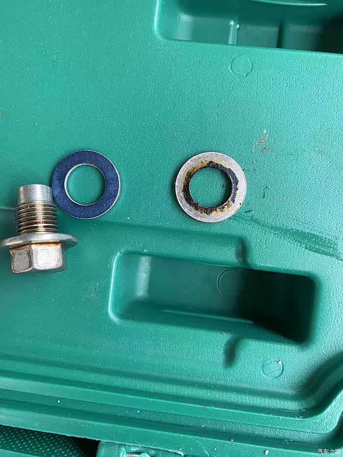

5:用纸巾把两个出油口擦拭干净,先把新机油滤安装上,再把换了垫片的放油螺丝拧紧,两个东东拧紧的力度就是自己感觉可以了就行,不可过松或过紧。

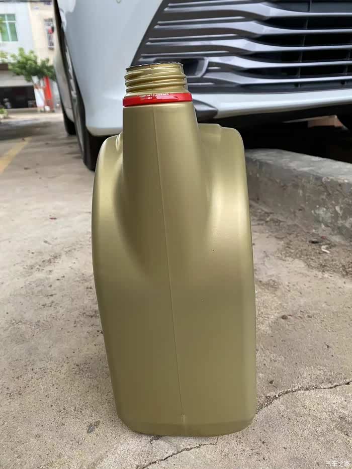

6:用专用漏斗把新机油4L缓慢注入发动机,拧紧加注口盖,等待一两分钟后再拉机油尺来观察,机油在两个点之间上一点为正常。

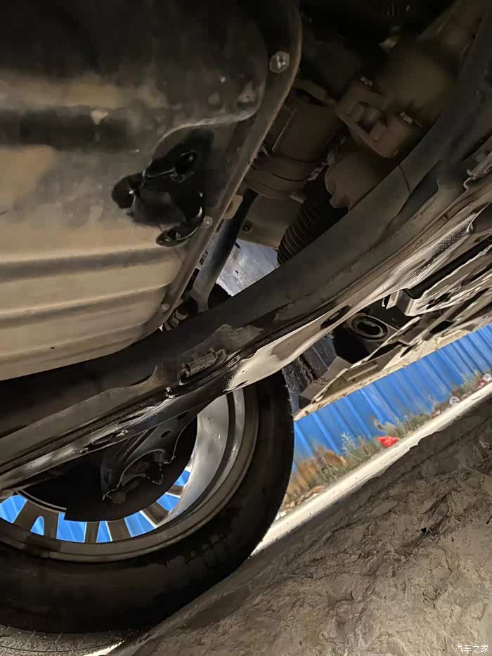

7:再次到车底观察有几渗漏,装上塑料盖,顺带目视巡察整个底盘有无异样,换机油工序完毕。

放油口。

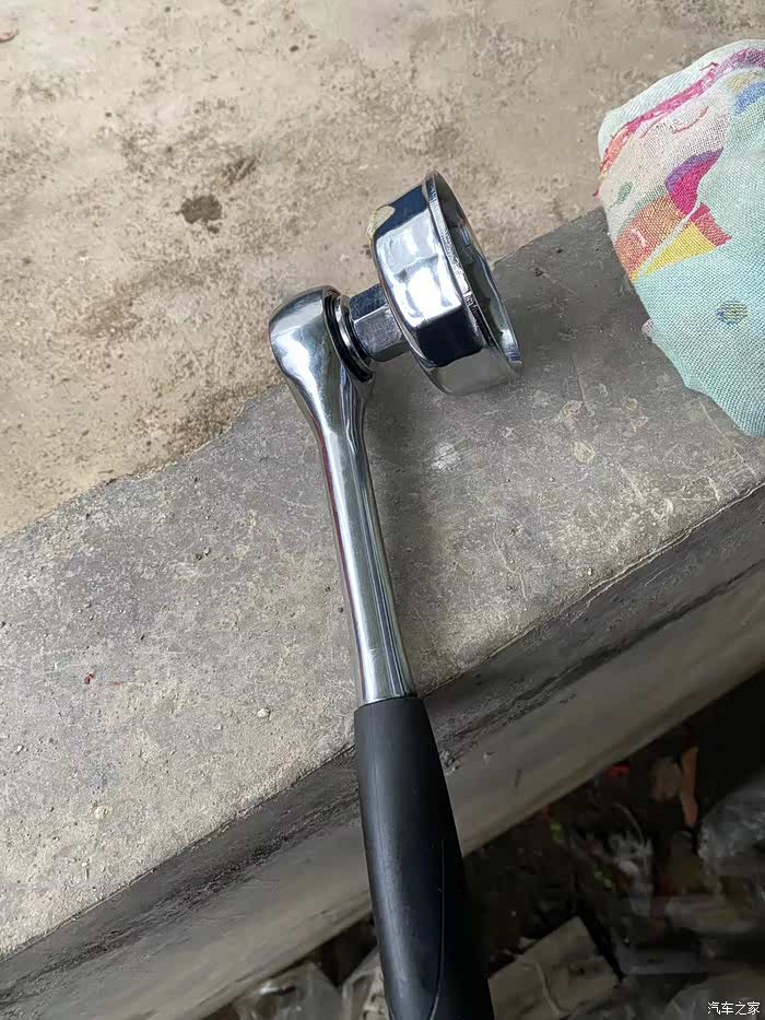

非常之趁手!
左为新垫片,右为换出来的。

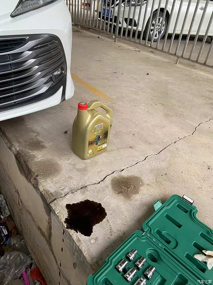

准备加注神油!
大家看出来了吗?一万公里换出来就剩深色里的量了,还是有损耗的。这个废油还要发挥它的余热,朋友的五菱神车一直是用换出来的机油,也七年了,风雨无阻,承担了最脏最重的活,吃的却是....
