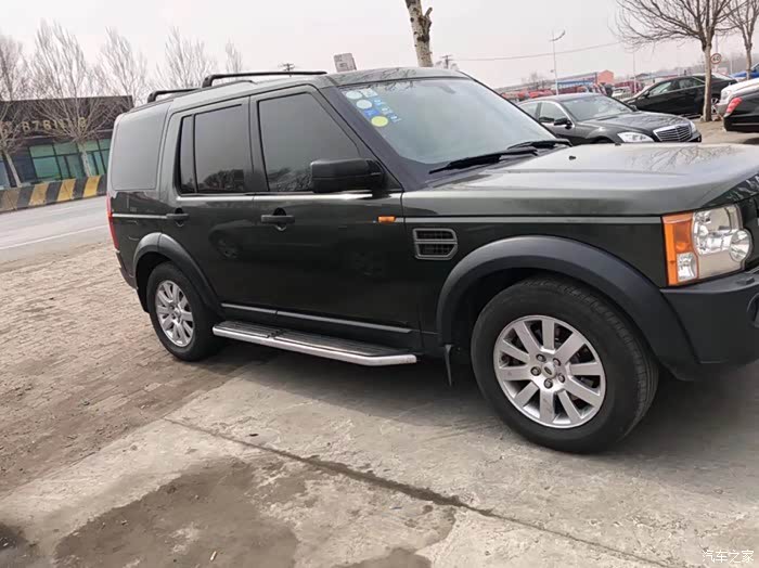

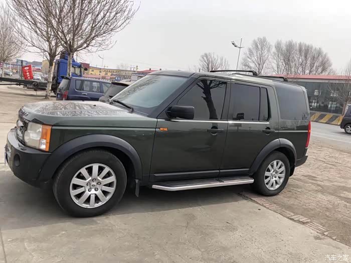

这是没改之前的照片

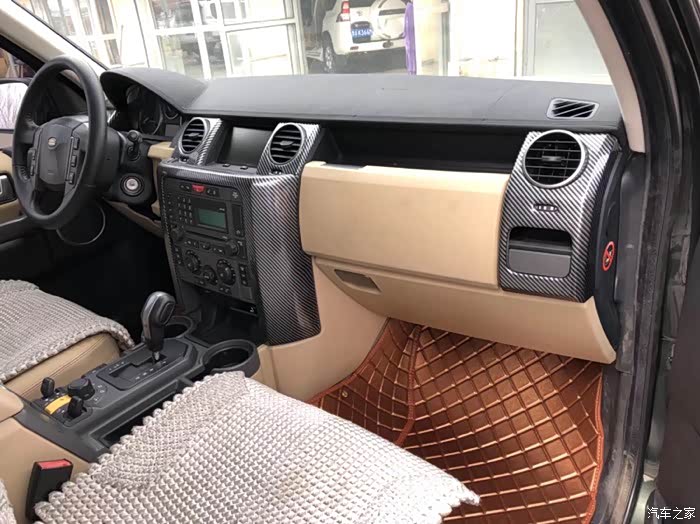

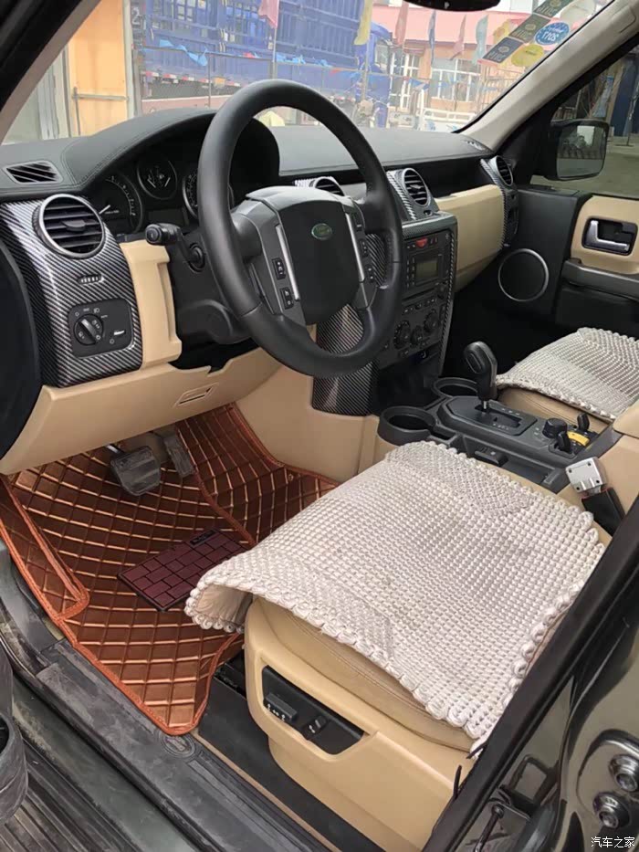

原来的内饰
原来的内饰。

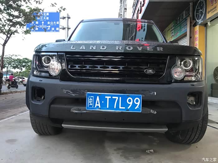

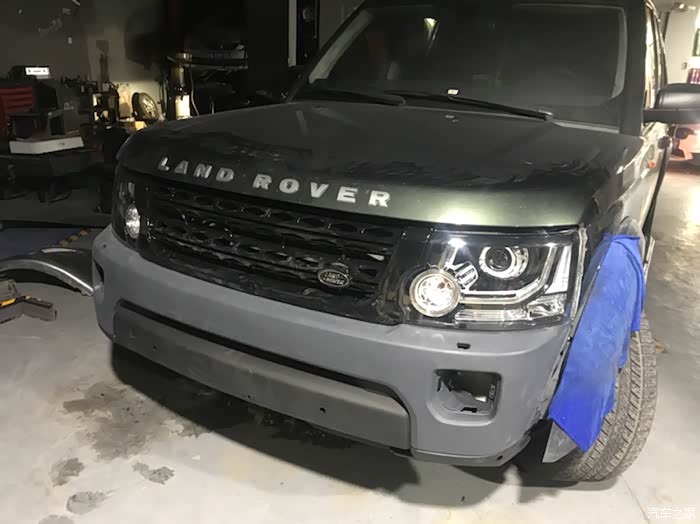

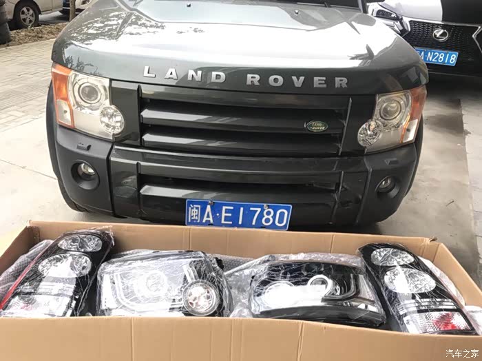

让朋友去买了套 发现4的前后灯跟前杠回来。
因为贪便宜没买叶子板 进口的罩子太小了装不上

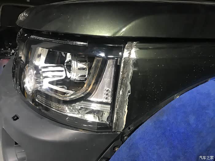

对不上
叶子板前面太长了  割断的痕迹
对方发货少发了雾灯

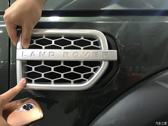

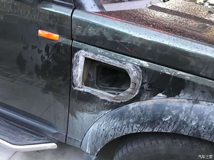

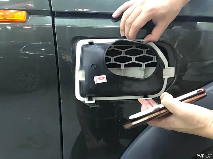

让大家看看 进气口 我是如何解决的 把原来的割大了 叫修理厂焊了一块铁皮上去 再从铁皮上割一个和发现4一样大的进气口

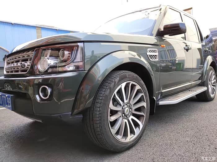

在朋友店里换轮圈的时候
换轮圈的时候
左边这个叶子板也是割了一个口来安装的

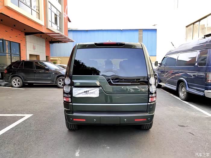

尾灯

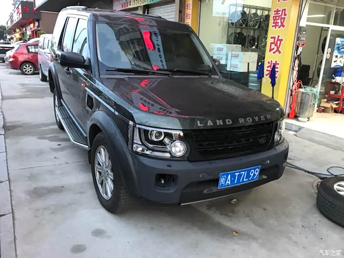

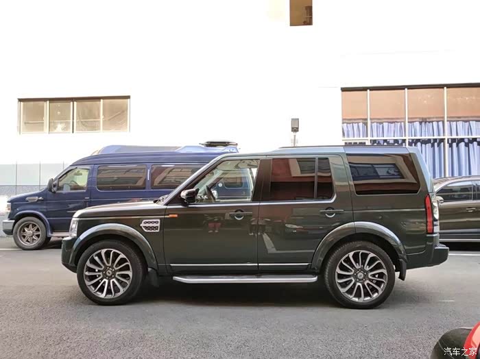

这是全部改完的样子了

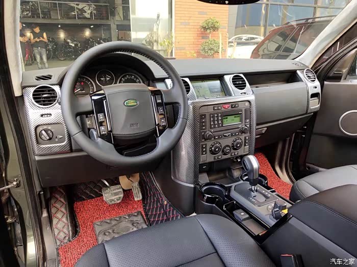

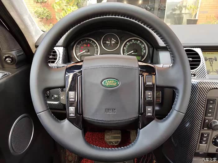

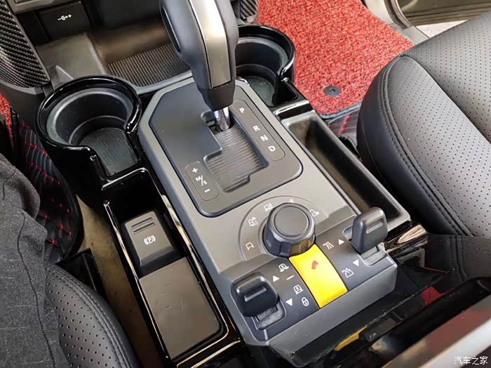

方向盘 座椅 扶手箱 全部包皮
方向盘上面那两个是单独拆下来烤漆的
这块也是拆下来 烤漆 还有四个门把手也做了

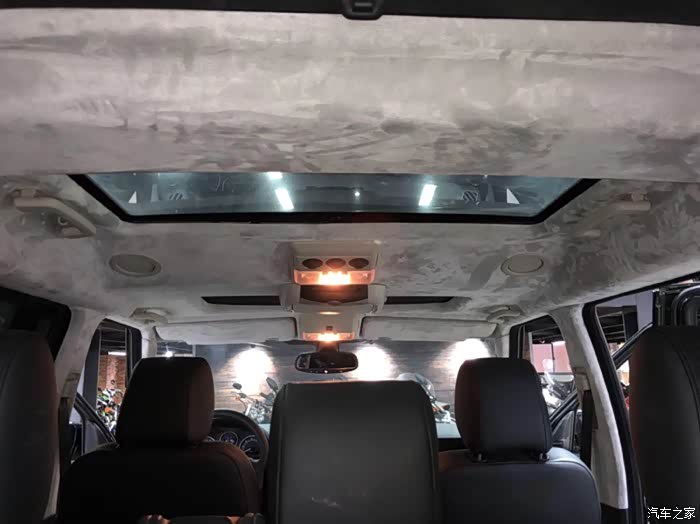

原来的顶有点塌下他 直接被我包了麂皮
一共用了一个多月把这些东西弄好 现在开出去没人知道我这是06年的路虎了
