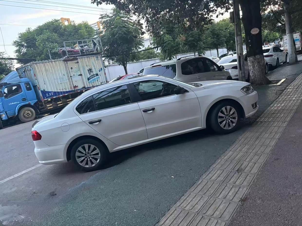

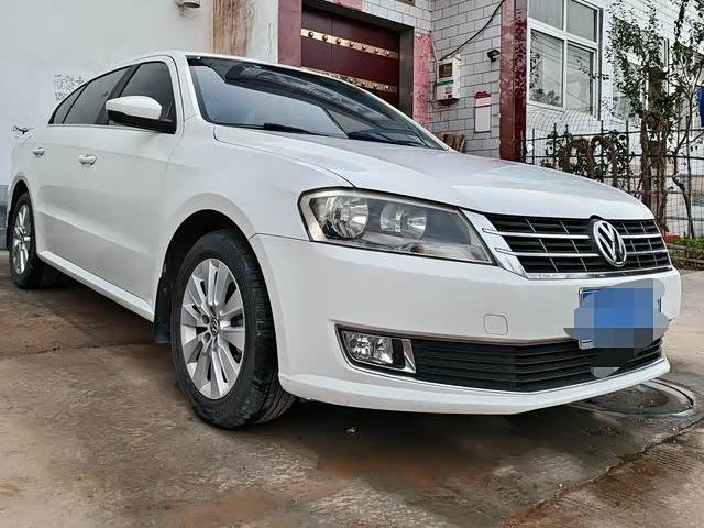

三、外观:经典永不过时,原车主保养得太到位了

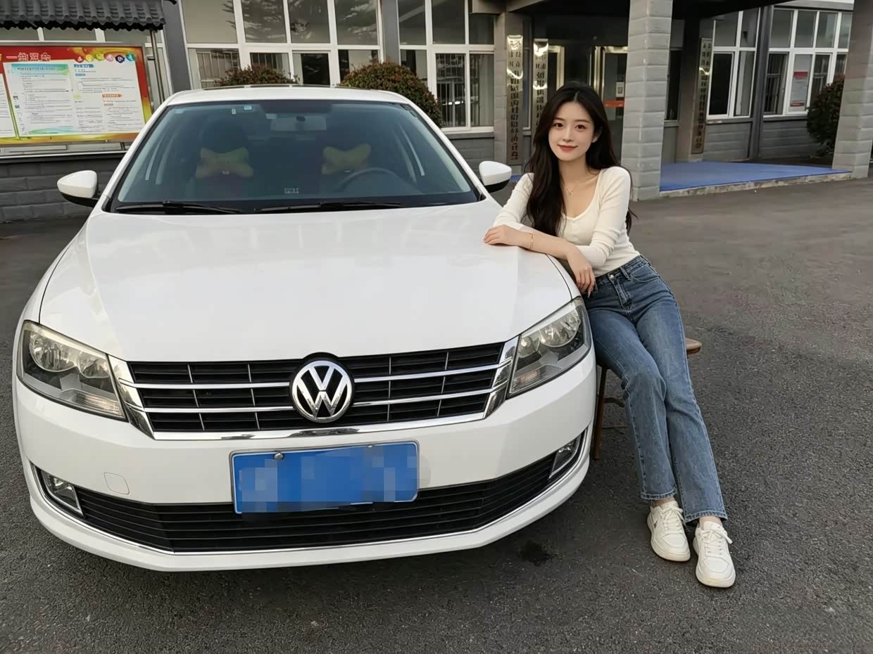

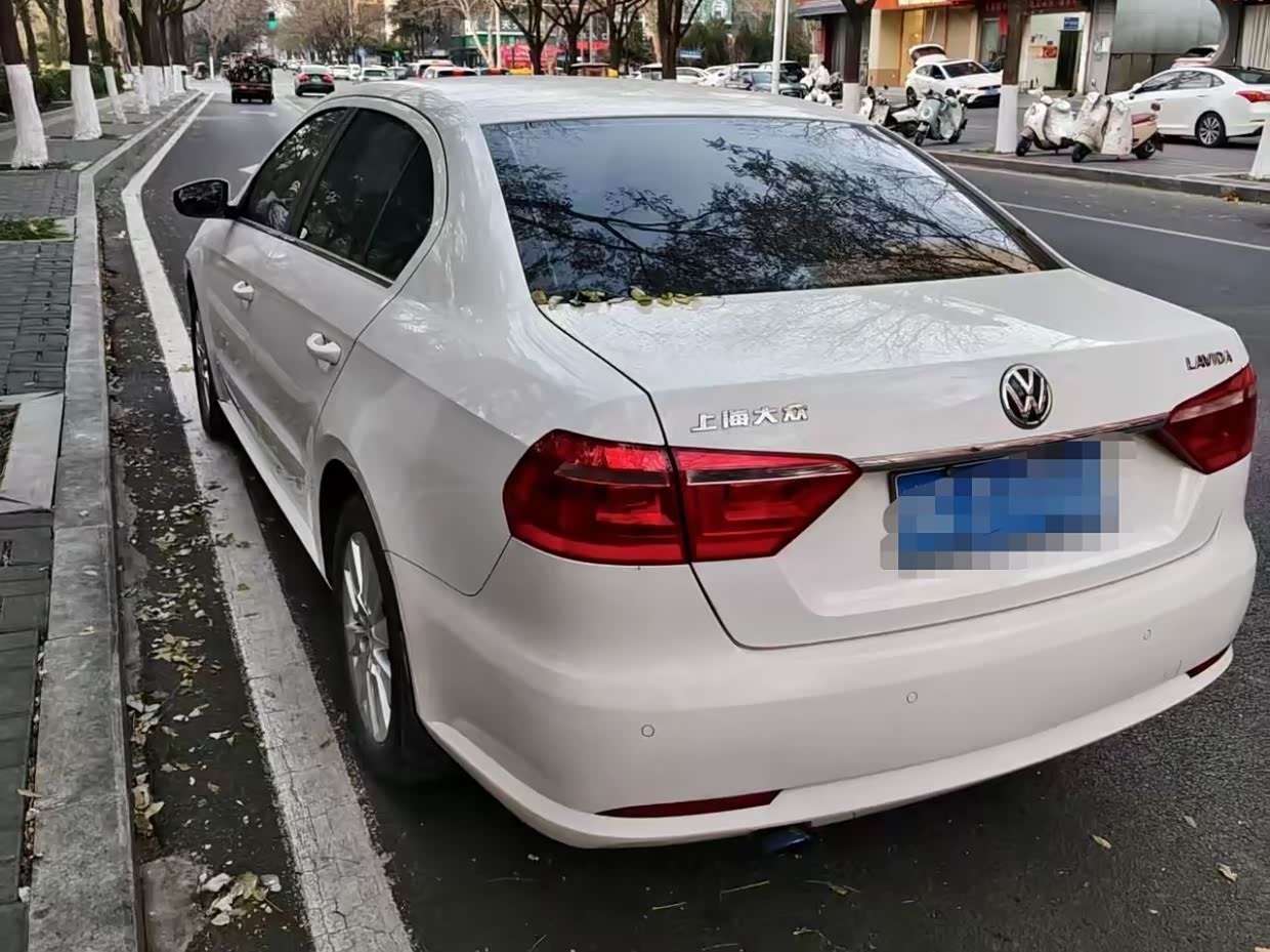

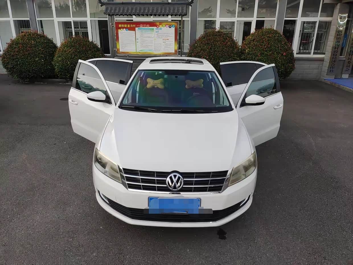

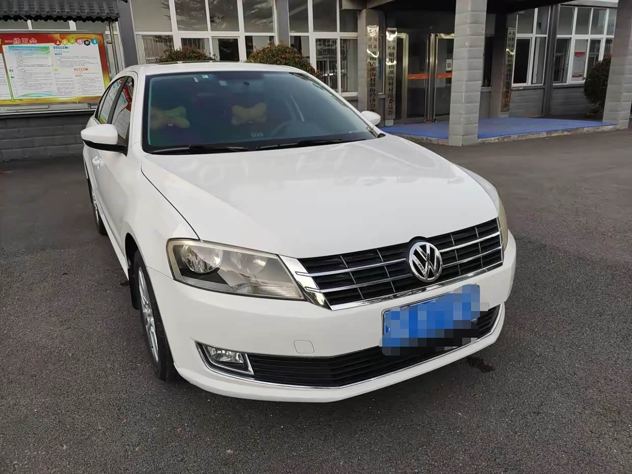

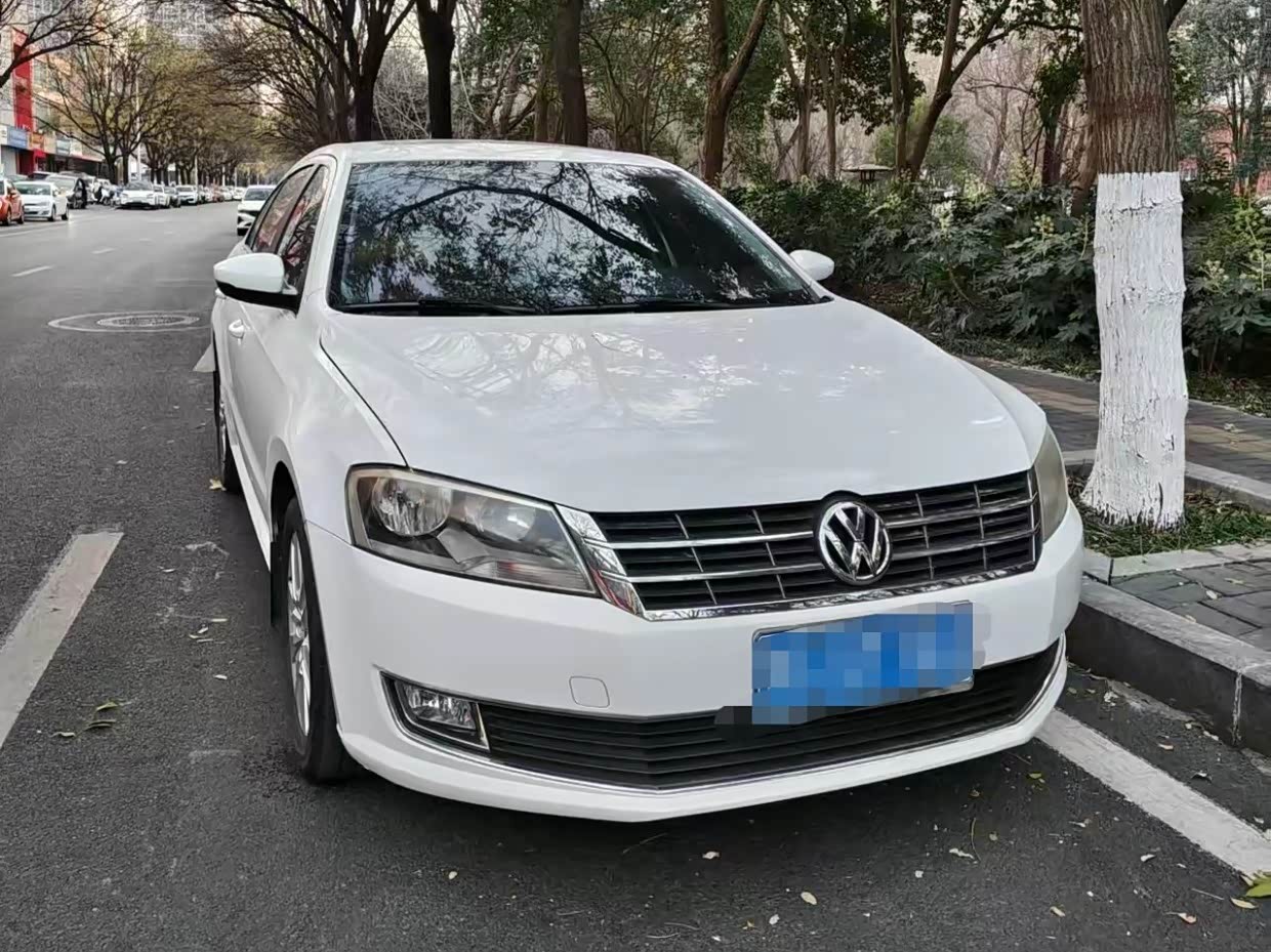

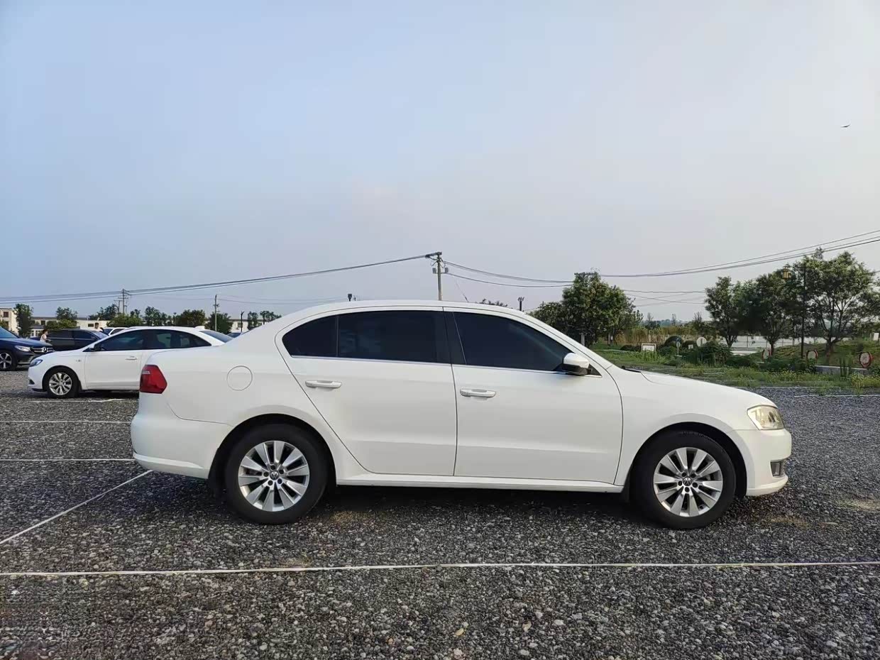

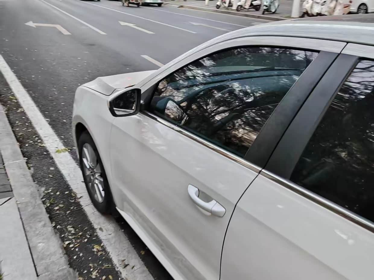

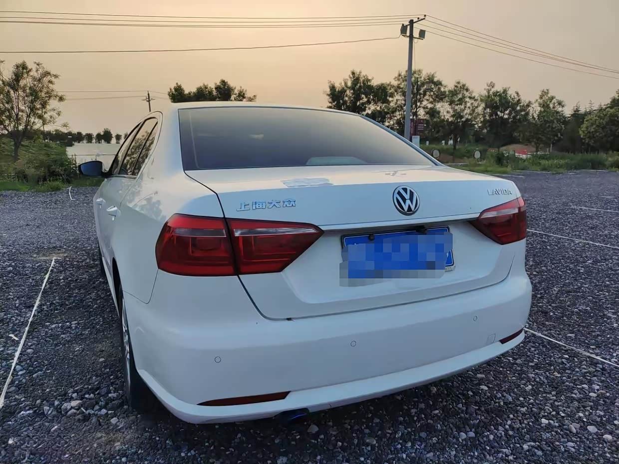

我这台朗逸是白色的,当时选车的时候就觉得白色显大,而且耐脏,事实证明确实如此。有时候半个月不洗车,远看也看不出来太脏,要是黑色的话,估计早就灰头土脸了。11 年过去了,洗完车之后漆面还是锃亮的,在太阳底下反光特别好看,一点都不像十几年的老车。很多朋友看到我的车,都问我是不是刚买的新车,我说这是 11 年的二手车,他们都不敢相信。能有这么好的漆面状态,全靠前车主的精心保养。我当时特意问了他保养漆面的秘诀,他跟我说了一堆经验,我现在都记在小本本上了。首先是停车,尽量不要停在树下,因为树上会掉鸟粪和树脂,这些东西腐蚀性特别强,时间长了会在漆面上留下印子,很难清理。最好停在地下车库或者有阴凉的地方,避免太阳暴晒。其次是洗车,他一般是每次加油后洗一次车,或者一个月洗一到两次,不会洗得太频繁,也不会太久不洗。洗得太频繁会损伤漆面的保护层,太久不洗的话,灰尘和污渍会附着在漆面上,时间长了也会腐蚀漆面。最重要的就是打蜡,他每年都会自己动手给车子打两次蜡,一次是在冬季低温天气来临前,一次是在夏季高温天气来临前。这样可以在漆面上形成一层保护膜,防止高温暴晒和低温冰冻对漆面造成伤害。他用的都是固体硬蜡,说固体硬蜡比液体蜡保持的时间更久,施工完之后蜡在漆面上的残留更多,防护效果更好。我打算今年夏天也按照他的方法,自己动手给车子打一次蜡,好好保护一下这来之不易的好漆面。再说说外观设计,11 年前的大众套娃脸,现在看依然不过时。朗逸还有 “小号帕萨特” 之称,前脸成熟稳重,线条简洁大气,特别符合中国人的审美。侧面有一条笔直的腰线,从车头一直延伸到车尾,让车身看起来特别修长。车尾的设计也很时尚,没有什么多余的装饰,看着很舒服。作为国内特供版车型,朗逸当年是 “上海大众” 出品,现在已经改成 “上汽大众” 了,车尾的字标也见证了品牌的变迁。轮毂是 16 寸多辐式铝合金轮毂,虽然样式比较普通,但是增添了一些高级感。中配版还配置了间接式胎压监测器,这个配置在当年真的很良心了。原车的车灯是卤素蜡烛灯泡,晚上照明效果特别差,原车主已经换了一对 LED 近光灯,晚上打开真的很亮,比卤素灯强太多了,我就不用再花钱改了。

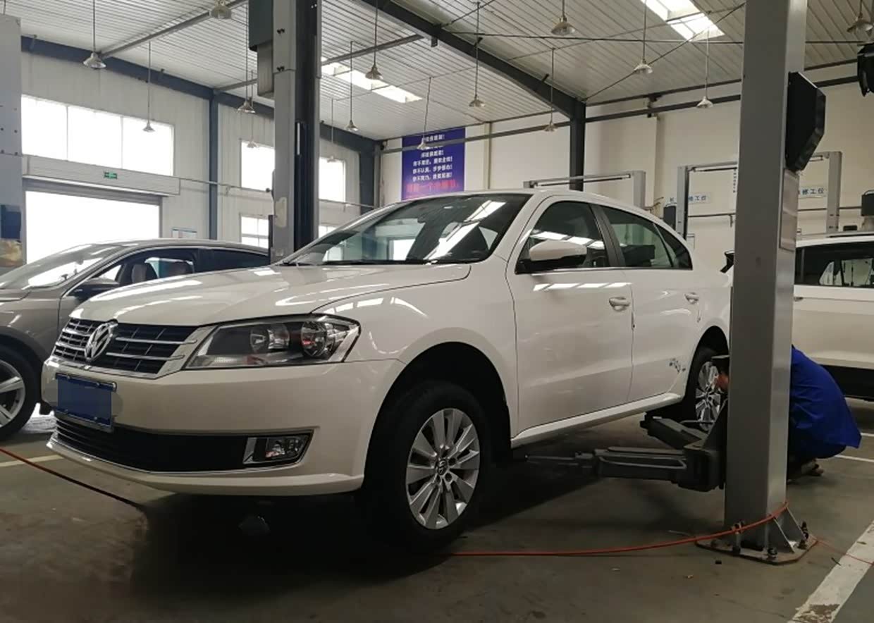

这台朗逸搭载的是 EA211 1.6L 自然吸气发动机,最大马力 110 匹,最大扭矩 155 牛?米。虽然动力参数看起来不怎么样,但是胜在稳定可靠,这么多年了一点毛病都没有。发动机舱里的空间还挺大的,平时自己检查机油、玻璃水什么的都很方便。每次更换机油需要添加 4L 机油,前车主一直使用全合成机油,保养周期是 10000 公里或者一年一次,这个习惯我肯定要延续下去。目前车子已经跑了 114000 多公里,发动机从来没有出过故障,也没有烧机油的情况。不过整备的时候,4S 店的师傅跟我说,正时皮带该换了。EA211 发动机的正时皮带官方建议更换周期是 9 万公里或者 6 年,虽然现在还没出问题,但是为了安全起见,我准备在明年年初就换。4S 店报价要 1300 多,说实话确实有点肉疼,不过换了之后能放心开个 6 万公里,也值了。毕竟要是正时皮带断了,发动机直接就报废了,到时候花的钱更多。变速箱是 6 挡手自一体变速箱,很多人都说这是大众最稳定、最成熟的变速箱,没有之一。我开了一个多月,确实没出过任何问题,换挡平顺,响应也很及时。日常用车我一直都是直接 D 挡位行驶,很少用 S 挡和手动挡,完全够用了。唯一的小缺点就是冷车起步的时候,1 挡换 2 挡偶尔会有明显的顿挫感,不过热车之后就完全没问题了。这个问题是这一代 6AT 变速箱的通病,不是什么大毛病,完全可以接受。日常驾驶的时候,这台朗逸的动力表现完全够用。市区代步的时候,起步轻快,超车的时候深踩油门,也能有不错的动力响应。高速上跑到 120 公里 / 小时,发动机转速大概在 3000 转左右,再往上加速也还有余力,不会出现光吼不走的情况。对于一台 1.6L 的自吸发动机来说,能有这样的表现已经很不错了。毕竟我买车不是为了飙车,只要能满足日常家用就行。

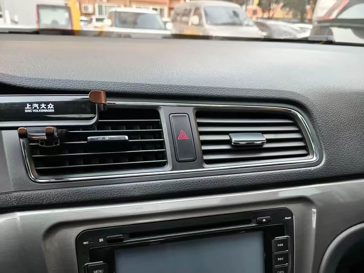

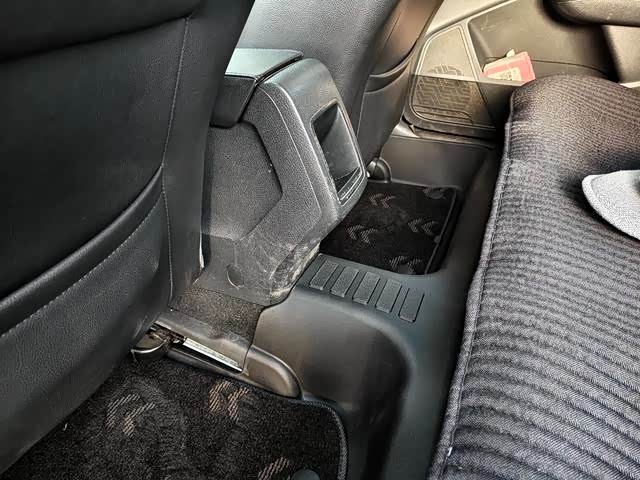

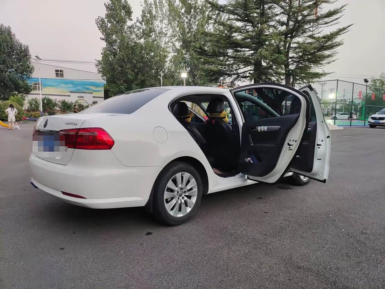

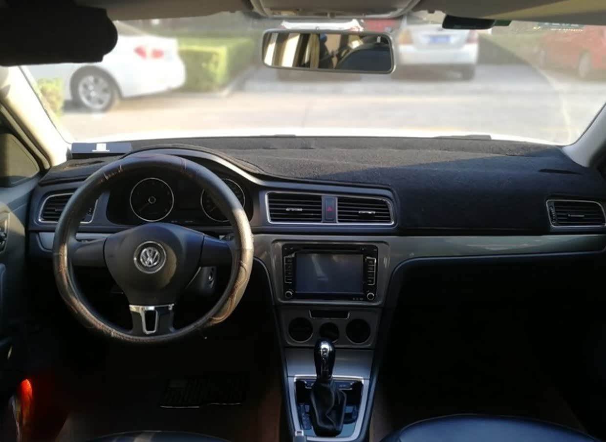

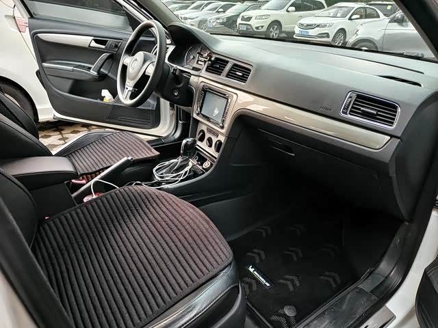

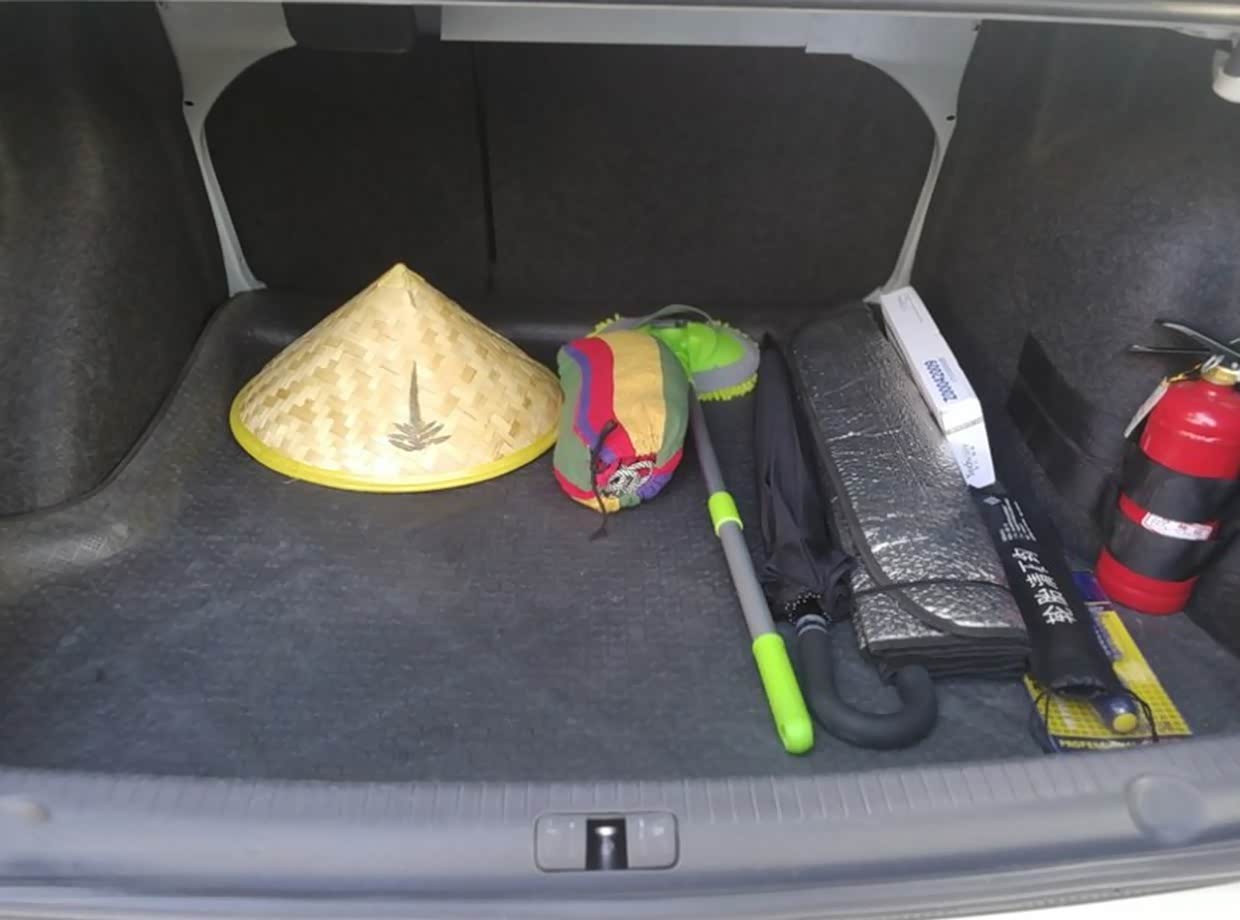

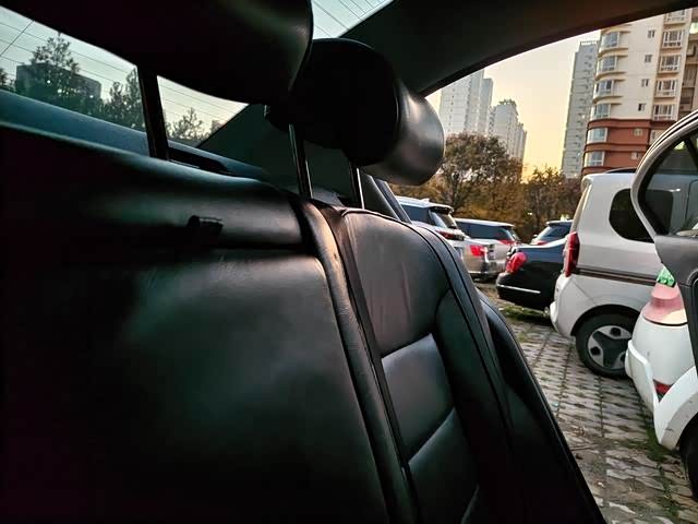

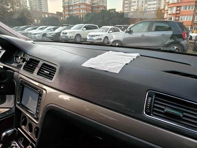

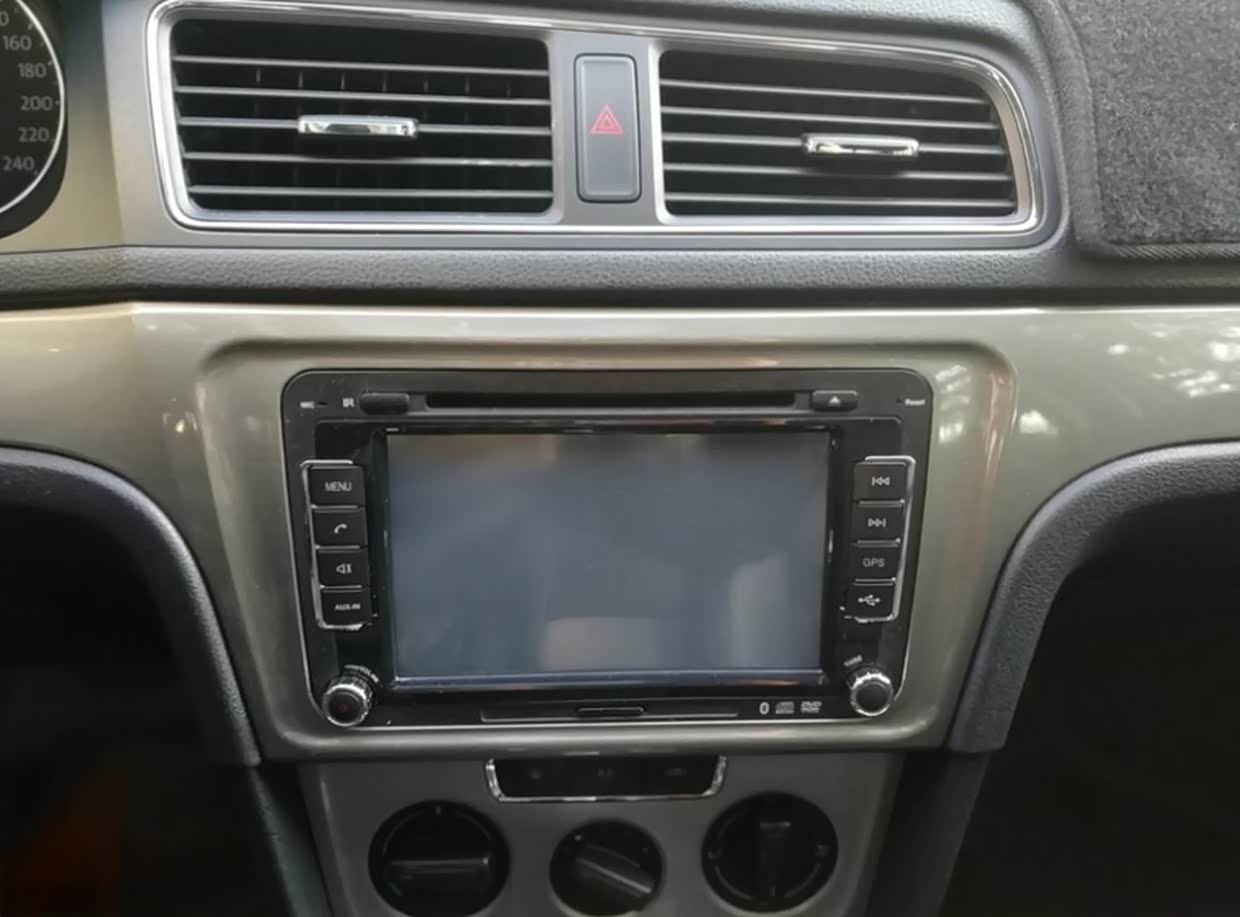

内饰就是典型的大众居家风格,整体设计简洁大方,没有什么花哨的装饰,一切以实用为主。虽然 13 年前的科技配置早已远远落后于现在的新车,但是好在后期加装的配件比较丰富,很多功能都可以通过后期加装来弥补。中配舒适版没有多功能方向盘,只有高配版才有。光秃秃的方向盘确实有点寒酸,不过我自己花几十块钱买了一个方向盘套,套上去之后手感好多了。当年我也想过改装一个多功能方向盘,但是问了一下价格,要 3500 块,实在太贵了,就放弃了。反正我平时开车也很少切歌、调音量,有没有多功能方向盘影响不大。今年原车主刚在中控台换了一个新的装饰套件,看起来还挺新的。原车自带的是收音机,没有中控大屏,原车主也没有加装安卓中控机,只是装了一个手机支架。我觉得这样挺好的,现在大家都用手机导航,比车载导航好用多了,中控大屏除了好看,其实没什么用。我平时开车就把手机放在支架上,导航、接电话都很方便。前排座椅的包裹性还是不错的,当时买的时候号称是真皮座椅,皮质真的特别好,摸起来手感细腻,比现在很多新车用的仿皮强太多了。坐了 11 年,座椅也没有明显的破损和塌陷,只是表面有点脏。原车主一直没有套过座椅套,我也不喜欢套座椅套,觉得影响手感,而且真皮座椅就是用来坐的,套个套子太浪费了。前几天我买了一瓶真皮清洁剂,自己动手把座椅清洗了一遍,洗完之后跟新的一样,车内也干净多了。最想吐槽的就是前排座椅的靠背调节,居然是旋钮式的!每次调座椅都要拧半天,特别费劲,尤其是在开车的时候想调一下靠背角度,根本不可能。我不知道当年大众怎么想的,这么反人类的设计居然用了这么多年。后来的新款朗逸终于改成了拉杆式的,方便多了。后排空间表现还是不错的,我身高 175cm,坐在后排,腿部空间还有两拳多,头部空间也有一拳多,不会觉得压抑。不过缺点也很明显,首先是坐垫比较薄、宽度也不是很宽,长时间乘坐会有点累。其次是后悬架不是独立悬挂系统,是扭力梁式非独立悬挂,滤震效果比较差,过减速带或者烂路的时候,颠簸感特别明显,坐在后排的体感还是蛮生硬的。还有就是后排没有空调出风口,夏天的时候,后排乘客会比较热。后排中间的大梁凸起的高度也比较高,中间乘客的脚只能放在两边,长时间乘坐会很不舒服。不过这些都是老款紧凑型轿车的通病,也不能对它要求太高。有一个隐藏功能很多车友都不知道,就是后排座椅的坐垫是可以掀开的,掀开之后就可以把靠背放平,这样后备箱的空间就能拓展很多,拉一些大件物品的时候特别方便。我上次拉一个洗衣机,就是把后排座椅放平之后塞进去的,要是没有这个功能,根本装不下。后备箱的空间真的特别大,官方数据是 478L,在同级别车型里算是比较大的了。平时家用完全够用,每次长途回老家,能装下很多行李物品。我平时喜欢钓鱼,后备箱能轻松放下我的鱼竿、鱼护、钓箱等所有钓鱼装备,特别实用。而且朗逸的后备箱开口很大,拿放东西都很方便。
