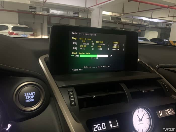

1.第一阶段-下载好安装包后,拷进U盘,插到扶手箱里靠上的USB口,车机屏幕显示正在读取安装包

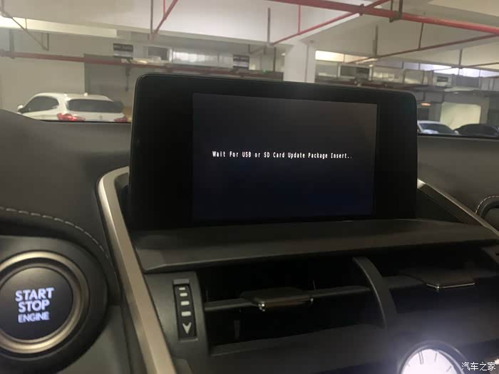

U盘要插靠下的USB口才能完成安装,切记!!!
结果刚开始就杯具了,等了20分钟,没有进入安装界面,也不敢拔U盘,更不敢熄火。
最后实在没办法,准备死马当活马医,拔出U盘,插到靠下的USB口,屏幕出现了变化,开始读取安装进度条,心里的石头才落地了。
进度条到100%,第一阶段结束
大概过了19分钟,进度条跑到了100%,屏幕英文显示拔U盘并熄火,这个时候拔出U盘,熄火下车,第一阶段,就算结束了。

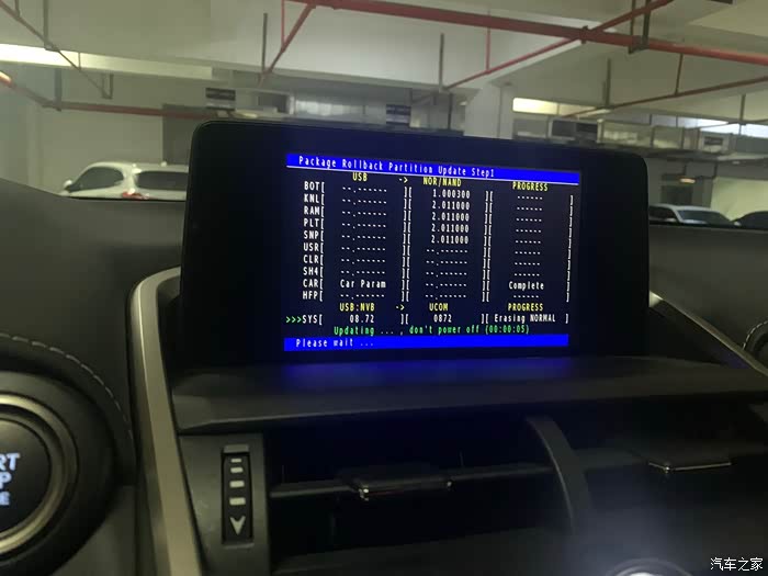

2.第二阶段-清空第一阶段的U盘文件,把第二阶段所需要的文件拷进U盘,重新打火上车插U盘,继续还是靠下的口子,屏幕闪烁过后开始第二阶段安装
第二阶段安装升级
大概五分钟后,屏幕用英文显示熄火并把U盘。这个时候已经升级成功了,熄火下车,等待一分钟重新上车。

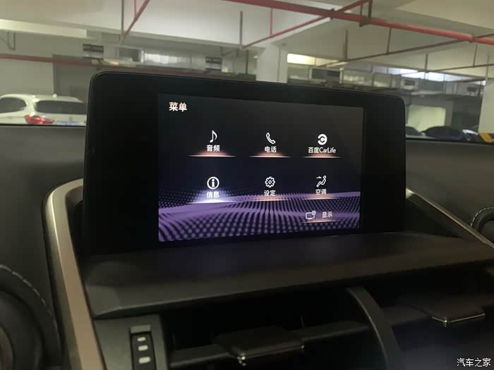

心心念念的carlife来辣!
安装完成后,车子屏幕会闪烁重启。再次亮起时,carlife已经静静躺在中控屏幕上了!
经过测试各项功能都很完美,在这里还是要感谢无偿送我安装包的坛友,接下来就是某宝下载盒子,开启carplay生活了
