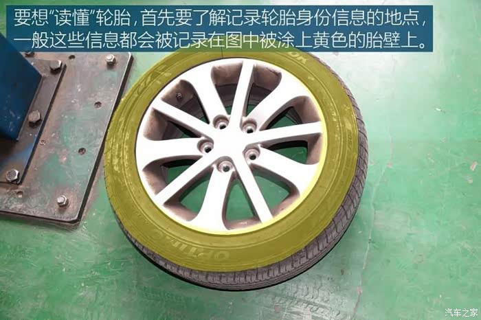

先说轮胎标号怎么看

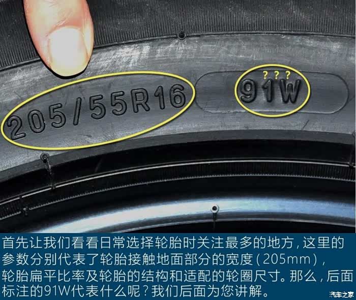

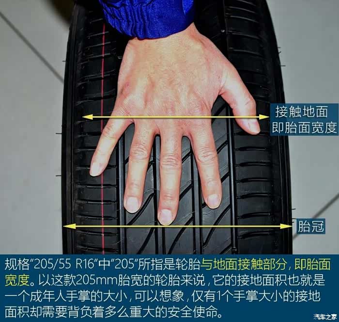

尺寸规格
205/55 R16这组数字中的“55”代表的便是扁平比,它指的是从轮圈至胎面的高度与轮胎的断面测量最大的宽度的比值,以百分比表示,即高度占宽度的百分数。在胎宽或者说胎冠一定的情况下,扁平比越小意味着胎壁越薄,视觉效果会显得轮圈更大,当然,胎壁越薄意味着其过滤路面振动的能力越弱。
简单的说就是胎壁越薄自然对于驾驶的感觉越强,越厚自然更软,但是对于路面的感知会差很多,赛车都是薄胎,而凯迪拉克采用的是225/45的高扁平比,自然对于路面感知非常清楚,但是底盘做的很好,所以有车友驾驶的感觉就是能有驾驶乐趣,然而却不颠簸
上面参数中的字母R亦有其意义,它代表着这条轮胎为子午线轮胎,这是指轮胎内部帘布编织排列方向与胎面中心线成90度角,形似地球仪上的子午线而得名。一般这种轮胎的胎冠部分会增加钢丝层,让其可以承受较大的内压应力,具有胎面不易变形、更好的地面抓力和稳定性的特点,更适合高速行驶。
那么凯迪拉克上面的zr是什么意思,就是高性能子午线轮胎,这一点来说是非常的靠谱,十分优秀的,毕竟采用的扁平比较大,使用高性能可以有更好的安全

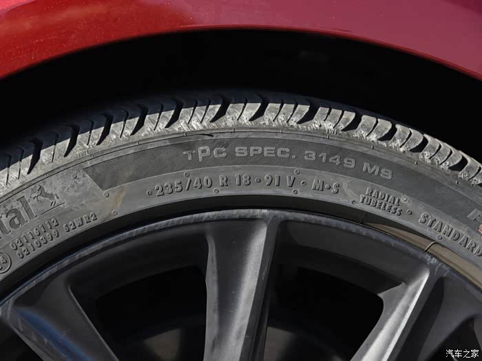

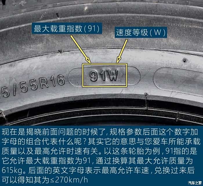

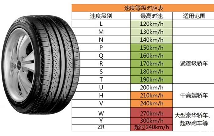

速度等级、载重指数
在我们日常购买、使用轮胎时,总会聊到抓地力、耐磨等等名词,在选择轮胎时除了口口相传的口碑外,有没有一个量化标准帮助我们科学合理的选择轮胎呢?“3T”指数可以在一定程度上供您参考。

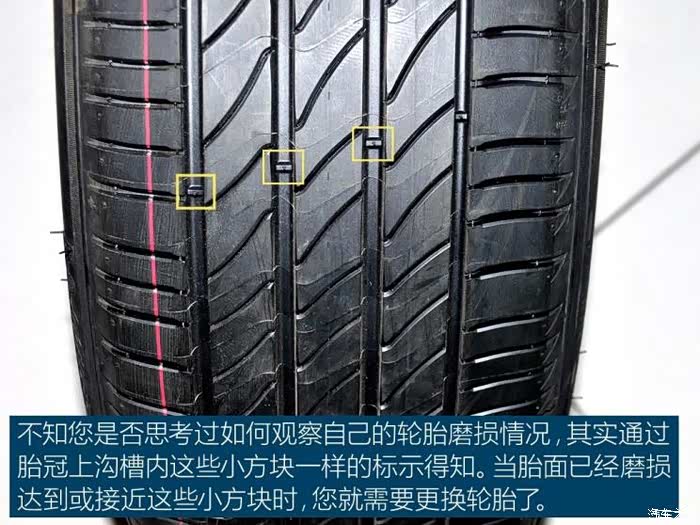

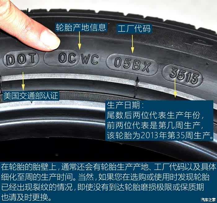

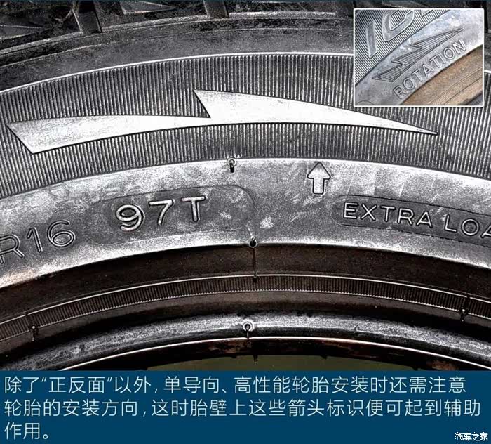

生产日期、磨损标示

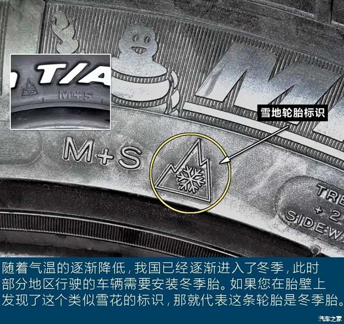

除了上面讲到的几项参数外,轮胎的胎壁上还会出现有轮胎厂家的LOGO或是该轮胎采用的技术,这些细节由于厂家以及技术不同而随之更改,除此以外,轮胎上还有一些标识同样值得您注意。
