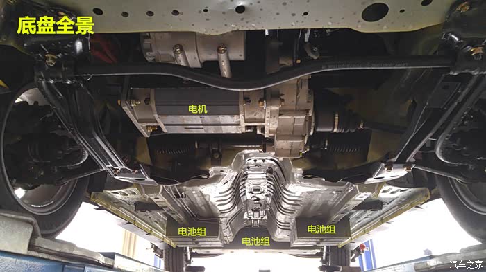

9、一共九块电瓶,分别布置在正副驾驶座以及后排座椅下面,正副驾驶座座椅下面各2块,后排座椅下面5块!每块电瓶8伏,一共72伏;

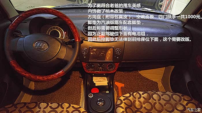

2、全车有黑黄内饰和全黑内饰两种,因为当时着急提车,所以选了黑内饰的现车!因为车主要给老爸开,所以给他加装了桃木内饰。加装地点为沈阳最有名的二手车改装窝点,全沈阳倒卖二手车的人都认识他们家,无论奔驰路虎保时捷,无论车况多么不堪入目,只要经过他们一翻新、改造,全变成新车,所以说,买二手车要慎重啊。

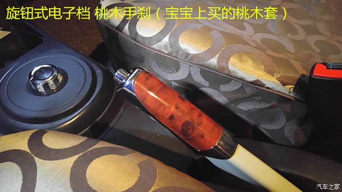

3、本车与320E不同,挂档为旋钮式,与捷豹路虎福特类似。整体驾驶操作流程与自动挡车型一样。只是P挡没有发动机锁止功能,相当于N挡,长时间无人值守停车时需要手刹!320E(不能上牌照电动车型)的车型挂档挂到D档或倒车档之后车辆不会自动行进,需要给油(踩电门),但在320EV车型上完全改变了这个问题,抬起制动踏板车辆会自动行进,与自动挡车型驾驶模式一样。但旋钮式挂档刚开始的触感操作感非常好,使用一段时间以后有松垮的现象,而且挂挡旋钮设计的有些低,正常坐姿够不着的。建议厂家还是采用传统自动挡档杆那种使用模式比较直观耐用!

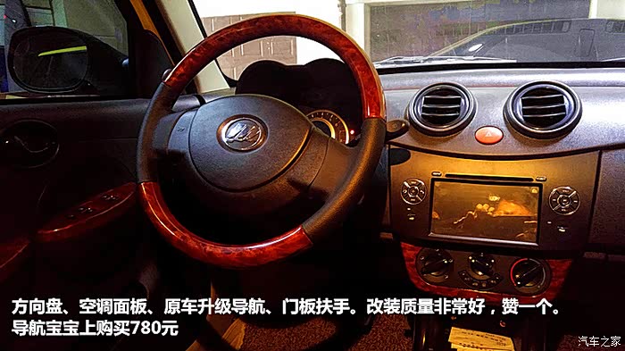

4、车辆改装了宝宝上购买的专车配套倒车影像导航780元,改装四门音响,反光镜内侧加装了高音的喇叭,因为担心费电,所以没有加装功放,但整体音效已经有质的提升,达到中端车的水准!

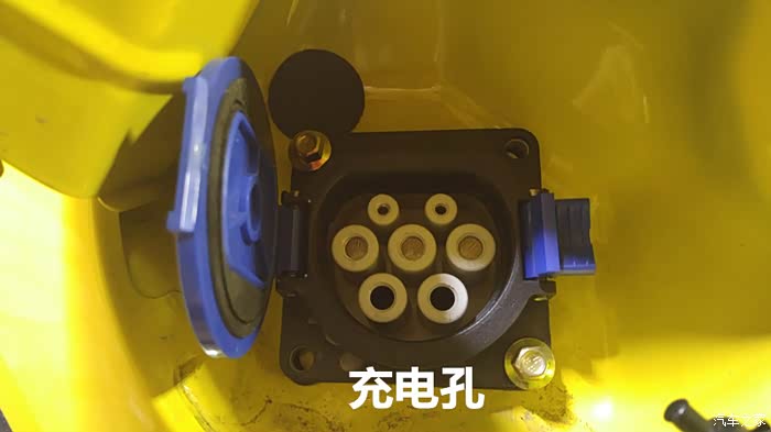

7、充电线质量很好,主要在16A(家里的空调电源)插座上进行充电,这样充电效果最好,我做了实验,在家周边公路上绕圈开,开到电池报警、电池限速20公里、开到开不走,然后重启动,电池又会有点虚电,然后再开,如此循环六次,不敢再开了,怕给电池干废哈哈。基本彻底放电之后,7个小时即可充满。充一次满电耗电5度(单独接电表盒实测),也就是说,不到3块钱。那么以3元充满一次电,充满一次电实测续航89公里(后篇细解)来计算,每公里只需要几分钱。虽然车价格51800,加上电池损耗,这个车经济核算上优势非常明显,你开的公里数越多,你越省钱。

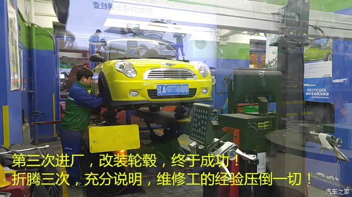

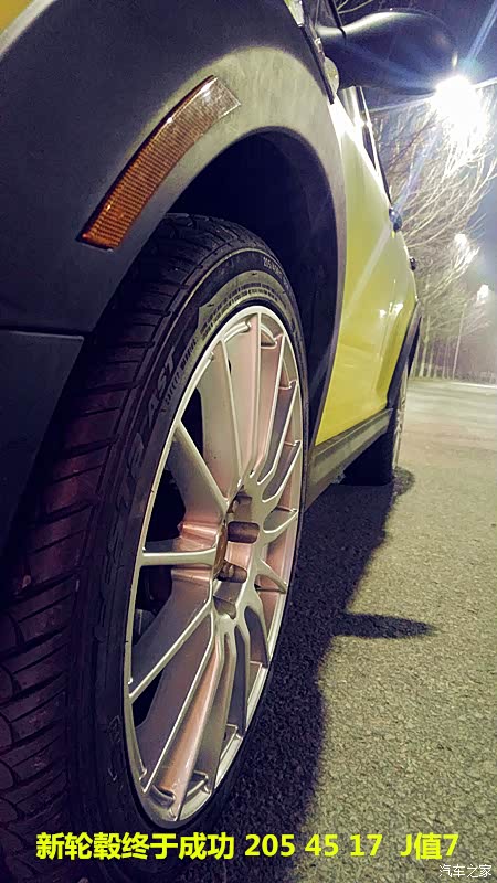

1.首先你要保证定位动平衡没有问题,这里需要提示大家,普通轮胎店的定位机器老旧都是些二手货,精度和电子敏感度都非常低!这对调试有很大影响!推荐米其林厂家直营的大店进行调试,主要看机器及调试方法。在调试的时候有一个环节必须要留意,调试员在调试(轮上带设备)过程中是否对车体进行了空挡前后推动,轮胎旋转一周以上。如果不推动,就说明是老机器,马上走人,不能给钱,白做!新机器有个功能,必须由人工前后推动车辆来完成对车辆负载下轮体滚动时候的系数监测,这才非常准确!否则系数会有偏差,这也是为什么很多车友反复做定位,在车辆不动的时候系数准确,车辆一开动,系数变了。而且因为设计原因,这个系数非常尴尬的正好会造成车辆前束偏差,轮滚方向不同心,最终造成车辆行驶颤动。力帆车出厂有个最大毛病,前轮倾角相差非常大,必须要更换可调倾角螺栓才行,否则定位根本做不正确!一定要提示调试员!
2.固定轮毂的四个螺母非常关键,如果原车是高配的,铝合金轮毂的,一定要向厂家索要配套的锥度大的固定螺母,原车高配装的螺母依然是给铁轮毂专用的,其锥度不够,容易导致轮毂旋转不同心,这是不是笑话,这点也要注意!
3.轮轴中心孔是56.1,注意轮毂与轮轴之间是否有虚量,如果有,必须加轮轴套环,轮胎店都有卖,最好上铝合金的,坚固而且不贵,估计20-40元搞定!

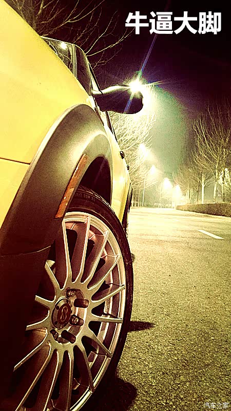

4.强烈建议有条件的车友,连原厂轮毂和轮胎换掉(至少轮胎要换掉,力帆320绝大部分新车轮胎都有鼓包或者严重变形,瓢,不圆,是普遍现象,在做动平衡时候旋转轮胎,非常明显),我已经升级为2054517(这是最大尺寸了,再大就得改车体了,广大车友不要再尝试了,我花6000元实验出来的,其他还可以升级为2054516,1955016,以下任意选择),J值不能大于7,加5毫米垫片,前轮前侧塑料挡板(在前轮眉内测)需要用角磨片锯掉一个弧形,这是唯一转向时刮轮的地方(改17寸必须要做这一步,但很轻松,不废事)!
上述4条全部完成后,跳动问题95%立刻解决,如果有改善但又没有完全解决的话,就重新进行定位调整,最终一定会解决,如果4个步骤做完后一点改善都没有的话,那么向厂家申请更换右前半轴(我开过的两台车都是右前颤动明显),以我对这款车及力帆厂家技术人员的工作态度,我有理由相信,半轴不直,或者变形,也是非常有可能的!
