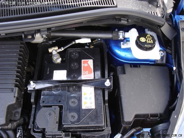

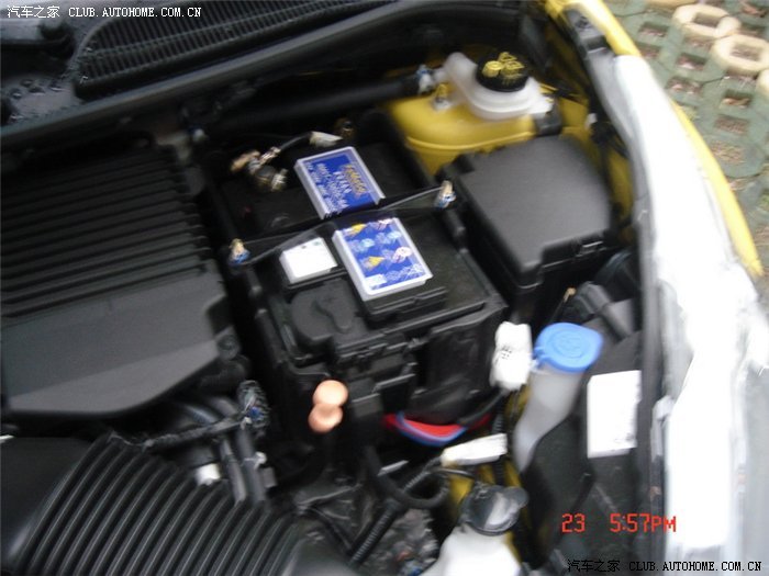

新嘉刚上市的使用使用的是普通铅酸电瓶,今年6月份开始出现免维护电瓶,7月份以后就全部是免维护电瓶了请看下图为
普通电瓶(有六个十字状的加注孔):
免维护电瓶(没有6个加注孔,用密封盖取代):
电瓶亏电不亏电,看电瓶右边的透明小圆孔,旁边的贴纸有说明,看进去“蓝色”表示正常,看进去“白色”那就是亏电了。
