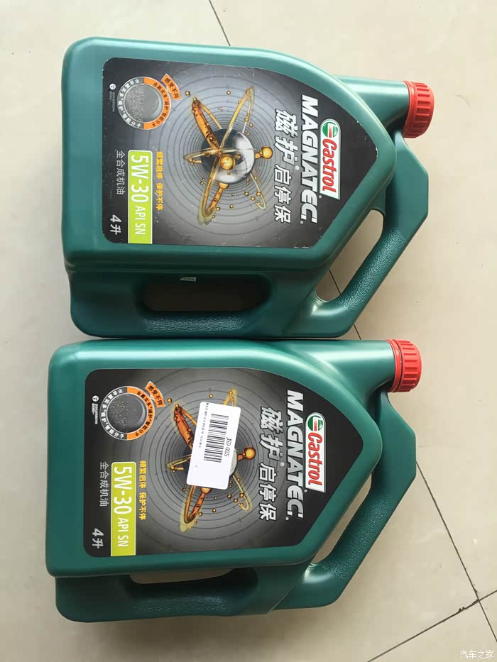

嘉实多磁护启停保是5W-30是一款全合成的机油,官方价格我参考嘉实多官网引导的网店,显示的价格为400多。具体多少忘记了,不重要,但最重要的是,现在居然有180元包邮还送机油滤芯器、送小毛巾、送静电贴、送浓缩玻璃水的。这么实惠,心想机油原来这么暴利,然后试试的心态买了一瓶,通过嘉实多官网、网店连接、手机短信多方查验,确实是一款正品的嘉实多磁护,忽然有一天看到一篇报道,验证码可以作假,我就怀疑了,因为买回来一直没换,于是乎,又买了一瓶400多的想拿来对比下,因为网上查不到太过于详细的真假对比(不是没有,而是描述的不清晰,对比的不够仔细,所以我再来做一下),今天180的,和400的摆在一起,大家讨论下:

外屏包装上,真的和假的就是瓶体颜色的区别了,不过由于手机和电脑的多重处理后,肯定会和人眼看到的颜色有差别,这个不做参考。

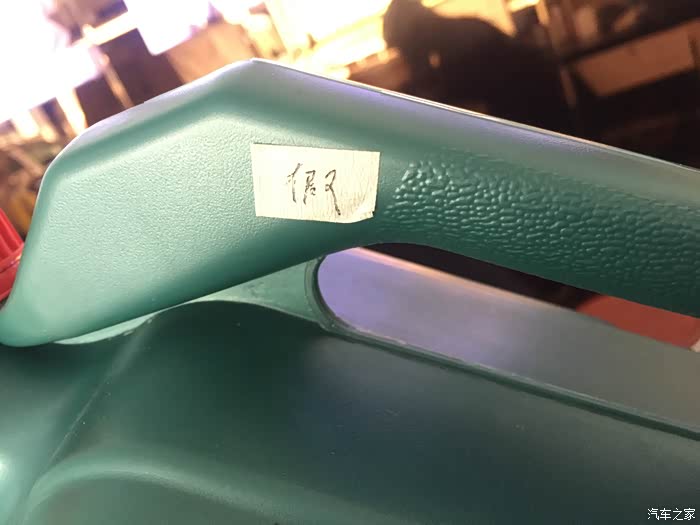

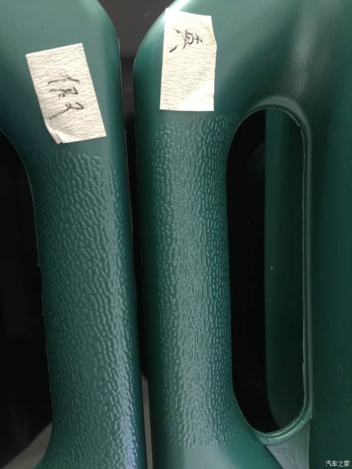

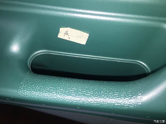

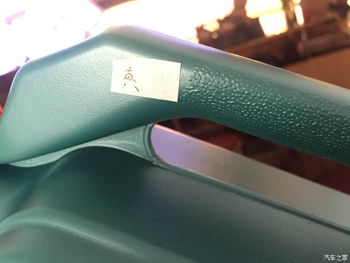

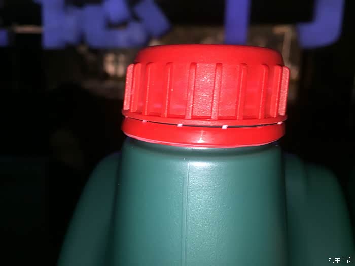

真的这个机油提手上,颗粒物为一颗一颗的,很明细,凹凸有致。
而假的这个,颗粒物感觉就像旺旺雪饼上的白点一样,一柄一柄的。

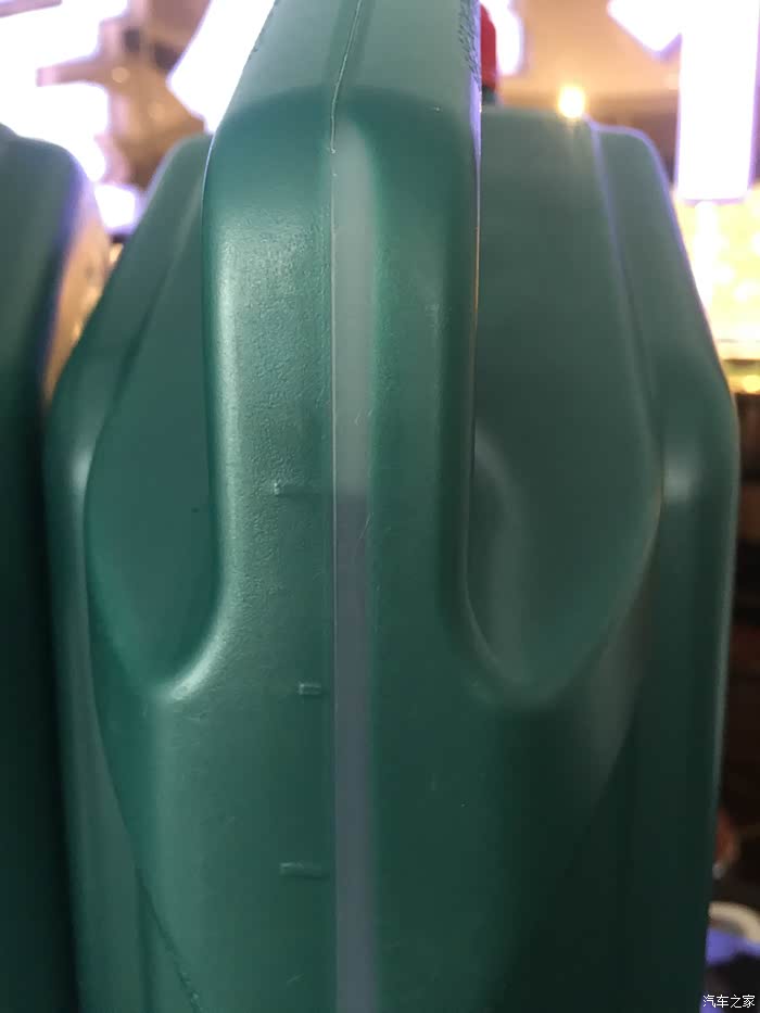

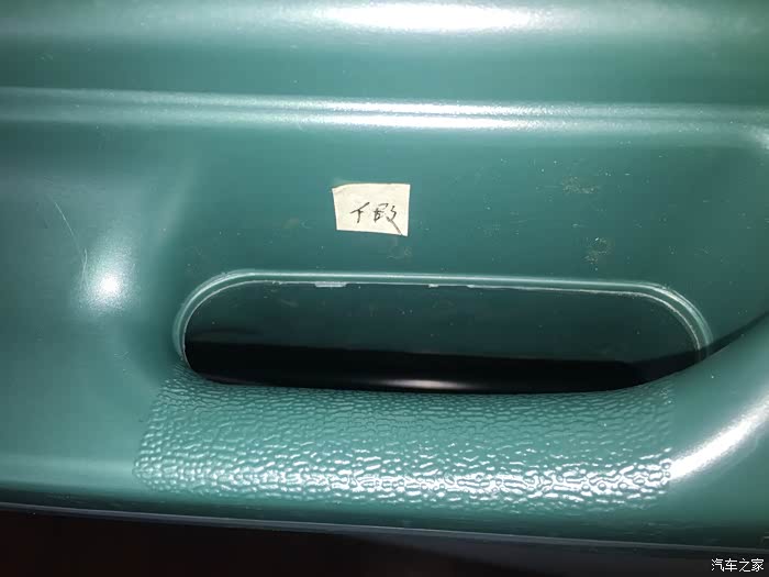

真的侧面把手,也是这样,而且瓶身的接缝均匀无毛刺。
假的这个就不同了,接缝处有毛刺,颗粒物也做的很不凹凸。

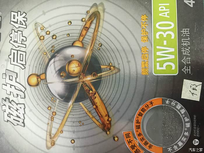

真机油的包装纸,颜色比较鲜艳,
假机油的包装纸就明显暗淡许多,还是那句话,颜色因为显示问题,不太多考究
真的标签纸,底色细腻,也看不到底上的圆圈,
假的颜色暗淡,清晰度差,仔细看,可以看出底色有很多圆圈组成的。
注意中间这个球,球上上面可以明显看到底色上有很多小圆圈。

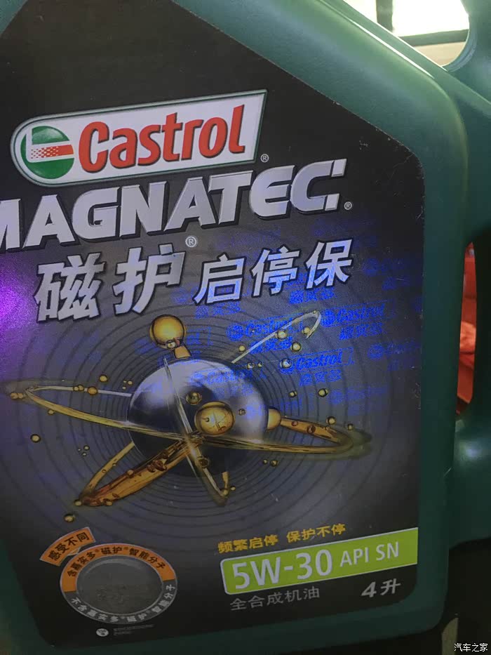

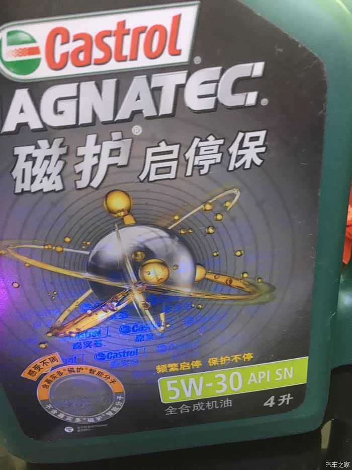

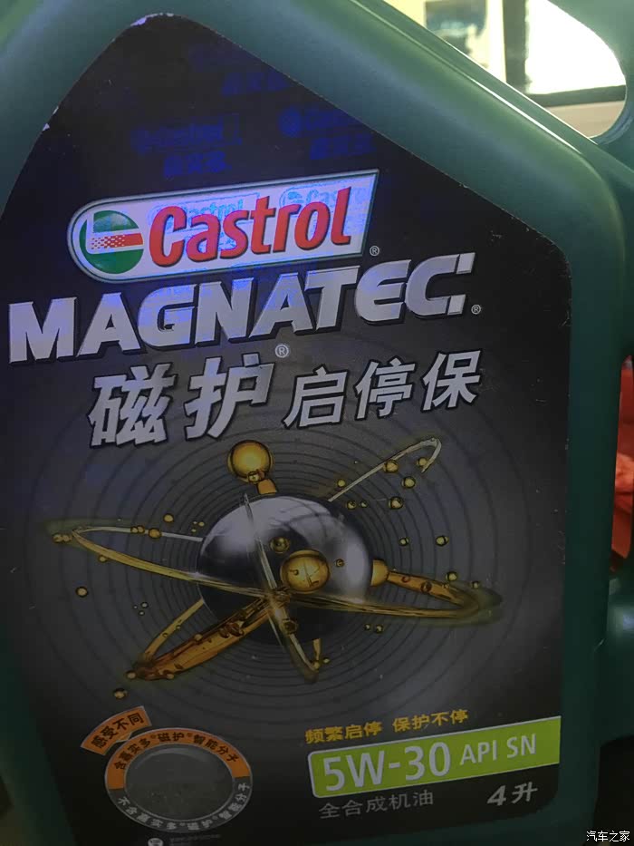

还有前几天为了验机油,还专门买的紫外线电筒,居然假的也有紫外线防伪,防不慎防,不过真的我今天没带紫外线笔,所以没做这个测试,发几个那天照的图吧。
紫外线照射下,假的机油标签纸上居然也出现了嘉实多的LOGO和汉字。。。。。

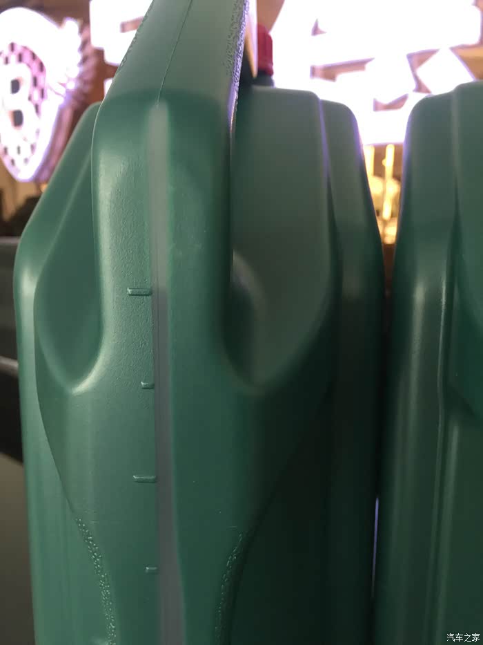

这个位置差别就很明显了,真的机油刻度很明显,而且每个刻度都很一致,而假的机油刻度深浅不一致,并且最上面的几乎看不到了。
放大图,是不是很明显
真的就很显眼。

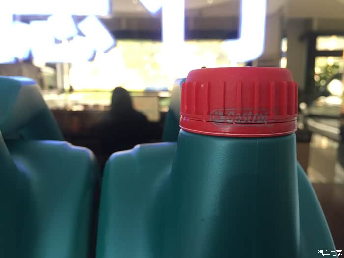

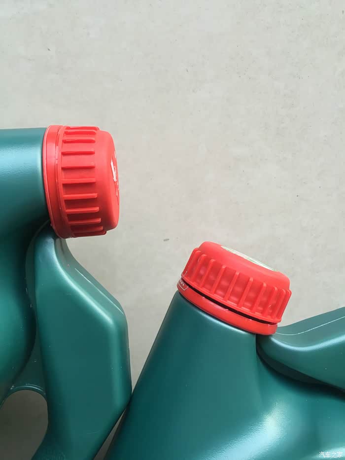

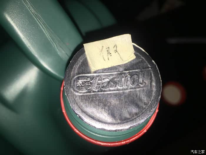

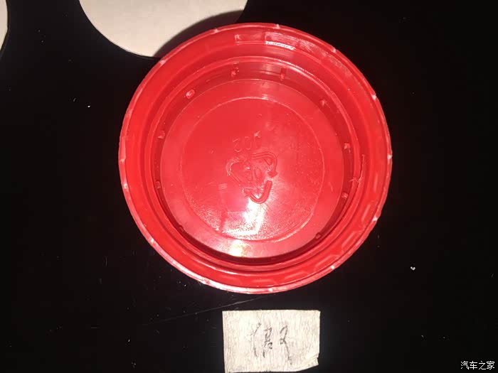

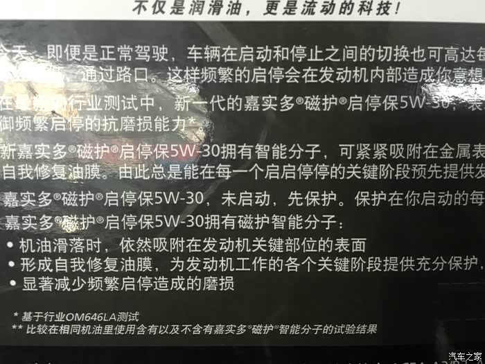

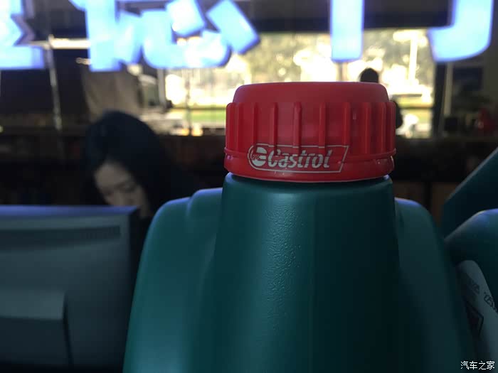

瓶盖,由于我之前参照网上其他的论坛对比过一次,所以自己也测试了,什么紫外线都弄了,假的居然也能用紫外线照射出嘉实多的字样。  假的瓶盖,上面的嘉实多LOGO  是灰色的,而且小,顺便提一下,这瓶假的瓶盖并不是焊接的那种连接脚,在没看到真的之前,我甚至真的以为这是真的。
真的这瓶盖子上的LOGO 是银色(白色)的,字体要大一点。盖子颜色还是那句话,肉眼有差别,但我描述不出来,毕竟显示出来了,就不一样的了。

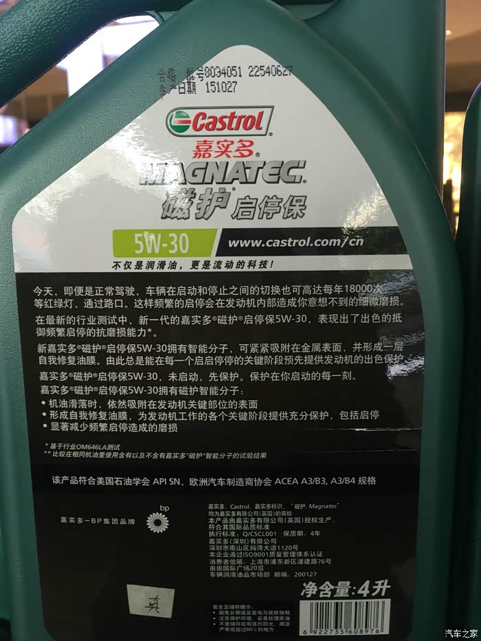

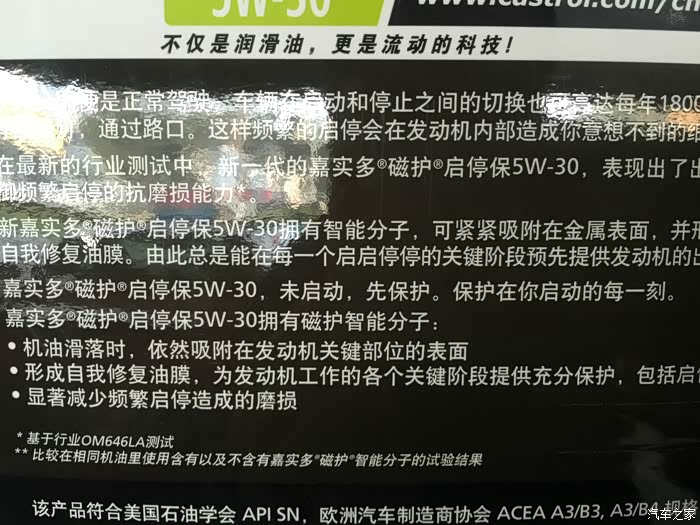

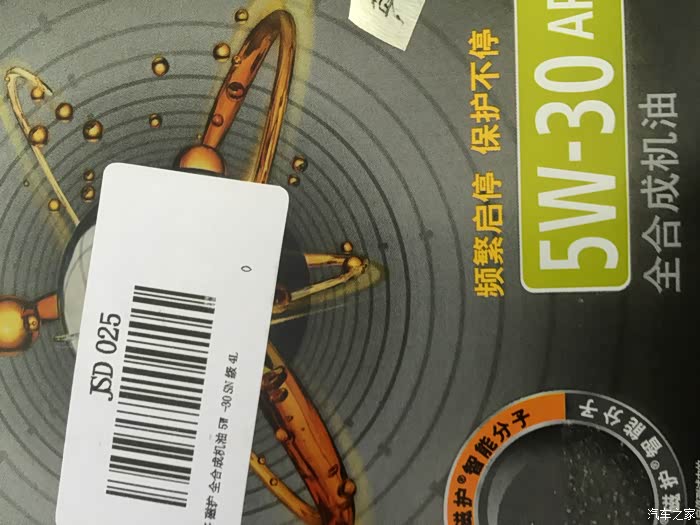

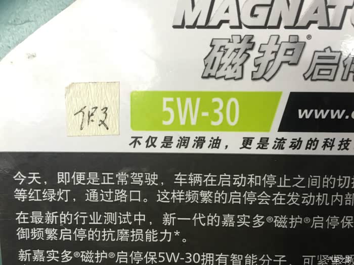

真的这个后面标签纸,不对比,很难看出有什么,但一对比后,真的明显字体清晰,颜色端正。
假的标签纸,就要模糊些,特别是细节处。
这是真的标签子,字体清晰。颜色鲜艳
假的这个,就模糊很多。同一部手机拍摄的,也许光线有一定影响,但真 的模糊很多。

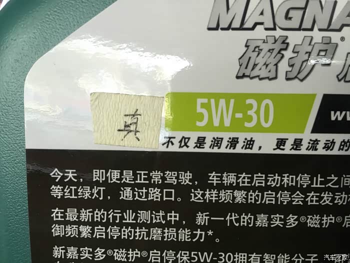

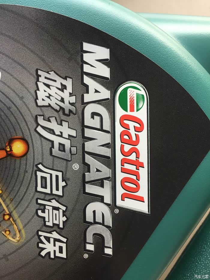

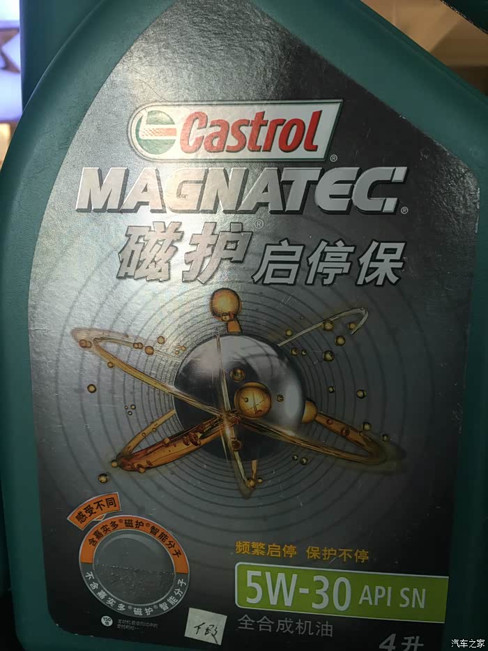

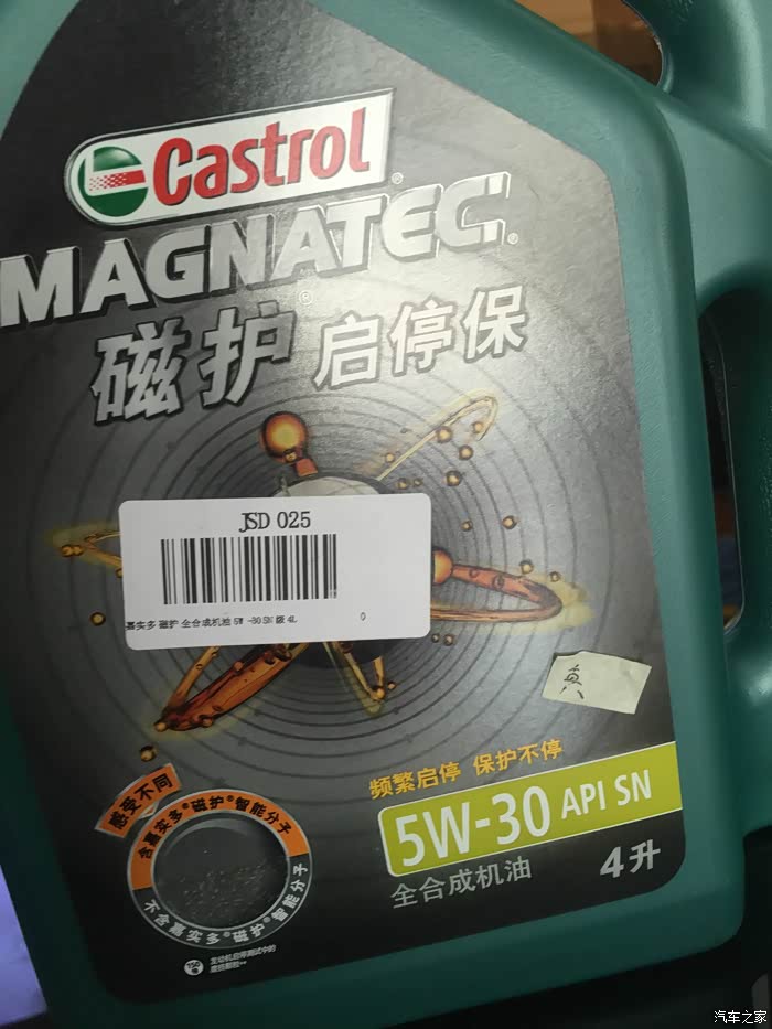

这是真的5W-30的 标签位置, 是不是很清晰,绿色的底看着也很舒服,
而假的这个就模糊多了,颜色也有点怪怪的。

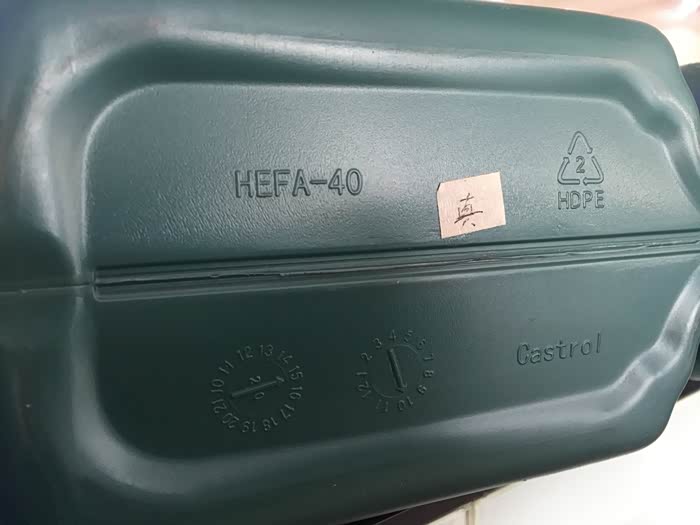

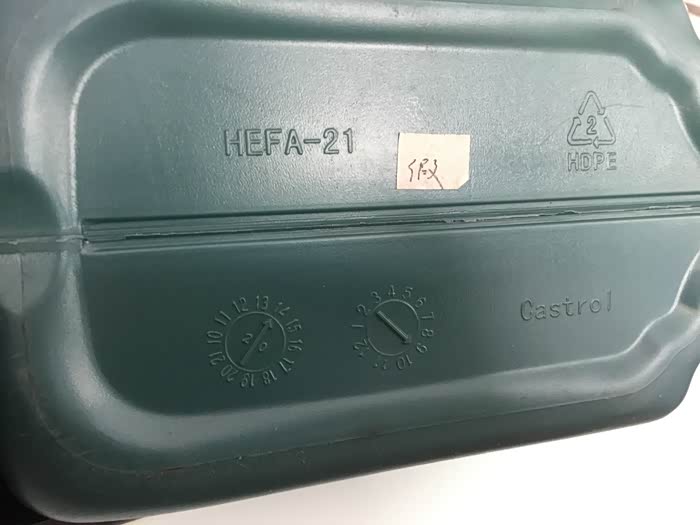

真的瓶体下方,字体清晰,著有右侧是HDPE标志,
假的这个明显模糊很多。
这个就是说的焊接和激光切割的地方了,但假的我那天拆的时候,也是这种。看来制假已经到了一定的高度了。

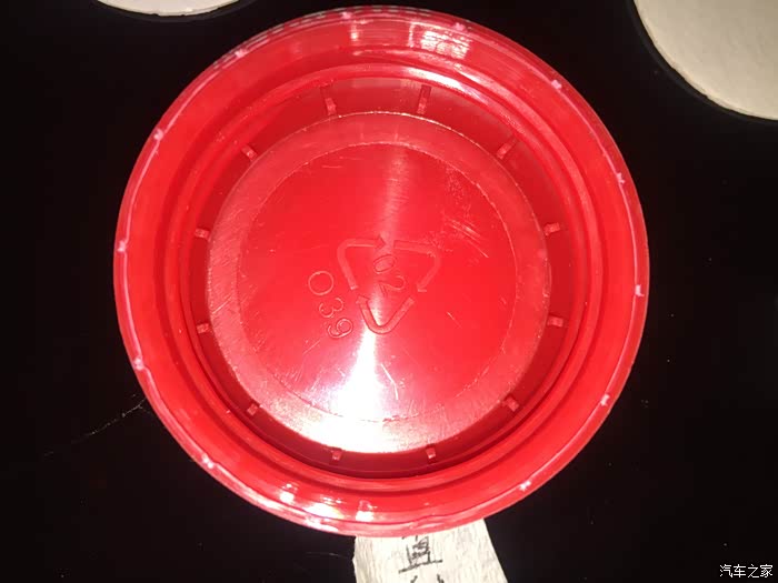

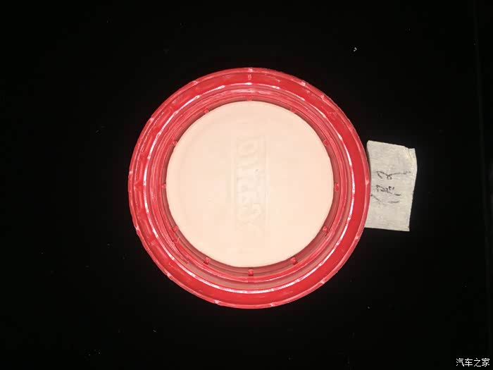

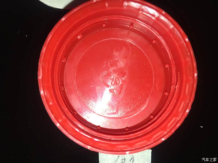

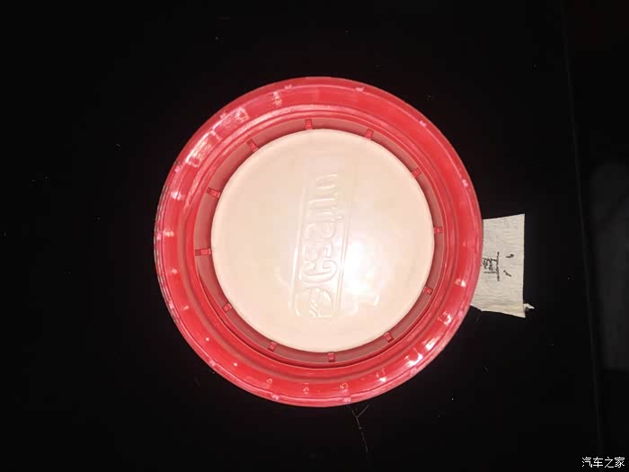

真的瓶盖拧开后,白色的纸垫上有嘉实多的LOGO,清晰度很高,而且大家注意纸垫周围的红色小爪子,真的这个红色爪子分布均匀,而且都完好无损。
假的这个,打开后也能看到嘉实多的LOGO ,但清晰度就下降很多,特别是经过相机这个一照,好像还有点看不清,然后大家注意这个纸垫周围的红色小爪子,假的这个爪子很短,而且有的爪子有磨损的痕迹。
放大看看,这个是真的。
下面这个是假的瓶盖,注意爪子的磨损情况。 ,11点钟方向的那个磨损很严重,而且每一颗似乎都不一样大。不规整。

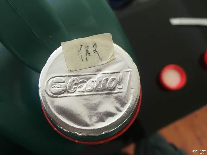

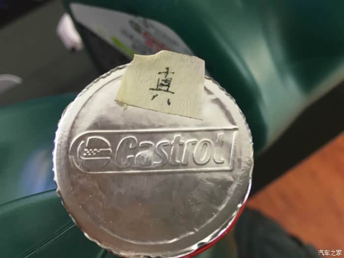

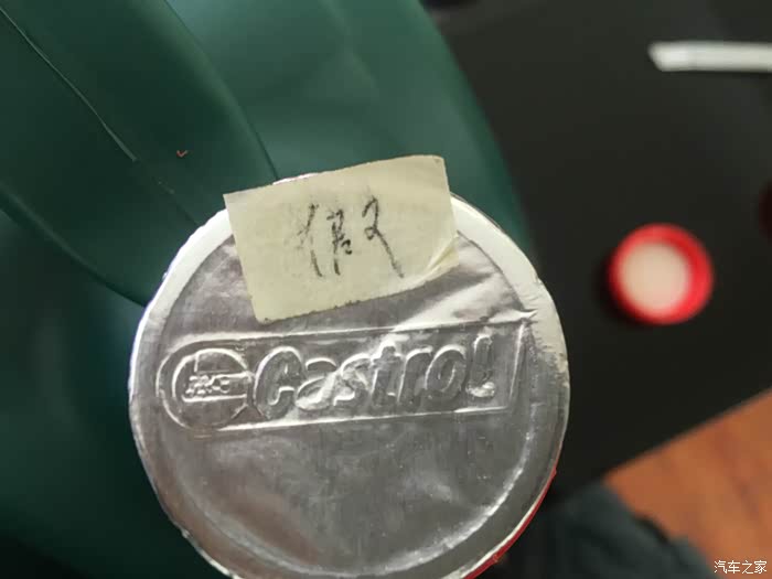

然后就是这个封口的锡箔纸了(应该是锡箔纸哈,我也不确定),还是注意LOGO ,  假的这个嘉实多LOGO标志圆圈里面的点,这个点,有的凹,有的凸,不规整,没看到真的之前,我也分辨不出来。
然而真的就不一样了。真的就是点,而且都是凸出来的。而且其他的字体也要清晰很多。

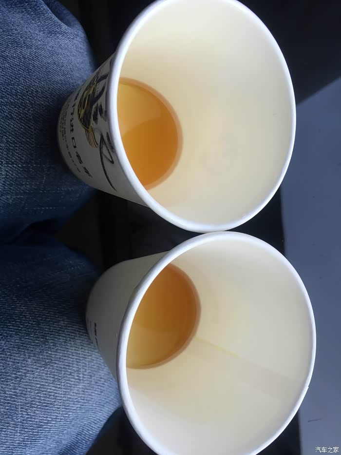

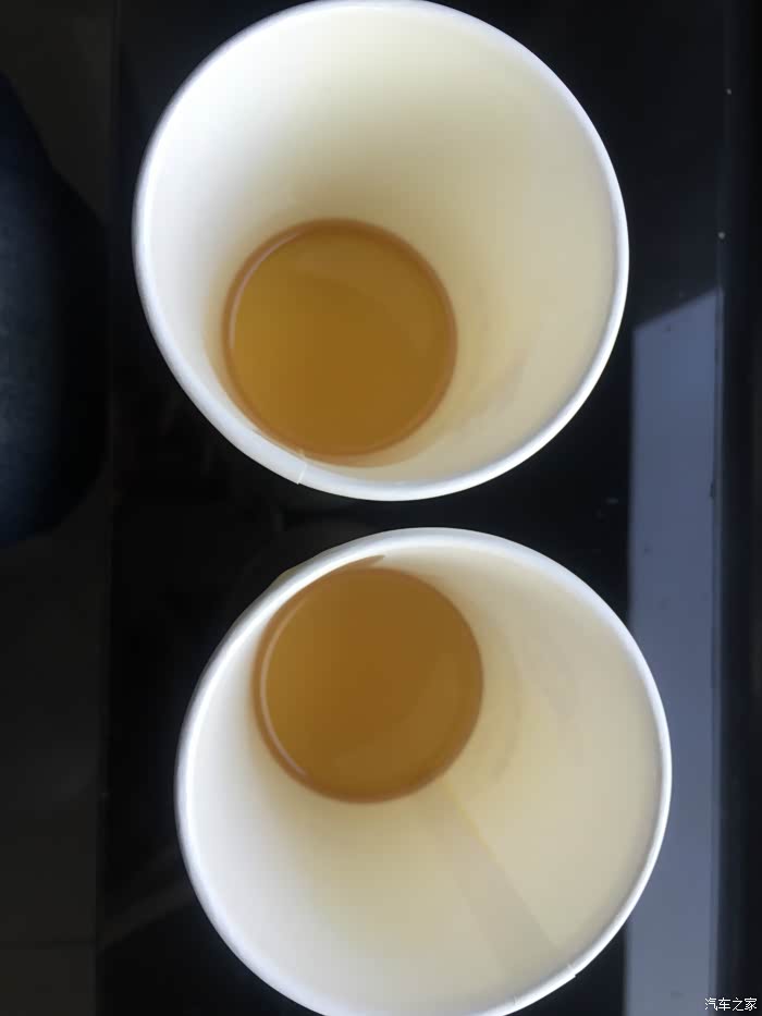

最后,这是机油倒出来颜色的对比,因为没有玻璃杯,就只好用纸杯对比了,但感觉没什么差别,气味上,真的时候味道更大一点,但不是他们说的美孚机油有香味。说不出来什么味道。
上假下真。视乎真的颜色一样。

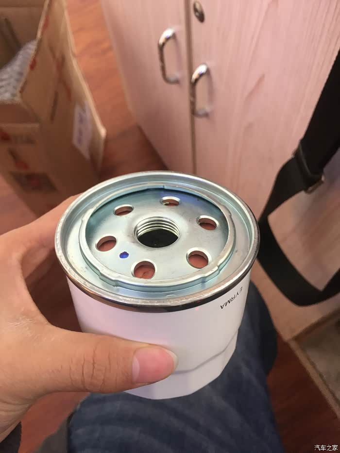

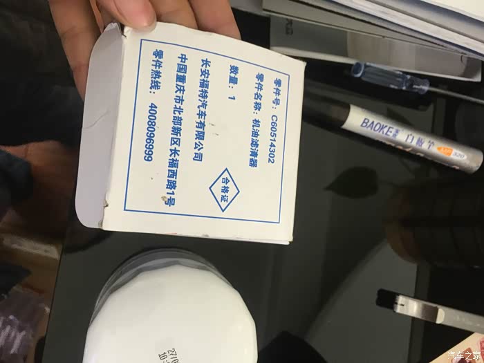

这个是买假机油赠送的 机油格,还是不用这个了。做保养的时候换博士的。
本来想拆开看看的,应该也是次品,假货,无赖,这个铁疙瘩,弄不开。

第一、假的机油提手颗粒物模糊,不是单条单条的,而是一柄一柄的

第五、假机油瓶盖内侧爪子有磨损、且不一致。
