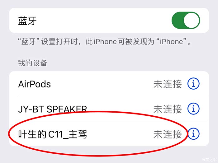

🌈【问题表现】我从提车就一直使用手机蓝牙无感钥匙,所以基本上C11能解锁就潜意识以为手机连上了车机蓝牙。

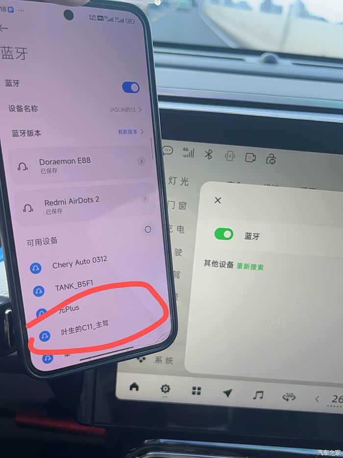

      有一天,发现蓝牙没有连接上,而且点击了蓝牙连接界面也搜索不到我的手机蓝牙。这个现象还是比较特殊的,因为蓝牙钥匙能正常解锁,我已经开车了,但是车内中控却搜索不了手机,这问题还是第一次遇见。
🌈【处理办法】
一、重启蓝牙。我先后分别把手机蓝牙和车机蓝牙都点击了关闭,然后重新打开,通过这样方式重启蓝牙,但是发现C11还是搜索不到我的手机蓝牙。

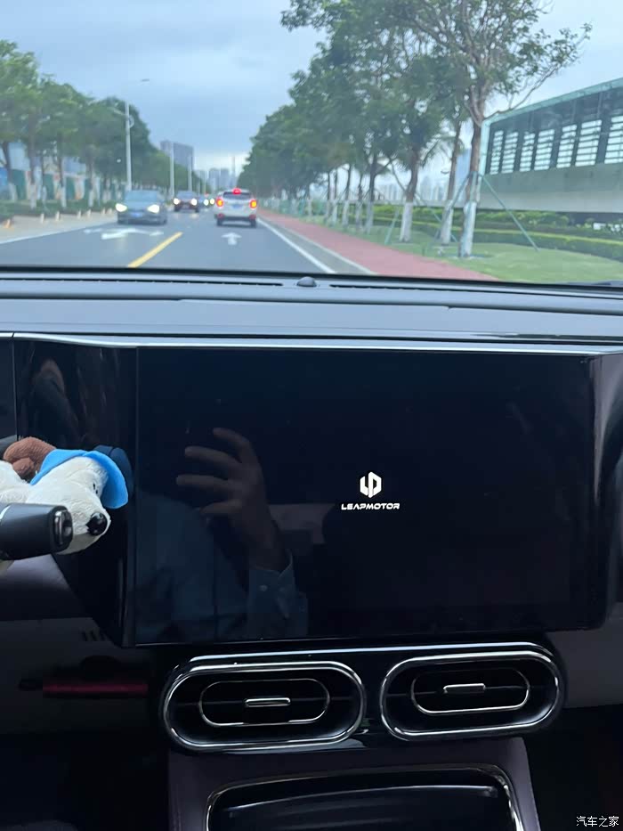

二、重启车机系统。发现重启蓝牙没用之后,我就想到了重启车机系统。希望通过车机系统重启,能重置一下相关的系统设置,从而解决了相关问题,但是重启之后发现还是搜索不到。
三、更新蓝牙版本。我把相关的问题咨询一下售后,售后让我检查一下手机蓝牙是不是有新的版本?果然,手机蓝牙是有了新的版本提示。于是更新蓝牙版本之后,相关问题就解决。
四、反向链连接。这个办法是听群友介绍的,前提是车机搜不到手机的蓝牙,但是手机蓝牙可以搜索到车机蓝牙,那么可以在手机上点击连接车机蓝牙进行连接,建立之后下次开也会自动连接。

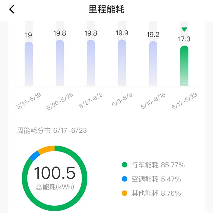

🌈【行程能耗】最后和大家分享一下上一周期的能耗及续航表现。

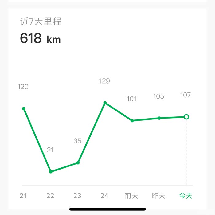

🔌里程:618km
🔋行车能耗14.4kwh
🔧综合能耗:17.3kwh/100km
       这周一共跑了618公里,行车能耗平均在14.4左右,整体的续航达成在90%这样子的,还是很不错的,路段都是城市快线为主,速度在80-100左右。
      以上就是这周的用车能耗以及总结的蓝牙连接处理办法,希望对各位车友有帮助。
