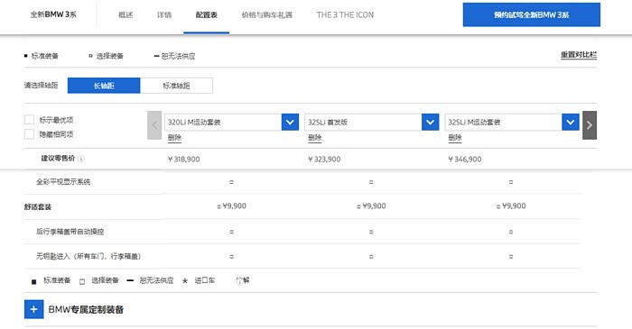

9月前生产的宝马全新3系G20及G28车型,全系均需要花费9900元选配舒适套装 ,据称9月小改款的3系除320i/Li以外将标配无钥匙进入功能。据称320i/Li型号舒适进入选配价格5500。其他车型是否标配舒适进入尚不清楚。如果19年9月到20年9月间购买,没有选装舒适进入的3系,可以通过加装来实现。

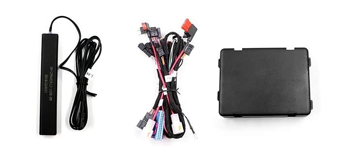

副厂舒适进入是什么:
1、模拟原厂逻辑,通过门把手上锁解锁。
2、独立控制模块,匹配钥匙信号,实现靠近解锁远离上锁。

现在是8月22日,目前舒适套装还没有成为标配,仍需要9900余元进行选装

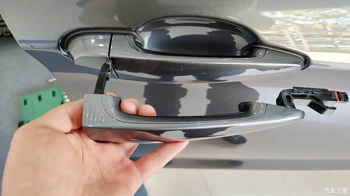

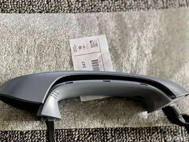

原厂f底盘舒适进入需要更换的门把手,这里提示一个小技巧,f底盘车型安装原厂舒适进入需要拆门内饰板,但是G底盘的车,不需要。原因就是f底盘是分体式门把手,想要把锁块模块拆下来就一定要拆内饰板,而G底盘不需要,因为g底盘是整体式的门把手,直接可以取下来。

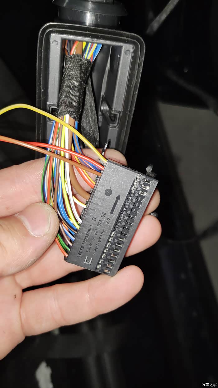

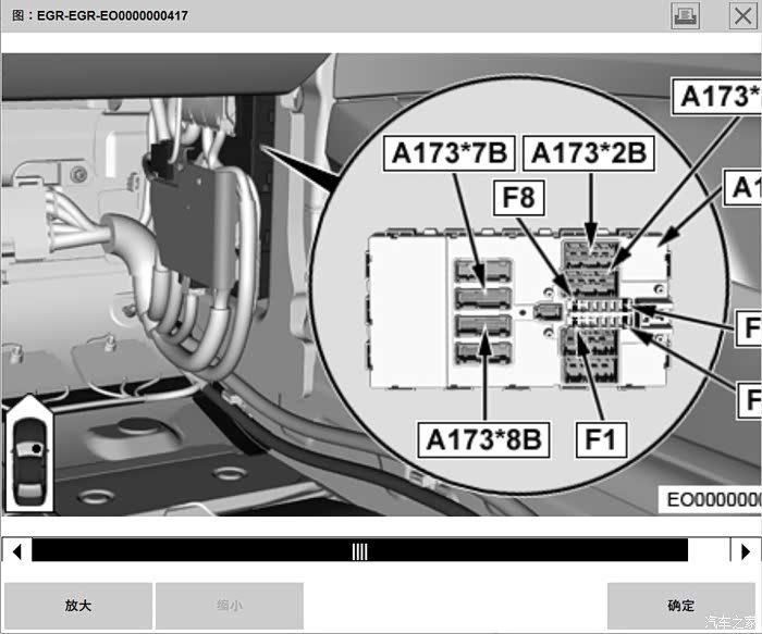

bdc在副驾驶腿靠内部,有兴趣的朋友可以自己拆开看看。
拆BDC也不是我瞎说的,这个是宝马工程师电脑上的舒适进入维修安装图例,里边清楚的标明了bdc的位置,以及舒适进入需要在bdc的走线。

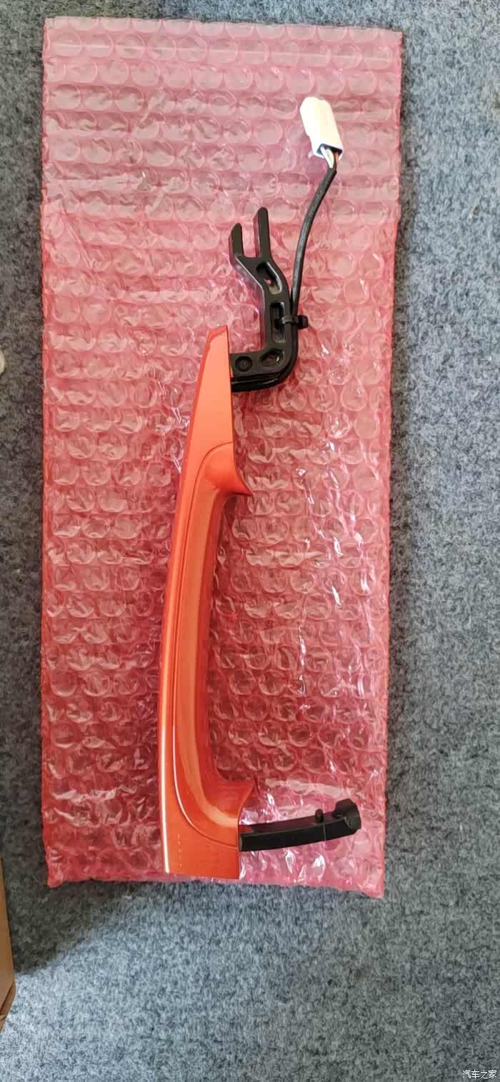

原厂的门把手,拿过来的时候是素的,需要重新喷漆,这个神仙也避免不了,不要拿喷漆说事,至于喷漆颜色,现在都是用的颜色代码匹配,除非是特别小众的颜色,不然基本不会有色差的。当然了,老款车的话需要慎重,毕竟用了5年的白色和刚喷出来的白色不是一个白色····
不要说色差问题了···说了十几年了···搞得好像技术不进步了一样

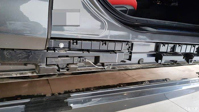

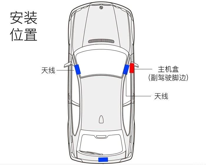

原厂的接收天线都在侧群里,凡是号称自己原厂,却图省事不把天线装在这个位置的,都是耍流氓。这个是f底盘的3系,新3系如果原厂没有选配舒适进入,那么这个位置是没有安装位的,但是原厂安装都在这,所以需要打胶或者其他方式把天线固定在这个位置。不然容易出现:1.在车内读不到钥匙 2.解锁距离不够,站到车边上都没解开 3.明明没有故障,就是解不开锁,查故障能查死···

副厂优点:

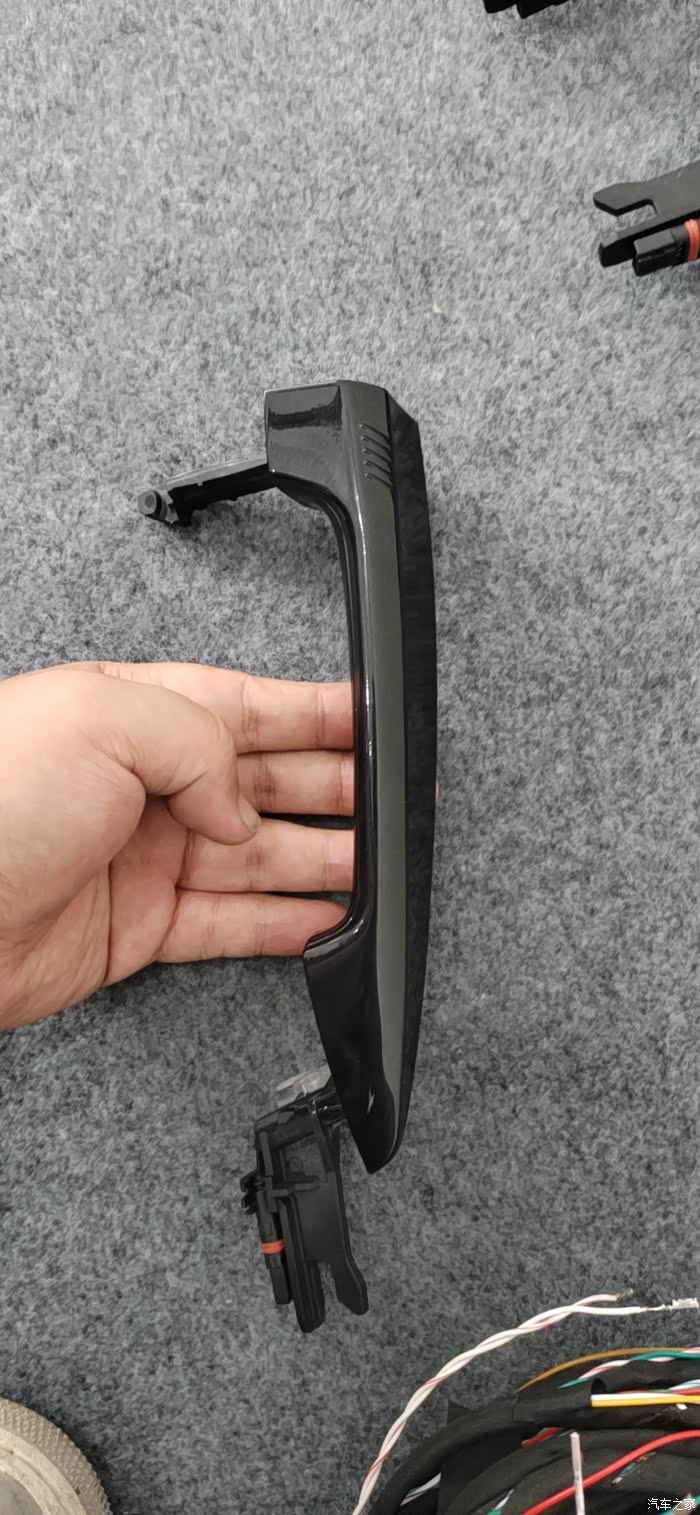

一般副厂货都这样,也有更换门把手的。
现在也有部分副厂舒适进入,模仿原厂逻辑,亲测安装后没啥太大问题,具体还需要实践检验。
1、价格便宜,通常只需要原厂的一半甚至更少。毕竟疫情影响,省钱也是很重要的。
2、适用性广,从零几年的老款宝马车到最新款,基本都可以安装。
3、不需要太专业的改装店也可以安装,甚至楼下洗车店也可以安装,大大降低了安装难度。对于偏远地区或乡镇区域非常友好。
可以看到副厂基本就装在这几个位置,可以很轻松的不拆门把手来进行操作,所以有些不喜欢拆车或者有其他想法的朋友可以选择这种,但是这种不拆门把手的也有缺陷。他一般是通过距离的判定,来实现上锁解锁,也就是远离后上锁,靠近了又解锁,但是当你站在车边上,不离远也不靠近,很多时候或者说很多厂家的货就会反复上锁解锁。
副厂缺点

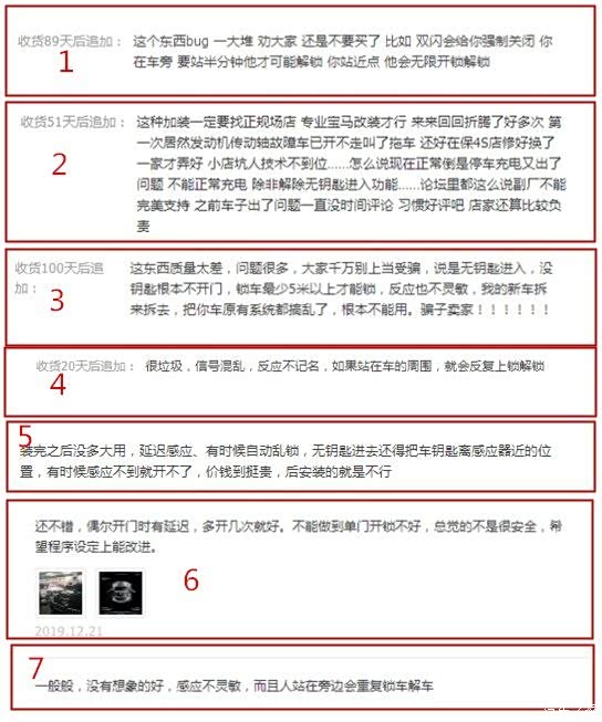

1、稳定性,灵敏度,自身逻辑较比原厂有差距。很多装了副厂的车主都有这种经历,在车边上站着,车子自己不停解锁上锁,这就是不如原厂的逻辑点。
2、由于不刷原厂程序,所以会有系统性冲突,简单举例,安装了副厂的,有时候会有大灯不亮,转向灯不工作,故障码清除不掉等情况(亲身经历,亲测)

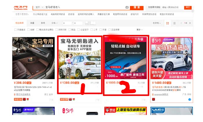

第一种很明显,副厂或者叫品牌舒适进入,完全符合我上面说的所有信息。第二种,就是原厂舒适进入,也基本符合我之前提到的信息
为了证明自己的话,所以选取了副厂舒适进入在淘宝的一些截图,当然,只截取了差评,有些偏颇,见谅
并不是说副厂不能买,也看概率,并不是说副厂的完全不好。我这个人是彻头彻尾的实用主义者,从来不抵触副厂件,也同样不追捧原厂件,孰是孰非,看个人需求,千万别人云亦云。
