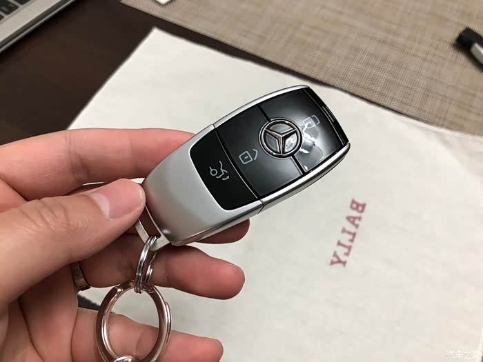

本次教程主要针对于MB w213以及w212的钥匙,说白了也就是最新一代钥匙与上一代钥匙。
新款老款钥匙对比。
新款老款钥匙对比。
新款老款钥匙对比。

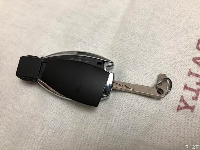

首先从老款钥匙开始。
黑色按键往右边搬。
拔出内置钥匙。
拉出来。
再这样插进去,不要污。
然后后盖就翘开了。
进行了就可以更换电池。

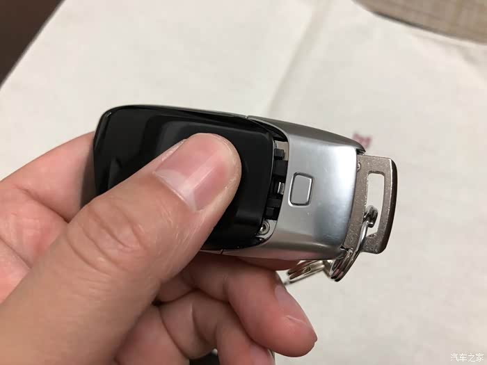

下面是新款钥匙。

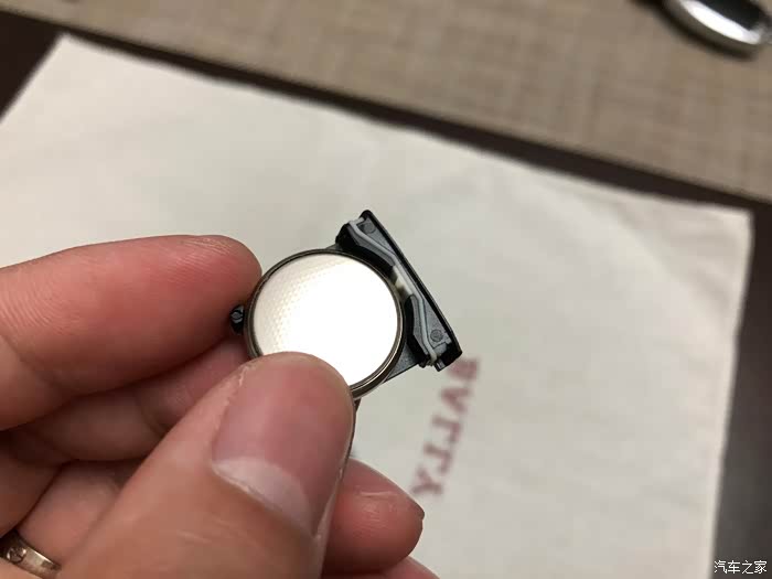

按住这个按钮。
将黑色代后盖往前推,然后就打开了。
接下来就可以像拔出iphone的sim卡一样拔出电池。
值得一提的是,新款钥匙电池部分貌似可以轻度防水。
