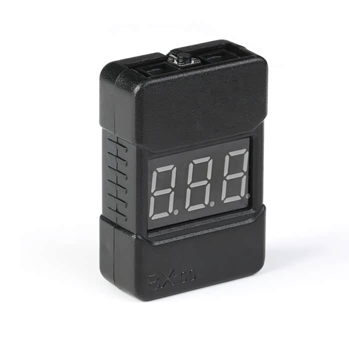

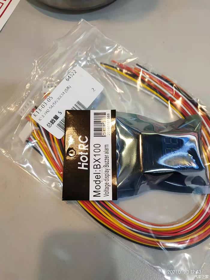

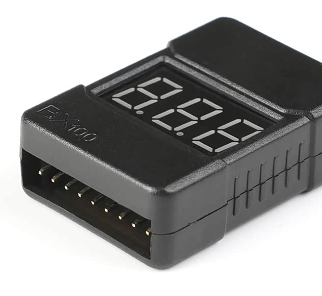

BB响低压报警器是一款来自无人机航模电池管理产品

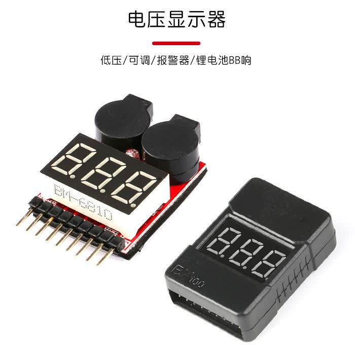

BB响低压报警器简介
该电压显示器用于1S~8S的锂电池检测,自动检测锂电池每个电芯的电压和总电压,支持反向连接保护.
它可以让你随时随地的了解你的电池的工作状态,使你的电池不会因为过放或过充造成的伤害.

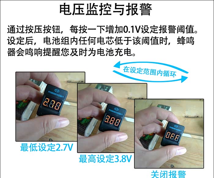

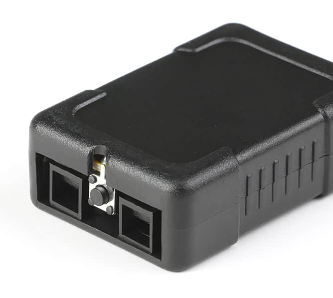

当电压低于设定值时,蜂鸣器会响起,红色LED灯会闪烁;出厂默认设定值为3.3V,按?按键可改变电压设定值,自动保存用户当前设定值。

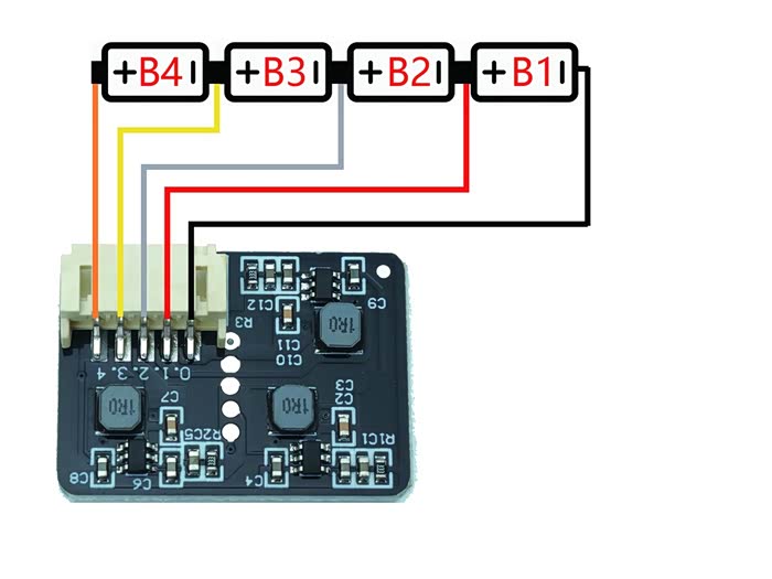

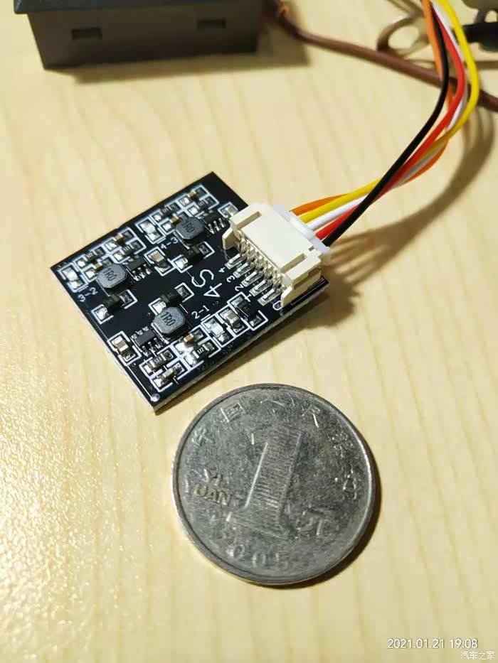

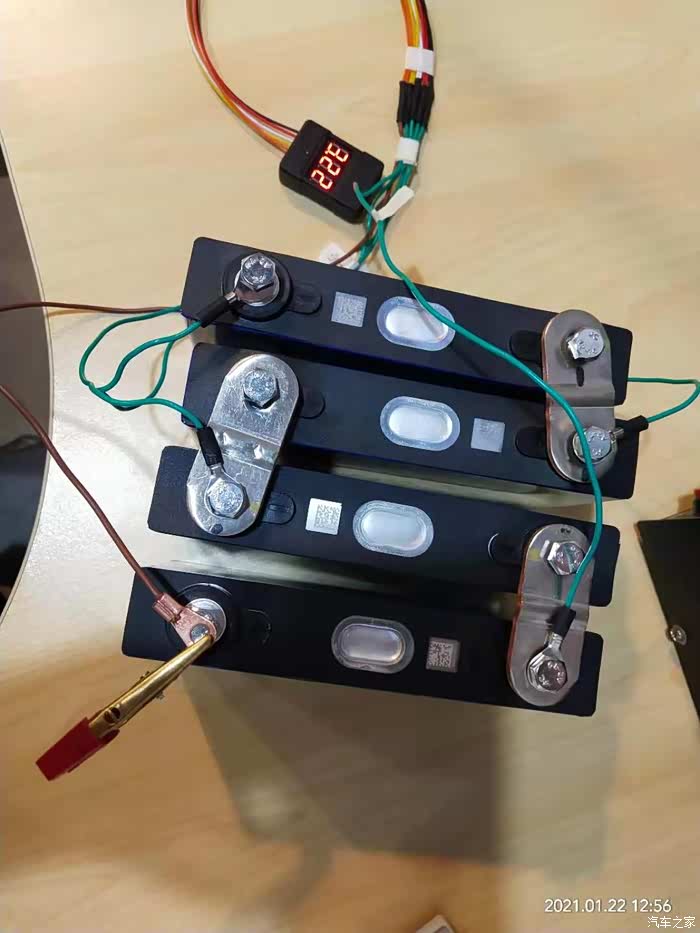

如何安装使用
和使用均衡板一样,插线1234连接到1234电池上就可以了

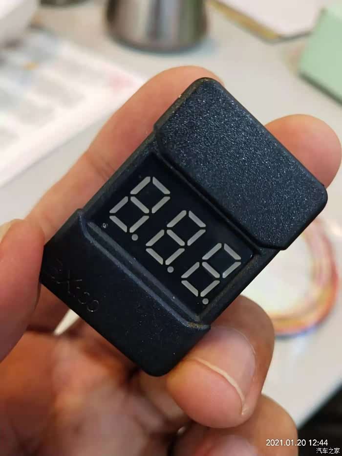

监控电压设定
可以循环设定最低电压值

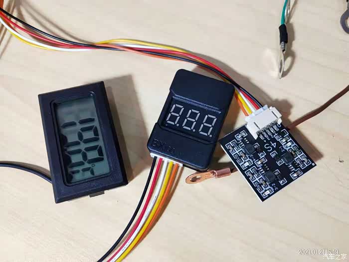

组装一个带主动均衡,电压监控,温度监控的锂电池组
在马云家淘:
1、4块铁锂电池,
2、BB响压压报警器,
3,主动均衡板,
4,数码温度显示器,
5、电池盒,
6、电池连接片,
7、接线柱
1、4块铁锂电池,
2、BB响压压报警器,
3,主动均衡板,
4,数码温度显示器,
5、电池盒,
6、电池连接片,
7、接线柱
基本调试成功
装配优化就可以投入使用
