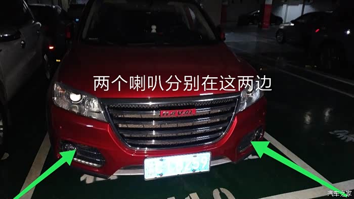

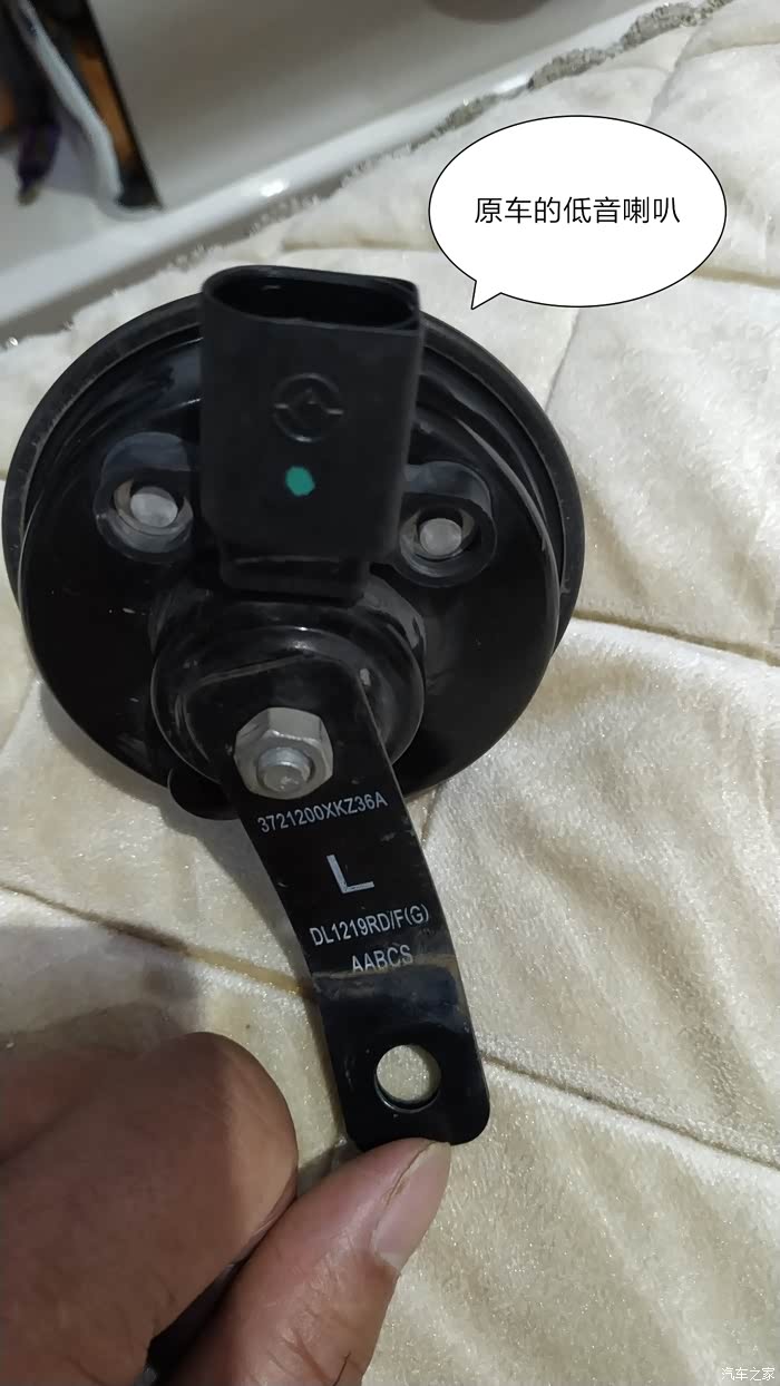

车子开了五年多了,跑了四万多公里,没有出什么毛病,正常保养。最近发现按喇叭的时候,喇叭声音有点沙,于是就打算换了。

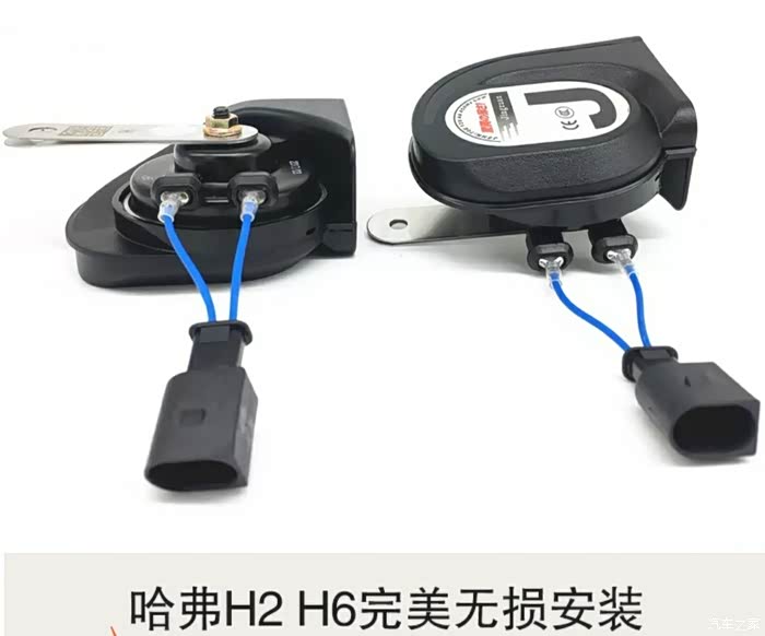

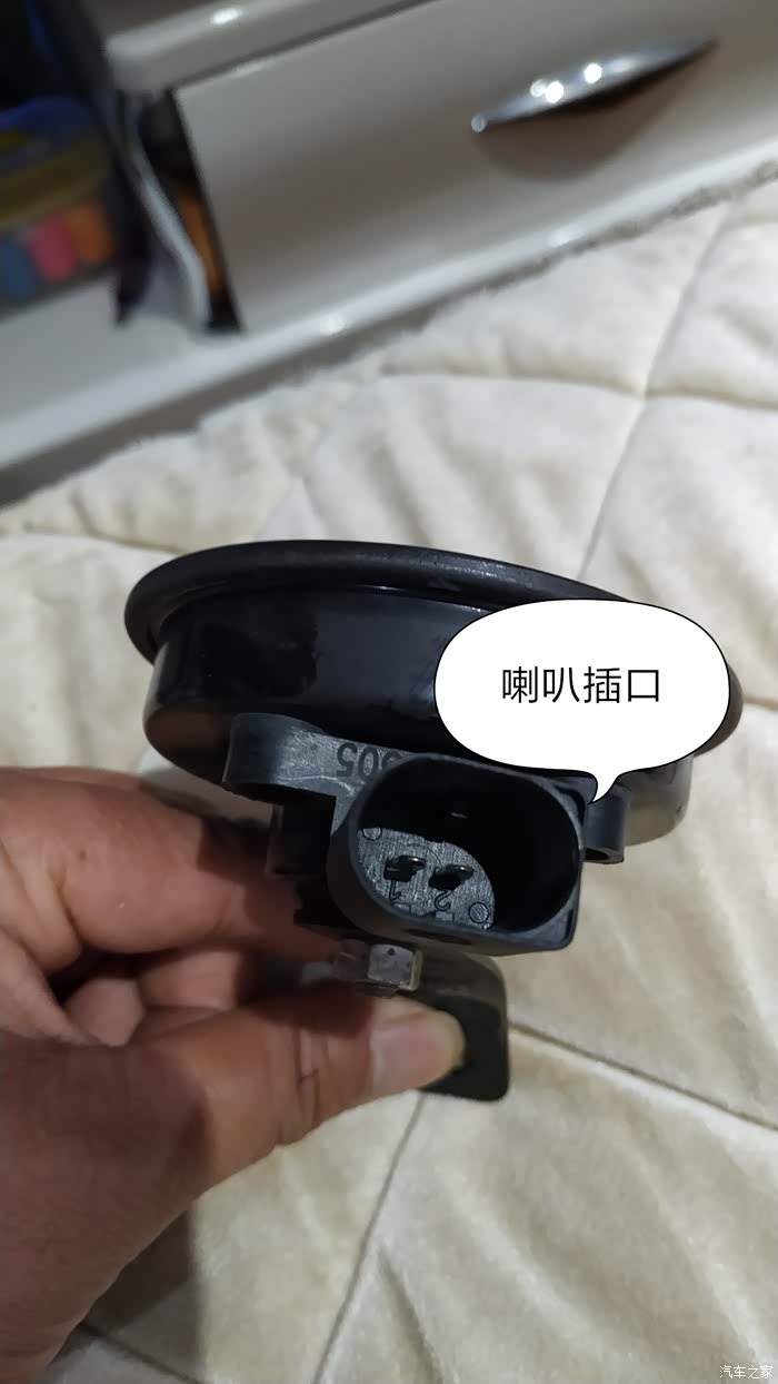

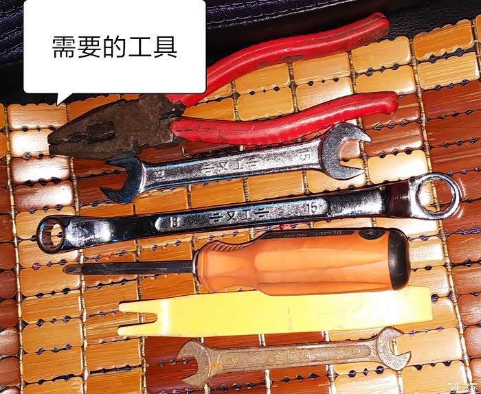

在某宝上搜的无损安装的喇叭,价格八十左右体积小,便于安装。在售后换喇叭工时费要150

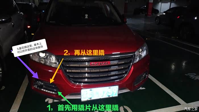

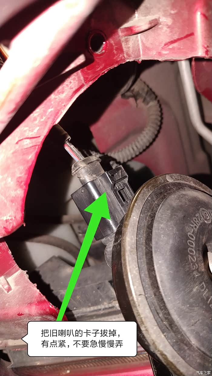

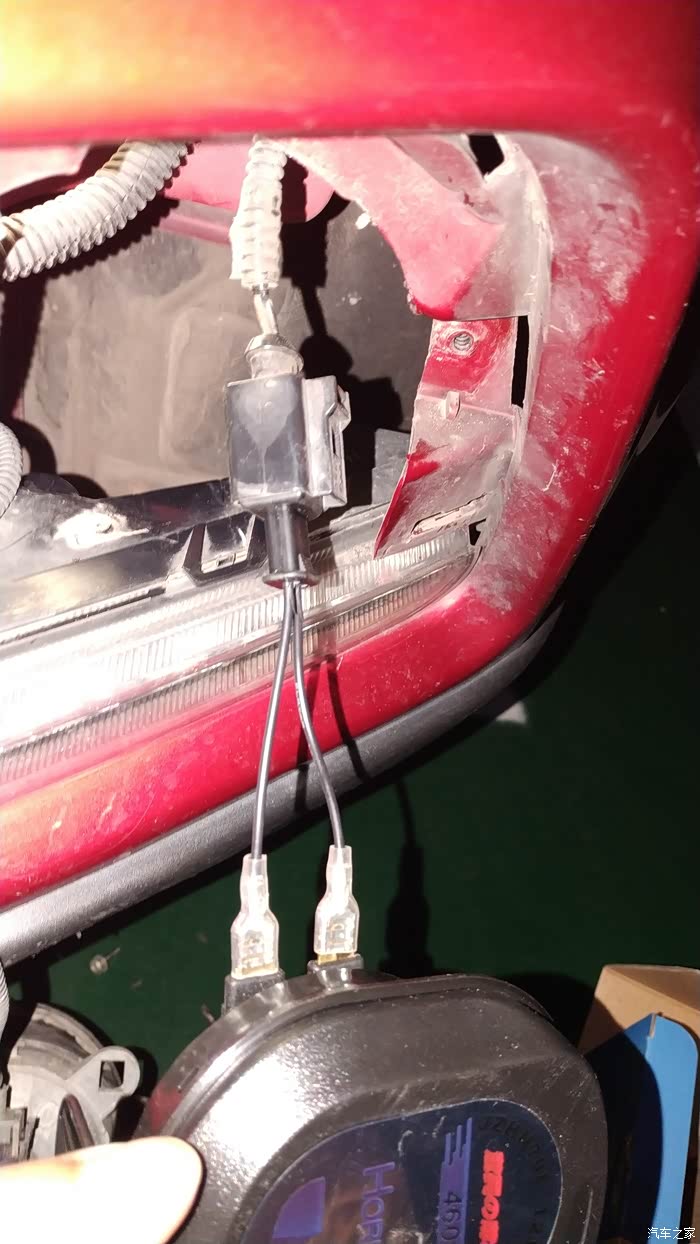

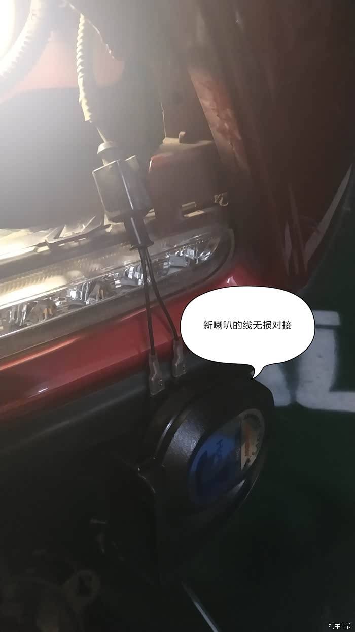

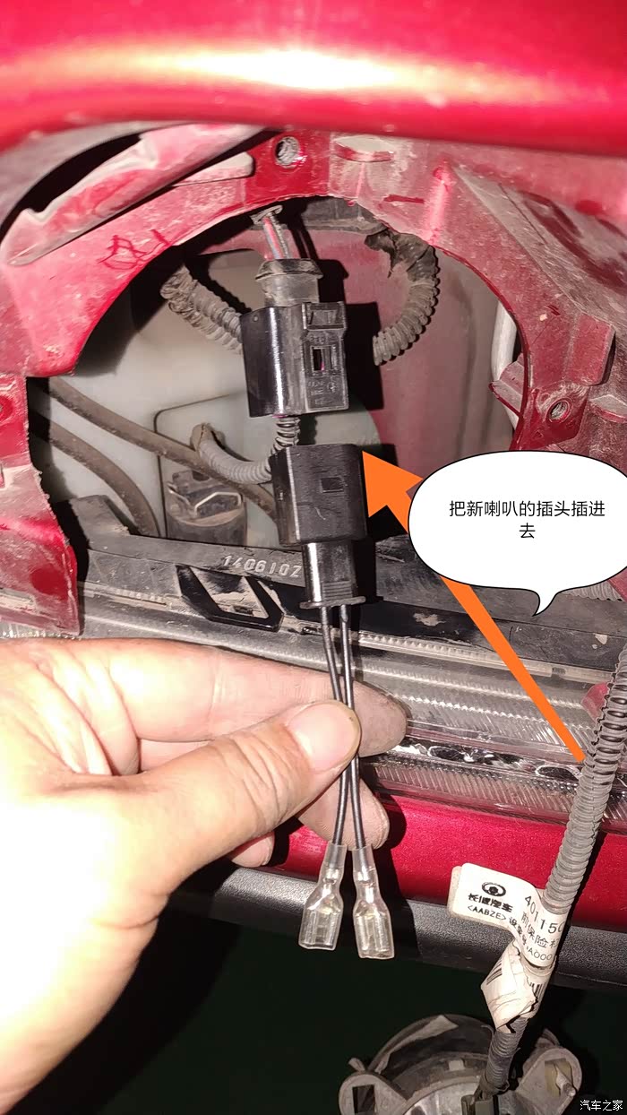

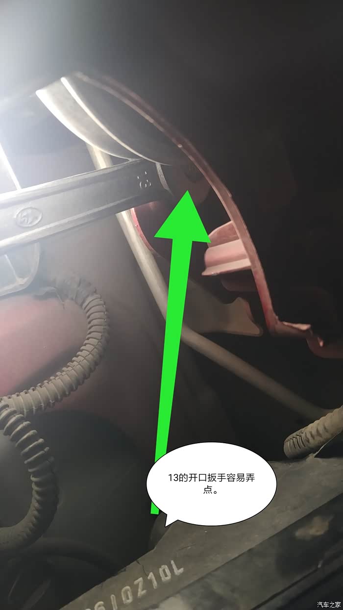

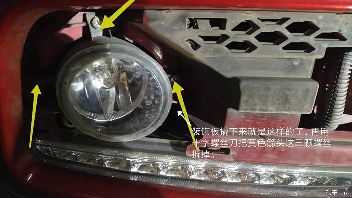

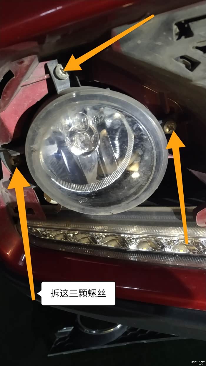

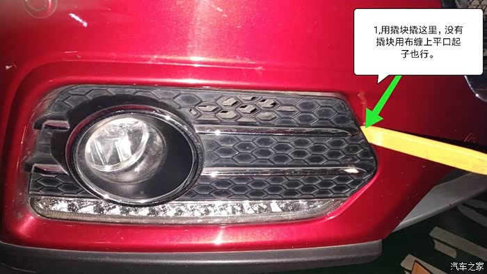

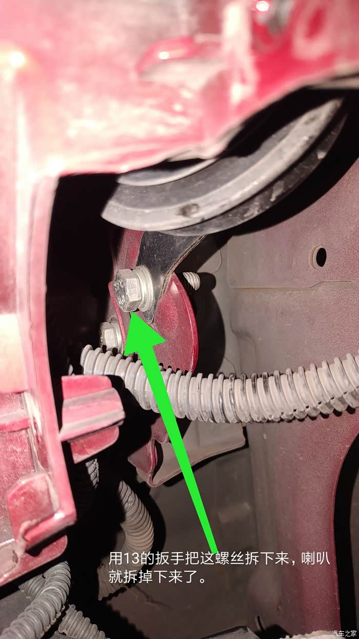

说要拆保险杠,我就研究了一下,车友说拆雾灯就可以换。于是自己动手一个小时更换完毕。
友情提示:喇叭换好了之后不要忙于把雾灯装饰板装回去,先试一下雾灯日间行车灯亮不亮,前雷达正常工作不?我就把一个插头弄掉了返了工!
