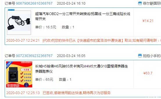

汽油2.0t在低车速、大负载、高转速的情况就会断油,用OBD跑表器制造一个车速很快的假信号就可以欺骗ECU不断油。这是成本最低的并且无损的方法,剩下只有换ECU和刷ECU程序可以解除断油,比较麻烦成本在2000左右,并且有可能不稳定。LU客外挂经过沙漠实测是根本解决不了断油问题的。

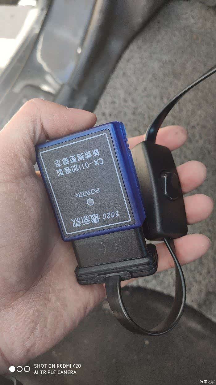

obd带线开关可以引出两根线在外面接个开关,然后把跑表器和线都固定好在方向盘下面,这样需要用的时候按下开关就可以用了,简单方便。
注意要先挂好低四再插OBD,要不低四挂不上
