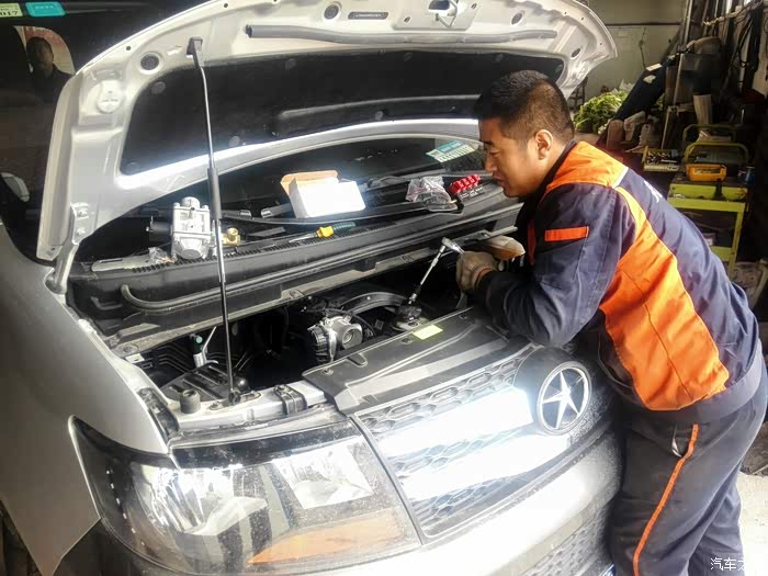

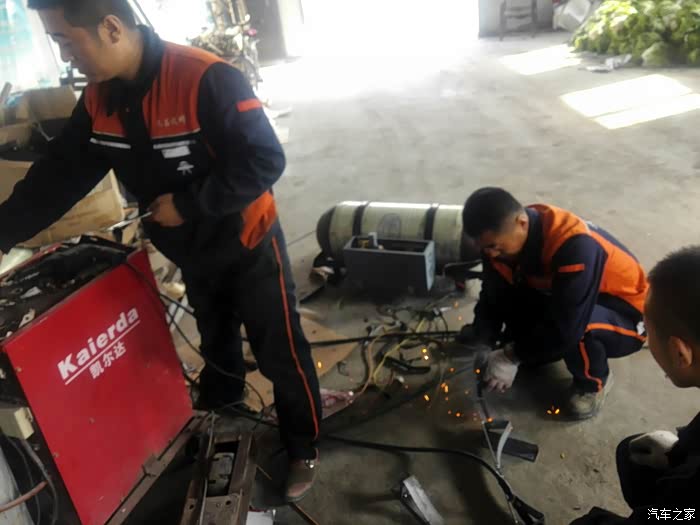

       十一期间有师傅过节休息,一个师傅用了今天一大天的改装,很辛苦,同时我感受到了这次非常愉悦的改装经历,自己的想法得到师傅的支持,强烈赞一下师傅。下图那帅哥就是那改气师傅。技术了得!

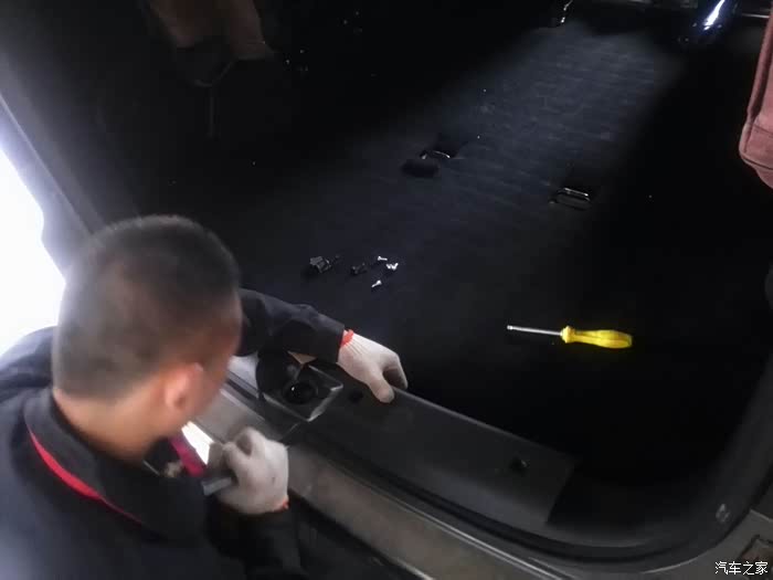

拆后面门槛。准备比量气罐安装位置。

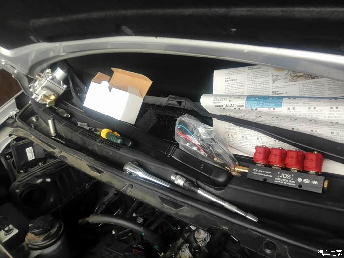

改气零件一览。减压阀超意的。电脑AC300

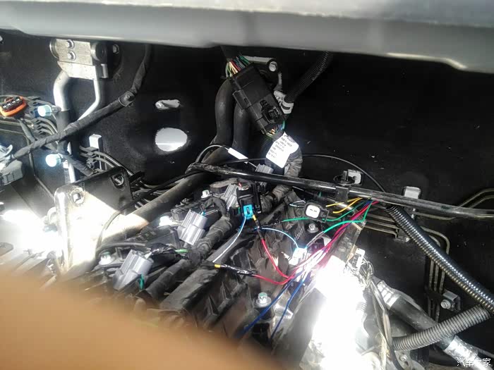

接好喷油嘴线和一缸点火线,并用焊锡焊好,杜绝虚接导致故障。
另个角度看接线。不破线不行,因为没有这种喷油嘴插头的转接头,其实破线后用焊锡焊好接触更好。准备割暖风水管接三通给减压阀。
后面在焊气瓶固定架。固定气瓶底座造型优美,贴合度很好。

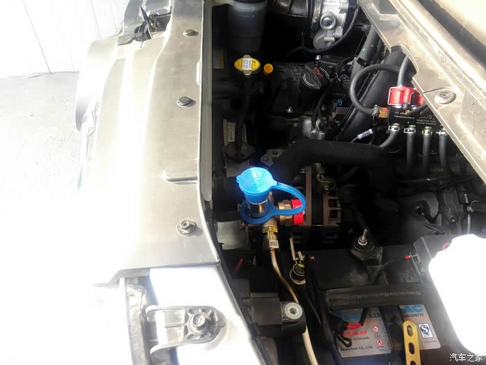

加气口的位置也是我精心挑选的。改气师傅能力超给力。

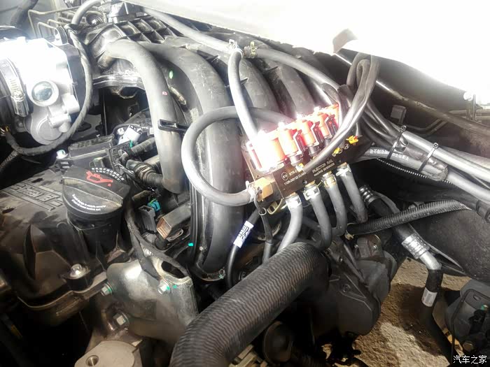

接好后喷轨效果图。在进气歧管上最根部钻的孔,这样能保证油和气来回切换无顿挫的感觉。

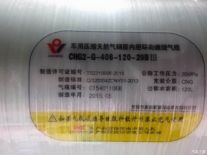

气瓶尺寸信息。咱M3装直径为406mm,容量120L的最大罐轻松加愉快,车友们记住了啊。安好后气罐不影响第三排座放下。罐越大,跑得越远,好处多多。

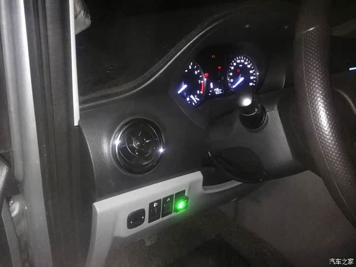

气表指示灯安装位置。亮绿灯的那个小方盒,粘在那的。

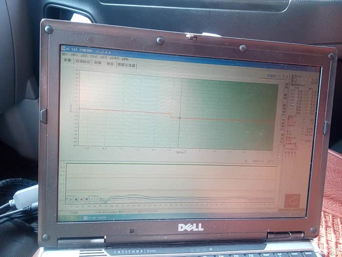

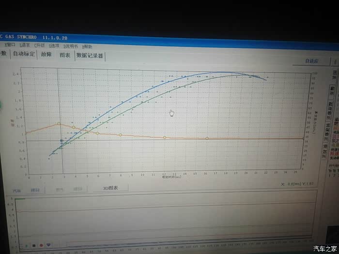

目前气价4.35元/m3,跑了两罐,每罐能跑295公里,大约0.36元/公里。买了调试线,打算自己调一调气,涨涨知识,再省省气。
自己调出的曲线。蓝色的是烧油,绿色的是烧气。怠速的要倍率高一点才好用。动力跟烧油还是有点弱的,但是可以接受。80往上加速还可以,没调之前90-100过程很长。

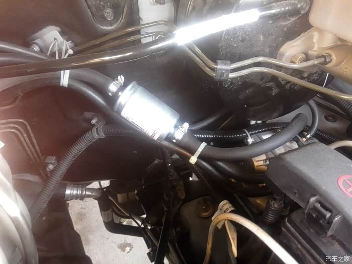

3.加装了低压部分燃气过滤器,滤滤更健康。

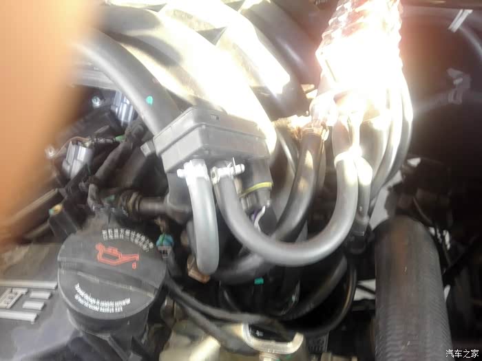

自己加装的过滤器。
重捋的喷轨气管和线。压差的位置也更换了。

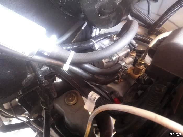

线束和气管都扎带捆绑好。

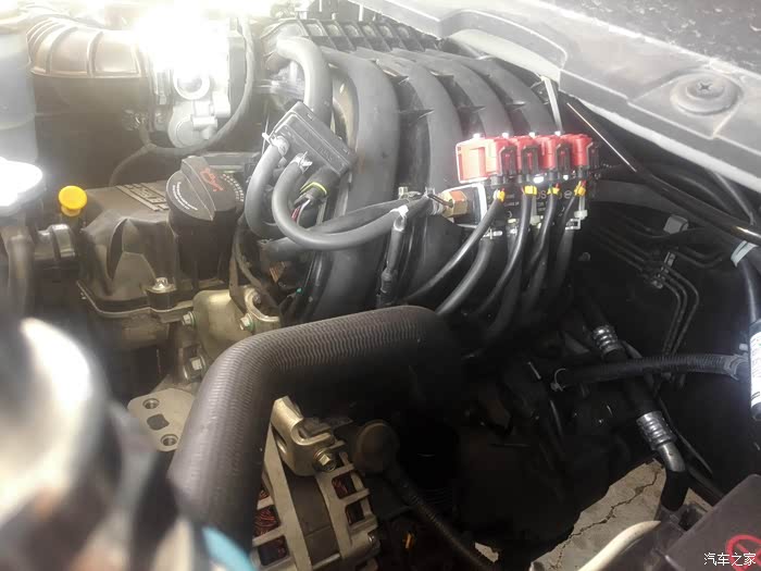

喷轨左面的就是加热块。非常好用。加了它,只要水温到30°,就再不顿挫了。

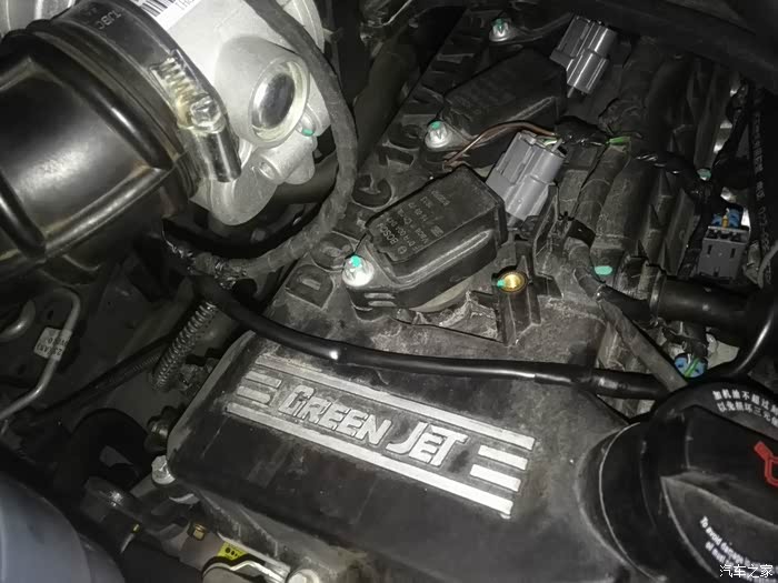

20160102更新,自己动手加装点火提前器。给大家提供一个参考。4GB2系列,4GB3系列的发动机德尔福节气门和ECU的线都一样的。

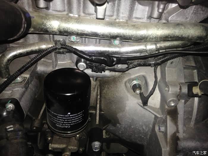

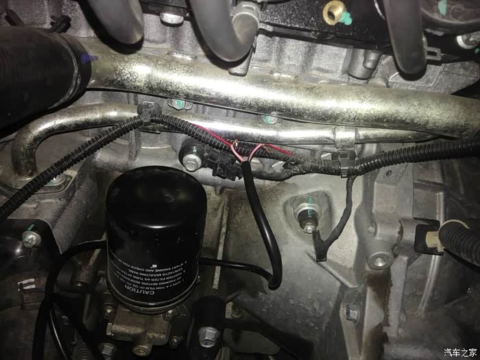

         经过查阅和悦论坛,发现曲轴传感器是3根线的,位置在空调泵上方,发电机下方的位置。位置比较隐蔽。

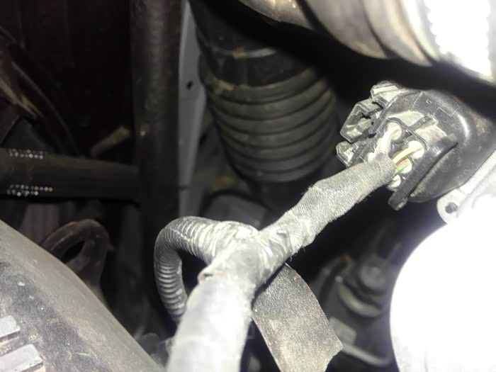

        节气门的线束好找,就在节气门上。可是有6根线,哪根才是信号线呢?

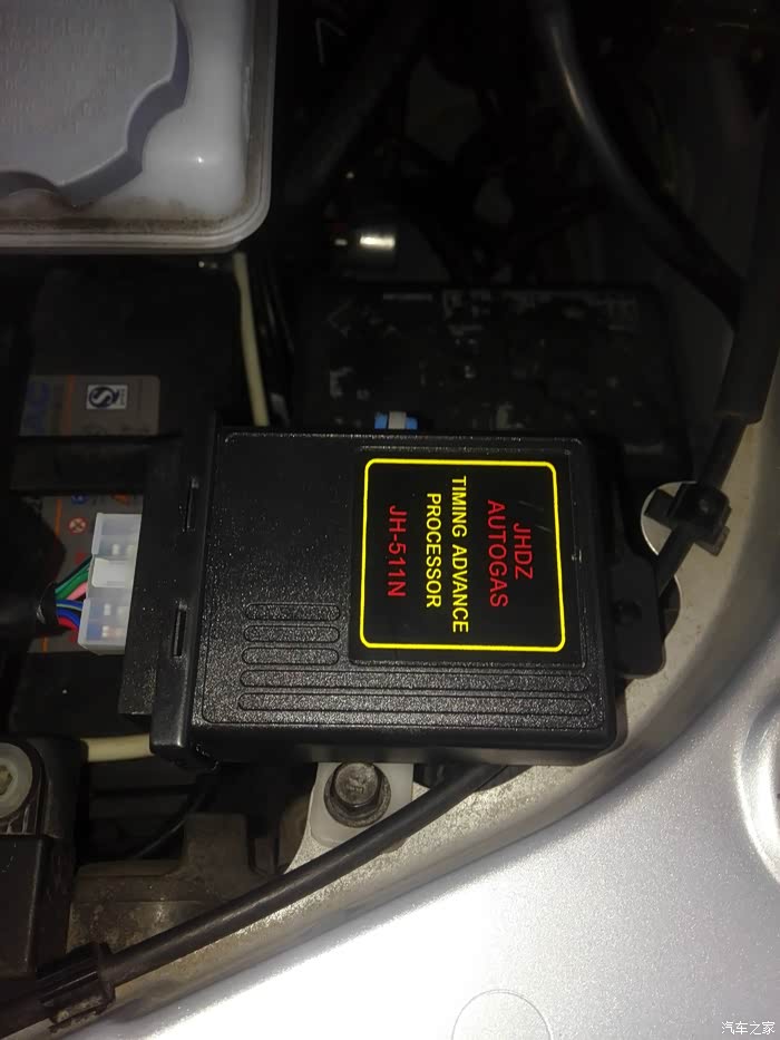

        看看提前器的模样。一定要选511N的。咱车没转接头,只能接线。
        所有的接头最好焊锡焊上,这样不会虚接,不会出故障,我就是这样干的,如果出故障了,可以排除线束的问题。

        红色的是曲轴传感器的信号线。粉黑的线接右侧,纯粉的线接左侧,据说接反了打不着。我一次就蒙对了。

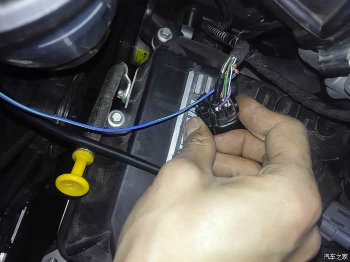

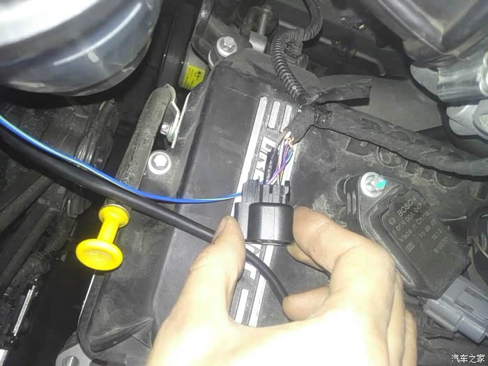

        蓝绿线接节气门信号线。
        细的黑白相间的线是节气门信号线。插头的最下方靠近驾驶室方向的那根。
        缠黑胶布的是第一次找的,接上了,不对劲,1800转以下都默认出发提前器。
        经过试验好使后,走完线,焊接完包扎好的接节气门的线。

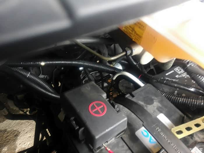

        蓝色线接在减压阀电磁阀正极,黑色线接负极。
        红色线接电瓶正极,我用正极试着反复搭在正极上,没有火花,所以,车熄火时应该点火提前器是不耗电的或者极微弱的电流,可以忽略不计。

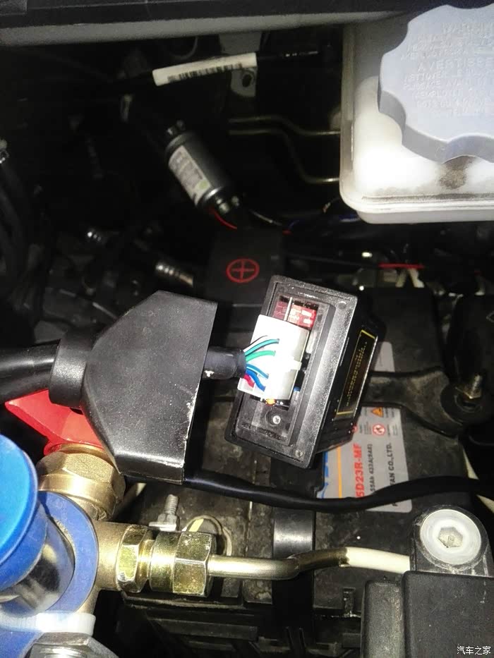

        点火提前器的固定位置。方便下次调整。处于发动机最高点,泥、水溅不进去。

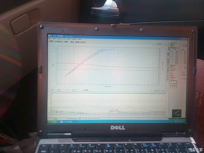

       6-7月份没时间调,8月中旬下决心好好调调气。用之前买的调试线,接上电脑,观察各个传感器显示在电脑的数据,一边跑一边调黄曲线(倍率)。有人说油、气曲线要调到重合,我用了一个星期的中午时间,调了很多次重合,然而车开起来并不十分平顺。此时只好思考思考再思考,为什么不平顺,原因只有一个,混合比不对。
       影响混合比的参数有气压的大小、气压是否稳定在一个数值、气温、倍率的大小是否合适。气压越大,喷射时间越短,倍率越小;气温越高,混合比变稀;气压不稳,混合比就乎浓乎稀。用一个星期的时间,使气压值设定在1.7bar,为了气温值尽量在最小范围内波动,不影响混合比,于是我把喷轨加热块恢复上了,热车温度范围在60-85°之间,如果不安装加热块,快速行驶气温在30-40°左右,低速行驶气温达到85°,变化范围太大,气温的大幅度严重影响混合比,影响平顺性。
       想了想汽油电喷系统原理,是闭环喷射系统,如何做到闭环,无非前氧和后氧探测废气中氧气的浓度,给ECU信号,ECU好调节喷油量,始终努力使混合比维持在正常值范围内波动。既然燃气调试软件里有前氧和后氧数据,那肯定是有用的,自动标定时用户判断混合比浓度的,不接就是化油器模式,浓就浓了,稀就稀了,接上不就是闭环系统了么,于是萌发了接上前氧和后氧线的想法。说接就接,用了一上午的时间将前氧和后氧的线跟燃气ECU接上了,调试软件里的氧1和氧2终于有数据了,心里舒服多了。热车,当氧2数据在0.8-0.1之间跳的时候,开始了自动标定,此时是闭环标定,浓稀自己调整,直到合适,标定完成。试车,虽然油气曲线完全错开,但实际开起来效果完美,看来重合不一定是最好的。

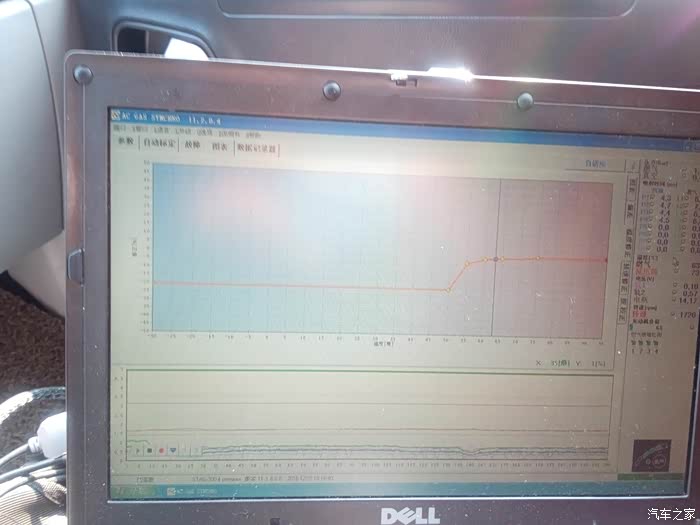

       1.调之前我知道这减压阀时而打着车气压显示1.57bar,有时显示1.73bar,这个可不好,自动标定的时候的压力可是1.57,按1.57喷,实际压力是1.73,浓了。这个非常影响混合比。
       2.燃气温度没有进行适应性调整。
这张图是燃气温度校正。按温度进行喷气倍率调整后的曲线。燃气温度低于50度时,氧1在0.8,浓了,降低曲线到合适位置,氧1在0.1和0.7之间跳动,无顿挫感。随着温度的升高,调整曲线合适的位置。
这张图是按气压校正。我车每次启动车,压力不是1.57,就是1.73。于是我按1.57调整,如果气压大于1.6,把曲线降低一些,调完显示1.73实际按1.57喷。1600转跑车半小时暂时无顿挫感,效果很好。
油气曲线。绿的是气,蓝色的是油,横着的带点点的黄色线是倍率线,调气就是或上或下调点点。

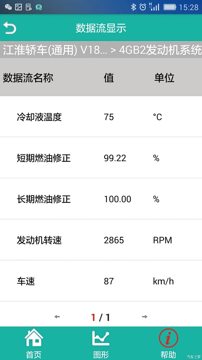

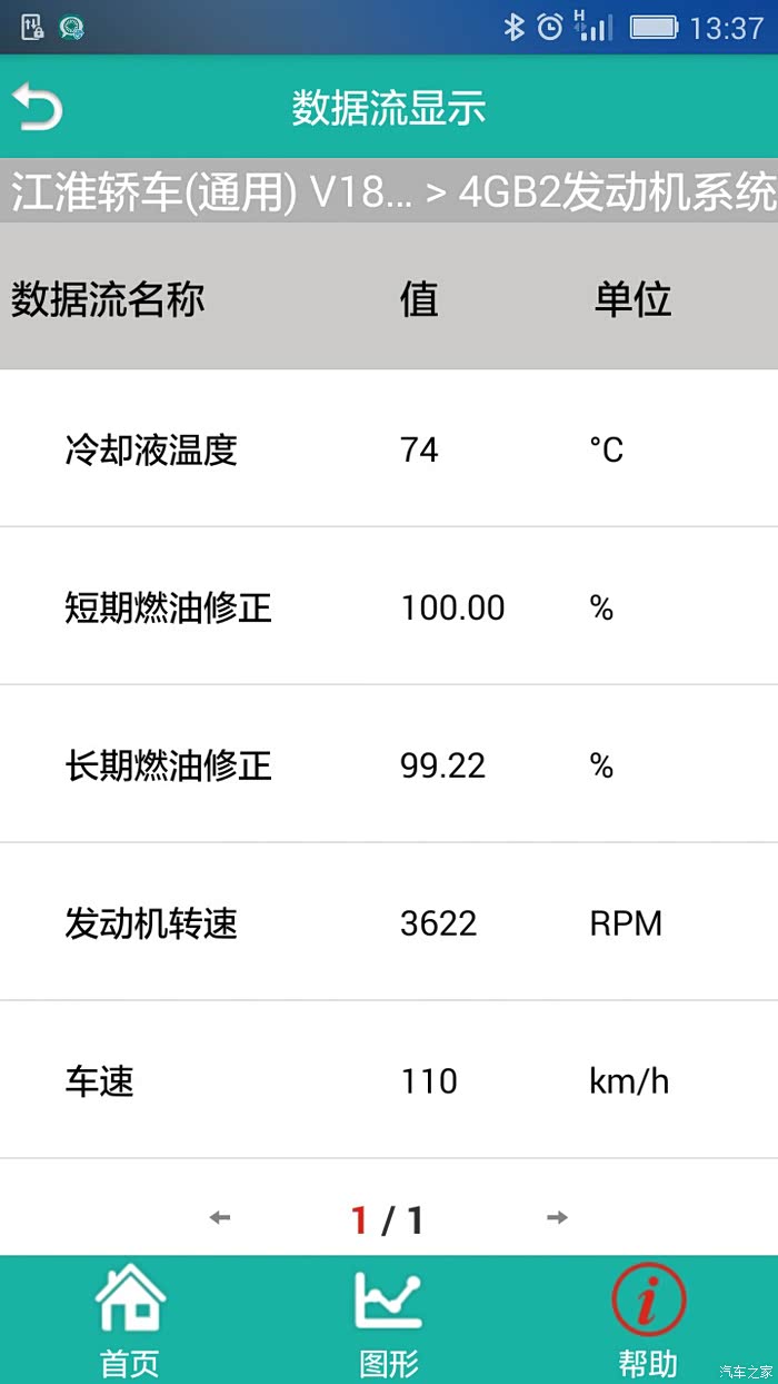

此次调气,运用golo技师盒子参照原车ECU里的长期燃油修正数据来调气的。调了500公里高速公路,调完发现油气曲线重合了。
让车辆逐个行驶在喷射时间上的倍率点,努力使长期燃油修正为100%。调完后,顿挫感消失。
但是不知为何气压有时高有时低,这个严重影响平顺性。我观察过,当车辆顿挫时,气压变高了,长期燃油修正为90%多,浓了,通过气压修正也没修正过来。如果大于100%那就是稀了。我认为造成顿挫的罪魁祸首是减压阀提供的气压不稳定,导致混合比不对,1600转又是敏感转速,就顿挫了。
