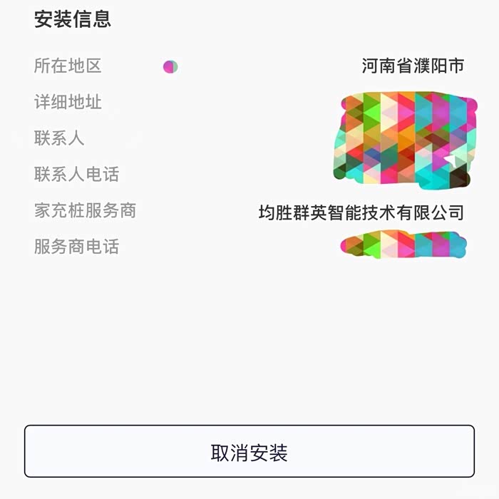

但个人理解他们只是负责安装服务,充电桩哪里代工还是跟批次有关。大众的充电桩大多是均胜代工,所以安装时我选的均胜,桩到了以后发现生产厂家依然是挚达。

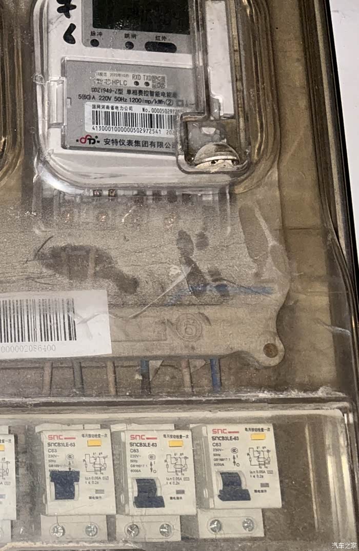

充电桩下单后会有第三方公司建微信安装群,确认好安装师傅后,安装师傅也会联系你让你提前准备物业同意书并且确认电表及c63空开已安装报备。然后师傅会跟你沟通上门勘测及安装时间,走线路径等师傅会跟你现场沟通。哪些收费哪些不收费,收费标准等也会提前跟你讲清楚。

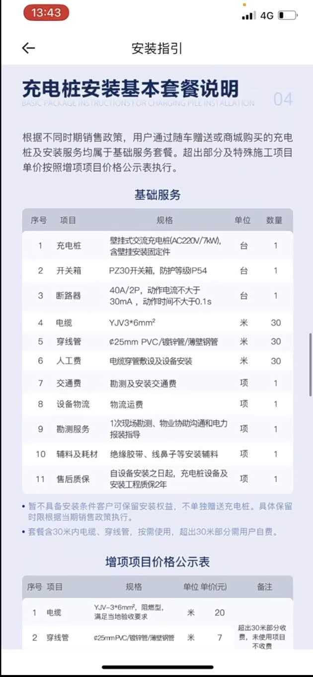

深蓝安装权益包含内容如下:
安装过程就不细说了,有需要了解的可以评论区也可以私信。

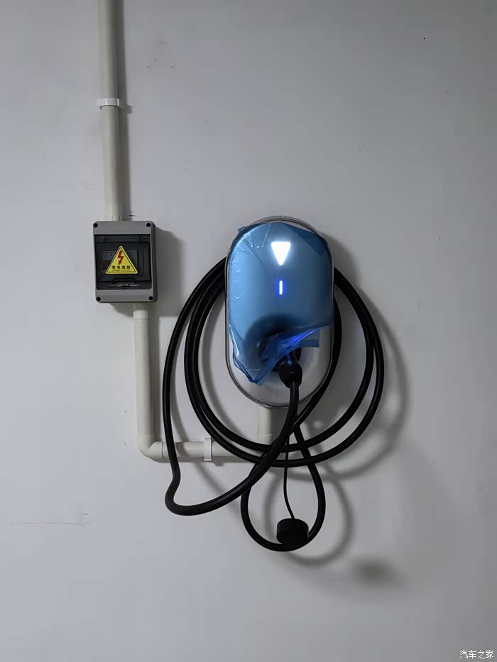

安装完成照片
“雅迪王”哈哈哈

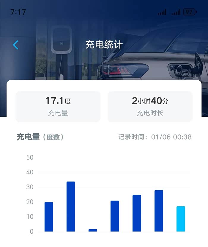

大众app充电记录
大众app充电记录是17.1度,大概可以理解为充到电池的为17.1度。

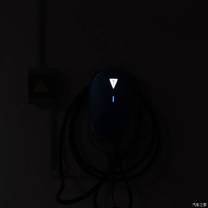

深蓝app充电记录显示18.316度。相差1.2度电,和车友讨论应该是用于电池加热和“雅迪王”亮标了。
这里说明一下:
1、在外面商用快充桩充电,两个app对比也有充电度数的差异,快充可能因为充电快用时短,加热时间短的原因,所以差异在1度以内。
2、细心的车友发现两个app的充电时间不一样。大众app计时是以实际充电完成时间为准,深蓝app是以充完电拔枪的时间计时,所以会有时间差异,完全不影响。
3、最近发现大众app充电统计里面的数据更新延迟,好几次充电记录没显示出来,不知道是app最近在升级还是怎么回事。
