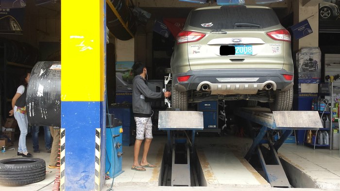

从提车到现在已经有1年零4个月的时间了,翼虎出现了很多毛病,最头痛的就是吃胎,就到目前已经是换了5条胎了心痛加伤心,随时随地停车要去看一下胎量一量花纹可以说已经养成了一种习惯。也在各大汽车网站和翼虎的QQ群看见听见各种车友的吃胎程度和烦恼,就在今天狠下了心决定放弃质保换倾角调整后轮倾角度。今天在雅安翼虎车友群群主(珠峰5585)的陪同下更换了倾角。很感谢(珠峰5585)完全是全程陪同指点试车,毕竟(珠峰5585)维修保养经验和驾驶都比我长很多,完全是老手,很热心很巴适的老辈子。再次谢谢群主(珠峰5585)。好了不多说了上图,如有不足请各车友不要吐槽啊。哈哈哈哈
在此也希望雅安翼虎车友加入雅安翼虎QQ群:150633101.大家以后一起讨论,一起组织活动。

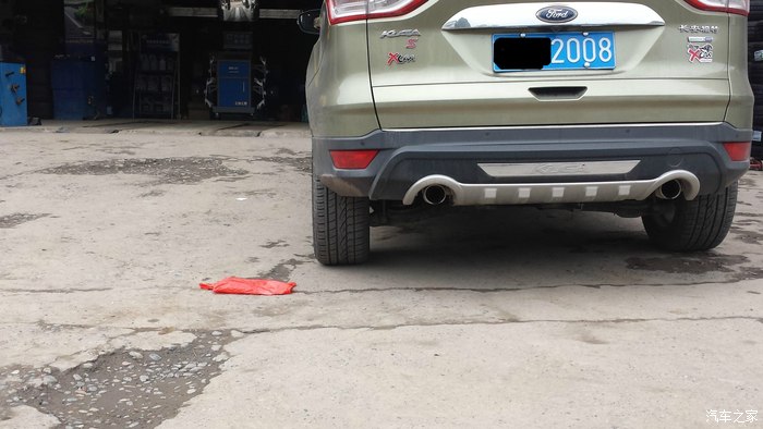

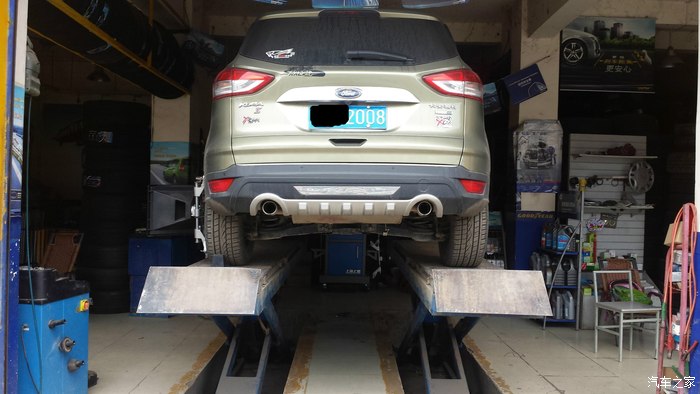

先来一张群主(珠峰5585)自驾阿里途中的车车亮照:

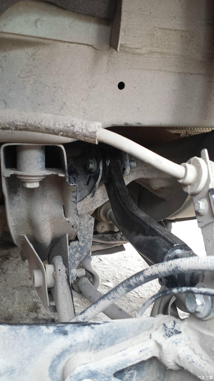

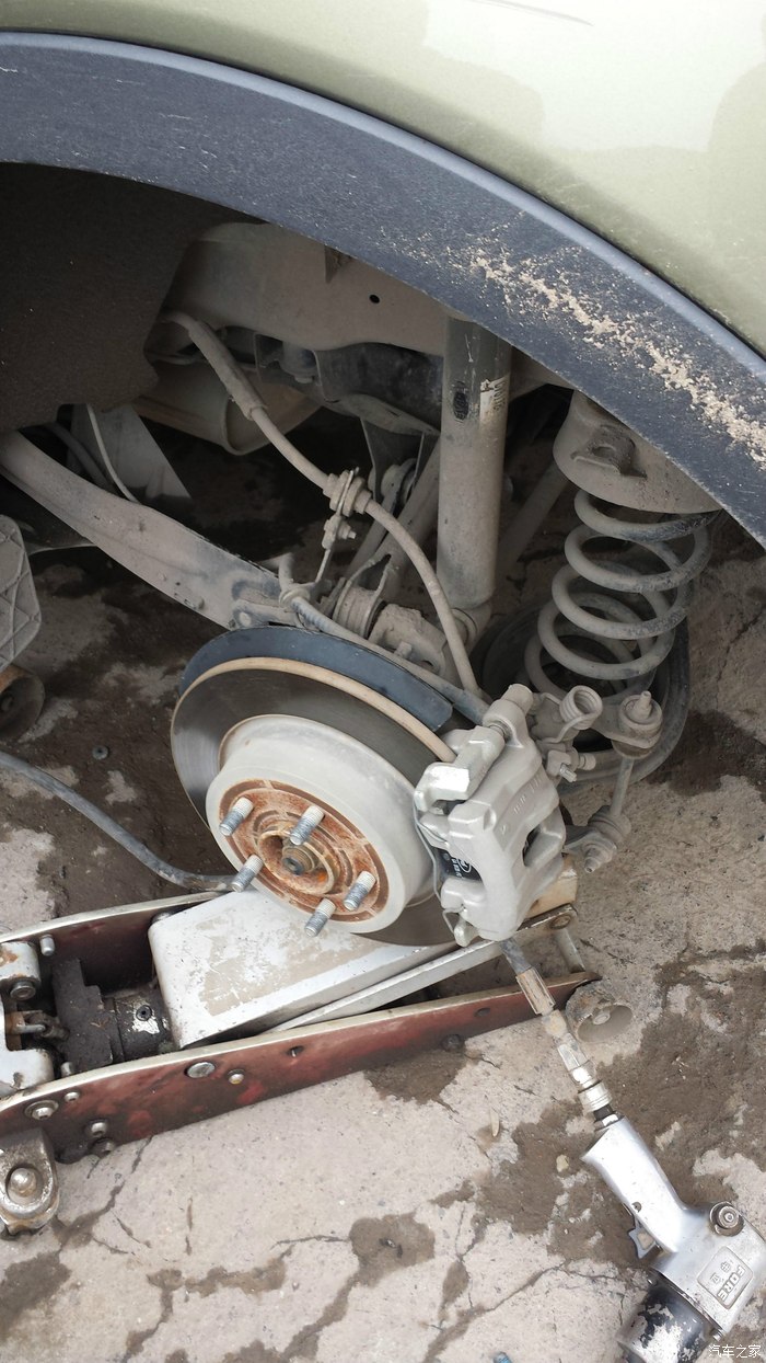

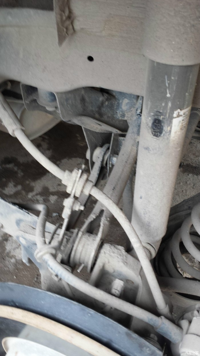

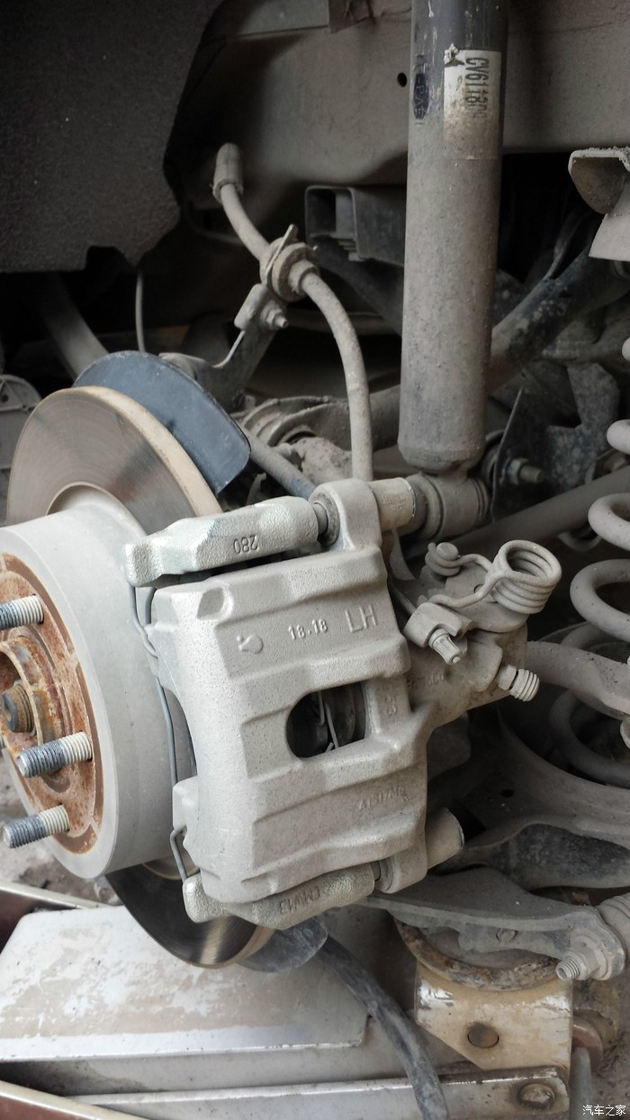

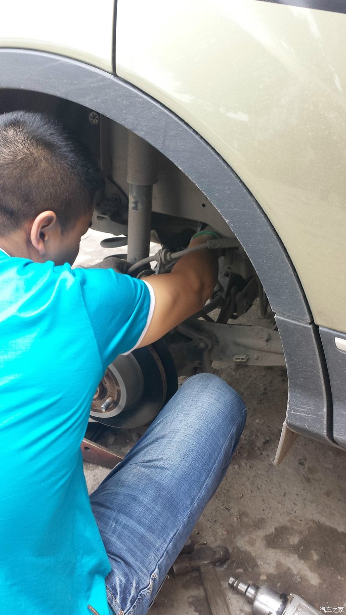

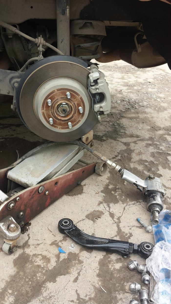

卸下左后退~~

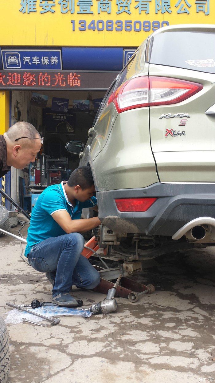

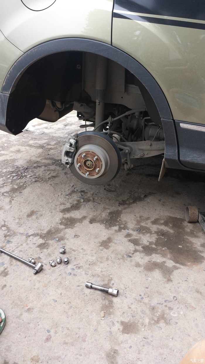

群主(珠峰5585)监工,很仔细认真的~~:

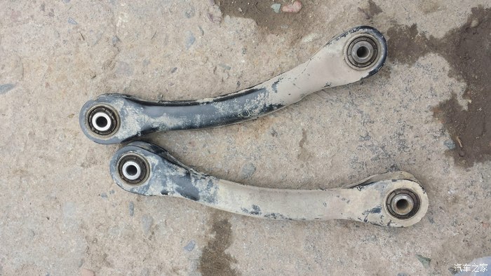

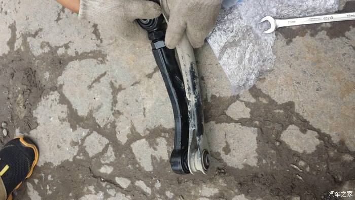

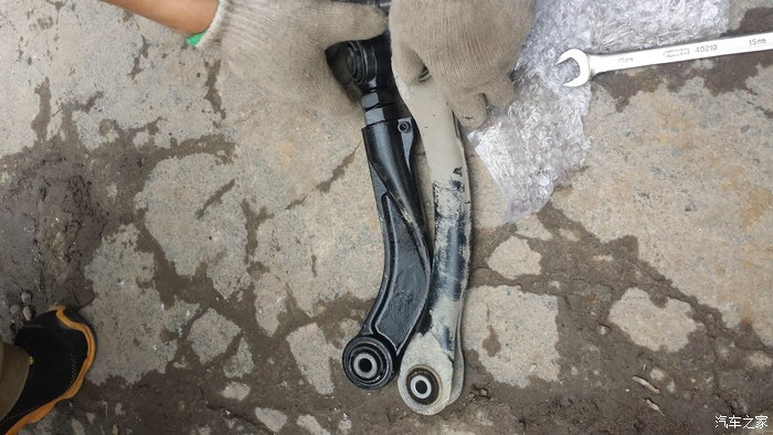

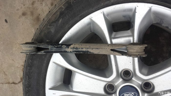

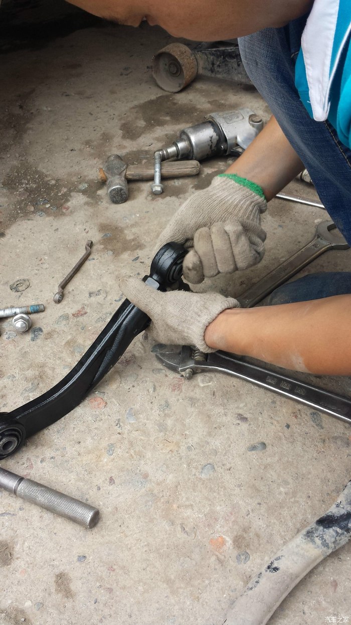

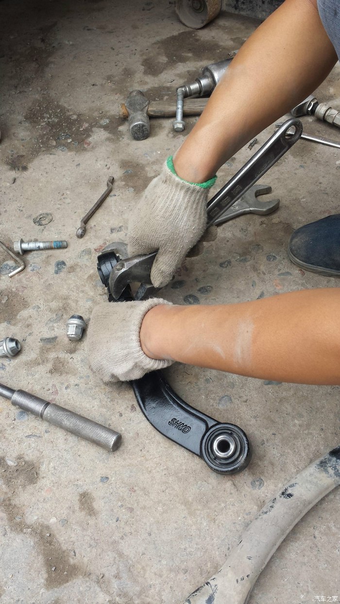

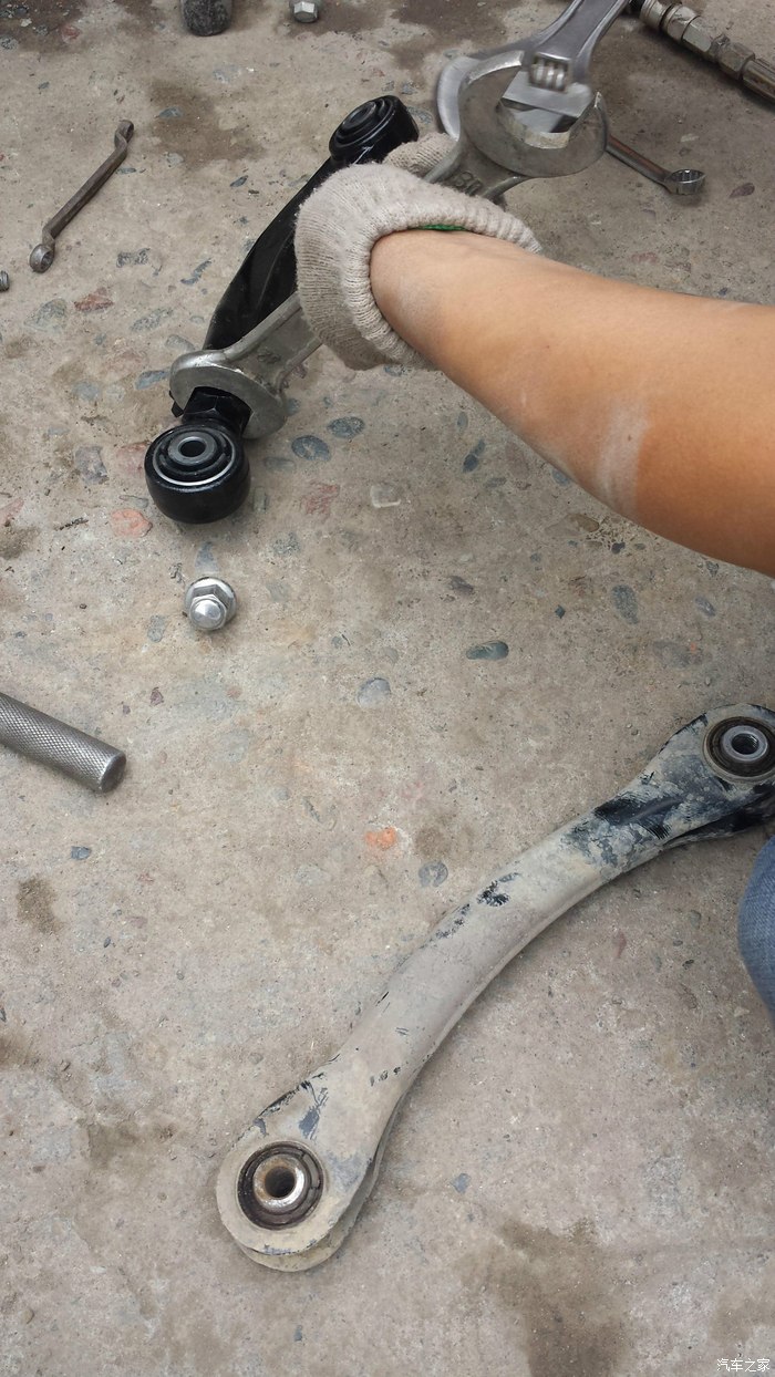

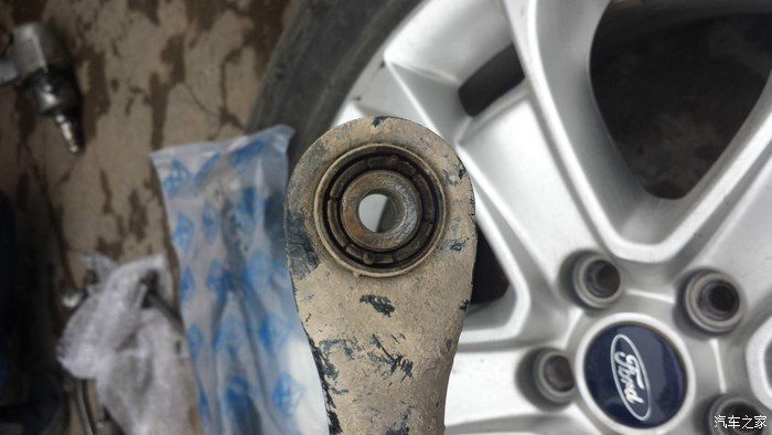

新老倾角对比一个可调一个不能调节:

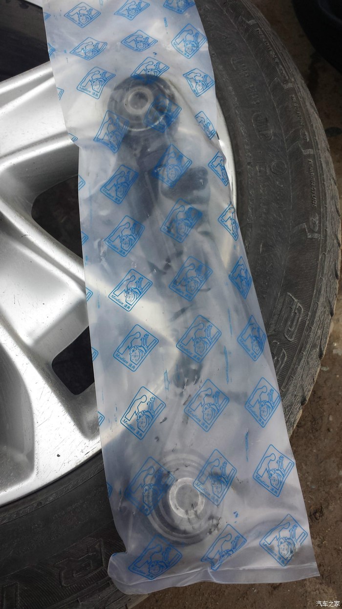

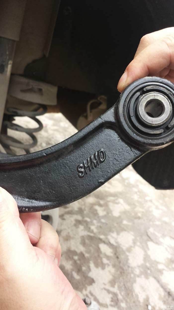

新倾角型号:

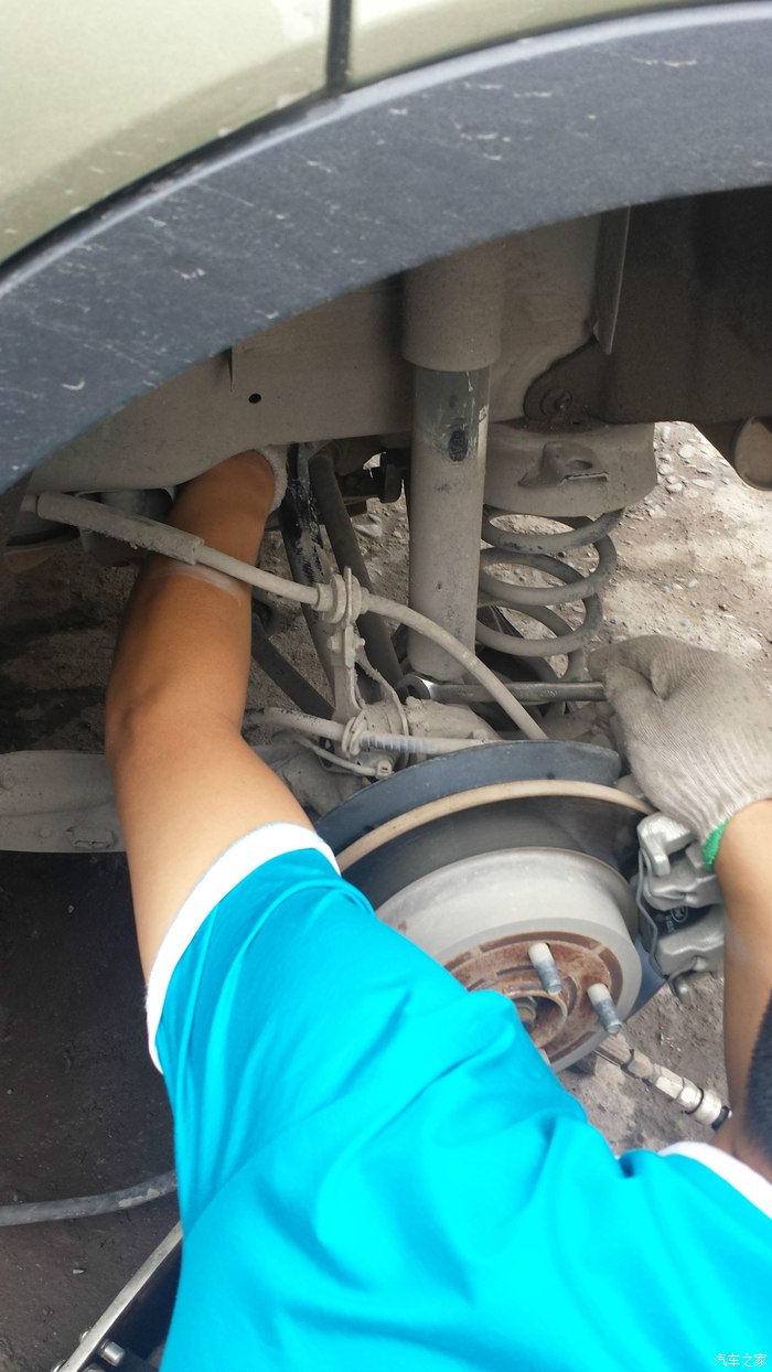

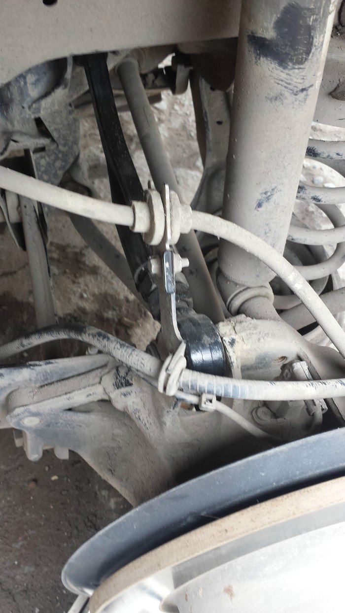

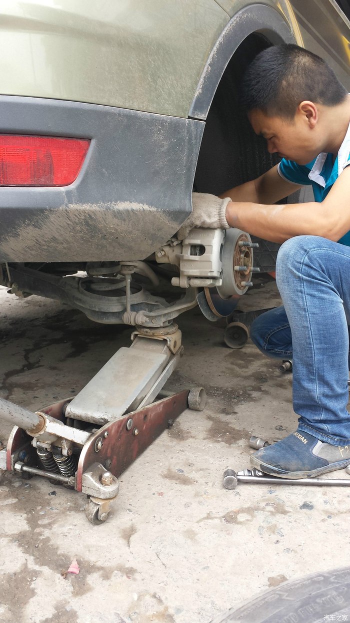

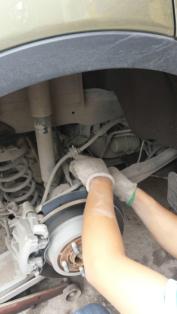

左后腿施工完毕:

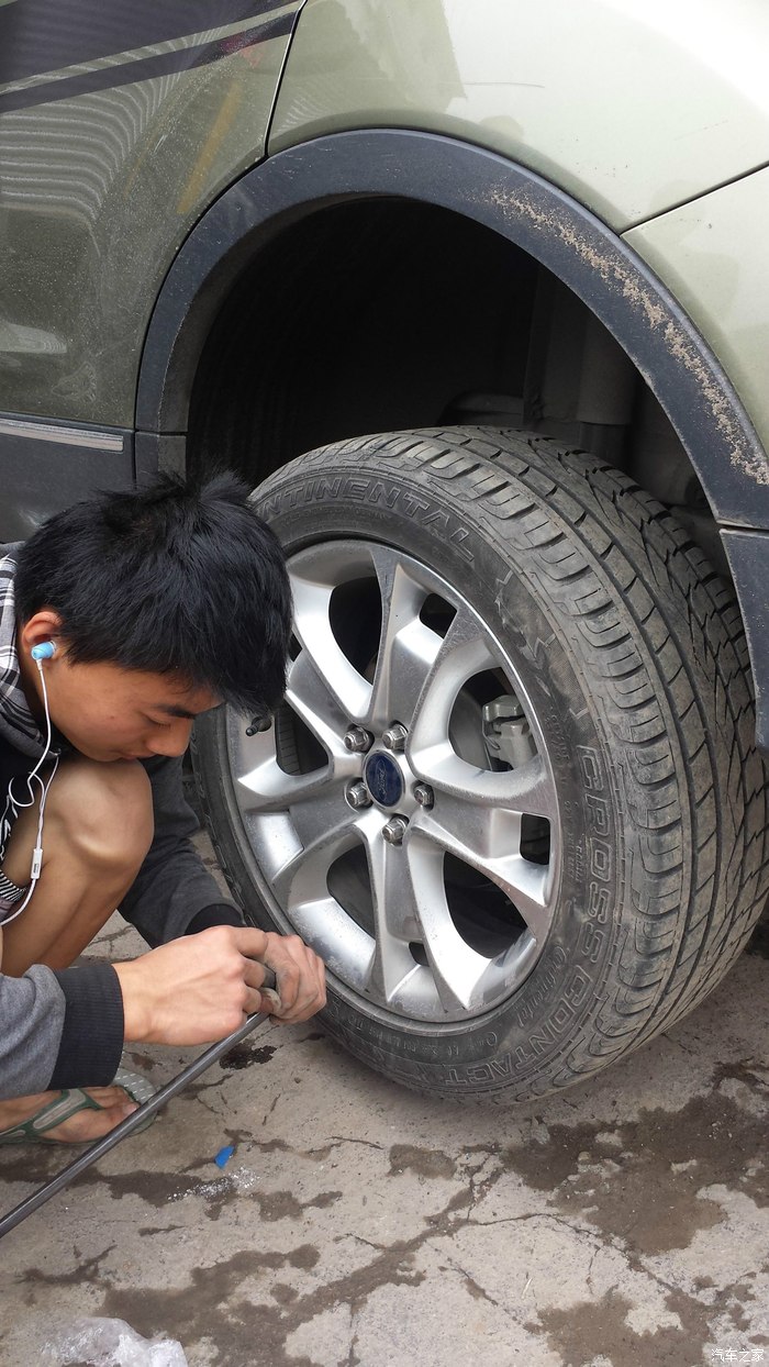

装胎~~

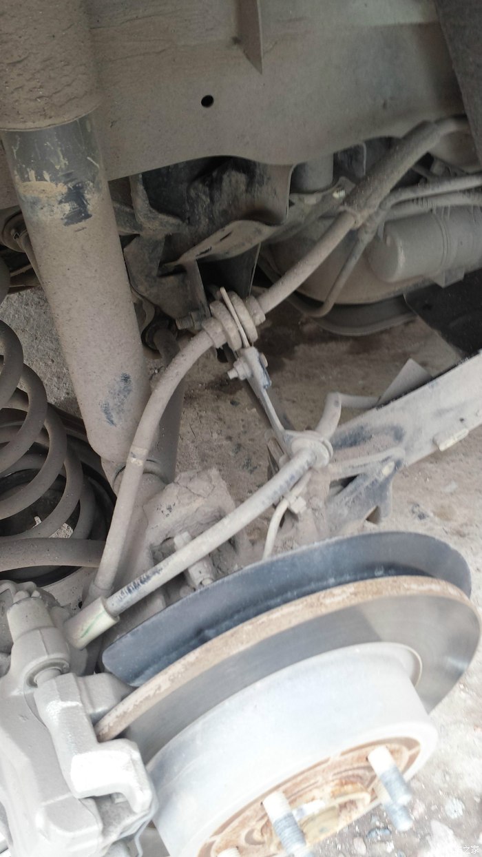

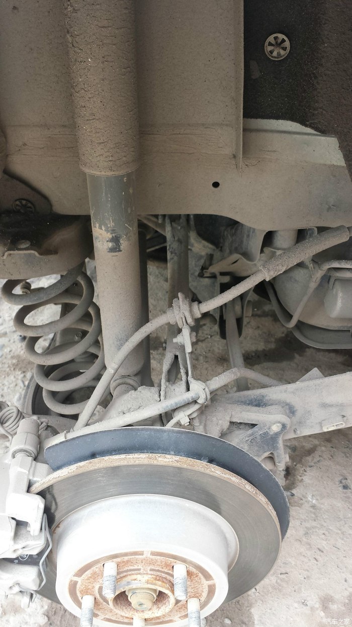

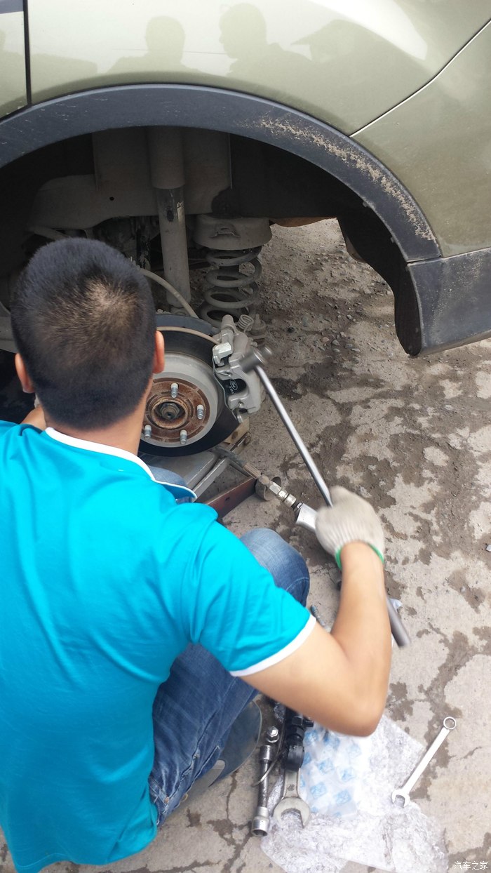

右后腿施工开始:
固特异老板亲自动手的哦~呵呵

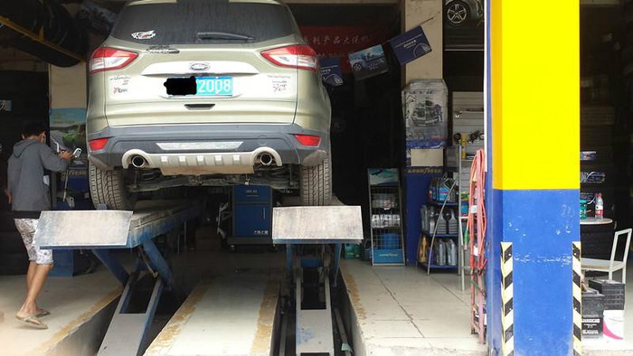

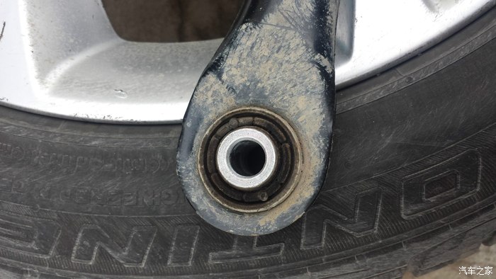

最后来一张一对老倾角照:

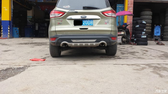

后轮从外八字变为了正常,再也不是外八字了~哈哈
这次作业很少,希望车友们不要吐槽,本人文化有限,固特异老板保证的是跟换了可调倾角,是百分之99的不会吃胎,但是还是要看后期会不会再吃胎,从表面上来看确实是变化了很多,在跟换倾角之前我后面两个轮胎是趴起的,跟换以后完全没有了,今天的作业到此为止,谢谢大家。最后还要请雅安的翼虎车友加入雅安翼虎QQ群:150633101大家一起讨论一起组织活动,外地的车友也可以加入进来,都是虎友。希望版主能给一个精。
