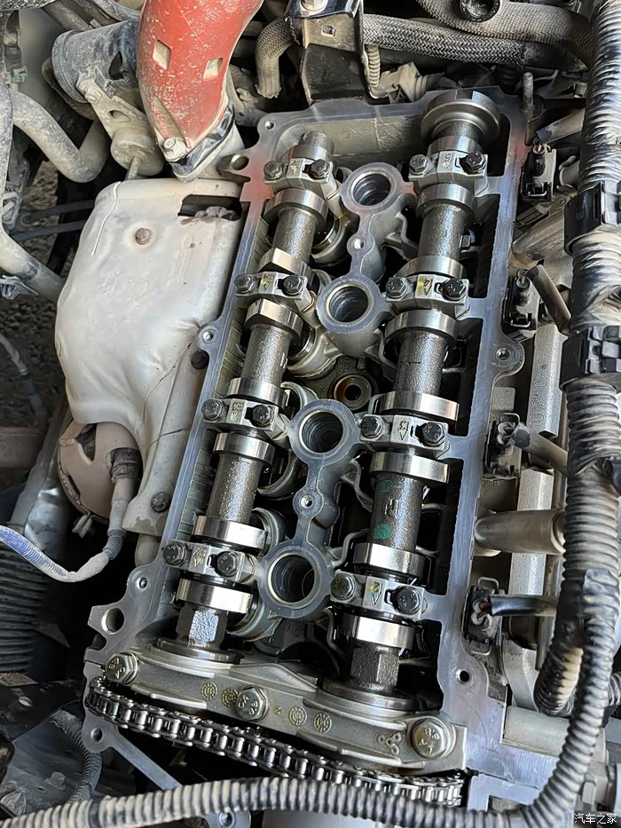

在4S店检查底盘球头时,师傅提示我缸盖处渗油,由于我这已经9年车,所以师傅也不是所有机修都在店里做,毕竟贵呀。
回家仔细检查后发现门缸盖下方和发动机缸体已经发现油污,开长途也有一些油渍味道。
网上查了查资料,原车是黑色塑料材质的,某宝上发现有铝制,又看了看车上缸盖,接口一致,网上也有更换过的图片很好看,有气质,赶上99消费节,到手140,快递三天邮到,虽然介绍说免打胶更换,看网上图片,正时链条处两侧还是有两个小接口,在网上又买了一个卡夫特586胶5元,也是三天到货。
之前自己更换过火花塞和高压胶杆以及车灯灯,有一点动手能力,买过一套棘轮扳手,工具也有了,选个好天气,准备动手。
准备工具,8mm和12mm棘轮扳手,一把小钳子,注意,车上这些螺丝都没有磁性,所以松动后最好用手拧下来接住,一定要接住,掉到发动机舱和气门室里不好找,也不好处理。
我不知道不拆火花塞能不能把缸盖拆下来,反正有工具,也不麻烦就都拆了下来
在安装新缸盖时一定要把发动机边沿清理干净,防止密封不严再次漏油,发动机外面也擦拭一下,也方便检查是否有再次漏油情况。还有正时链条两边处最好打一点胶。最后安装拧紧时按照先中间后两遍的顺序拧,像拧轮胎螺丝一样,先拧一遍,再用力拧紧,由于没有扭力扳手,只有棘轮扳手,所以要确定每个螺丝都要用力拧紧。
安装完毕,颜值刚刚地,安完当天晚上来了一趟,第二天开了一天,没有漏油的状况,完美!
