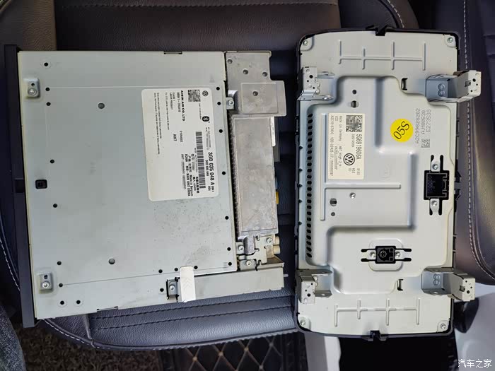

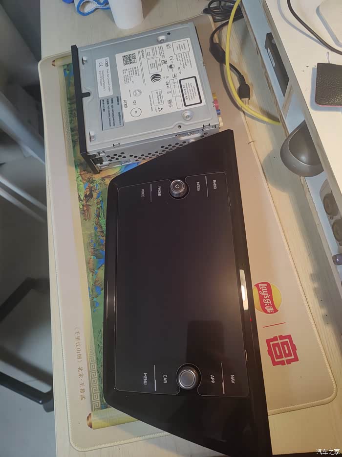

2、去拆车场找拆车老板,拆了一套迈腾B8原车的主机和屏幕。3GD的主机是原生9.2系统。到手软解后即可装车了。屏幕是德国大陆德国制造,完美屏不带线。主机产地是比利时,所以这次感受一下来自比利时的声音。
成色还凑合,准备装车

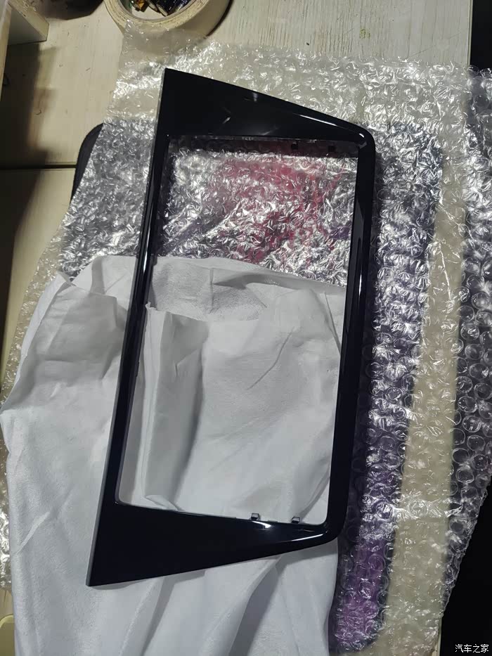

全新9.2寸的框,上汽大众原厂配件。
嘎嘎新的9.2外框,这个有国产的框了。之前只有德国产的价格高的离谱。

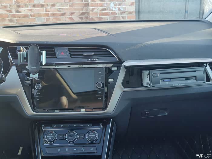

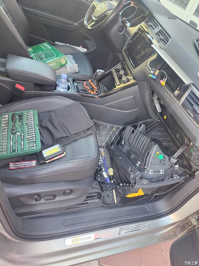

3、下面又是喜闻乐见的拆车环节。因为主机后面的线太多了,还有接功放的光纤等怕弯折的线。
所以为了稳妥起见,还是把手套箱拆下来,主机推入后,把后面的线理顺了再装好手套箱。
之前加了手套箱灯,走线都是用3m固定扣固定住了。

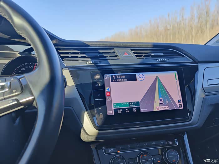

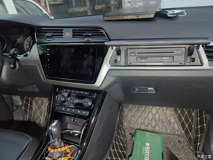

主机装好后的效果,其实和原来差不多,就是屏幕大了一丢丢。
触摸屏没有旋钮,音量调节有点不适应。

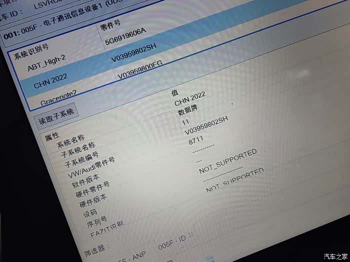

测量信息里查看一下,地图版本有点老,需要更新一下。海鲜市场买个数据包自己更新一下即可。
地图版本

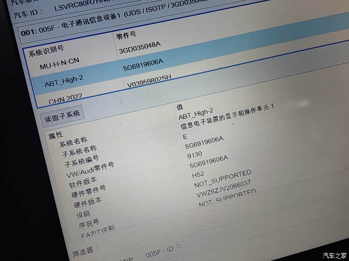

屏幕零件号,以及硬件版本H52

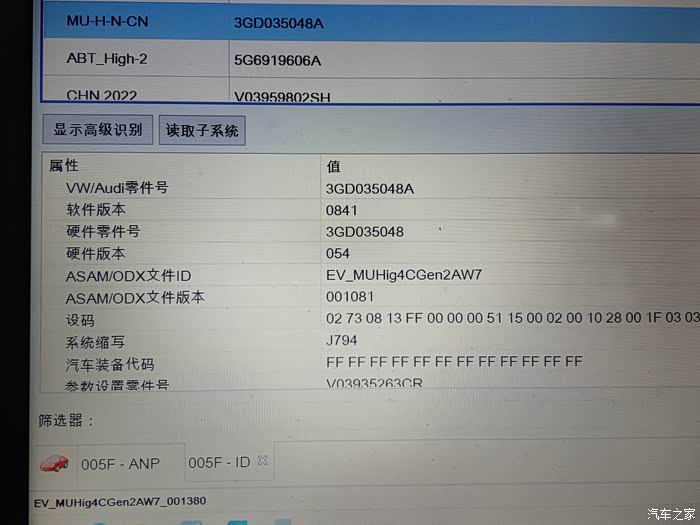

主机是3GD035048A,固件0841,硬件054。原生状态,到手只做了软解。其他未动。

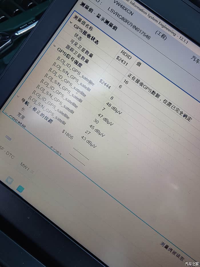

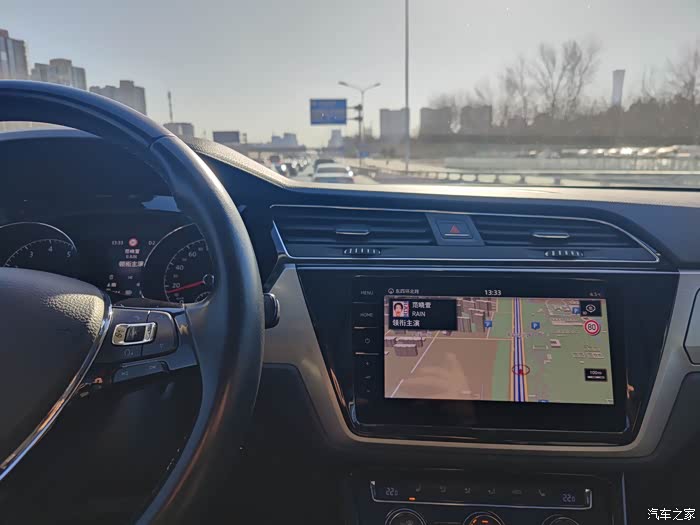

GPS接收状态,048/049系列主机一定要用原厂的鲨鱼鳍天线。副厂的天线不好使,会定位不准跑偏。
接原厂的鲨鱼鳍天线,定位功能正常。

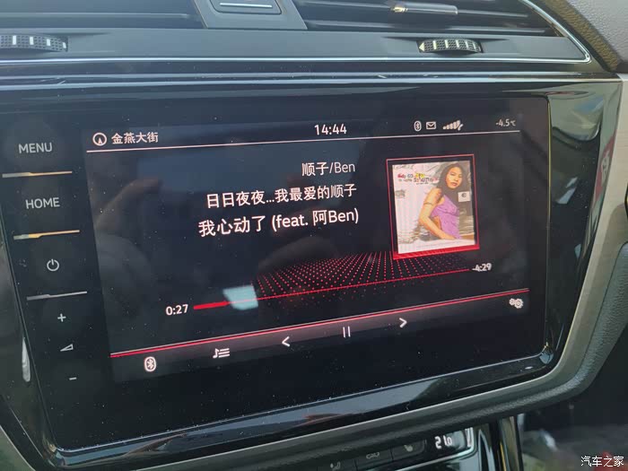

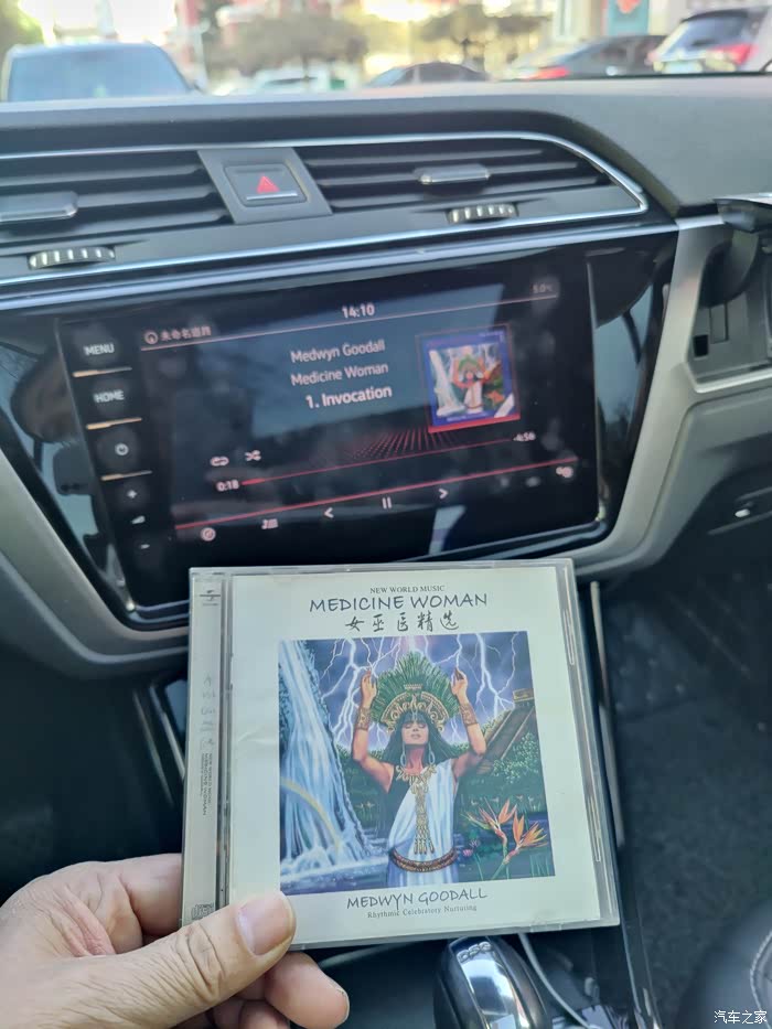

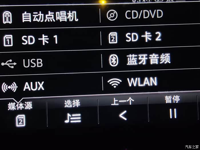

比866c多出来的自动点唱机,其实就是可以把mp3音乐存到主机的10G空间内。其实没啥用,毕竟我已经插了两张128G的sd卡。
还可以放cd,感觉都过时了。
一线城市的3D实景地图

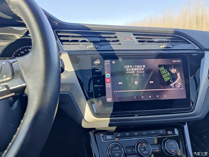

carplay播放
苹果手机的高德地图导航

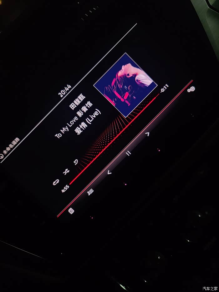

这首非常好听,我喜欢的歌手。

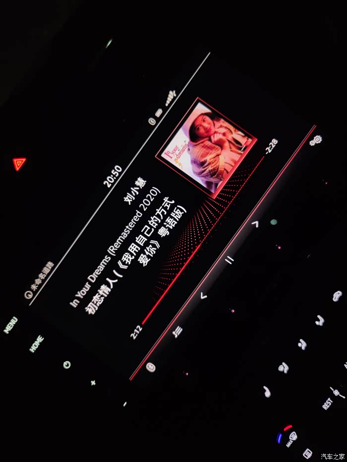

粤语版本的
不错噢。

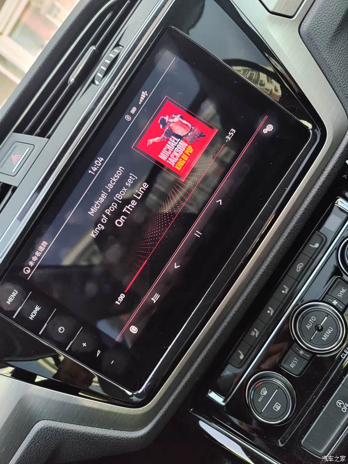

永远的MJ
非常神奇的是,放CD居然有封面图。
