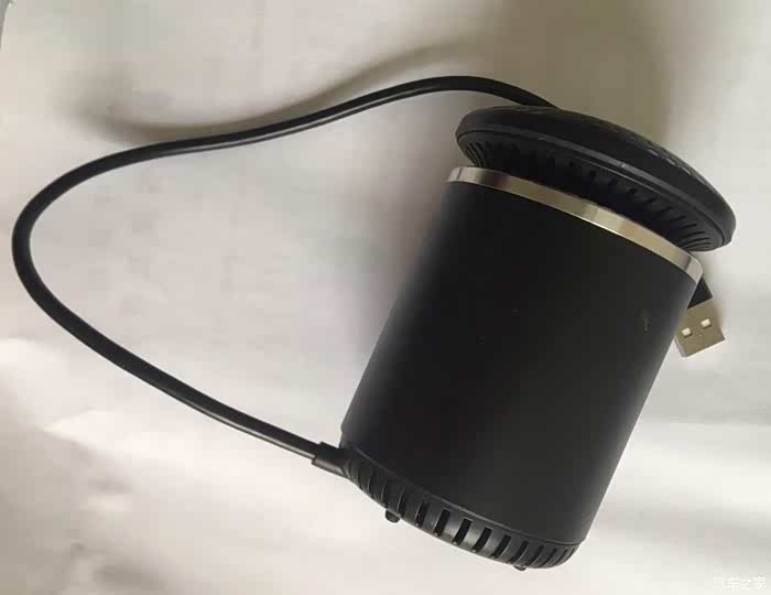

最终...发现闲鱼上出售的smart盒子( 高德车盒 AM1706)这款盒子能够“伪装”成智导互联的模块,从车机屏幕访问内部的系统。

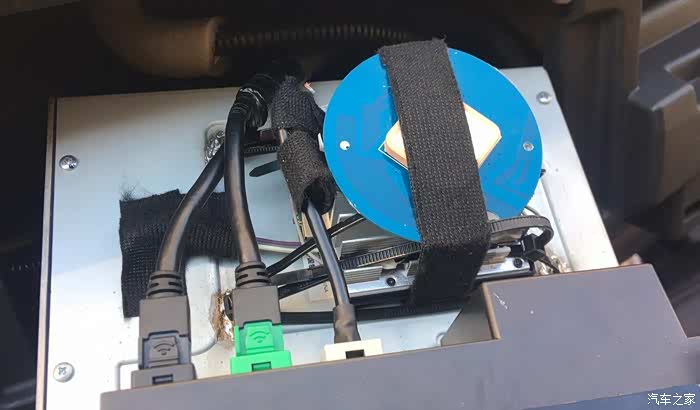

这个是我最终的改装结果 把盒子拆开固定在了车机上方。(也可以拉线出来 把盒子放在水杯位置)
车机上的绿色和黑色的连接器是原装的USB口 灰色的连接器是预留给智导互联的接口 我的改装就是利用了这个接口

灰色接口的转接线我原本是买的这个 但是发现虽然颜色一样 但是防呆接口并不相同。
于是把外面的塑料壳拆了 只用里面的芯
于是把外面的塑料壳拆了 只用里面的芯
拆掉塑料壳的插头芯 为防止短路 我套了热缩管
转接线的另一端插这个盒子就行了.....
这款盒子我买的时候最低买到了150元的
