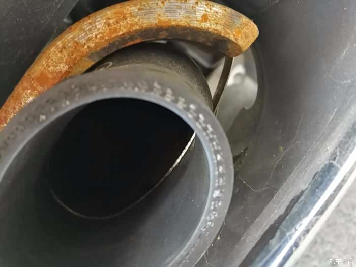

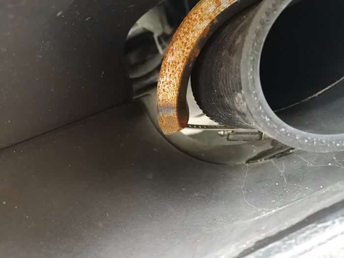

这个东西是0.7公斤的,跟老同学说过了,再深加工个1公斤的给我,还得尽量美观,感谢老同学的支持!
套硅胶管的目的不是延长排气,而是觉着两硬货绑一起,没个软缓冲肯定不好(老司机都懂我啥意思)!

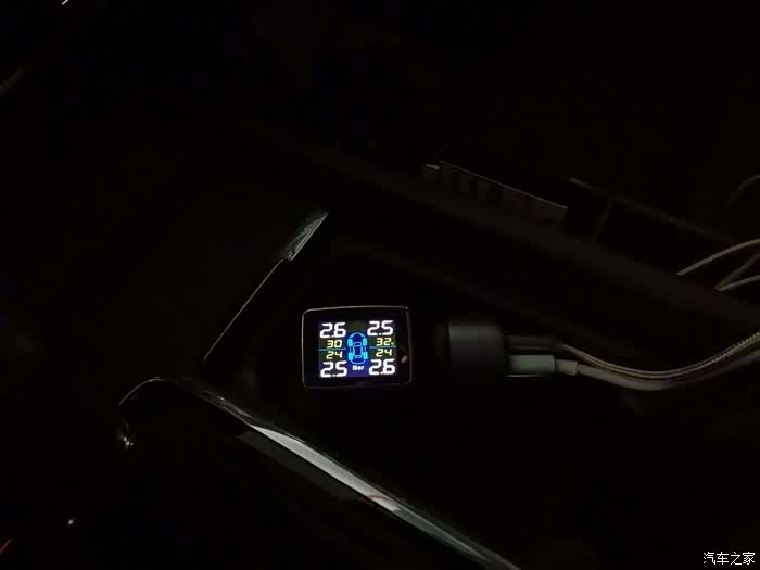

自己加了胎压监测,原厂的不是直显,不具价值。

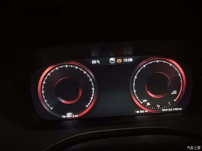

19年1月5号上牌提车,由于低频共振难受,时开时不开,到现在才接近5000公里,还是开了7年的大致对我绝对衷心!

2:低频共振,低频共振,低频共振,重要的事说三遍,从我已经解决这个难题逆向推理,问题是发动机温度上去以后,排气尾端共振的频率跟发动机震动的频率重合,叠加效应后呈平方级放大,我的车在最严重的时候,路上怠速,儿子在后排中间位置跟我说话,声音传到前排时,耳朵直接不能忍受,传说中的声波武器大概也就这样,我瞬间头昏脑涨,狮吼功大概就这个原理吧!泡论坛,上百度,是每天的工作重点。看到车友们各种发帖,总结要点,做功课,有上海的车友做的实验,把两软管插菊花里,共振大幅降低,这个实验有个误区,以为排气外引就解决了,其实排气管短没有大的问题,装饰罩也不是问题根本,一米左右的硅胶管插菊花里就等于是有重力作用于排气尾喉了(杠杆原理),灵感上来,立刻行动,去同学机械厂里(年产值几千万的那种噢!),同学老板亲自动手,两片各0.3公斤的半圆弯不锈铁出炉了,绑到尾喉上,***,又是一个半天,两0.7公斤的半圆片出炉,期待+激动,抬车尾,拆装饰罩,89-104mm的不锈钢抱箍紧上,点火,试车,奇迹出现了,功夫不负有心人,怠速低频共振没有完全消失,而是那种想振没有完全振起来,耳朵刚感觉到但又立刻消失,打个比方,要打喷气又没有打出来的那种,我知道是因为0.7公斤的重力小了一点点,论坛说是刷2.0补丁会缓解些,掉头高架走起4S,说是没有尾箱垫,我直接要求先刷2.0,见证奇迹的时候到了,试车,4S技师陪试,这个低频消失了,没有头疼的感觉了,耳朵不压了,不再喜欢大声音乐了(有低频时,放音乐可以缓解),反而觉着大声音乐是噪音了,我知道这才是我要的感觉。测试在地下车场靠后墙怠速也没有以前在路上怠速的低频共振厉害。
总结:厂方忽悠方案有点效果,但不是解决问题的根本,2.0刷机会产生些变化,油门稍微重一点,但更线性,降档没有以前积极,低扭感觉是小了些,挂D起步瞬间感觉后轮没有那5%驱动力了,但不影响驾驶感觉,变速箱的响应个人觉着更贴合我们的驾驶意图。车友们,尾喉配重需0.8-1公斤,刷不刷2.0,待配重以后自己感觉需不需要,刷了就回不了以前(慎重)!
