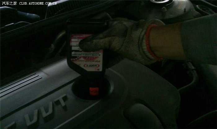

1、首先是彻底进行发动机内腔的清洁,加入专用发动机清洁剂,,将车子点火,怠速运行15---20分钟,目的在于彻底进行混合,为排空废机油和内腔油泥做准备:

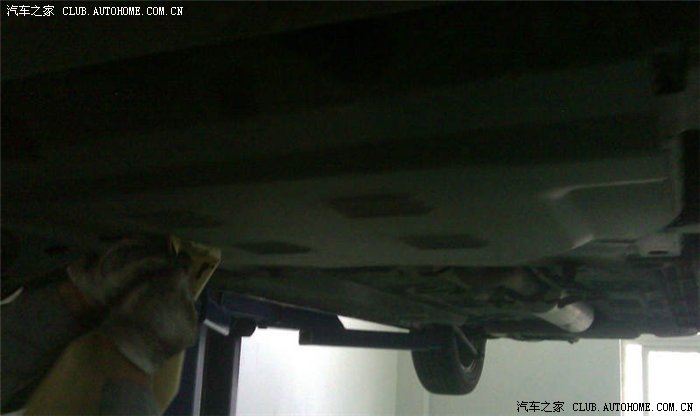

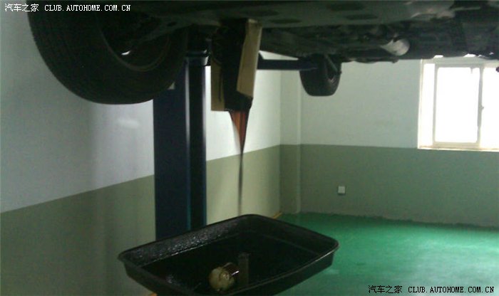

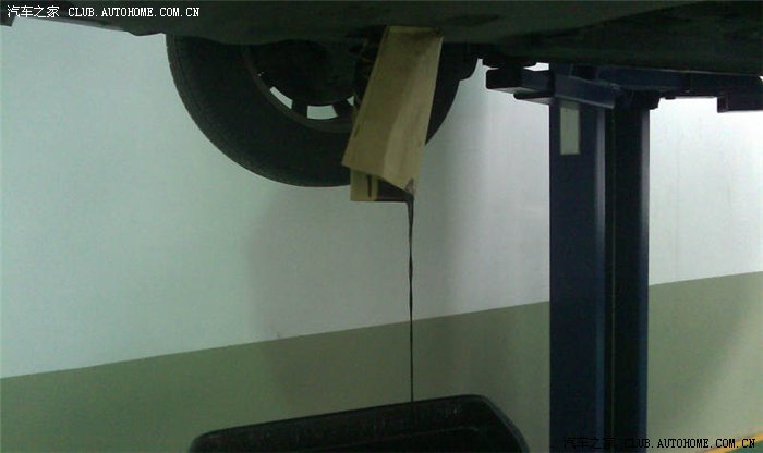

2、开始排废机油了,排之前,升举车子,可以看见我的车子已经安装了发动机护板(钢板),底盘装甲保护也做了:
废机油终于排出了,从颜色上看,机油并不是很黑,略显偏红,8000多公里才换的机油,美孚一号到底名不虚传!

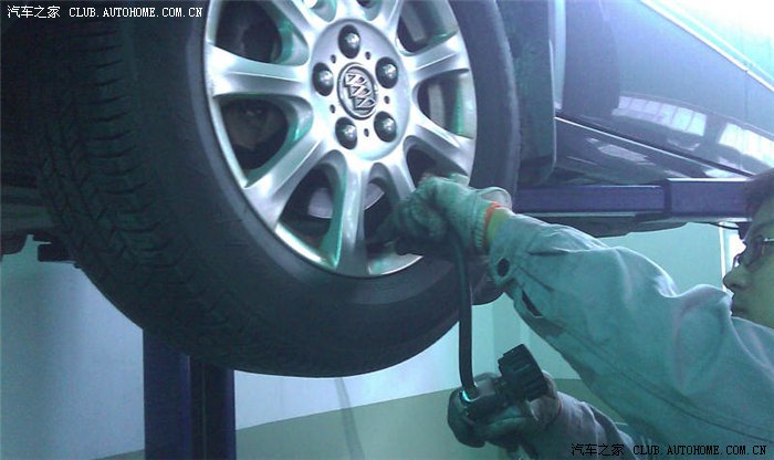

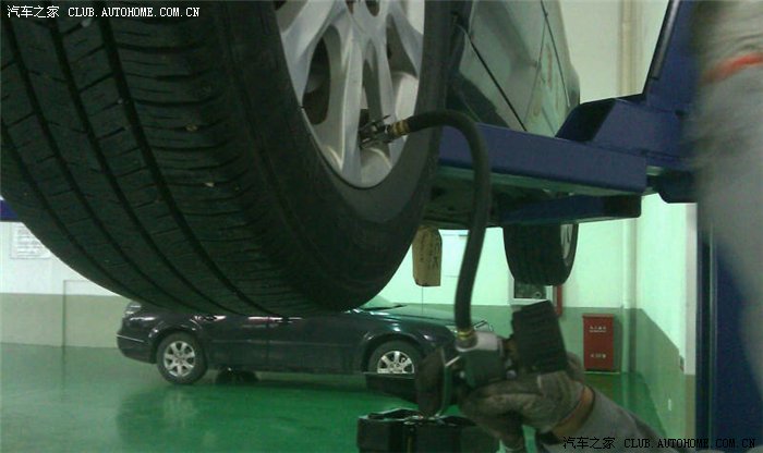

利用升举车子的时机,对四个轮胎进行冬季气压检测,华东地区,冬季平均气温在1-8度左右,胎压保持在2.4足够,
考虑到气嘴胶圈的密封疲劳,最终我让师傅加到2.5
