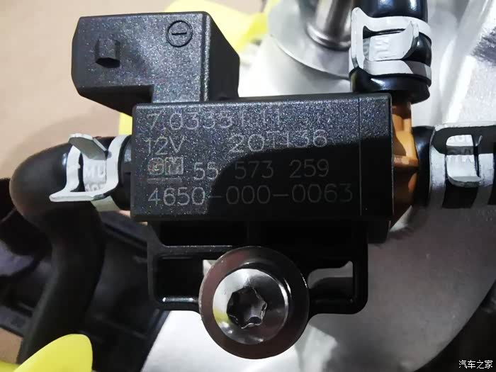

通用的logo1

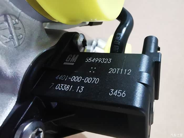

通用的logo2
这个发动机跟通用一样的,估计上汽用的是通用的供应链,通用是强势主机厂,强势主机厂足够牛逼,印自己的logo不给印供应商的

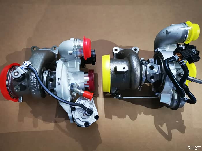

下面看看三代的涡轮增压器
下面看看三代的涡轮增压器

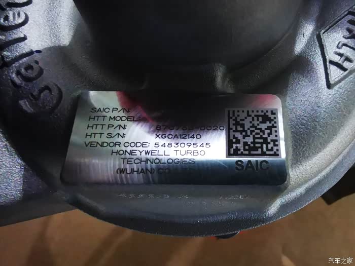

打了saic的字样

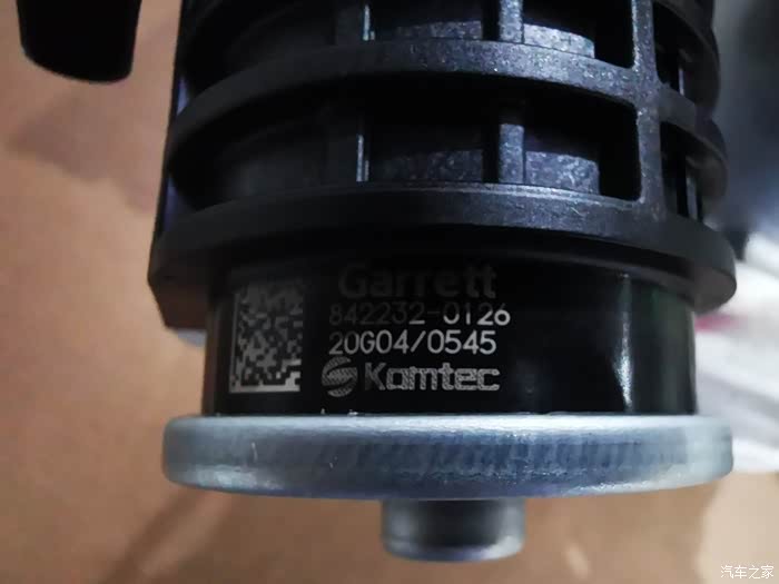

盖瑞特。。

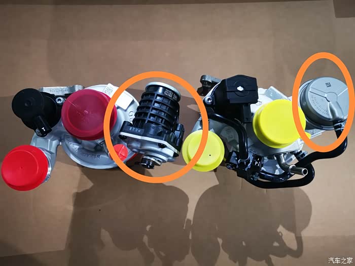

三代的涡轮增压器够下血本的!用上了盖瑞特,盖瑞特目前属于霍尼韦尔,涡轮增压器领域,爸爸级别的存在。

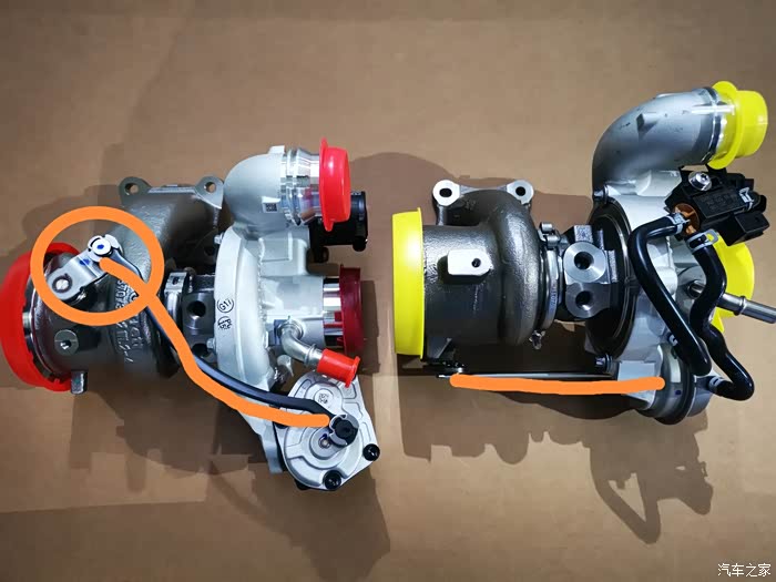

画圈的地方就是主要升级点
如上图,三代的增压器,排气断的旁通阀由原来的膜片弹簧结构,升级成了电磁控制。

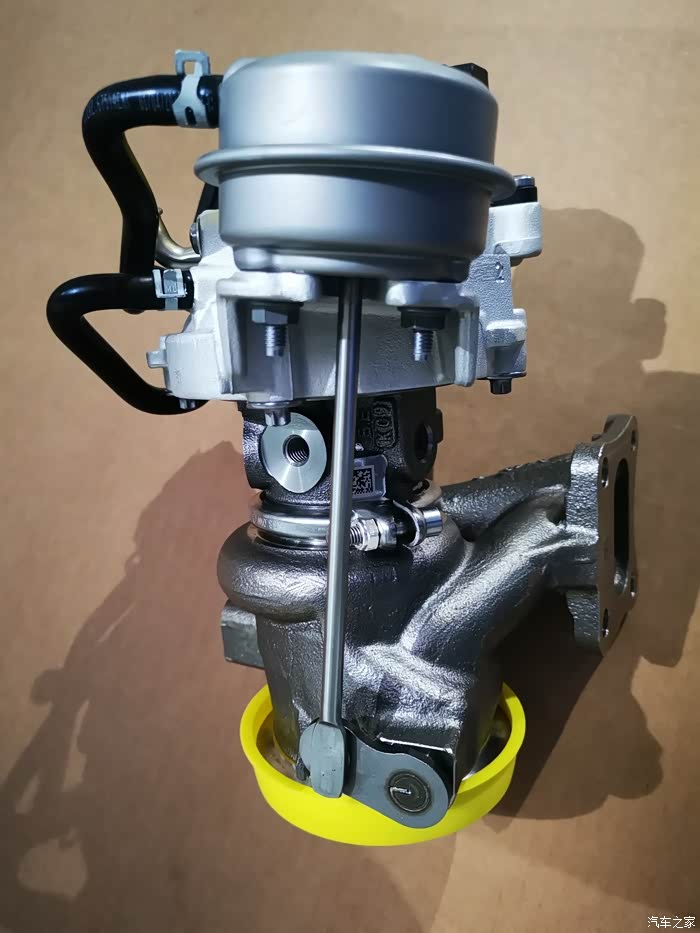

这个旁通阀的主要作用就是保护增压器,排气压力大于一定的值,旁通阀打开,压力释放,所以增压器的转速不会一直往上,这也是涡轮增压机器有扭矩平台的原因。
通过一根杆子,控制圈内的那个阀门,阀门打开,排气的压力就会被卸掉一部分
现在三代改成电磁的了,等于是可以由电脑控制这个旁通阀的开闭。我对比了一下涡轮的转子,目测大小差不多,新的发动机功率扭矩增大了估计这个电磁阀有一部分功劳,在涡轮硬件允许的情况下,甚至可以允许短时间的超增压存在。
这个电磁控制的旁通阀,成本远高于原来的弹簧机械结构,在合资车上用的也很少,是个增压器上面的先进技术。
