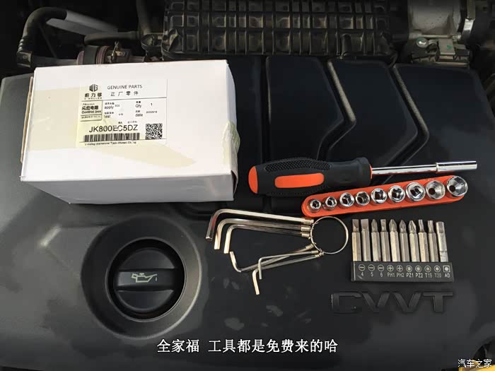

仔细研究了坛子里几个大老的***,终于下定决心自己搞起。从万能的某宝买来了配件,70元包邮,搜索408风扇控制盒就可以。

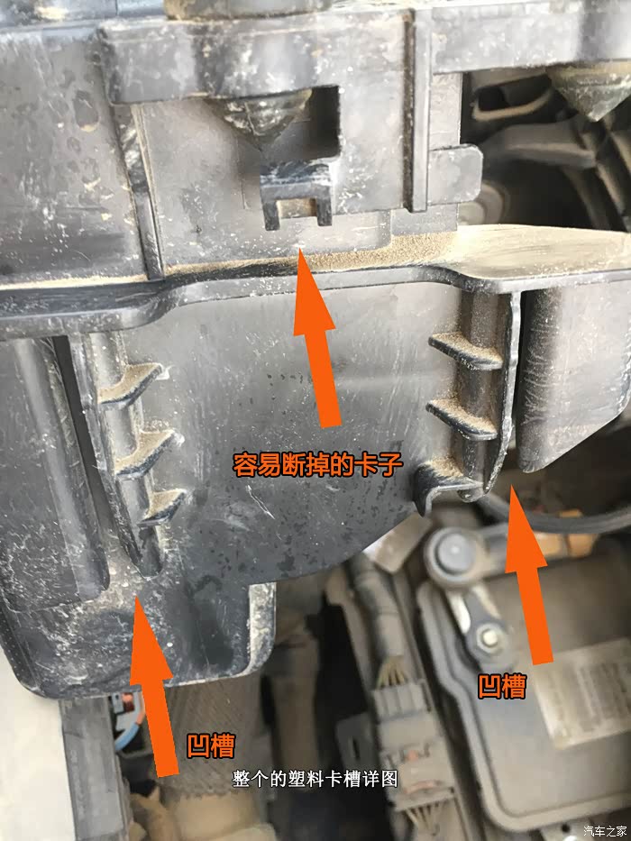

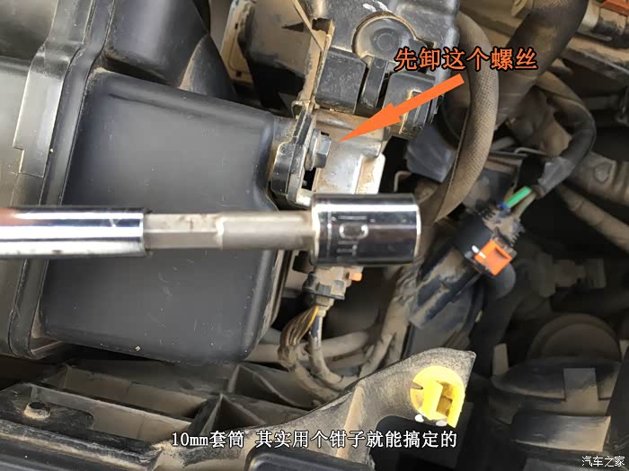

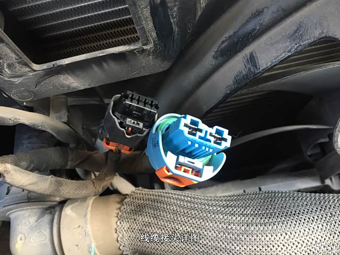

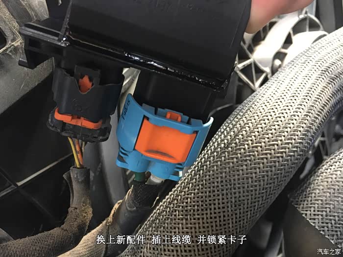

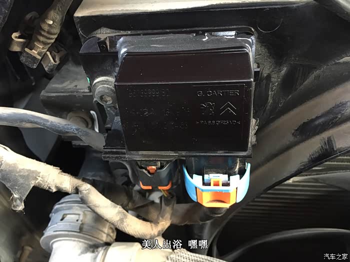

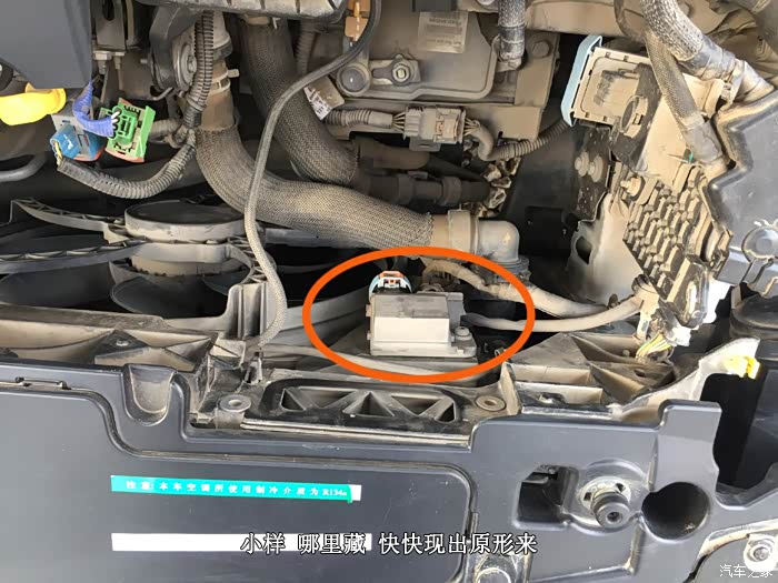

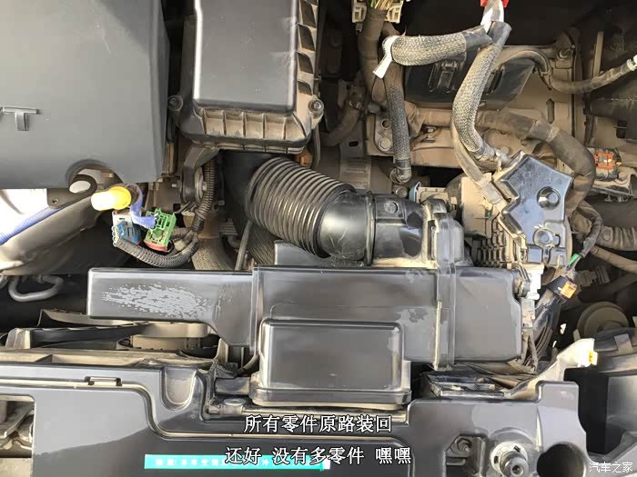

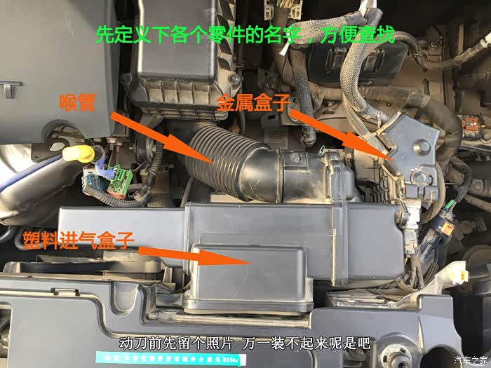

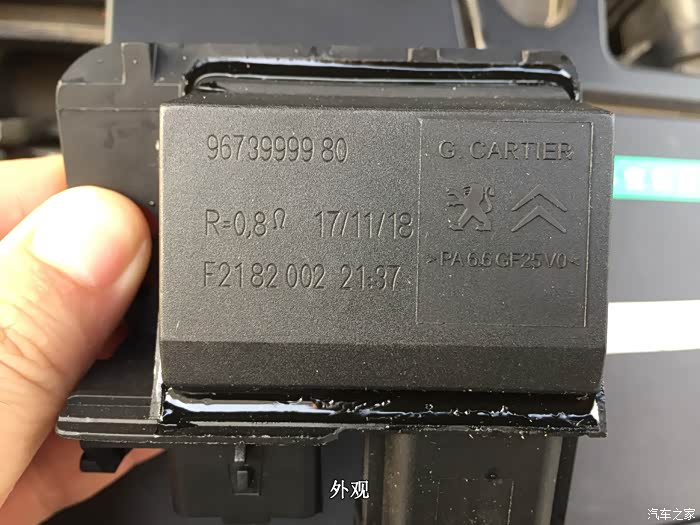

更换配件的具体过程见下面的图片描述哈。

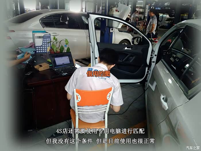

故障解决:更换风扇控制盒(其实在4S处理话,更换后还需要使用专用电脑复原数据,可以理解为告诉汽车这个新成员是谁,如何去控制,但是我没有条件进行这项工作,但是经过200公里的验证,也没啥异常出现,因此这项工作可以忽略)
