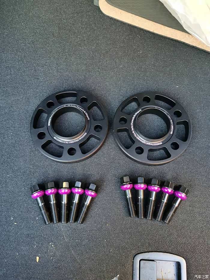

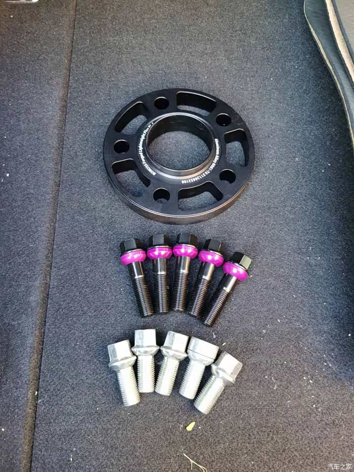

A4L 45加装法兰
查了一下A4L 轮距,汽车之家没有标,为啥,羞涩。
查了一下合格证,
前轮1566mm
后轮1549mm
本来想后轮加15mm法兰,看看数据改为20mm。有6061 和7075,最后选6061足够。
买了20mm的,安装后,就一个人,后轮蹭翼子板的凸起塑胶,后面换成15mm,因为装过车,有划伤,每个法兰支付了50元维修费。
最后前12mm,后15慢慢, 使用一个月效果很好。

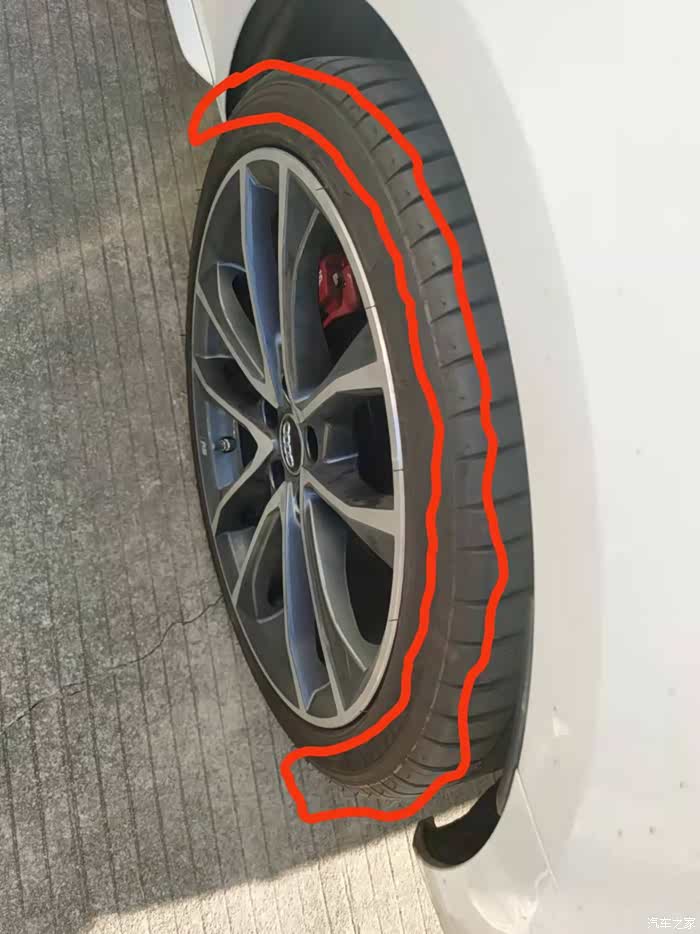

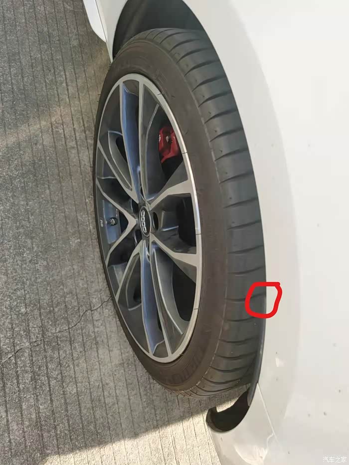

20mm法兰,蹭轮胎
蹭到翼子板位置,要用剪钳把凸起的塑胶剪平,这样就不会蹭翼子板。
最后发现蹭轮胎是因为有个凸起的塑胶,但是最后还是后面换成15mm厚的法兰。红色部分就蹭出来的痕迹。
轮胎有点突出
最后是前12mm,后15mm,这样妥当一点。
