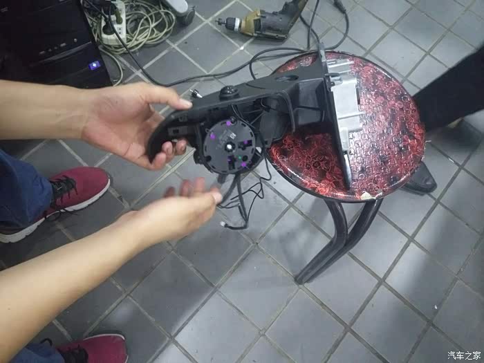

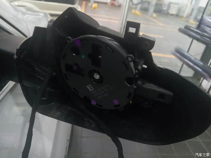

首先就是两个车耳朵,360全景影像就是前后左右各有一个摄像头,左右两个就是加装在车后视镜下面的。

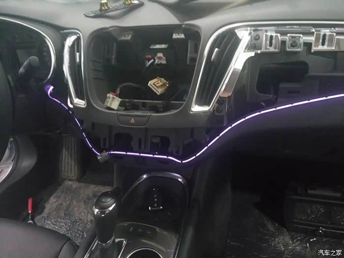

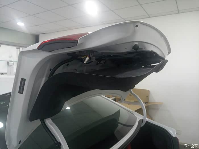

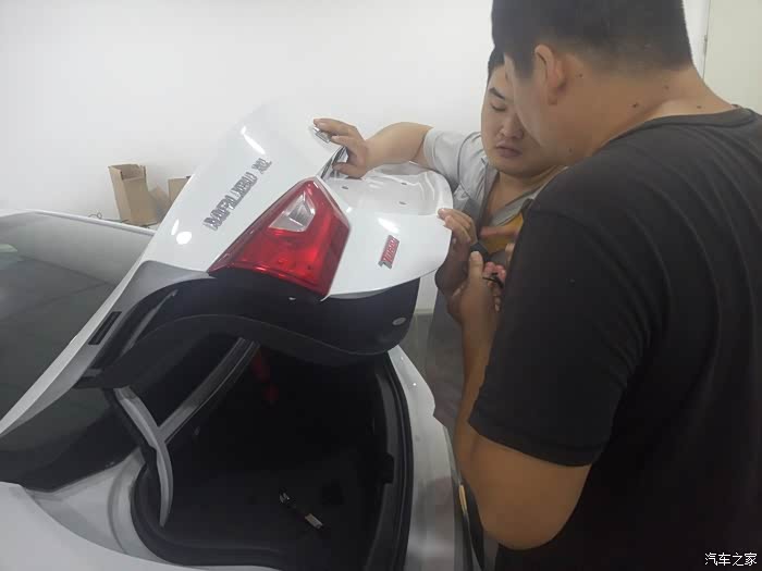

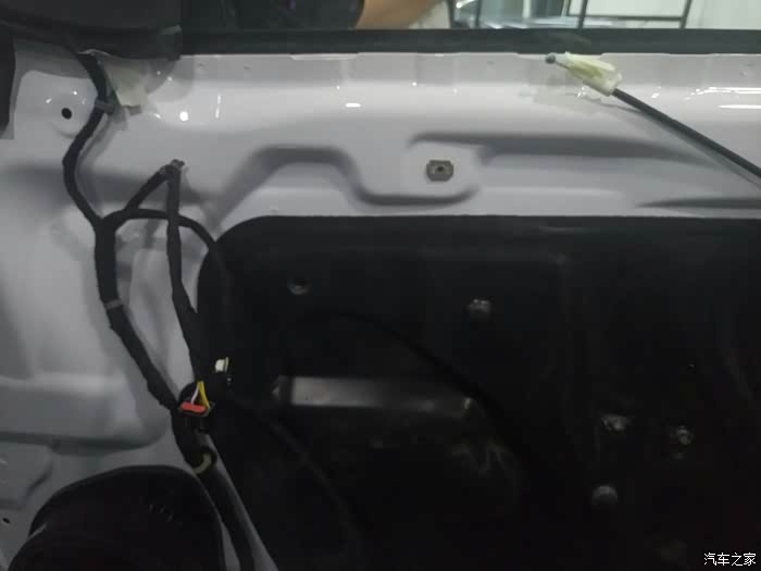

后面的线路也要改一下

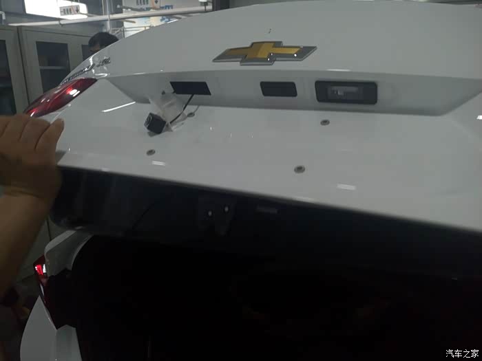

正好我的车没有倒车影像。

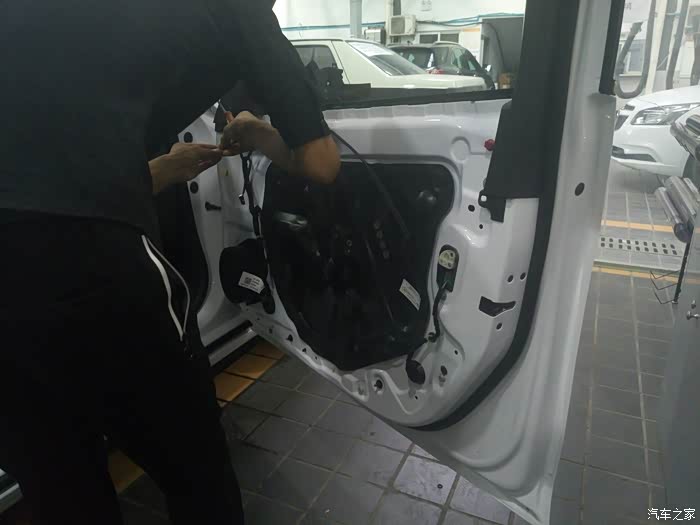

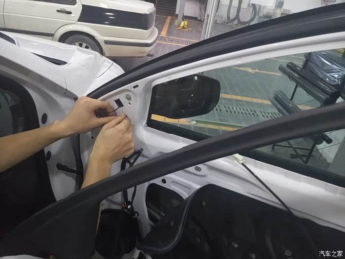

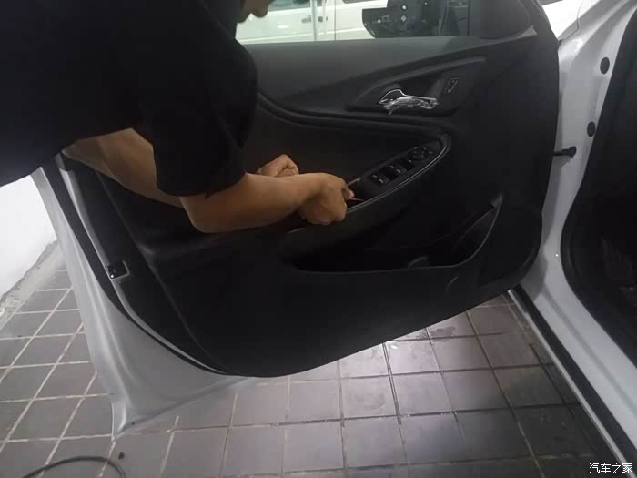

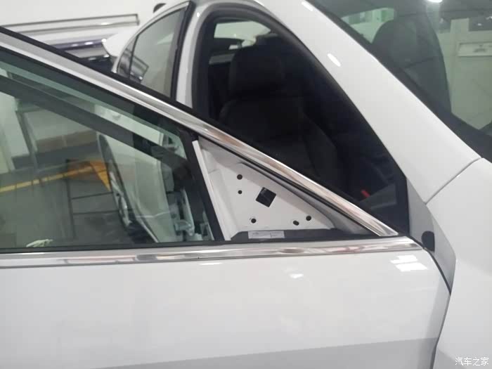

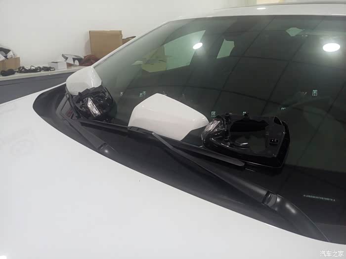

想要拆后视镜就得先把门把手这一块全拆下来
然后把这一块整体拆下来。

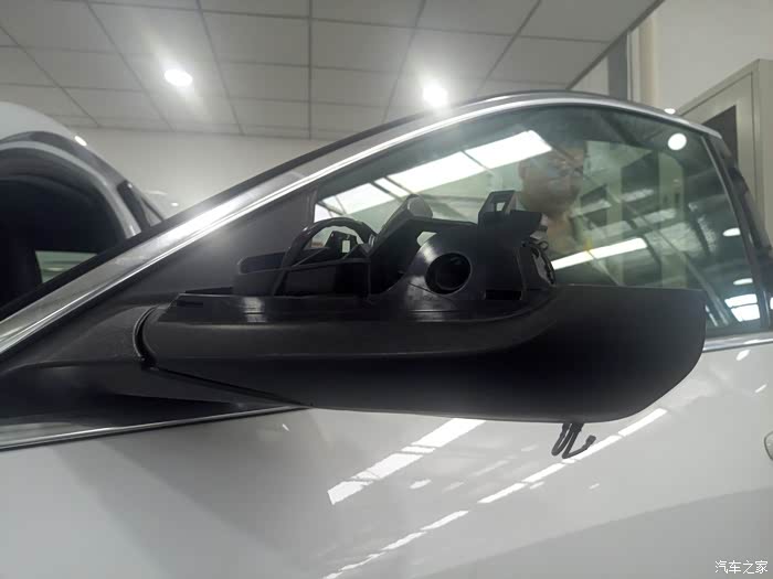

刚开始我也疑问一个摄像头就能把车侧面全拍出来吗?

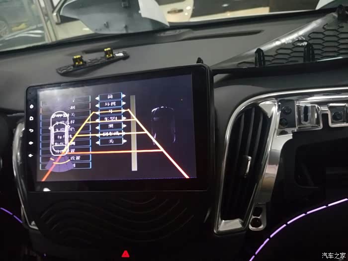

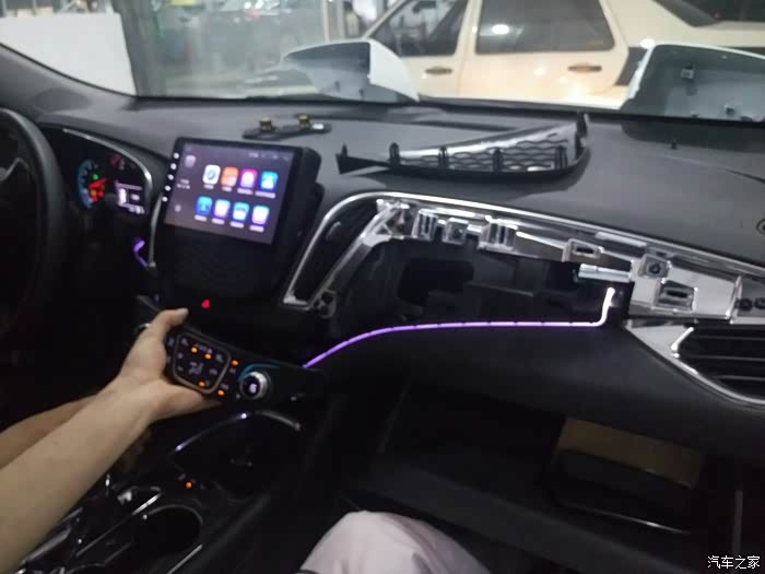

屏幕也要换掉。其实看到车拆成这个样子挺心疼的,一瞬间有种不想再加装360影像的想法了。

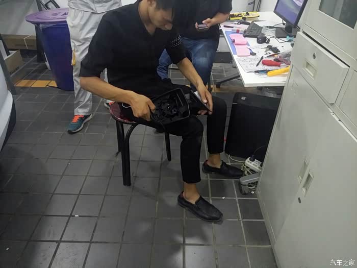

拆的七零八落的。

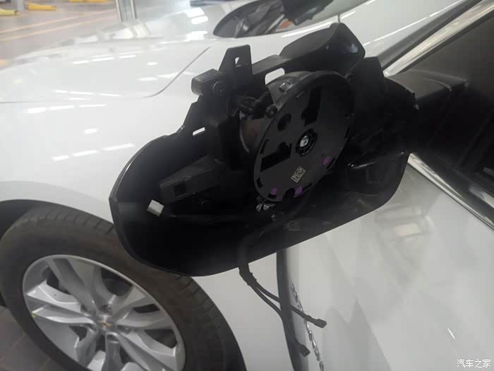

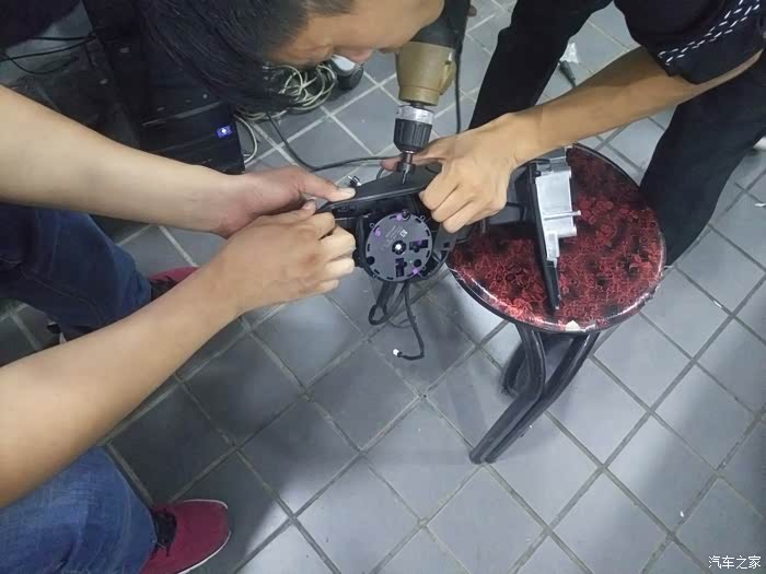

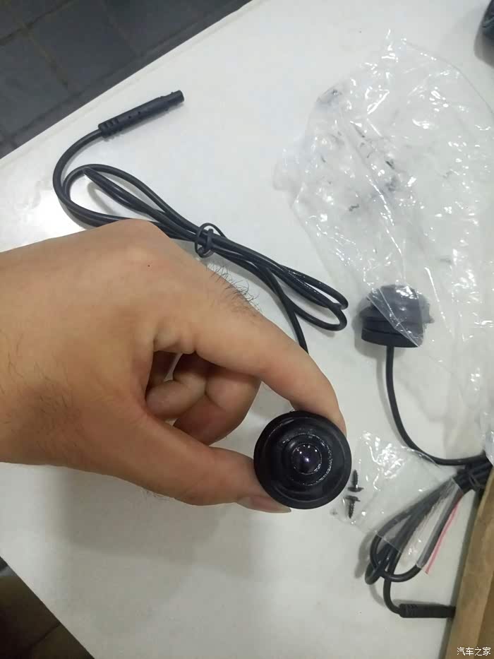

加装的360影像是有控制器的,可以遥控。把那个小圆摄像头塞到后视镜下面,用一个机器钻个孔。
塞进去以后就是这样的。等会再把线排好,一点点装回去就行了。

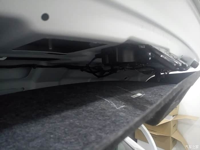

后面的摄像头。

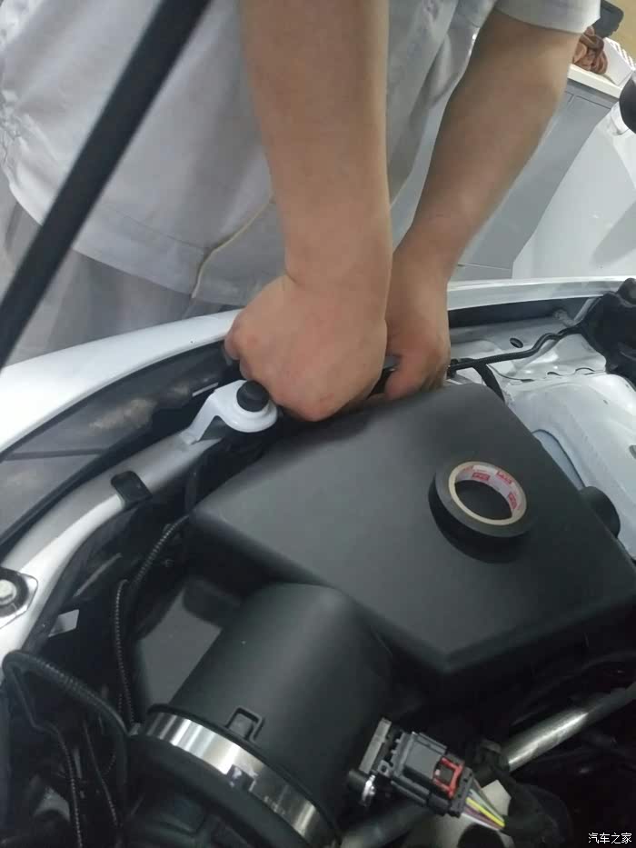

前面摄像头,线是顺着发动机仓边缘捋顺过去的。
再把屏幕装好。这个时候把线路排好以后会先测试车灯有没有被破坏,看看转向灯刹车灯等,一切正常才开始装门板等东西。

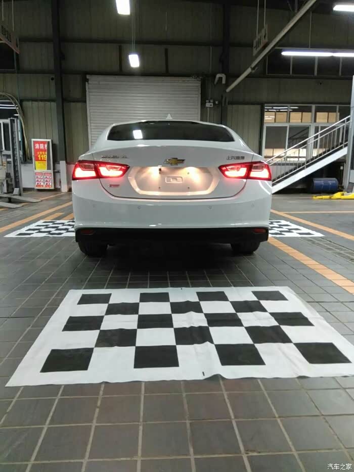

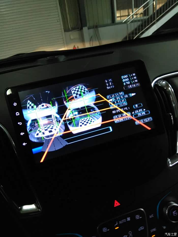

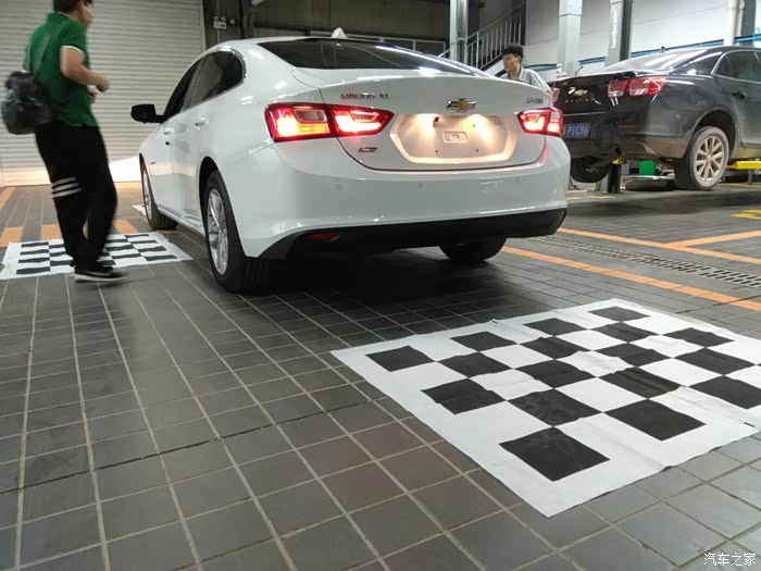

最后测试一下影像清晰度,灵敏度,感觉还不错。装完已经是夜里9点多了,感谢师傅加班帮给我装好,有了这个全景影像以后老婆开车就会放心一点
