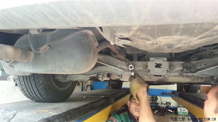

    从2万多公里更换改良后轮拉杆后,吃胎现象改善很多,但是还有轻微吃胎,就算经常做定位也是无法根本解决问题,贵州自驾游回来后有听到后轮有喔喔喔的声音,经检查后发现后轮还是吃胎,于是下决心换可调拉杆,经过2天等待后,拉杆到货,于是到修理店去更换,顺便还做了轮胎内外换位,轮胎动平衡和四轮定位。

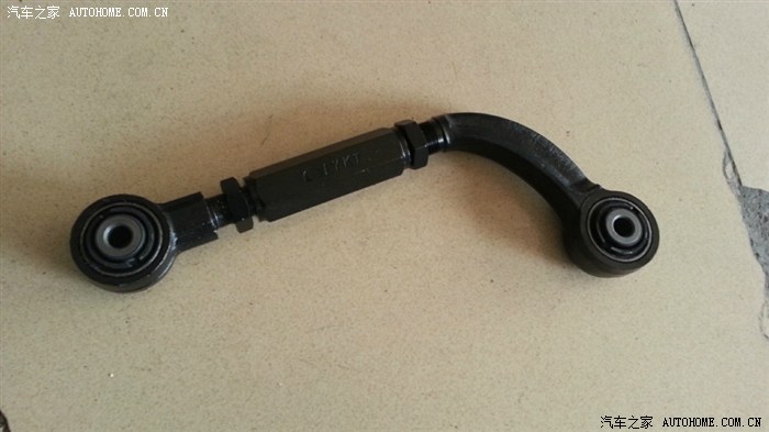

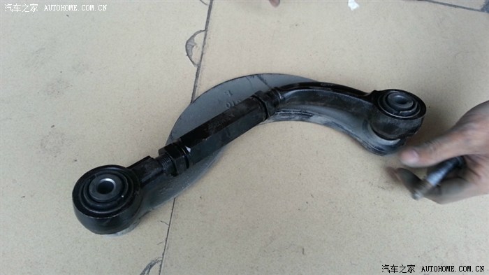

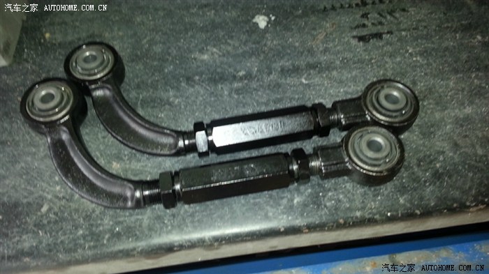

    准备上岗的可调拉杆,还算比较坚实,使用效果有待证明

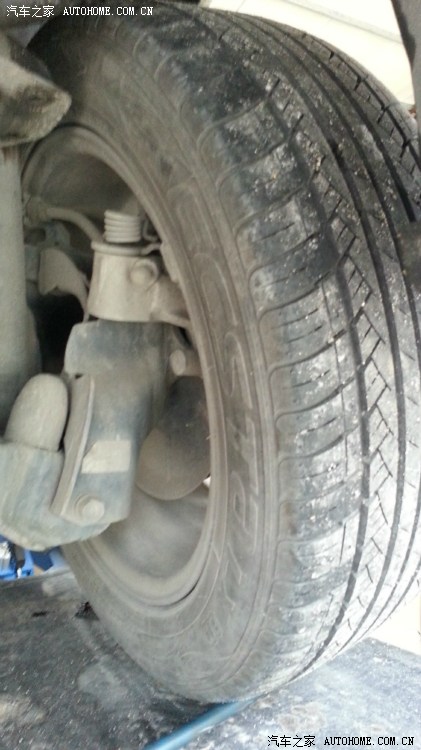

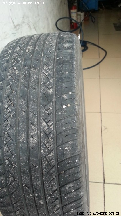

吃胎有点深了,换到后面走了还不到8000公里路程

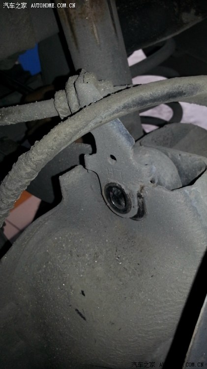

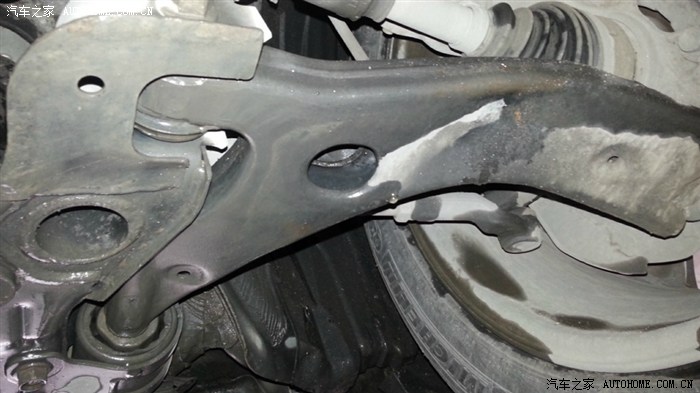

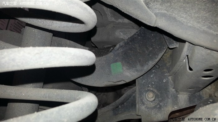

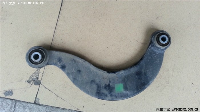

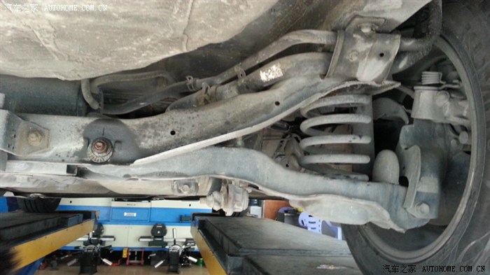

索赔的改良后轮拉杆,半圆月型,其实原厂拉杆是非常结实,就是不可调,这个设计不好。

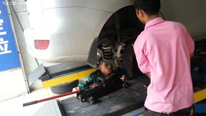

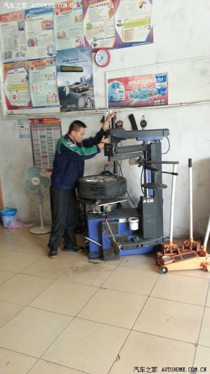

继续施工,其中一个师傅把拆出来的轮胎内外换位,再做动平衡

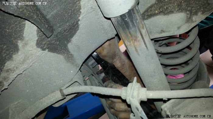

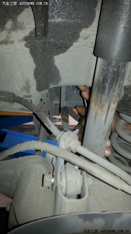

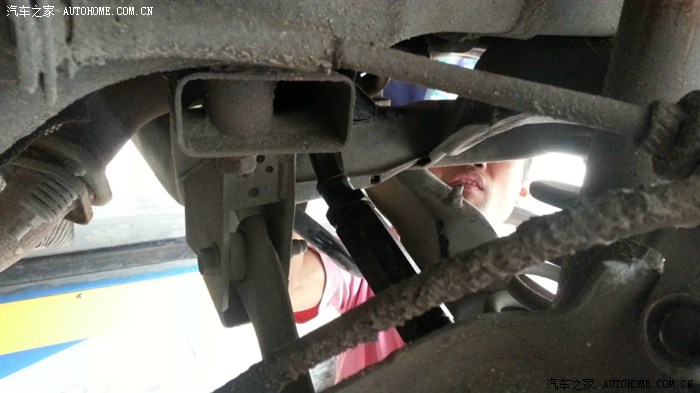

老师傅在拆除老的拉杆

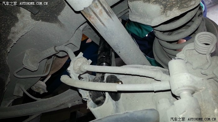

还真需要点技巧
已经拆了其中的一个接头

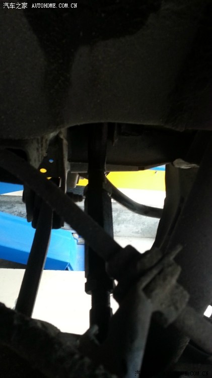

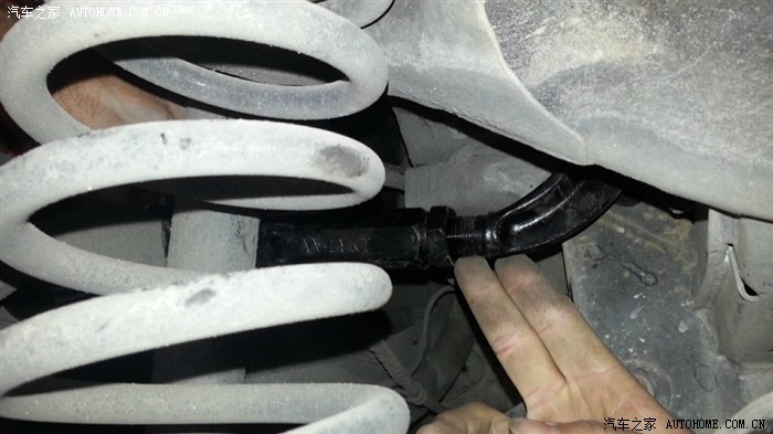

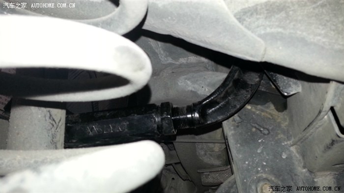

调节拉杆,先对比原来的参数,然后安装上去再细调
原厂的后轮拉杆,今天开始光荣退休了

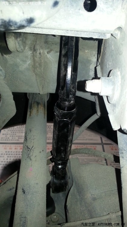

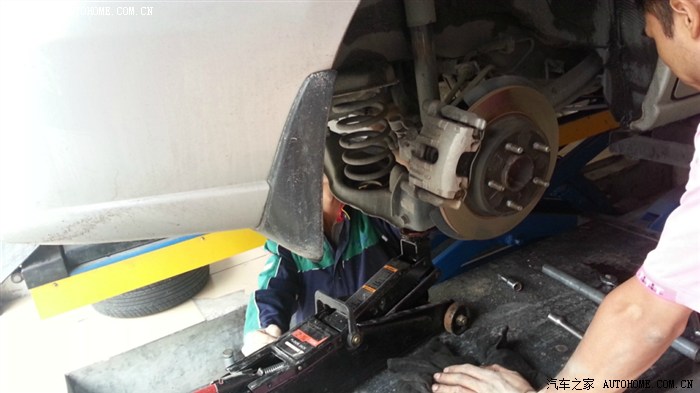

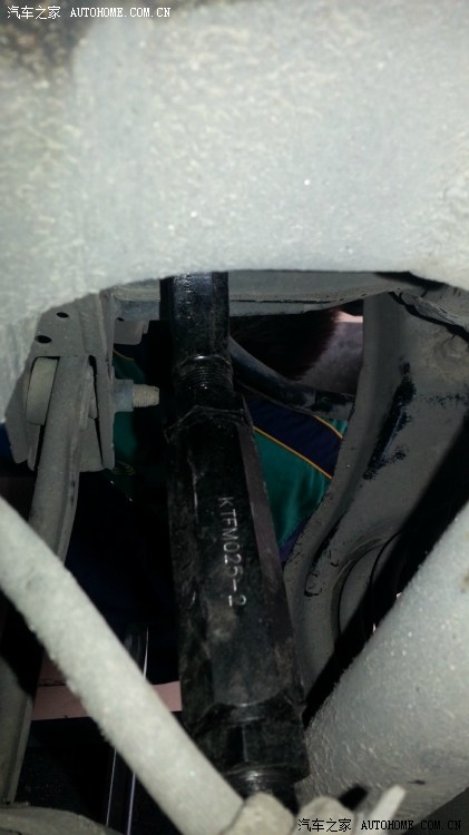

安装可调拉杆
这几天刚好下雨,车不是很干净,希望大家不要介意

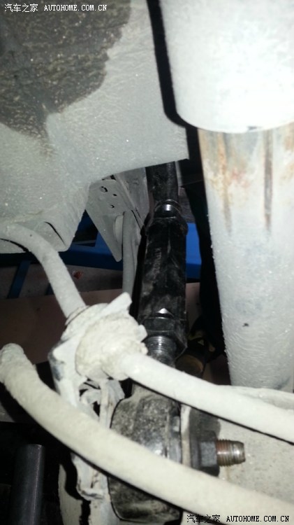

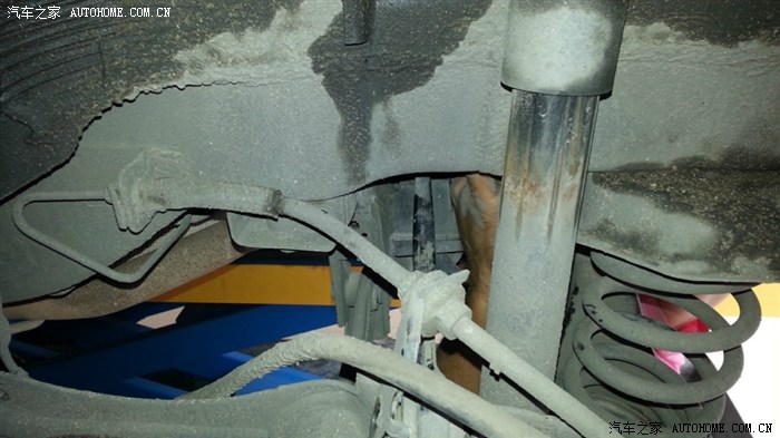

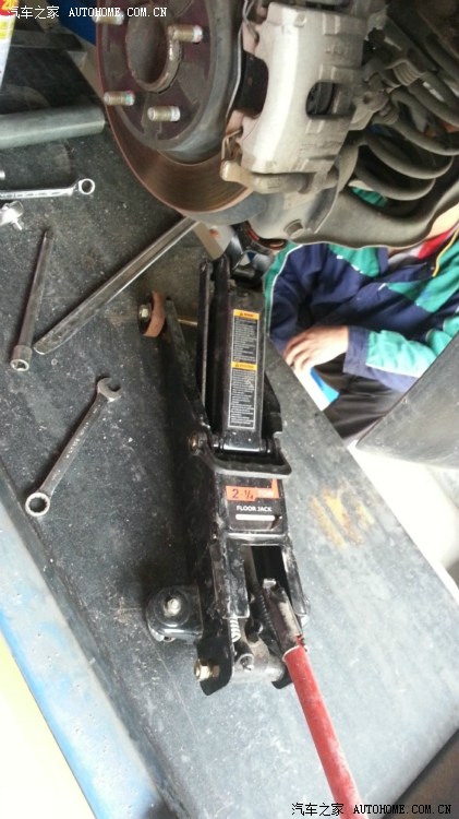

安装时需要用千斤顶顶住,这样安装尽量减少对接头的磨损和压迫
根据安装需要调整千斤顶的位置

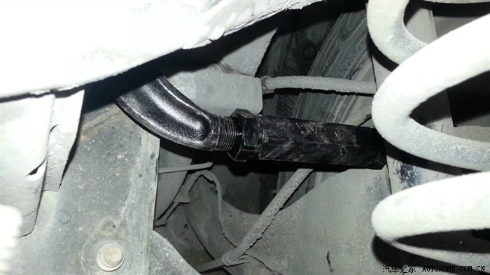

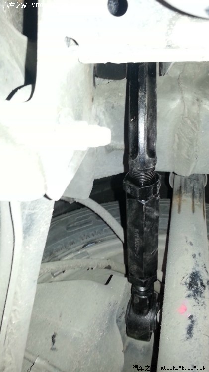

继续安装另外一侧
上几个安装好的照片

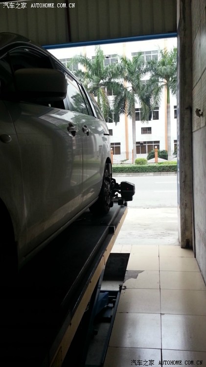

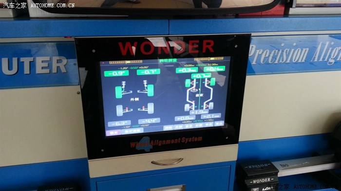

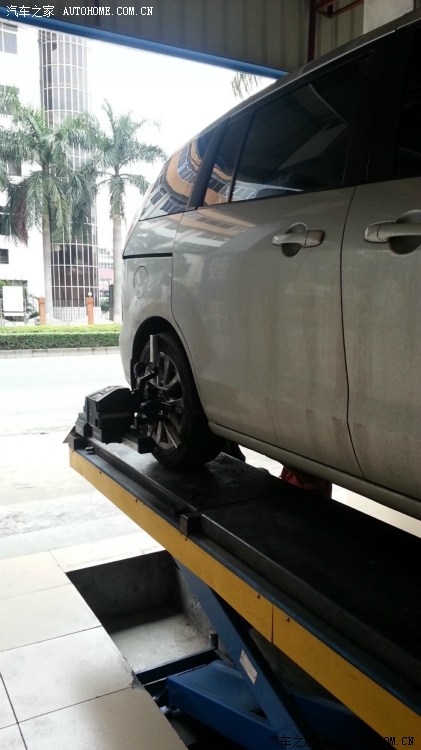

然后做定位
前束和倾角

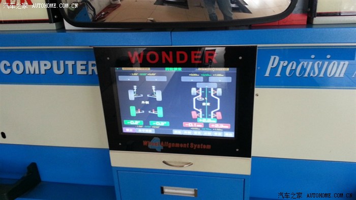

根据参数调整前束
前后轮全部搞掂
