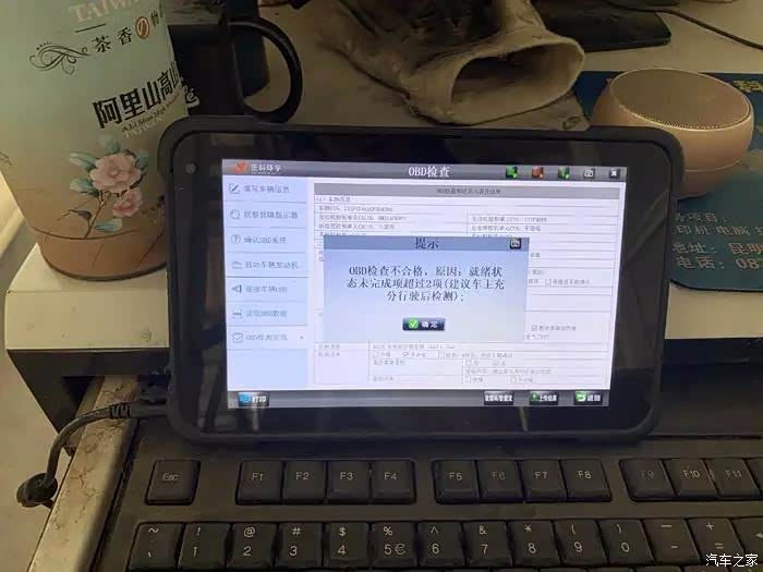

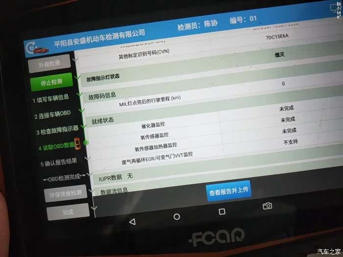

就绪状态检测未完成超2项,不合格,主要原因是
一、 真的有故障
二、 清除故障码后,部分部件就绪状态需要重新验证

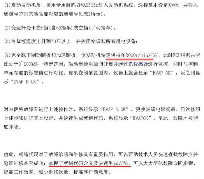

2000转,是一部分厂家设计快速设置就绪状态的方法,大众车也有。
实践证明
冷车到热车 就绪状态容易完成
热车跑 就绪状态不容易完成
主要原因是发动机需要分析冷态到热态的工况,热车后,动态变化少,不易判断,需要更长的时间和工况。
