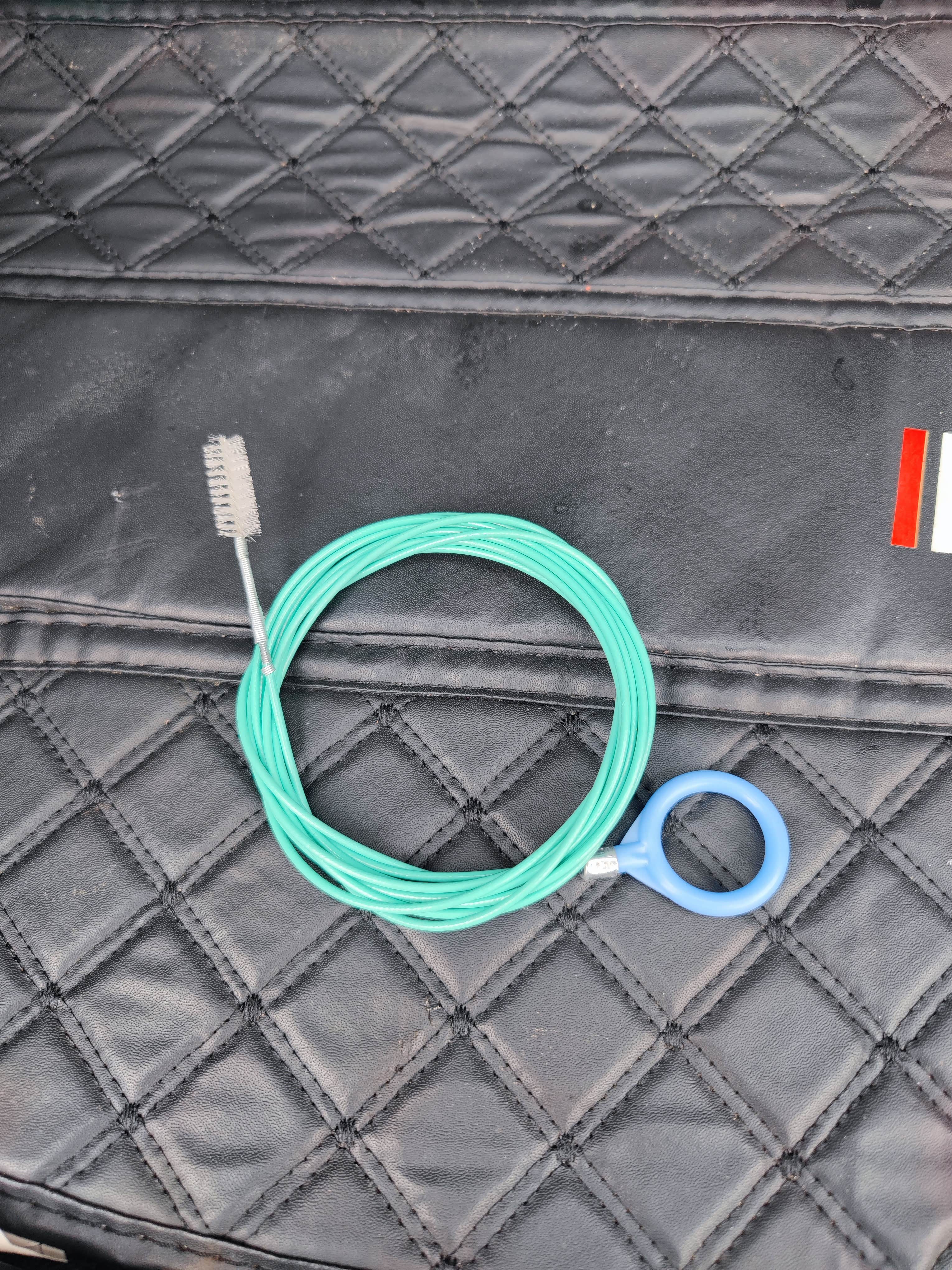

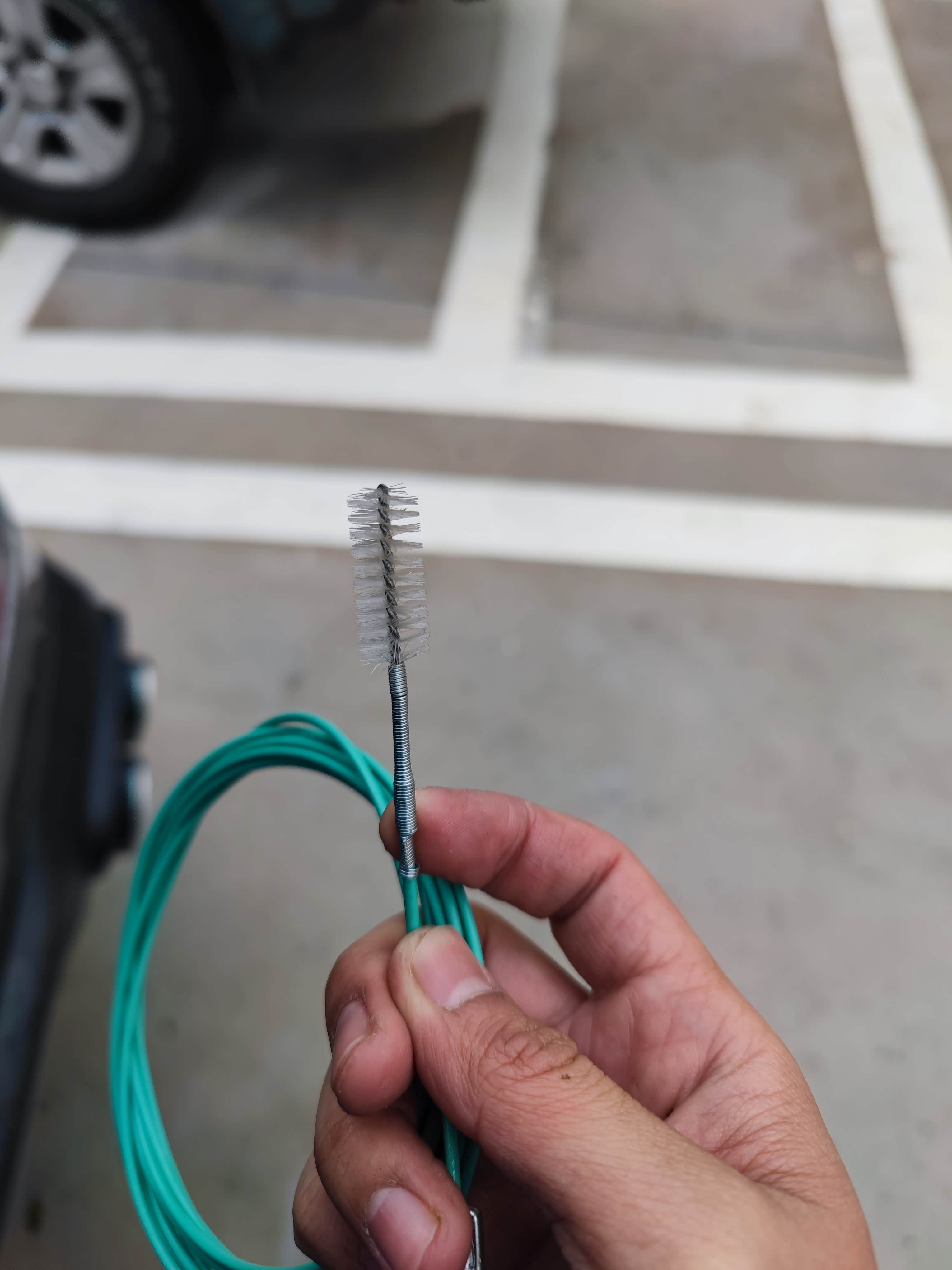

疏通工具:2.5米长钢丝疏通器、注射器或矿泉水瓶冲洗管道

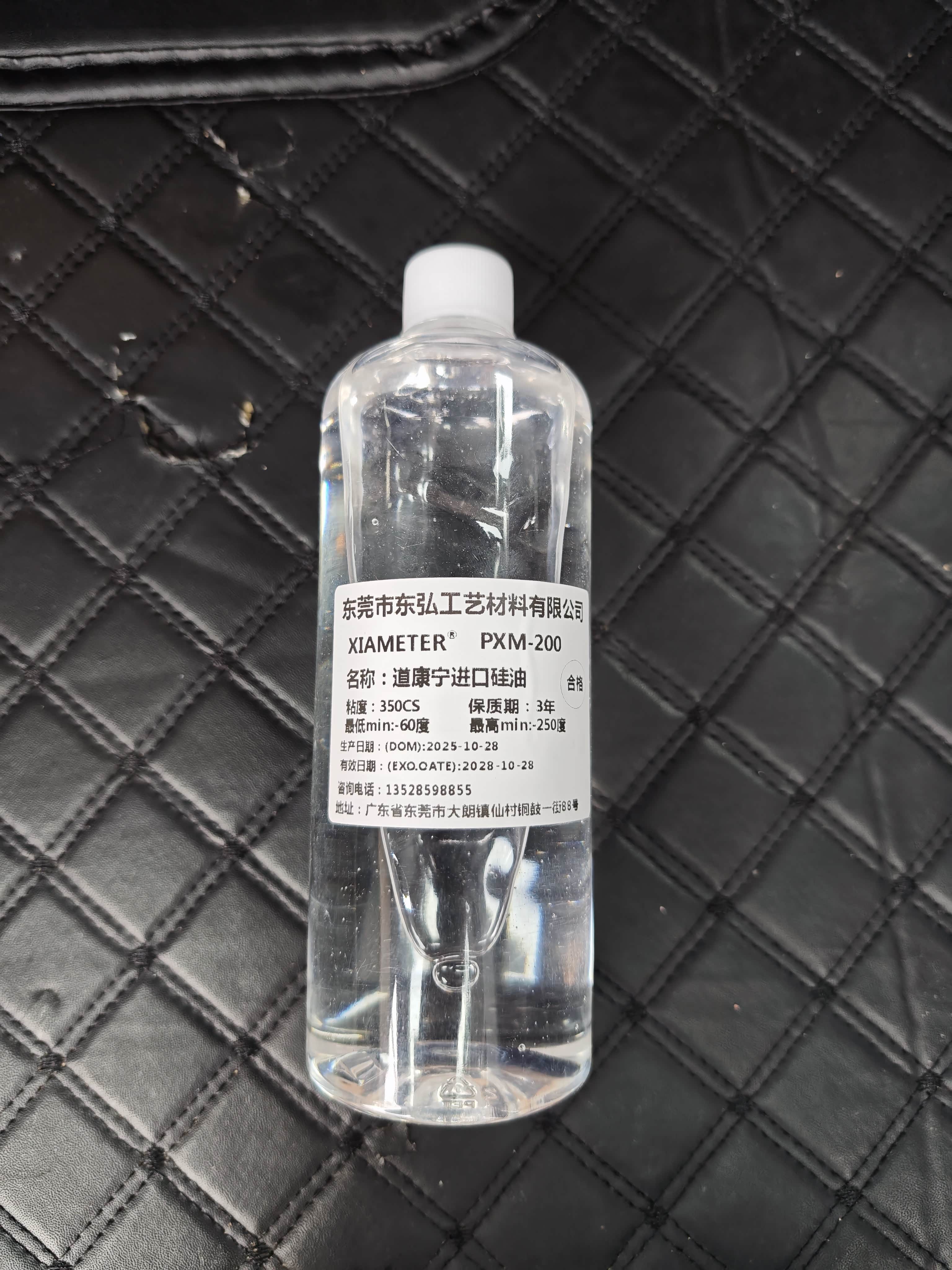

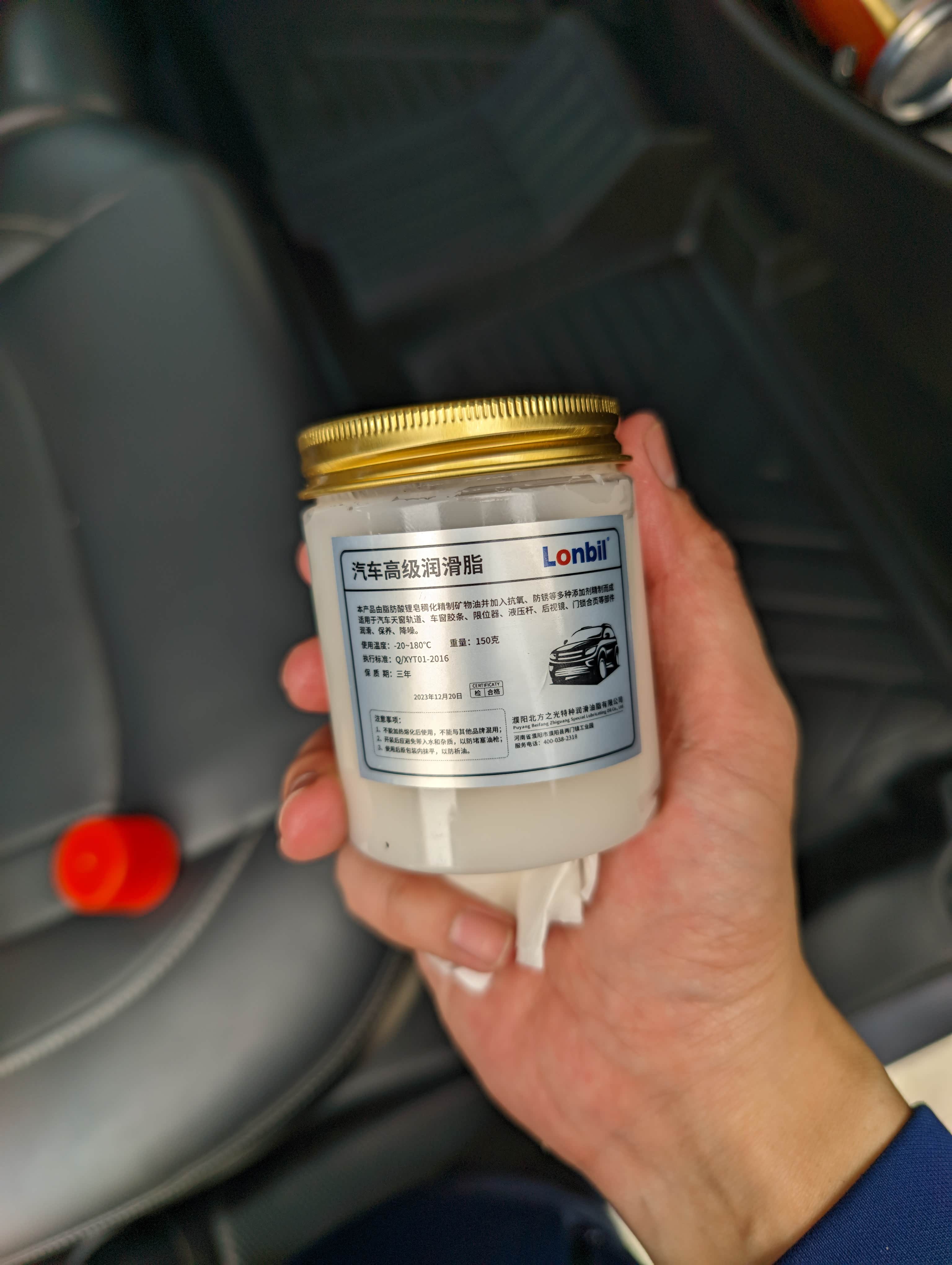

养护材料:汽车专用硅基滑轨润滑剂、橡胶保护剂或凡士林、

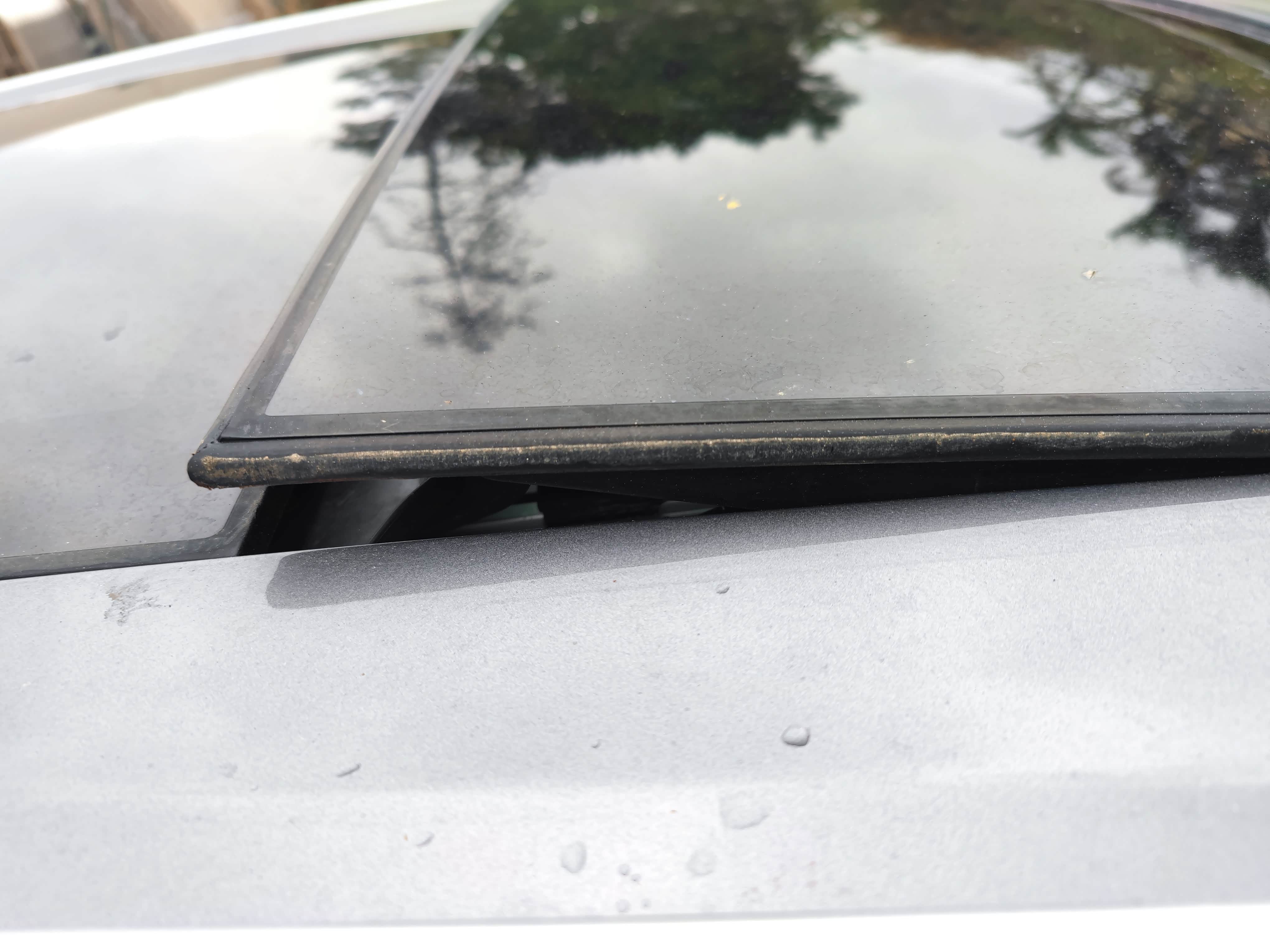

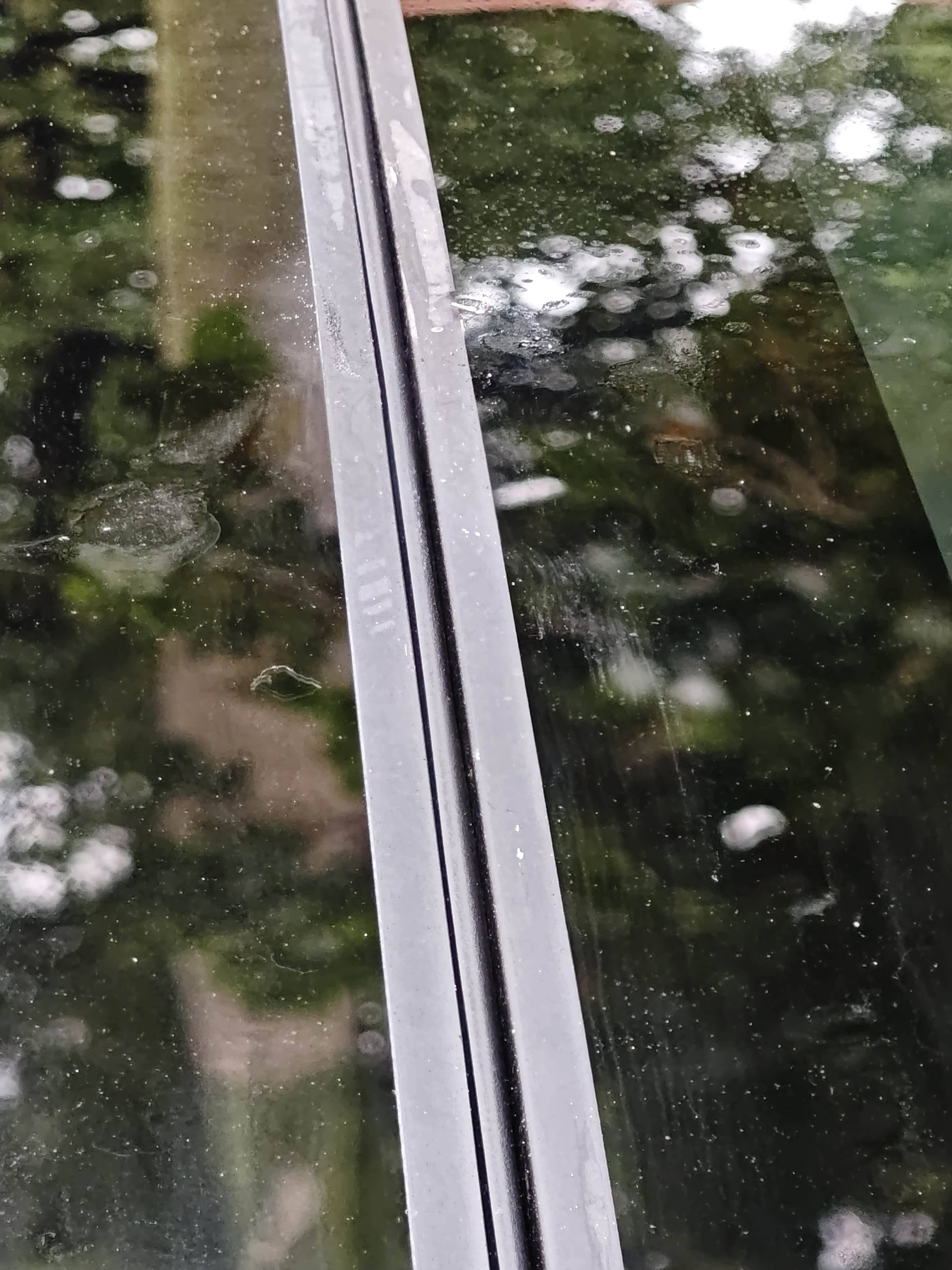

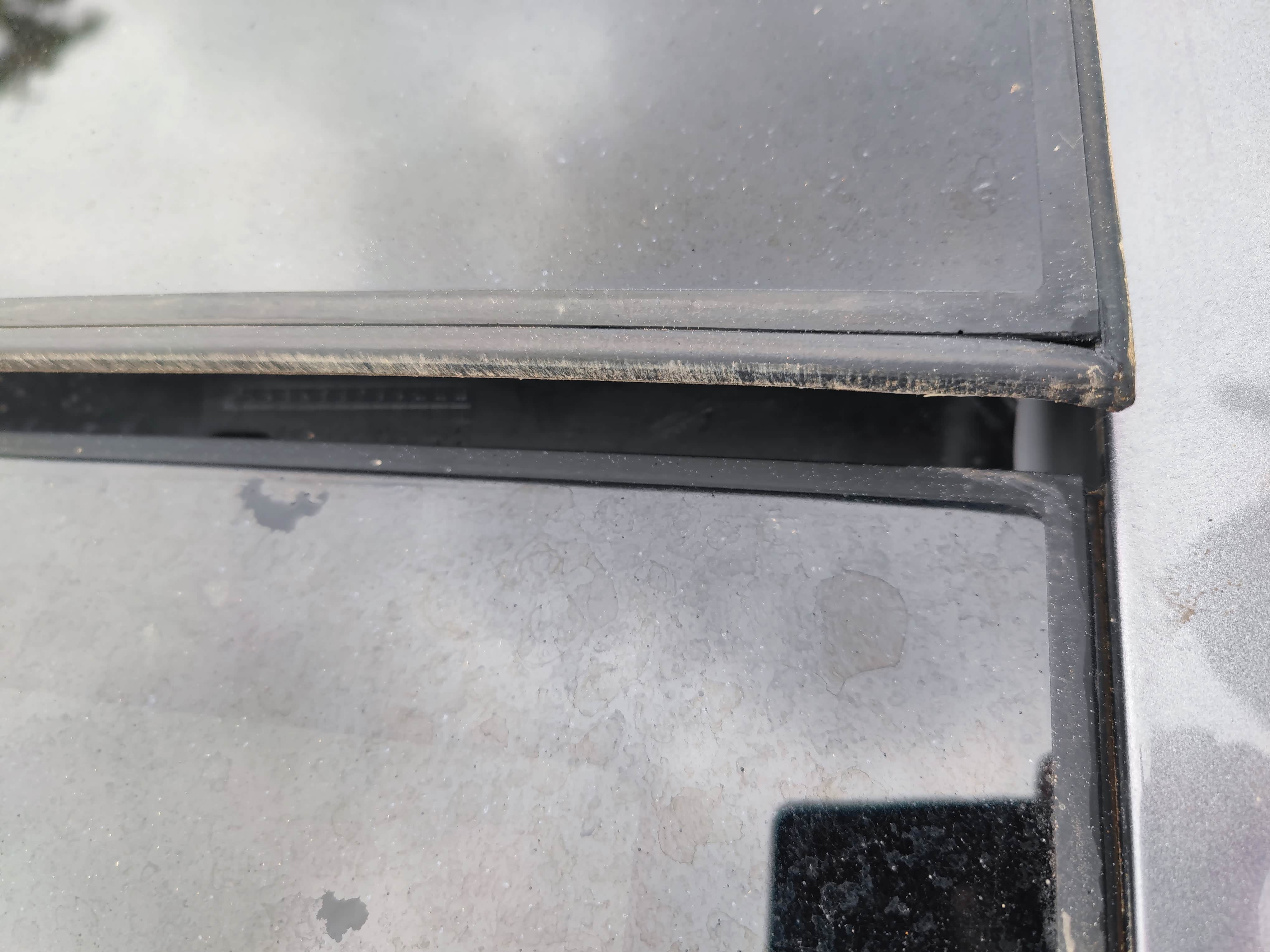

瑞虎8的天窗密封条环绕天窗边缘,主要起到辅助密封作用,其养护核心是"清洁+保湿+防老化",具体步骤如下:
1. 先将天窗完全打开,露出四周的黑色橡胶密封条,观察密封条状态,若发现表面有裂纹、硬化、脱落等严重老化现象,建议直接更换。
2. 用超细纤维毛巾裹住手指,蘸取少量清水轻轻擦拭密封条表面,去除灰尘、树叶碎屑等可见杂质,重点清理前后两端容易积灰的角落,这些位置是密封薄弱点;
3. 对于密封条缝隙内的顽固污垢,用牙刷或棉签轻轻刷洗,避免使用硬毛刷或尖锐工具,防止划伤橡胶表面;
4. 若密封条上有树胶、油污等难以清理的污渍,可在毛巾上蘸取少量酒精轻轻擦拭,擦拭后用清水擦净残留酒精,避免腐蚀橡胶;
5. 清洁完成后,用干毛巾将密封条表面擦干,确保无水分残留,防止滋生霉菌。
待密封条完全干燥后,将橡胶保护剂均匀涂抹在密封条表面,也可用凡士林替代,涂抹时需控制用量,用毛巾蘸取少量后轻轻擦拭,确保均匀覆盖每一段胶条,形成一层保护膜
2. 重点涂抹天窗前后端密封条及与车身贴合的关键部位,这些位置磨损和老化速度更快;
3. 涂抹完成后,反复开关天窗2-3次,让保护剂均匀分布在密封条接触面,增强密封效果;
4. 最后用干净毛巾擦去多余的保护剂,避免残留药剂吸附灰尘,反而加速密封条老化。
特别注意切勿使用机油、黄油等非专用润滑剂涂抹密封条,这类油脂会腐蚀橡胶,导致密封条加速开裂、硬化;

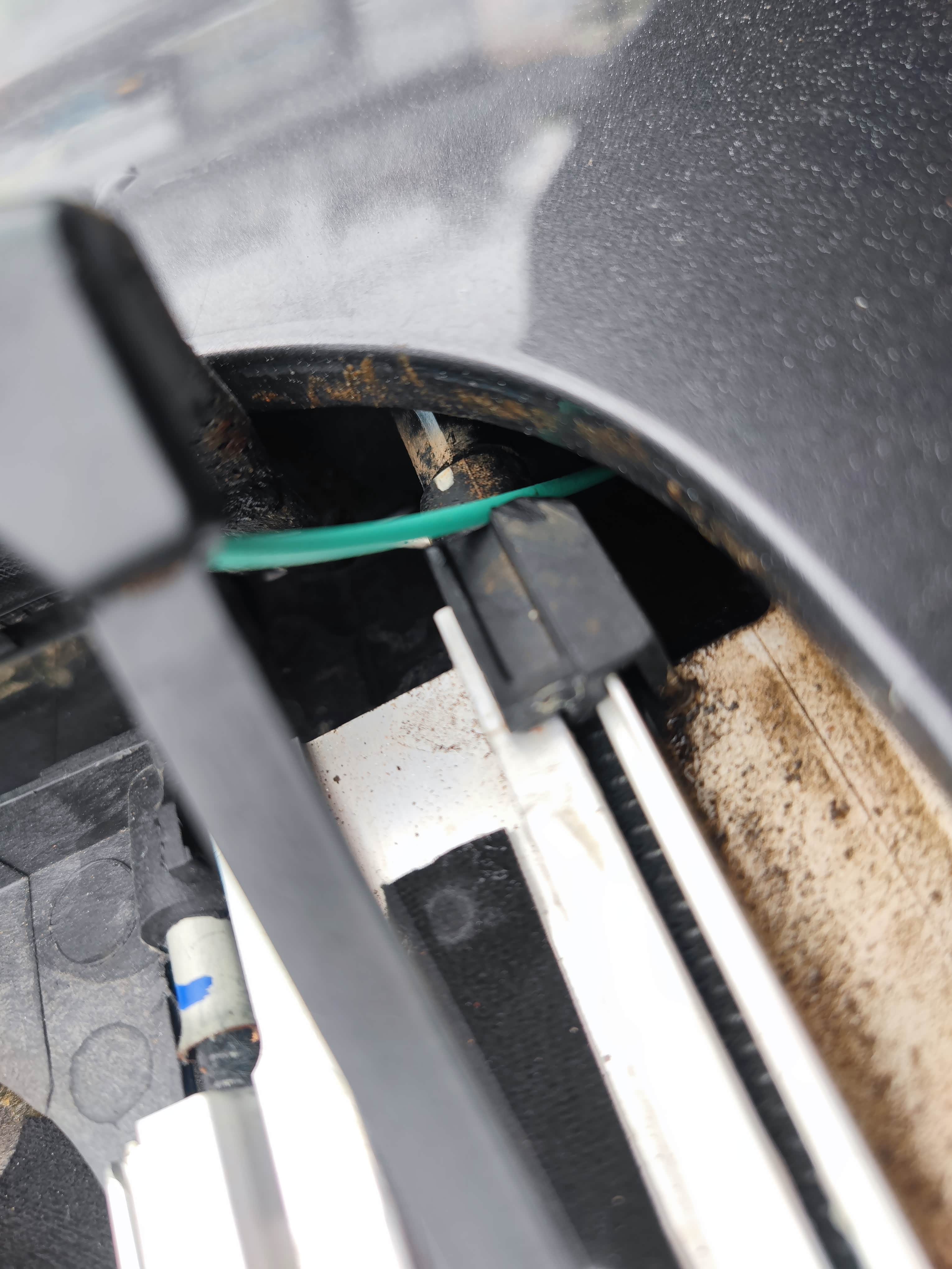

天窗疏通:排水系统清洁流程

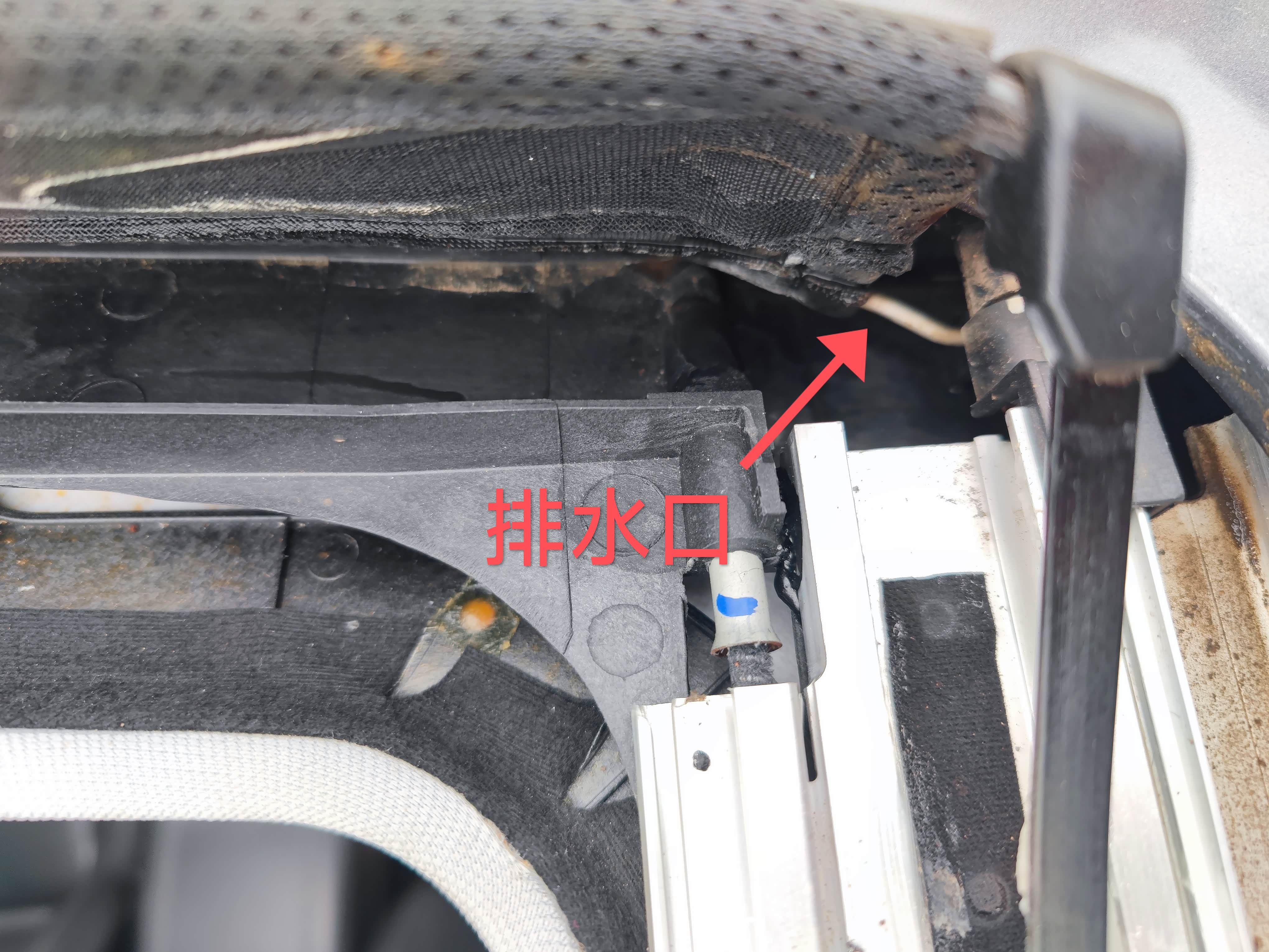

瑞虎8天窗共有4个排水孔,分别位于主驾驶A柱下方、副驾驶A柱下方及后保险杠内侧两侧,这是疏通的核心部位,操作顺序建议"先疏通、后清洁",避免清理集水槽时积水流入车内 。

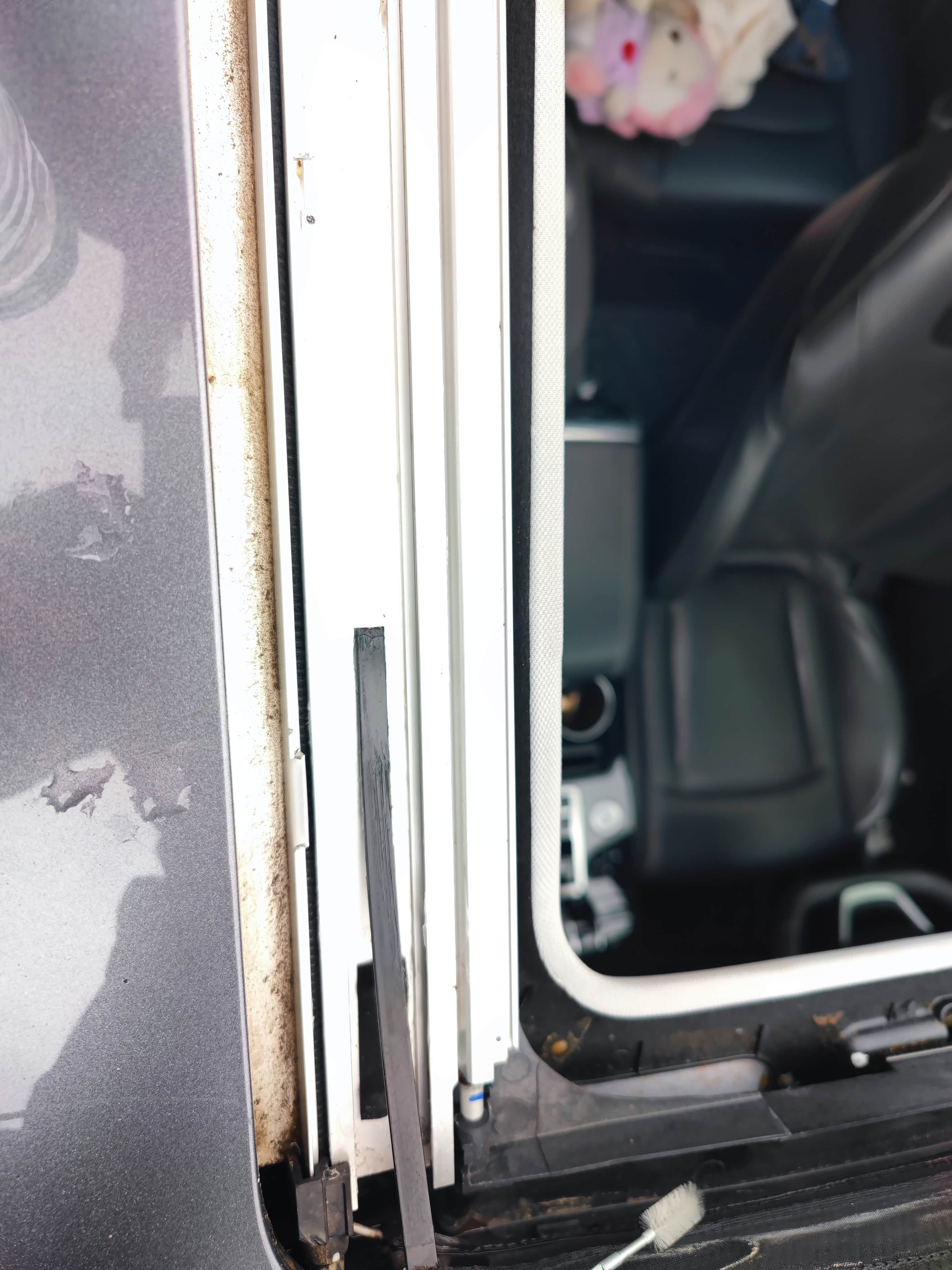

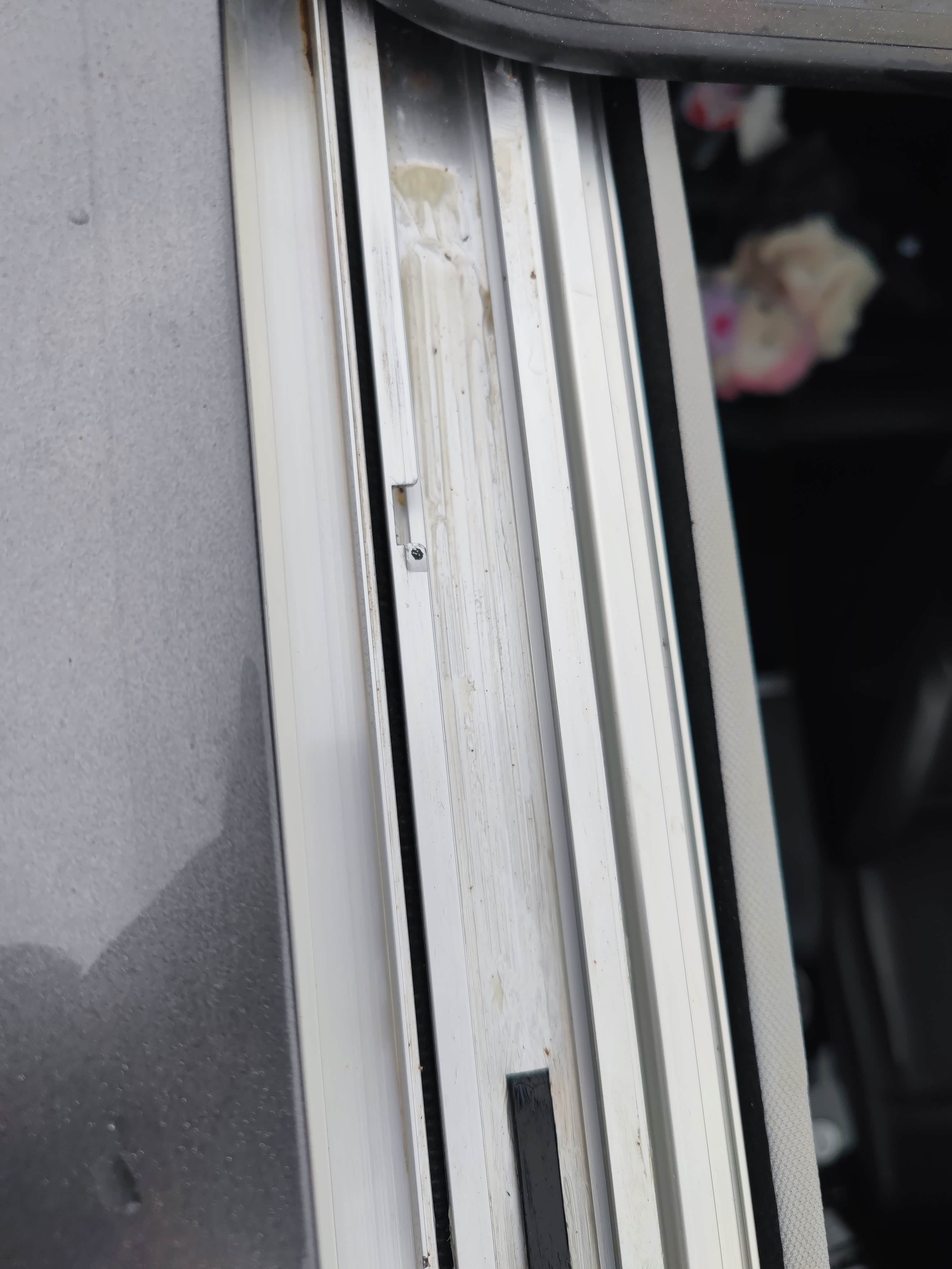

集水槽清洁
1. 疏通完所有排水孔后,用软毛刷清理天窗集水槽内的灰尘、树叶、泥沙等杂物,重点清理集水槽边缘的顽固污垢,避免杂物再次堵塞排水孔;
2. 用湿毛巾擦拭集水槽底部及四周,再用干毛巾擦干,确保集水槽内无残留污垢和积水;

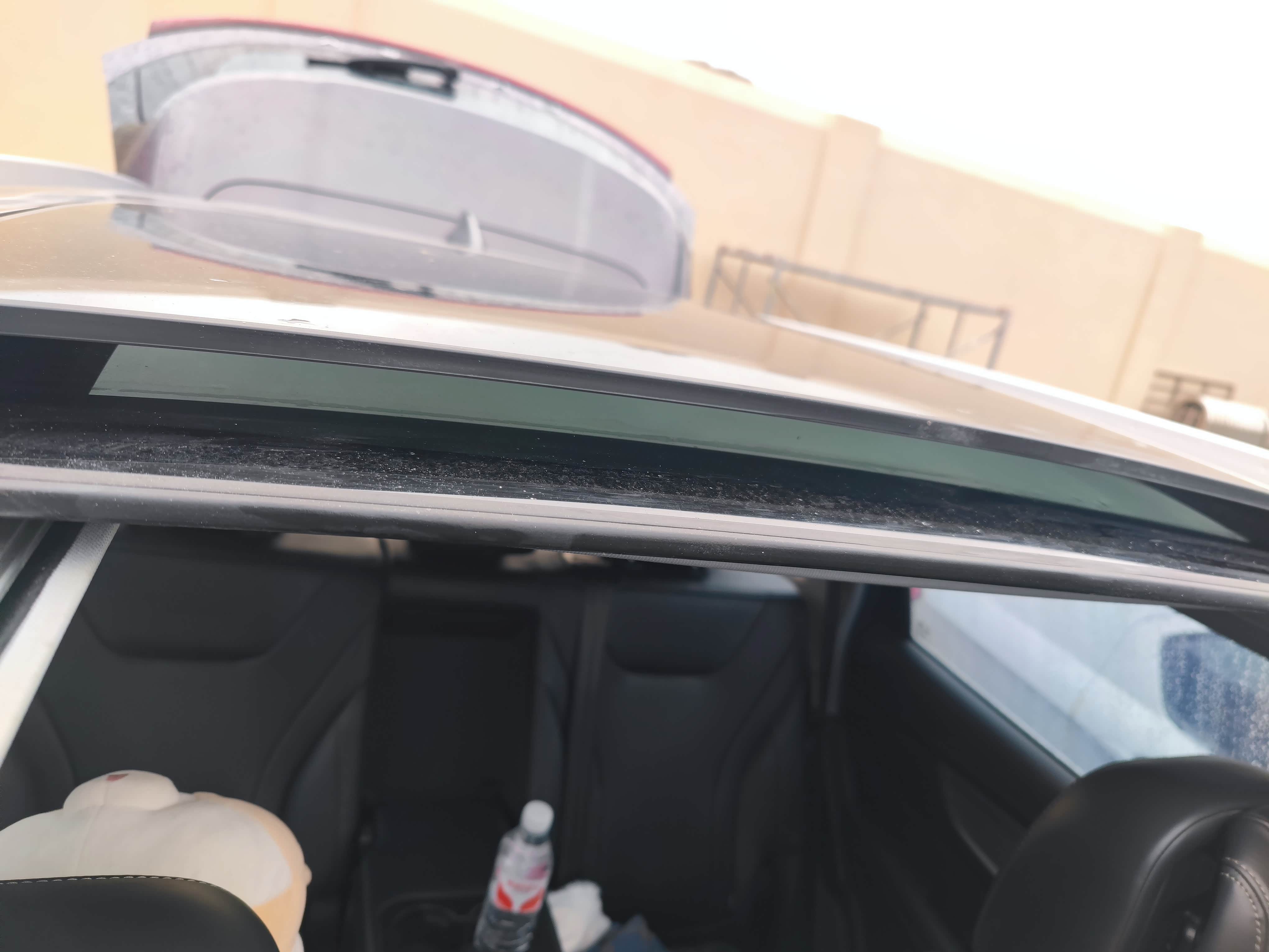

3. 打开天窗翘起模式,清理天窗后半部分及四周缝隙内的杂质,这些位置容易被忽视,却可能影响天窗闭合后的密封性。
疏通技巧与禁忌
- 若排水孔堵塞严重,可采用高压气流法:用打气管对准天窗内排水孔口,用抹布遮挡周围,缓慢打气疏通,注意控制气压,避免气压过大导致排水管接头脱落;
- 禁止使用尖锐的铁钉、铁丝等工具疏通,这类工具容易捅破排水管,造成二次故障;
- 若疏通后仍存在排水不畅或漏水情况,可能是排水管脱落或破裂,建议到4S店或专业维修店检查,避免自行拆解造成更多损坏。
