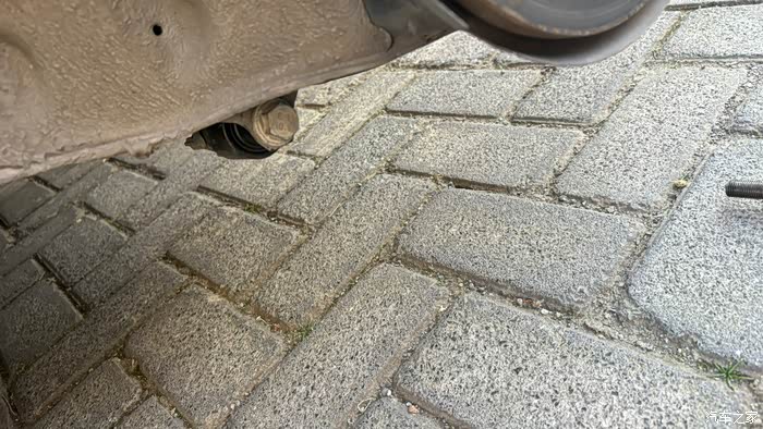

后桥护板卸掉,一个10mm螺丝固定

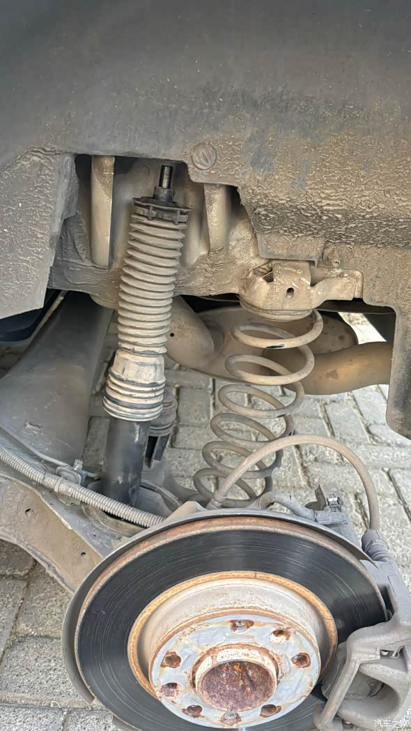

后减震上面螺丝拆掉的样子

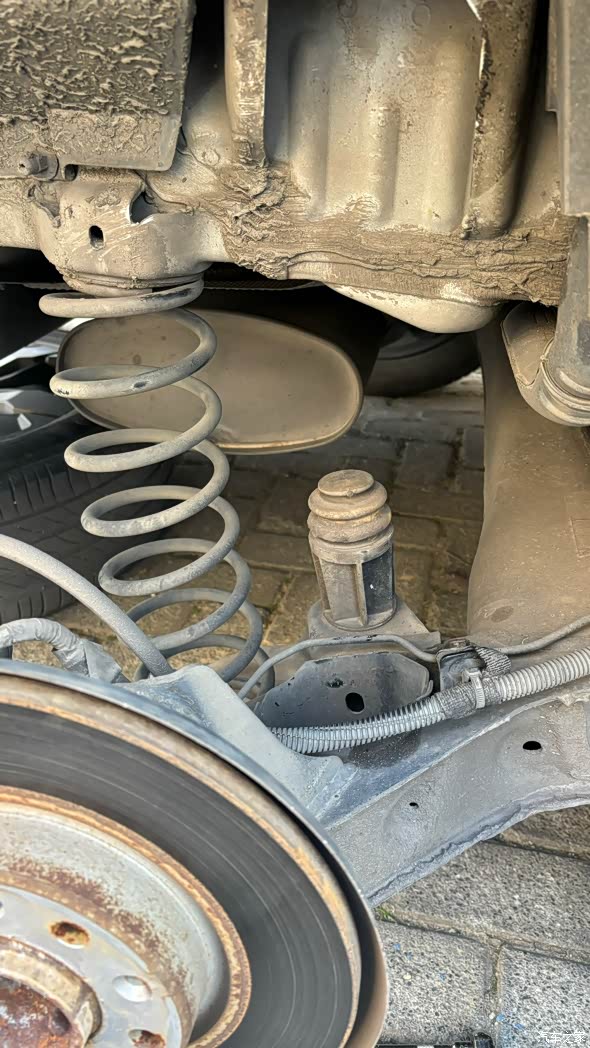

拆掉护板可以看见减震下端固定螺丝19mm的,另一端螺母不用管,卡扣固定的不会跟转。

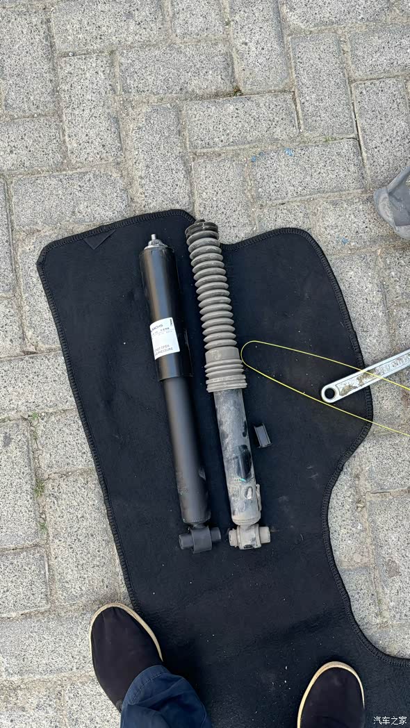

换的萨克斯,原厂的减震因异响在4s店换过,后面才知道只换了右后,左后只换了防尘罩

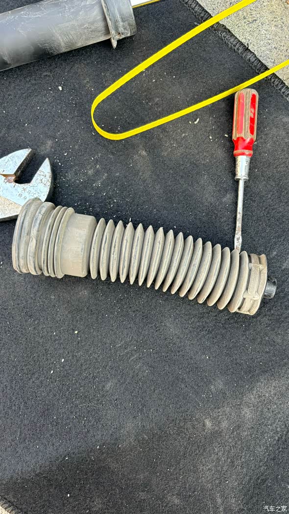

这个套子不错,装新的减震上接着用

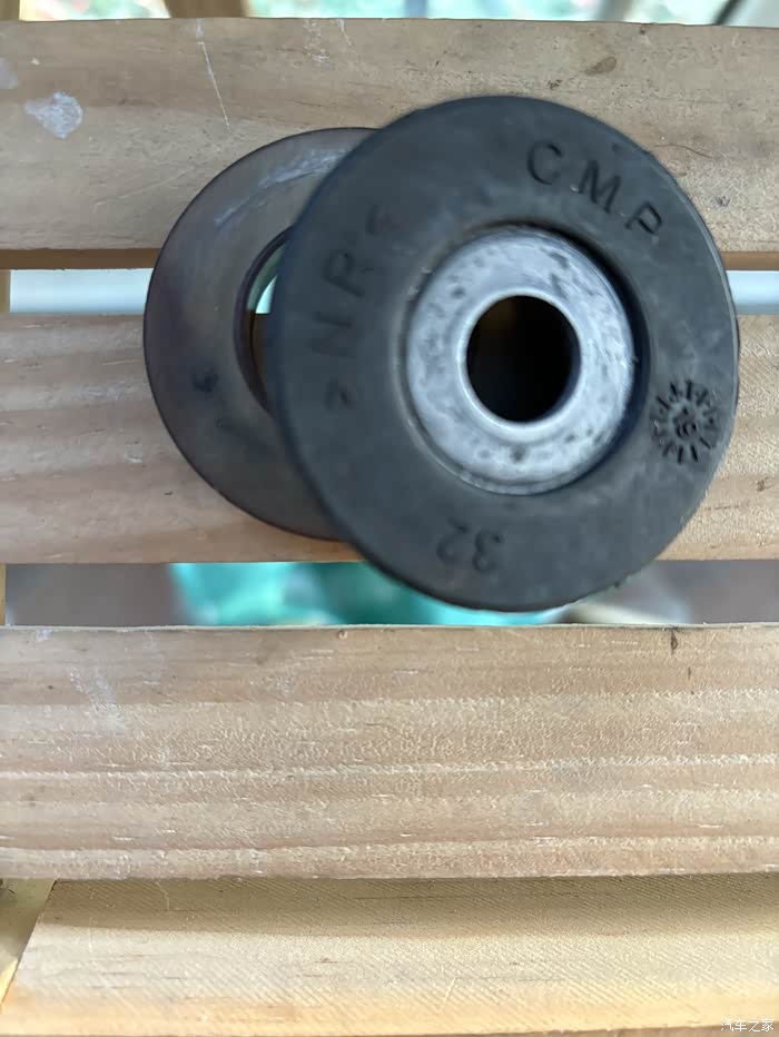

后减震顶胶一起换了
