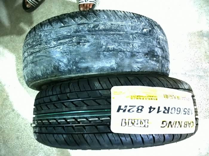

发现吃胎,原来是减震器损坏在作怪。更换RECB减震器

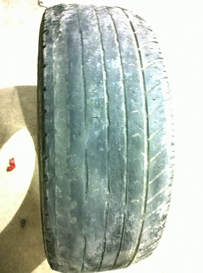

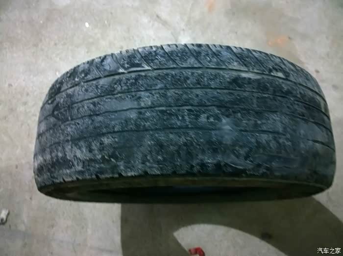

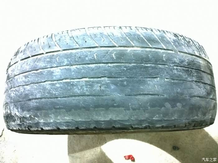

之前开的时候没觉得出现跑偏的情况 不知道是不是开得比较慢感觉不出来。由于只管开不检查 就出现这个请况了
。胎都没换多久 几乎吃掉了一个轮胎角。

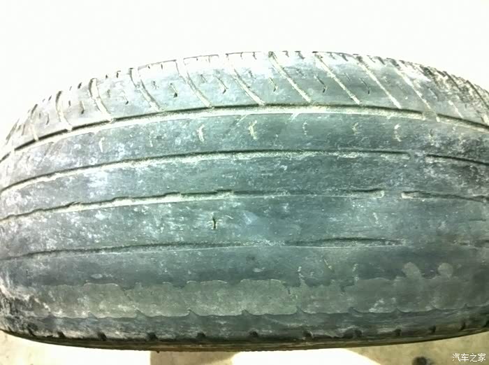

。胎都没换多久 几乎吃掉了一个轮胎角。

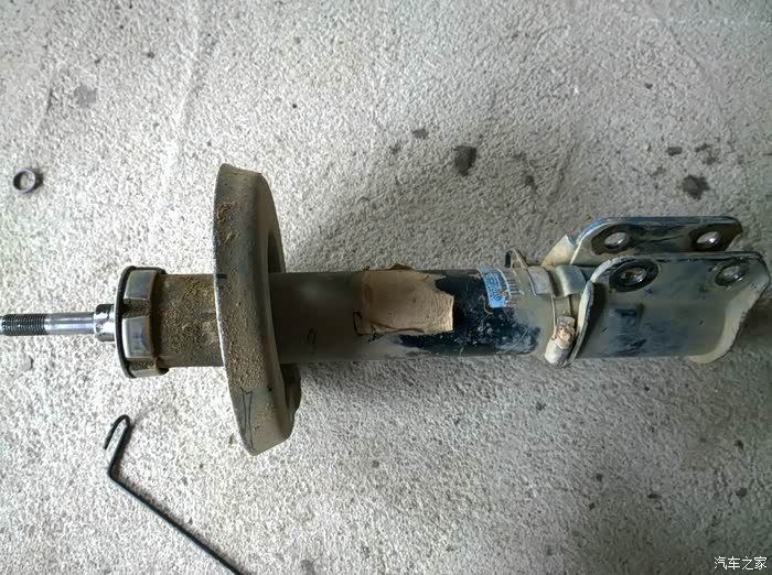

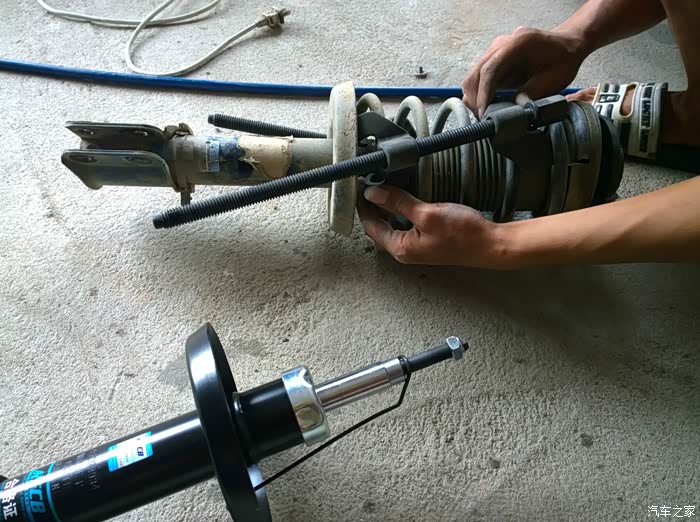

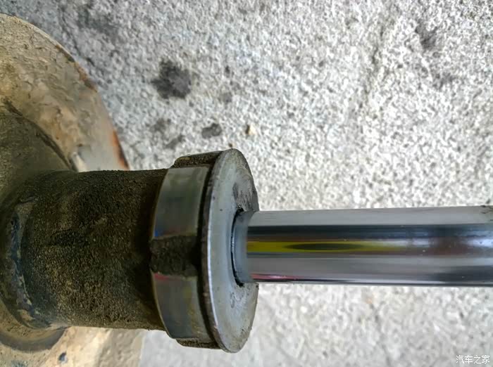

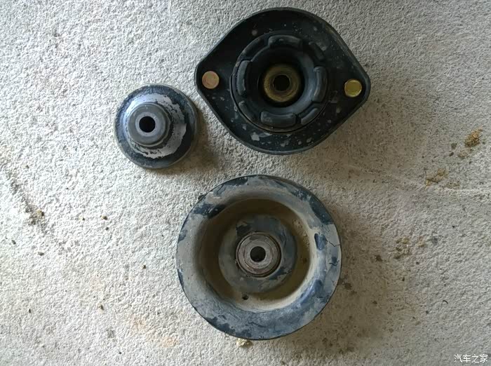

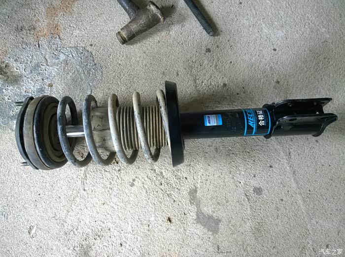

损坏的减震器 看着像有点变形。。很**

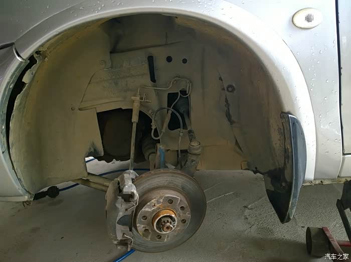

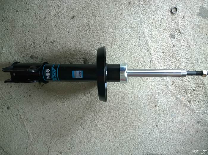

南主角亮相。某宝的作品 朋友这边修理店有这个牌子的货 不过由于没这个车型 只能在网上购了 这个修理店的巴打介绍的 相信他一次
这个忘了购买,很压抑。他家修理店什么都有 就是这个车什么都没有

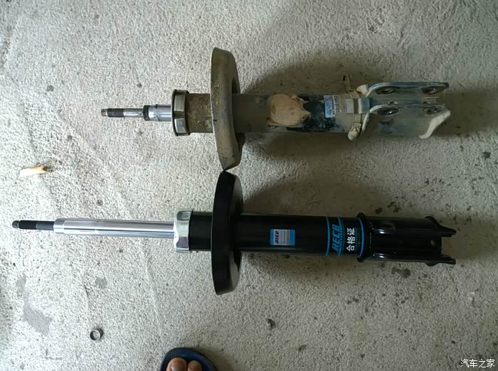

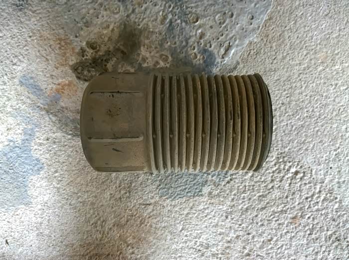

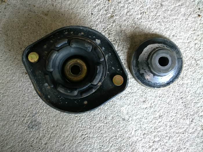

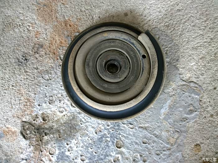

还可以用就是觉得有点老化的节奏了 不注意这个坏了也会出现异响。要是能换个新的就好一点,一百几十的东西免得换来换去 工时费也得不偿失了。
新旧对比。已经没有了回弹的能力了。永久不能勃起了
这个东西还不错 担心胶化变薯片一样脆,不敢随便拿来看。哈哈

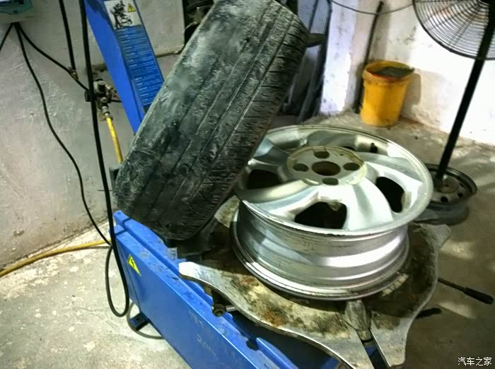

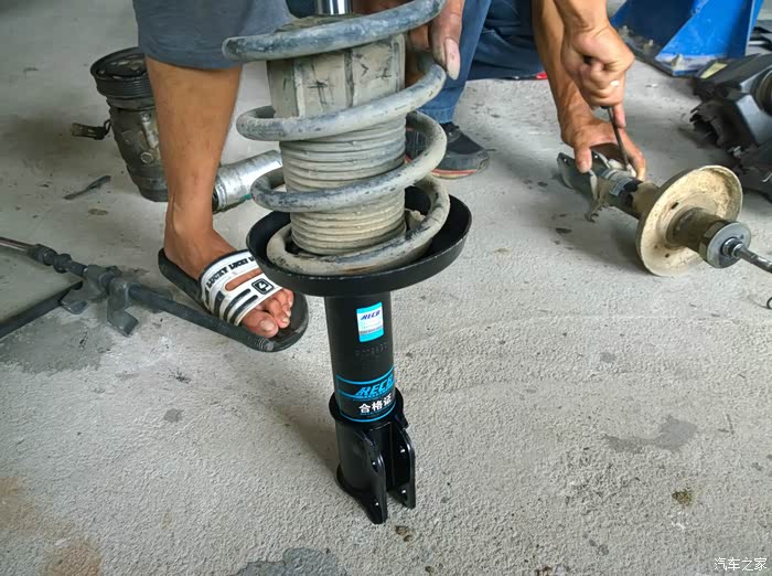

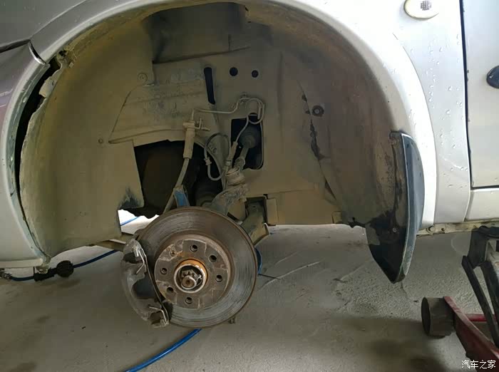

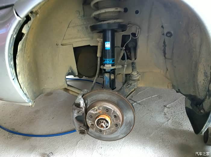

潵跑尿的时间 新的已经装好了 一个减震更换还是比较容易的 不用花太多的时间去更换。

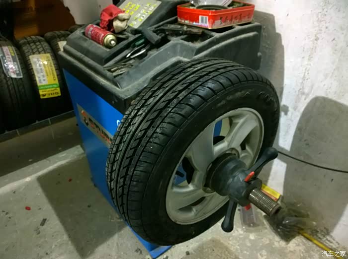

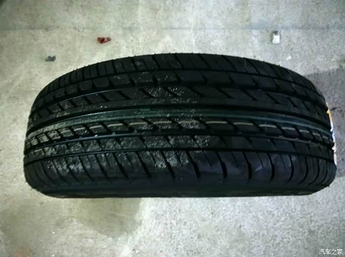

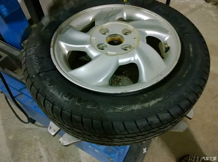

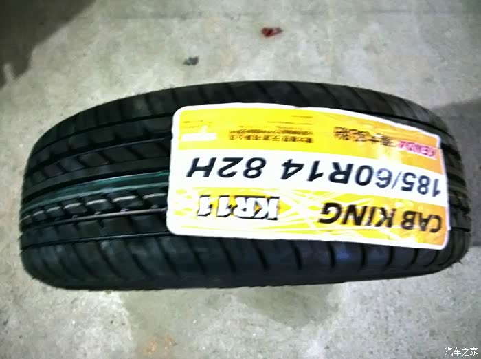

新轮胎

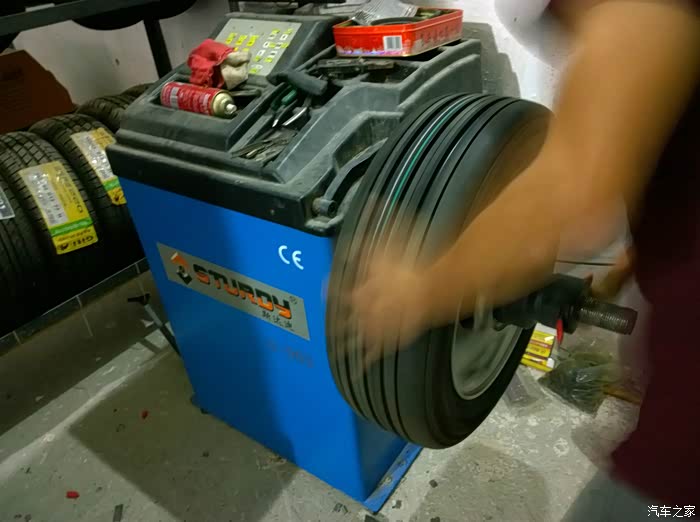

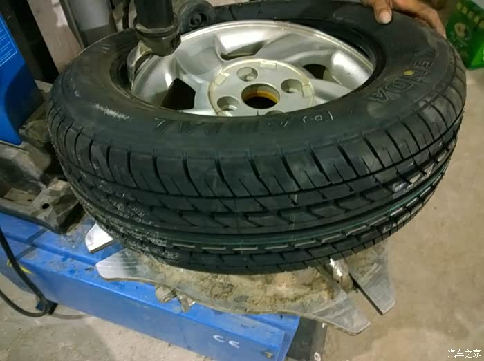

接下来轮胎就可以欣赏一下了!
新的减震装上 效果还是很理想的 。已经开了差不多半个月了,轮胎不吃了,这个最满意。还之前打方向吱吱歪歪的声音也消失了 能够很好的解决异响这个问题 。
