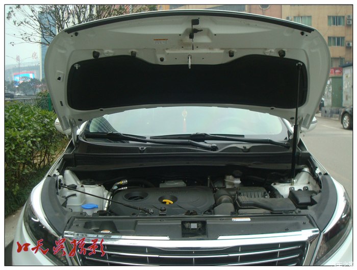

这是15款新智跑原手动支撑杆
15款新智跑两边没有预留安装孔,左边的水箱比14款大且高,无法安装双杆,只能在右边想办法安装加强型的单杆。

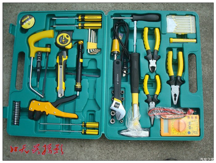

老吴网购的加强型工具箱派上用场了。
注意,空着的地方是放扳手的。。。它自已已经先跑出位了。

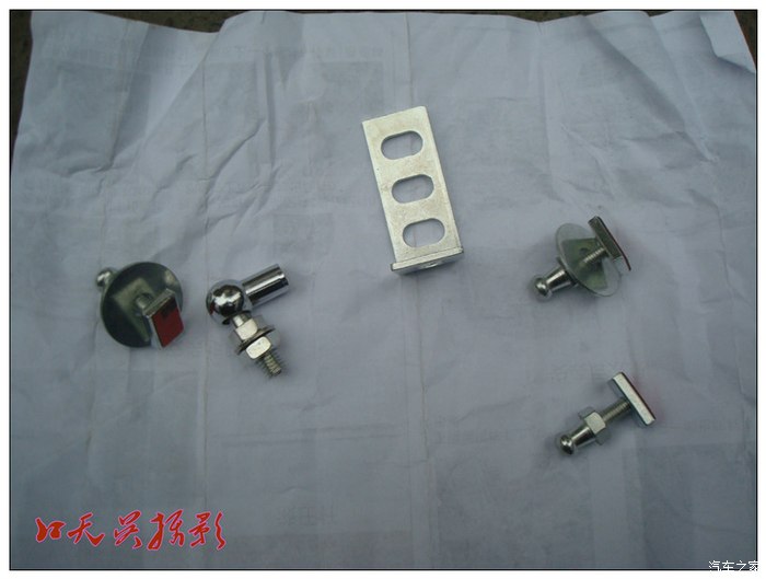

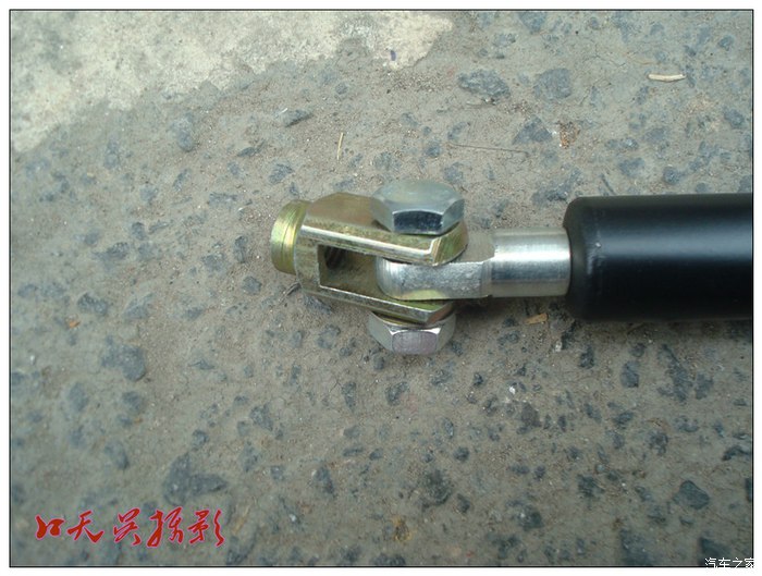

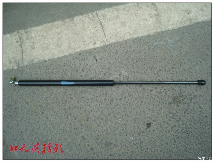

这是店家根据老吴的测量专门制作的加强型单杆。

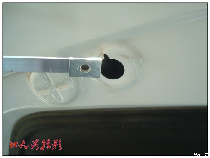

接头配件,周围三个带垫片的卡头已沾好3M胶,实际上中间圆头和方形卡片都用不上。

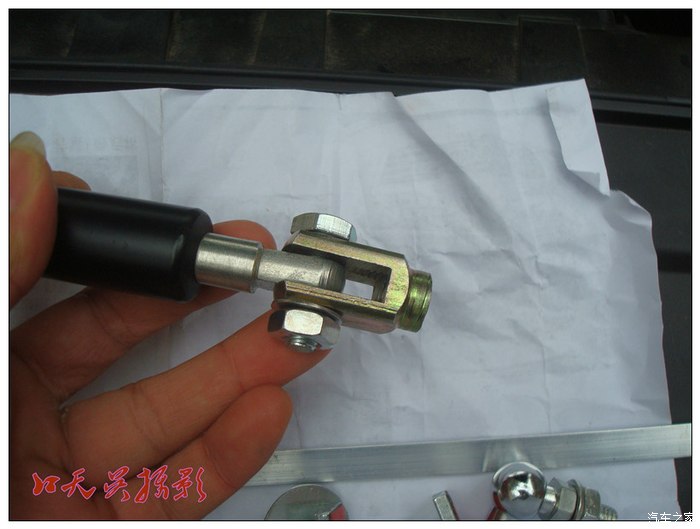

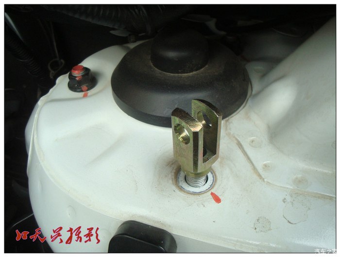

店家老板特制的底头。
安装位置示意,上图引擎盖红圈安装带垫片的卡头,下图减震器红圈安装特制的底头。

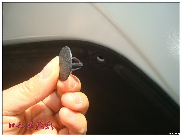

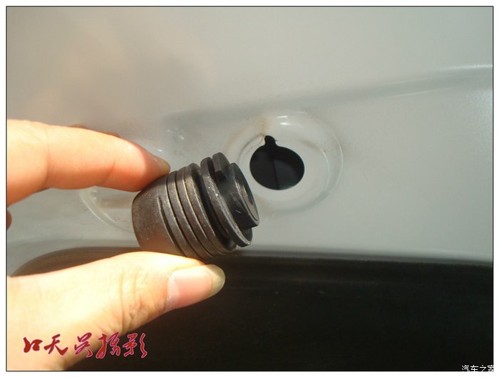

稍稍一用力,取下右边引擎盖右上角的隔音棉塑料卡扣。
逆时针拧下右上角的塑料减震头。

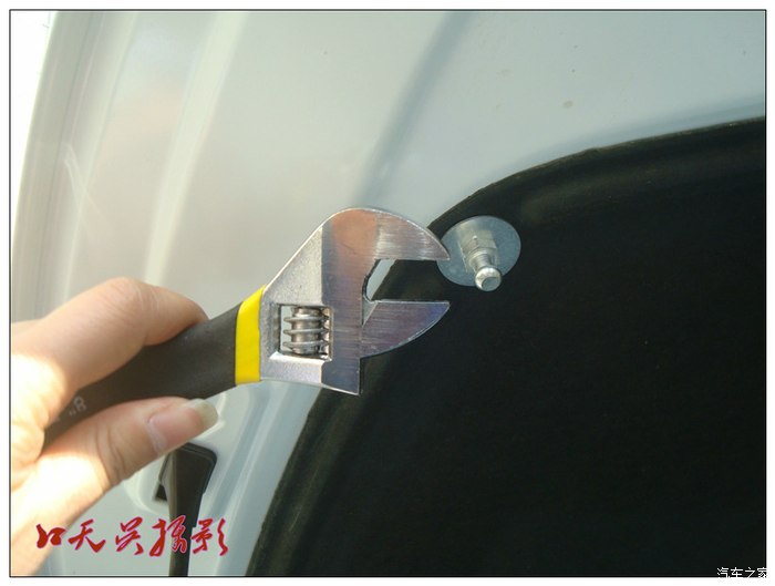

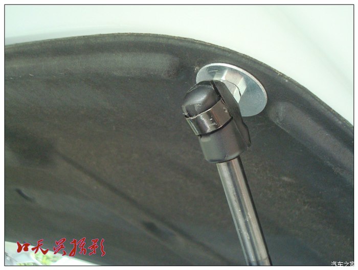

将沾有3M胶的螺母配件沾好,从刚才拧下塑料减震头的空洞中伸到塑料卡扣空洞处
送上螺公卡头,边拧边把3M胶抵开。
一个螺母,一个螺公,你懂的

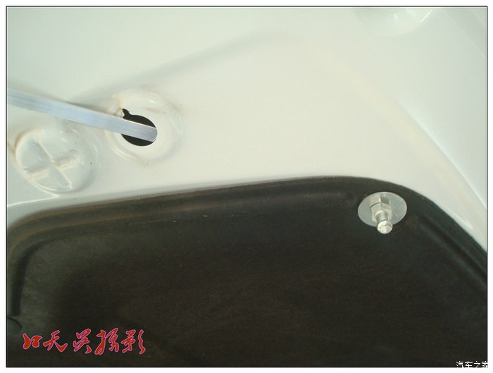

再用扳手拧紧,这样上面的卡头就装好了。
当然,要记得把减震头也拧回哟。

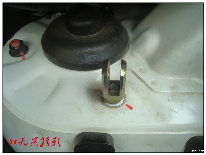

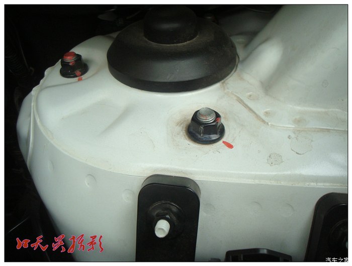

底头安装位置,减震器上的螺丝。

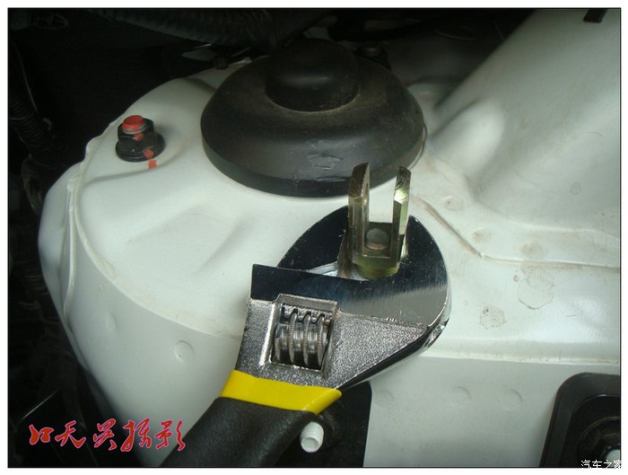

用扳手取下螺丝。
这可得使劲拧,因为原车应该是机械拧紧的,幸亏老吴平时也练练,所以虽然费了不少力,还是顺利地拧了下来
把底头螺丝取掉。
装在刚才取下的螺丝处。
用扳手拧紧。
拧紧的方位要注意,必须与单杆保持垂直。
送上螺丝,把单杆底头先安装好。

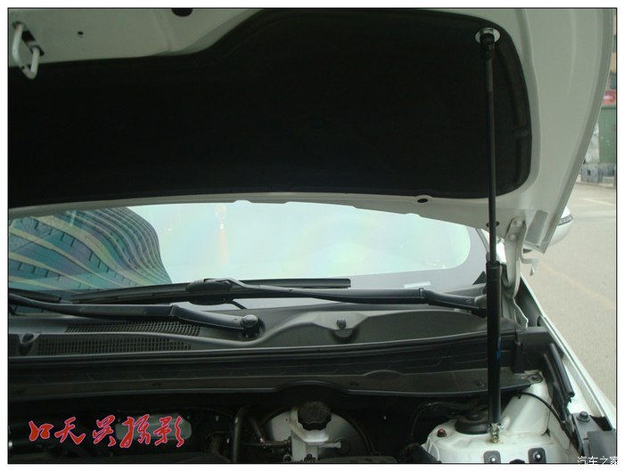

安装好的效果近景图
整体安装效果图。落后下单杆正好在右边空洞处,原车其他物件没有阻挡。
原车手动杆就放在那里吧,懒得拆了。
