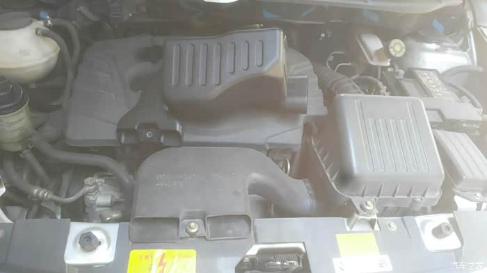

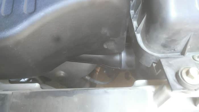

十多天的等待,新款的K50带谐振箱进气管终于在早上到货!吃完中饭后安装,花了半个多小时,换好!先说如何安装:先把蓄电池的负极断开。松开进气管前端的回定镙丝,把K50原来的进气管前端拔下,把新的新款进气管(带谐振器)对着空滤盒的插口,轻轻插入,记住不要太大力,插爆了就杯具了!
,要插到底,新款进气管上下都有卡子,卡到位就OK了。再把原来的固定镙拧紧固定,搞掂!由于断开了负极,顺便也把节气门也清洗一下。一瓶化油器清洗剂10元,人工是自已的,免费。拆下空滤盒到节气门的连管,就能看到节气门内部了,还很干净啊!拆都拆了,还是清洗清洗吧!清洗后然后装好节气门,装好连接的气管,把蓄电池的负极接回拧紧。整理好工具,不要漏在发动机仓,否则只能哈哈……好了,把电门打开,通电,等待发动机自检完成,约20秒左右,重复5次,打火,一打就着。盖好发动机仓盖,出门试车,在市开了3公里左右吧,低速开感觉发动机声音小了,特别是急加速时,声音低沉了。中午时间路上很顺畅,觉得发动机动力好像没有太大的变化,可能是一直用95油的原因吧!

在某宝上找到一款“K50 K50S原厂进气管带谐振器”的,可以原位安装。没想到下单后等了十多天才到货。
新款的K50带谐振箱

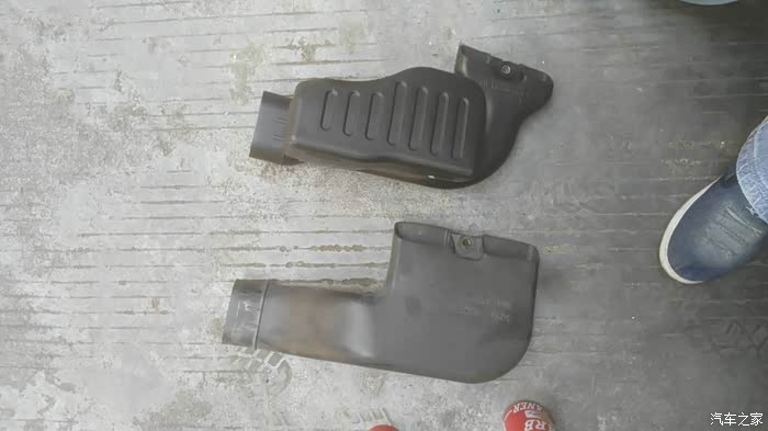

多拍几个面
看到标识没有,是原厂的,还有凯翼的LOGO,应是K60的,但K50可以原位安装。
再来一张,设计和工艺杠杠的,毕竟是原厂的。比自已拆腾的谐振好得多。

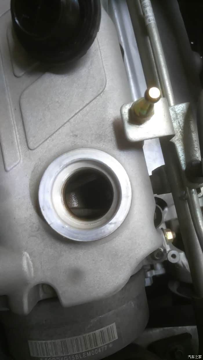

奇瑞的5W-40的全合成机油就是好,二年多了,发动机里面跟新的一样,很是干净!

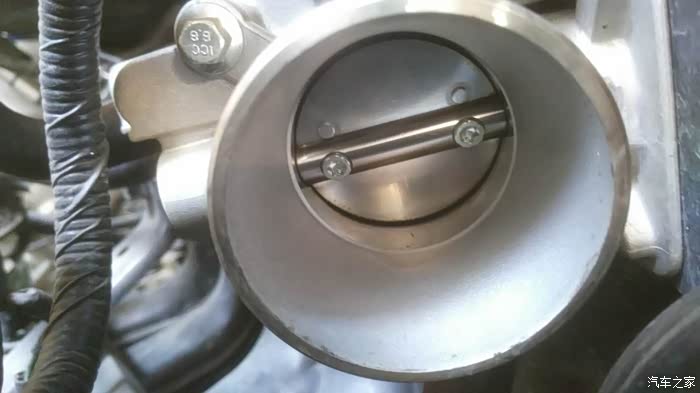

刚拆开的节气门,够干净吧!其实不用清都可以的,这么干净!拆都拆了,还是清洗清洗吧。

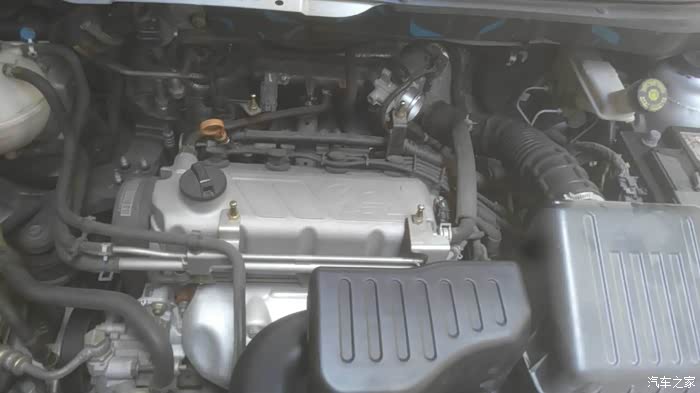

装好新的进气管后,继续拆节气门。
看到了吗?完美,无损安装。
看到了吗?完美,无损安装。完美插入到位

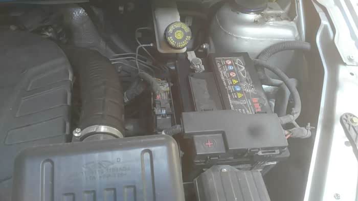

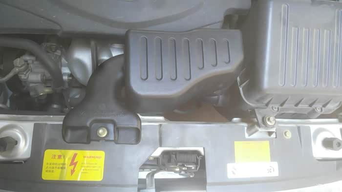

装好的新进气管,那个谐振箱好大,目测体积比一瓶4L机油瓶还要大。建议车友们不要自已折腾做什么谐振瓶了,K50有原厂的!直接买一个,省心,安全!自已做的,什么时候出问题的话,损坏发动机,后悔莫急!
对比新旧的进气管,一样的大小。完美!

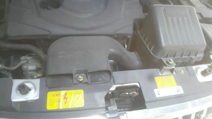

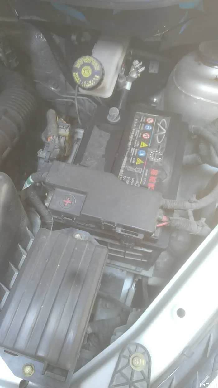

先断开蓄电池负柱,再安装新的进气管(带谐振器)
2015款K50原来的进气管,旧的
接回负极,拧紧,清理发动机仓,整理工具,不要漏在发动机仓里面,否则就“怀具了”
对比新旧的进气管,一样的大小。完美!

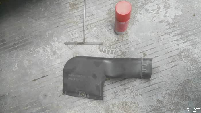

拆下来的旧进气管,和用完了的化油器清洗剂,10元一瓶,人工自已的免费。
