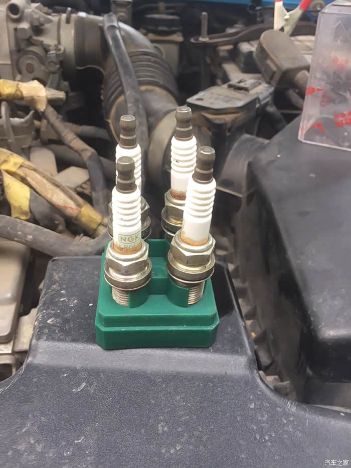

咨询过孔大师说早该换了,感谢恩哥细心热情讲解火花塞如何情况下得更换。
