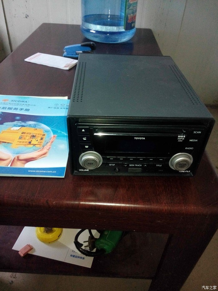

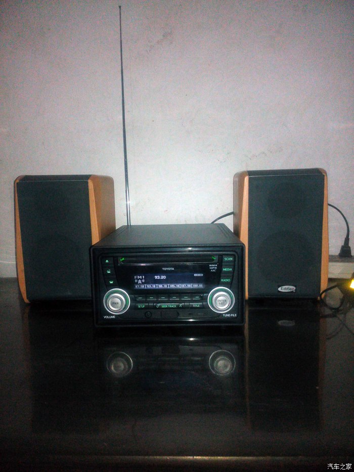

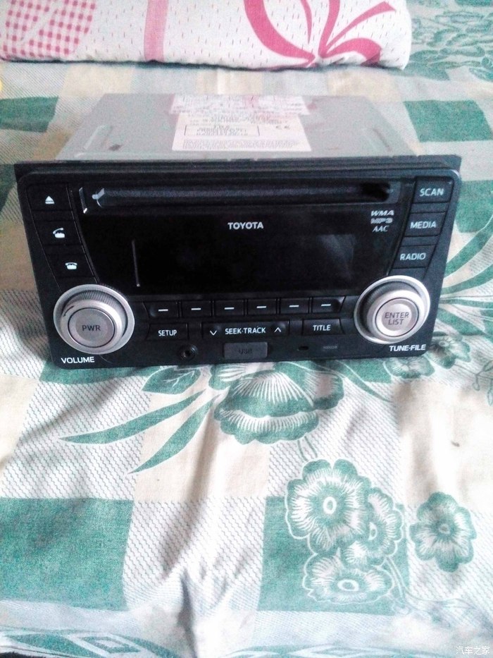

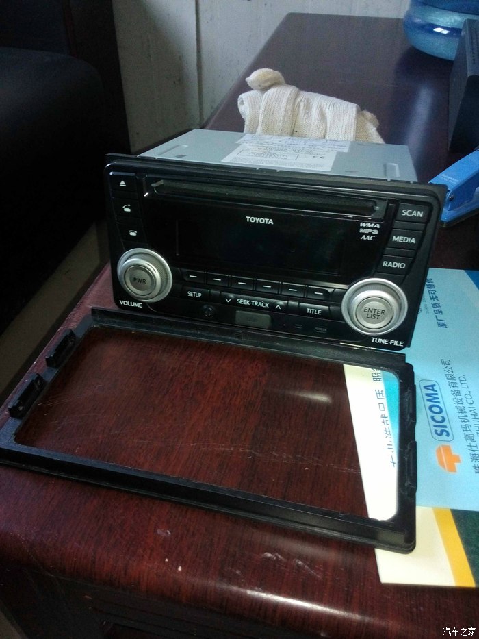

前段时间偶得一台陆地巡洋舰的CD机头,看了看整体做工非常不错,便有了打造床头音响的想法,网上搜索一个改装

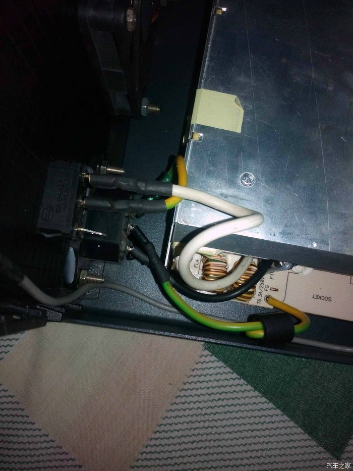

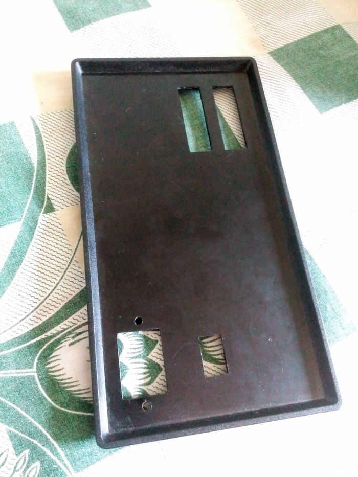

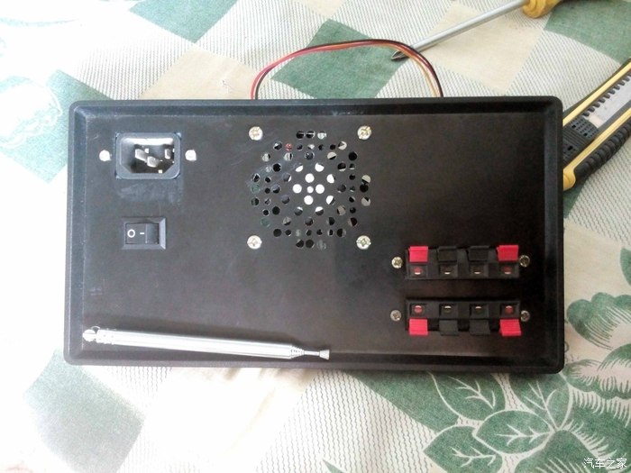

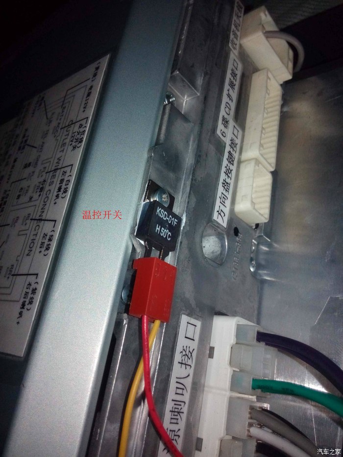

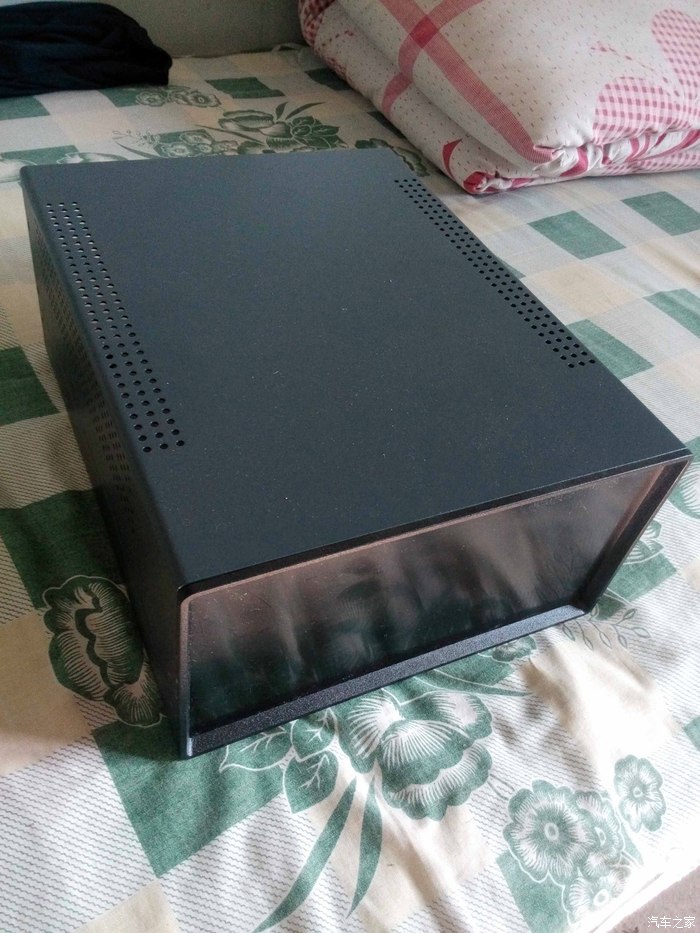

机箱普遍近200,做工还一般,决定自己动手打造。淘的一只钢板机箱,花费80,但比木质的要好的多。机箱散热用的温控开关,设定50度风扇开启,这个就没了风扇噪音了。音箱是自己

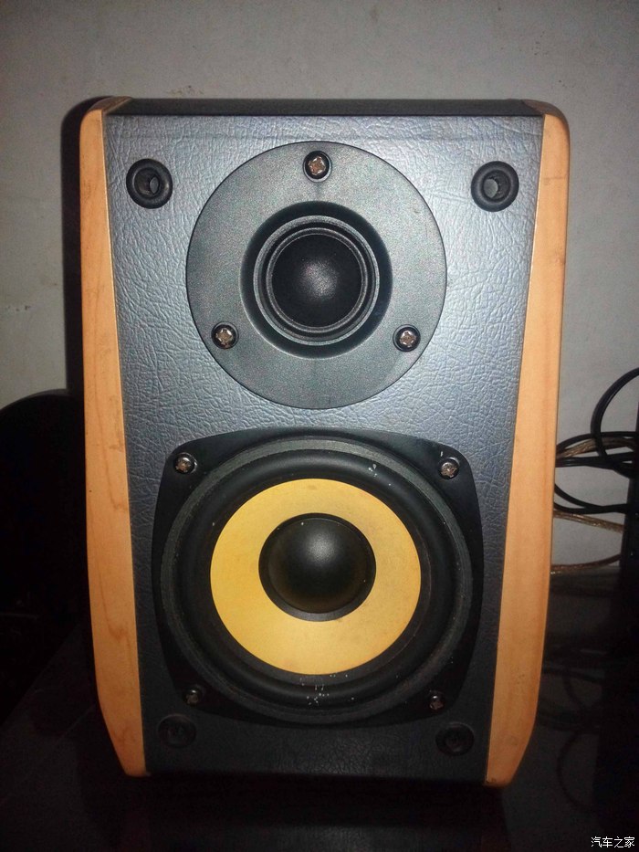

以前的电脑2.0多媒体音箱,当然也是改造过的,不然音质太差,换的丝膜高音(原为最廉价的PP膜),去掉分频电

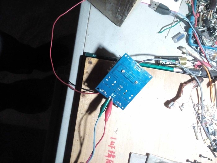

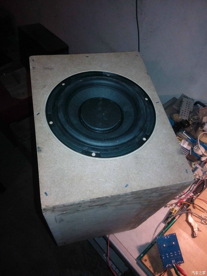

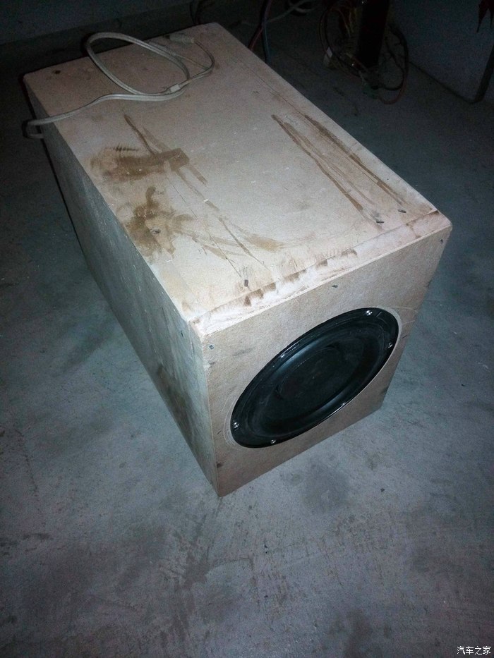

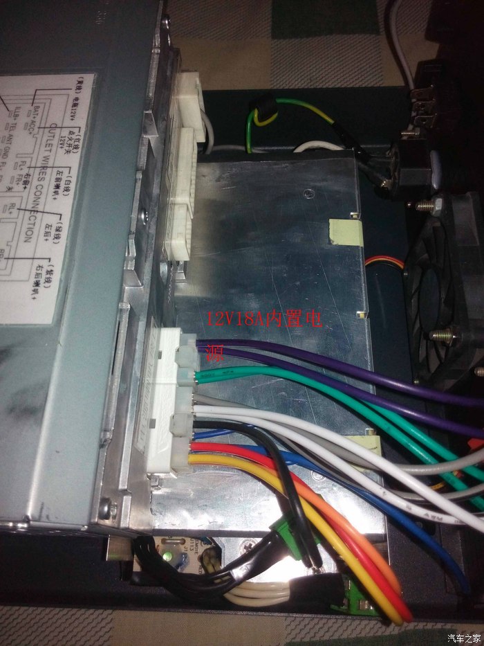

容加装分频器,原功放电路全部去掉。低音炮自己造的,性能媲美网上500以上的炮。电源为网购的二手戴尔12V18A
电源,因为壳子太大,去掉壳子放进去刚好。机箱上低音炮的线路输出口忘了拍照。

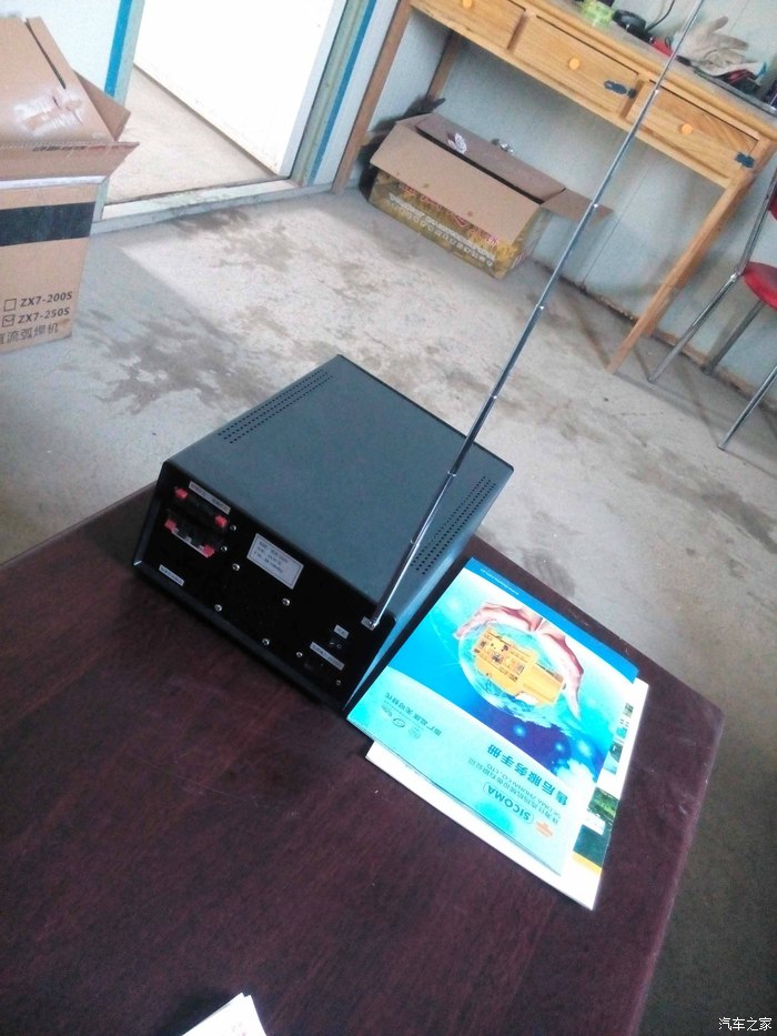

前后历时一个多月改造完成,效果杠杠的,详情看图

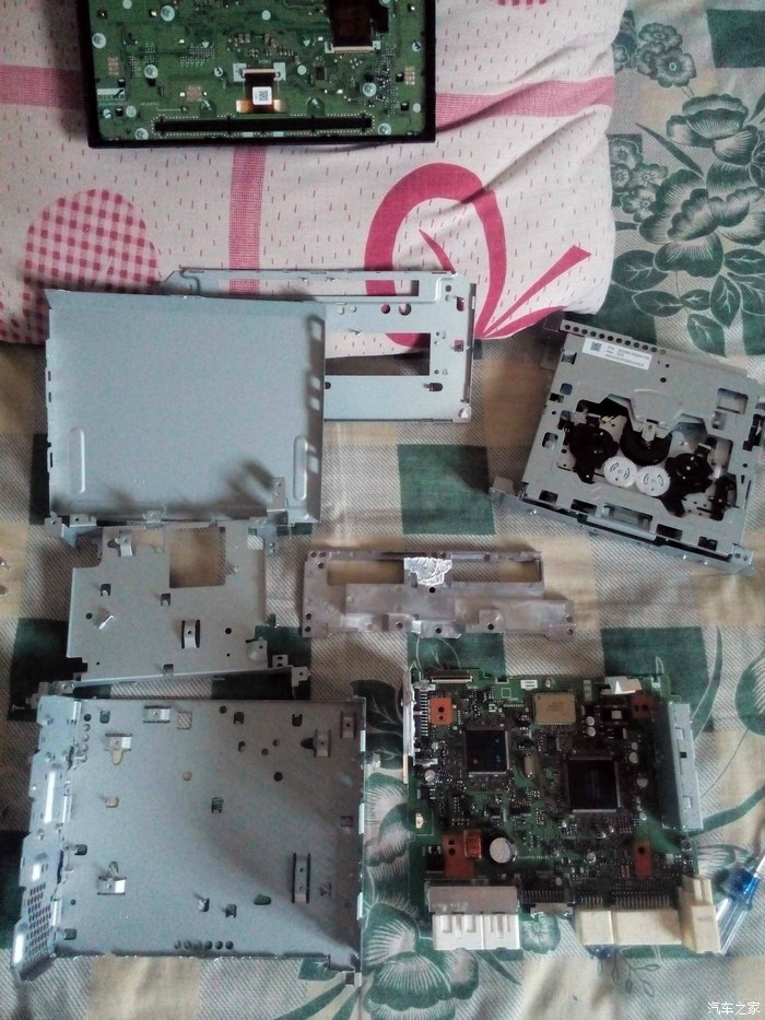

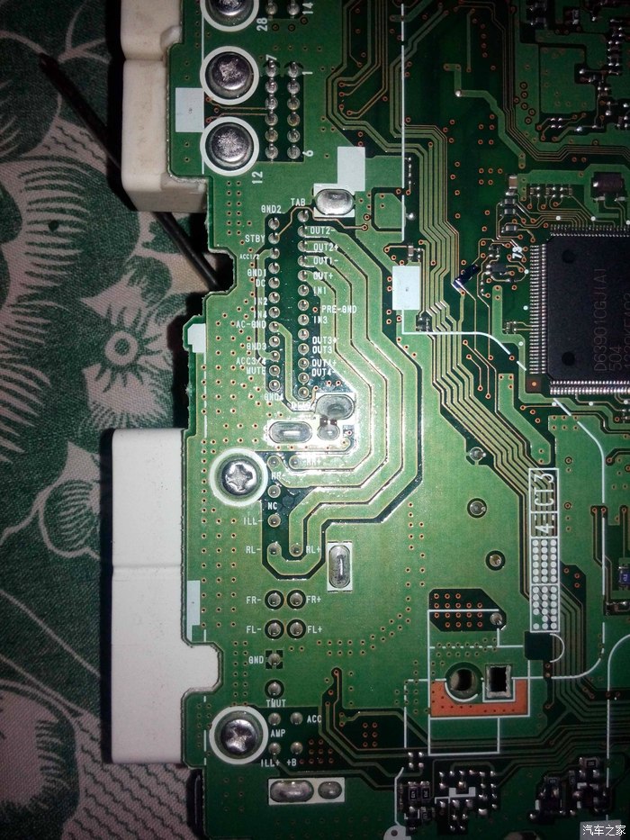

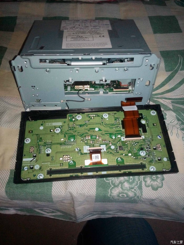

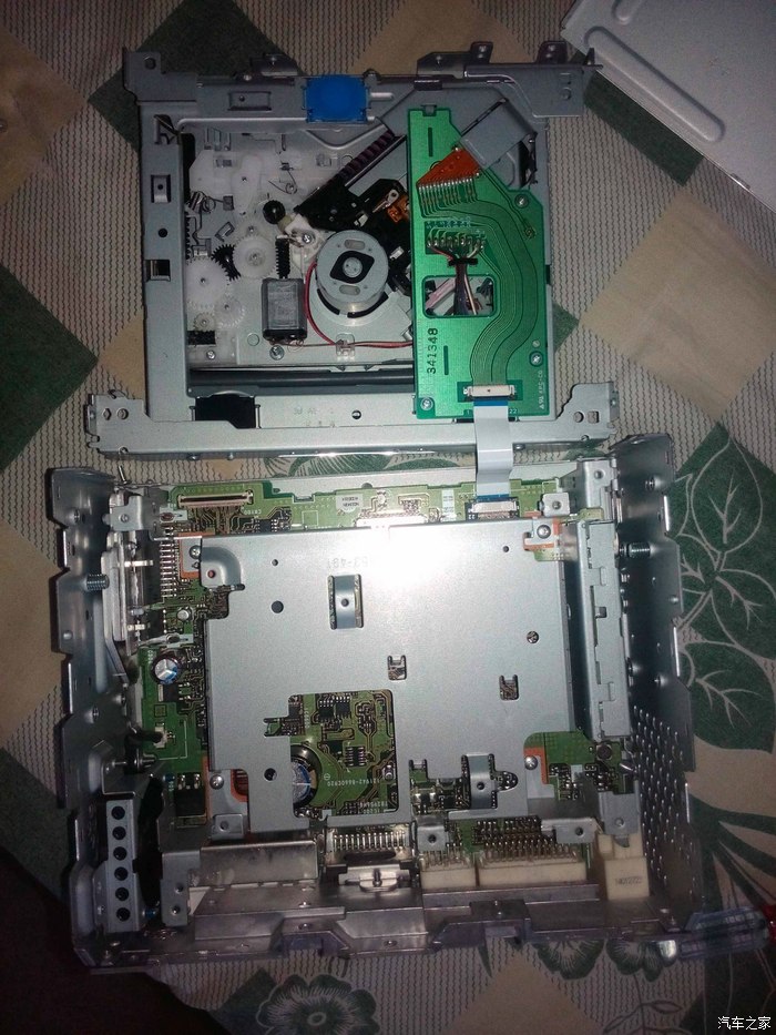

第一步先分解机头查看接线方法。第二步改造机箱,手工打孔。第三步安装至完成。
炮是没刷漆的,样子有些丑,讲究着看吧,音质好就行
