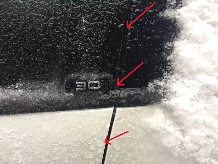

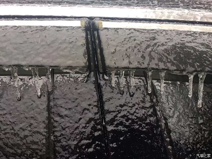

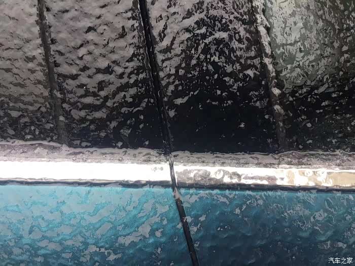

上面是东风标致5008前后车门被冻住的情况,车门B柱这里本来有一个条4mm左右的缝隙,结果现在全被冻雨塞满了。如果是普通的积雪或者小雨,打开车门完全不是问题。但是冰是固体,已经把前后门连接到一起了。

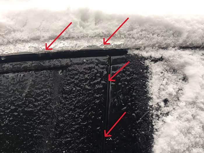

车门上方和侧围、车顶之间的缝隙,这里本来是有玻璃导槽的,现在也塞满了冰块。如果靠大自然的力量自然解冻,估计当天是无法开车出门了。网上有不少人使用热水解冻出门导致车门玻璃破裂的情况,以至于不少人以为热水不能给车子解冻,真的不可以吗?

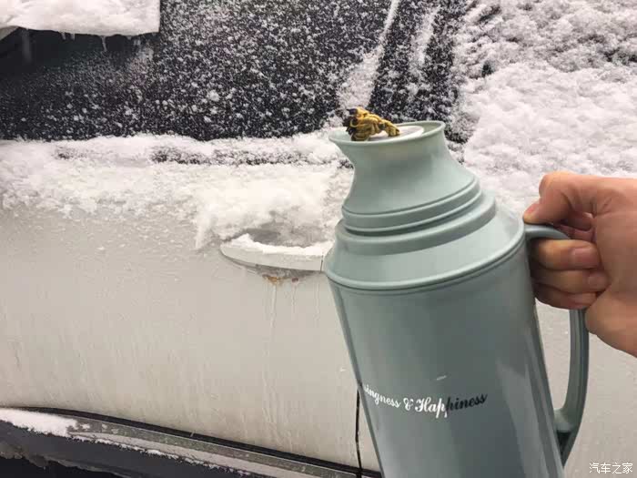

只是我家的热水瓶,里面装的可是100度的开水,是刚烧开的。考虑到用水量不小,因此我把整个热水瓶都带了下来。

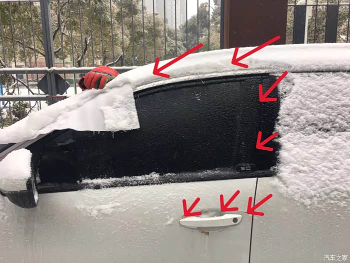

首先要分清主次,搞清楚自己的的目的是什么,是降下玻璃还是打开车门。要知道,车门打不开无法开车。车窗打不开可能不影响开车。因此我们第一步是要打开车门。按照上图我的红色箭头部位,给车门的周边浇水。要注意的是,不好直接把热水浇到玻璃上。
比如说车门上方这里,需要在银色装饰条这里开始胶水,银色装饰条在侧围上,让热水进入车门上方和侧围的间隙,融化这里结冰。水倒在侧围上,当热水流到玻璃上的时候,温度已经降低,不会导致玻璃炸裂

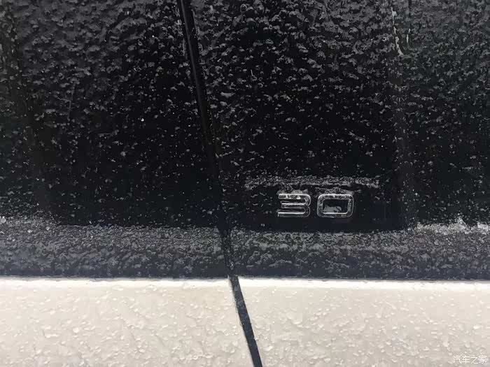

前后车门之间的缝隙里结冰,把开水对准这个缝隙胶水,这里是塑料装饰板,里面是橡胶密封条,这些是不怕热水烫的。车门玻璃下方是钢板的前后车门,把热水也浇到这缝隙中,融化结冰。如果车门和翼子板之间的缝隙也结冰了,也使用相同的办法,从上至下胶热水。

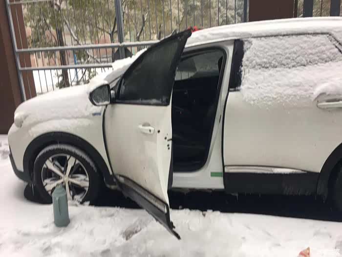

下图是门缝处结冰融化后的效果,车门和门槛之间这里不容易结冰,先不用浇水,如果车门上方,左右两侧解冻了,拉一下把手看门是否可以开打。如果无法卡打开,在重新把上方和左右缝隙解冻一下。
门把手是塑料的,不怕热水烫,可以浇水解冻。把手车车门上方,左右解冻后,打开前车门一般就没有问题了。能进入车内,其他的除雪就简单了。

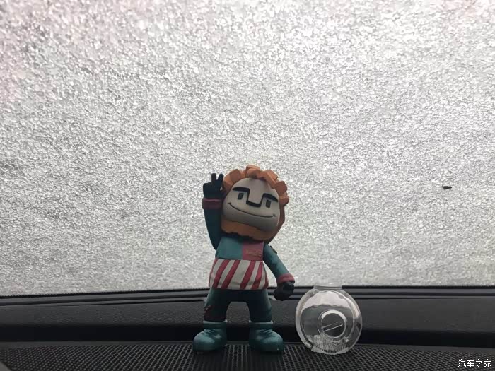

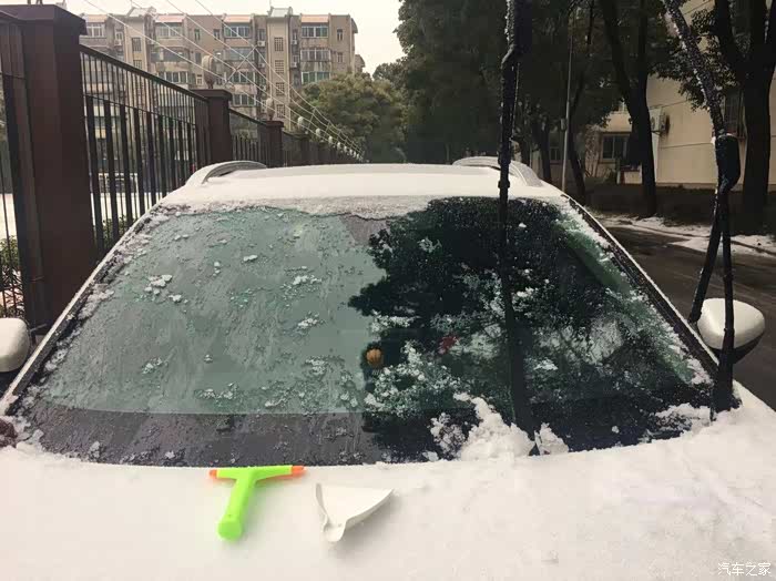

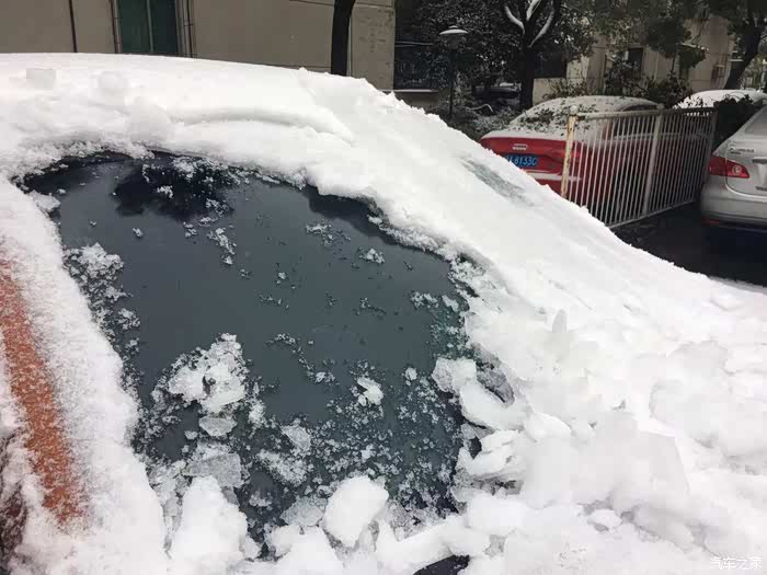

从车内往外看,前玻璃上全是冻雨和结冰的积雪。赶紧发动车辆,先不要吹热风,因为发动机没有热起来,吹出来的也是冷风,这时候吹风,不但没有效果,而且还会造成发动机热量流失,不利于发动机快速升温。

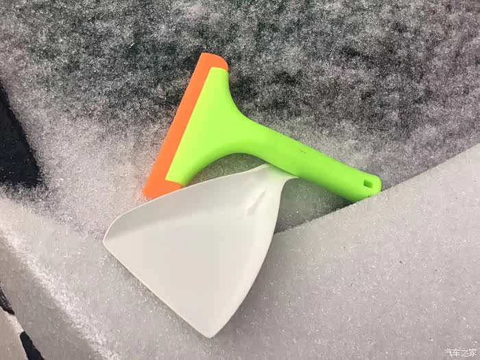

当务之急而是人工除雪,能扫的扫,扫不动的用用铲子铲。注意的是,用铲子的时候,仅限于玻璃,因为玻璃的硬度高,铲子不会伤害玻璃。但是金属油漆不适合用铲子。
用铲子拆掉大部分的积雪,如果铲不动就不要用蛮力了。等铲完前风挡,估计需要三四分钟,这时候再打开发动机热风。

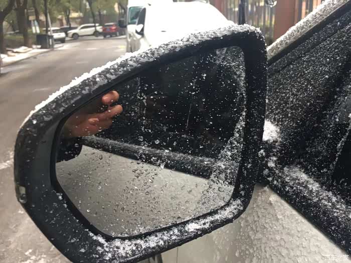

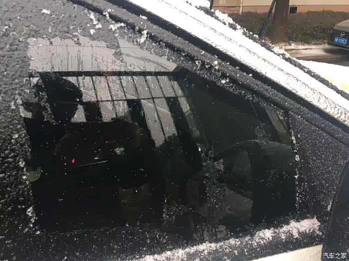

热风需要一个 过程,接下来铲车门玻璃上的积雪和冻雨。注意这里不是全部车门玻璃,优先铲除后视镜附近的,因为开车时后视镜时必须的,先把这里搞干净再说。

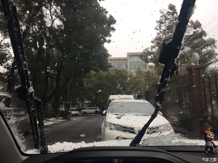

接下来就看发动机热风的威力了,再热风的加持下,前风挡玻璃和车门玻璃大部分解冻了。这时候先不要尝试降下玻璃。如果你需要在小区门口拿卡或者缴费,也可以打开车门操作。
前风挡可以达到这个效果,就可以把车开走了。这时候先不要尝试降下玻璃,非必须,不要打开玻璃,当然如果你需要在小区门口拿卡或者缴费,可以试一下,如果玻璃降不下来,也可以打开车门缴费,注意打开车门前好拉手刹哦。
