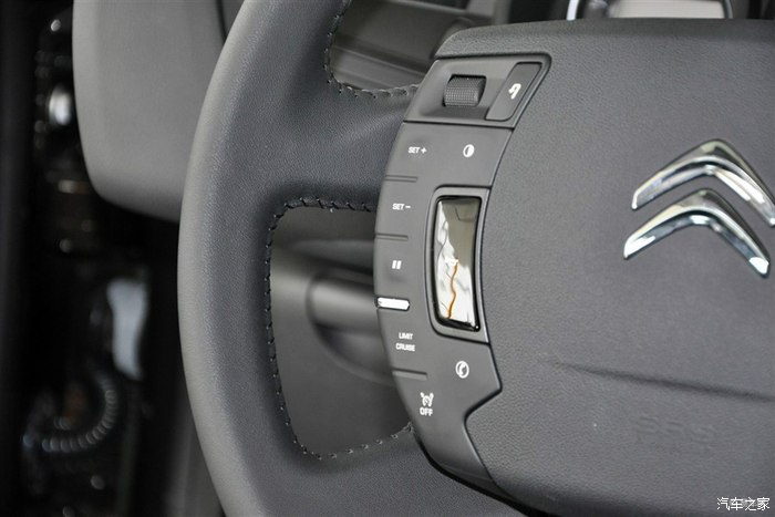

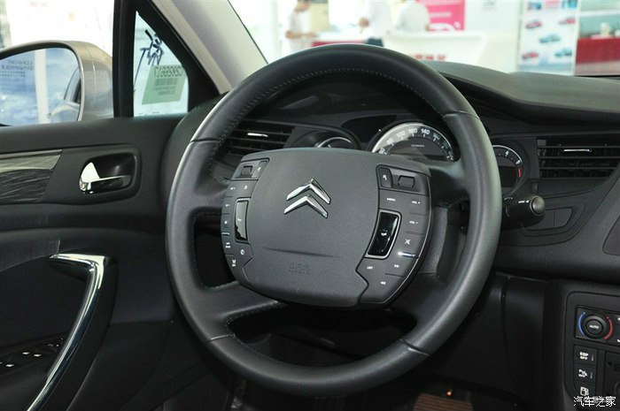

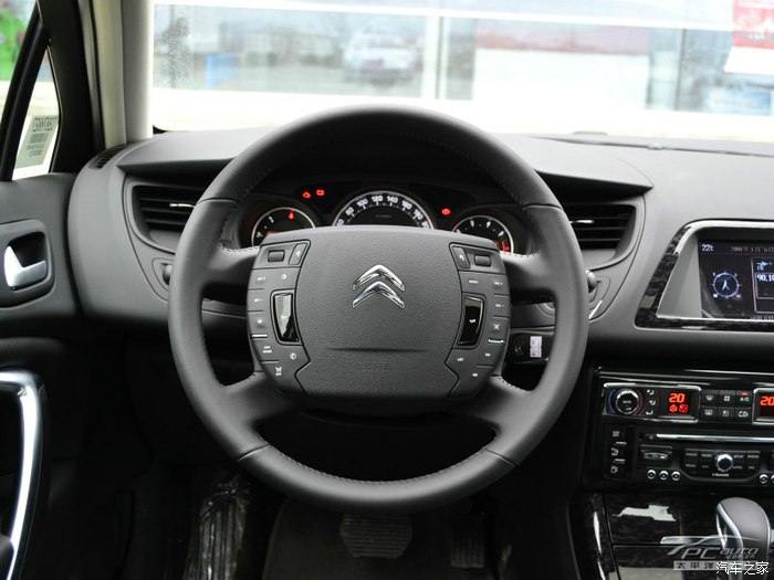

很多人,第一眼看到C5的方向盘都会觉得奇葩
包括我这个曾经的PSA车主(307)
但是,当你使用一段时间之后,确实感受到了法国鬼子设计的良苦用心,
你会爱上这个设计!
这个设计有两个优势:
1,可以容纳更大的气囊,增加对驾驶者的保护。但因为这个只有在极端情况下才能体现出价值。所以很多人意识不到。
2,中央集控式的方向盘把定速音响喇叭等等全部集中在固定位置,一旦适应,非常方便
并且C5方向盘喇叭是按键式的,这就使得按喇叭只需要小指即可触发。非常人性化。(市面上的汽车多数需要按动整个气囊总成才能触发喇叭)

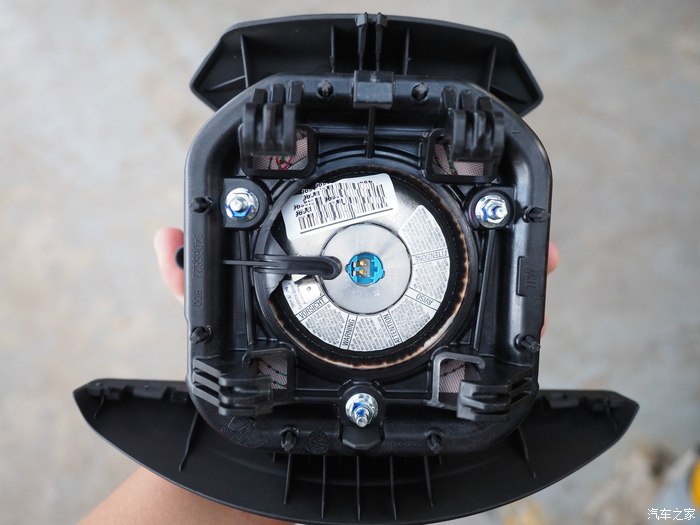

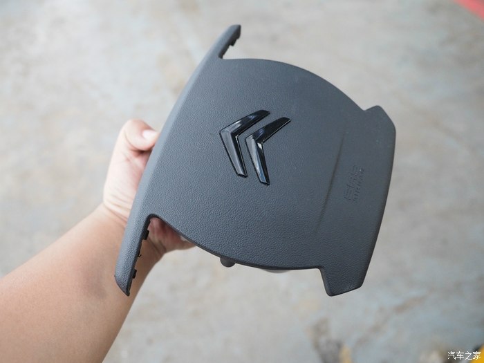

首先我们看到的中间那块,是气囊总成

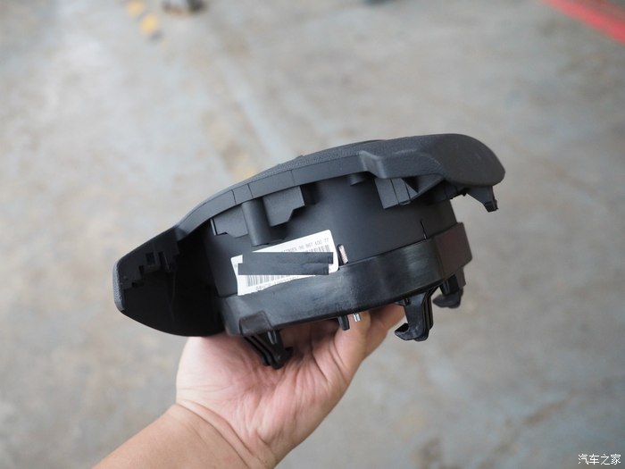

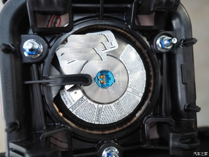

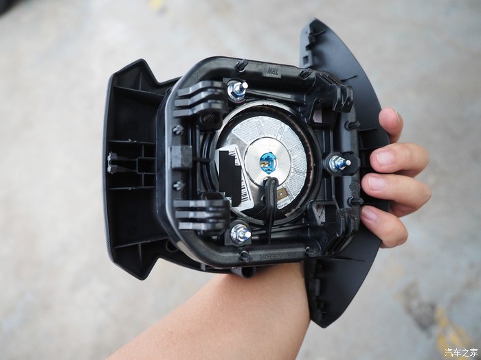

气囊总成背面
气囊插头

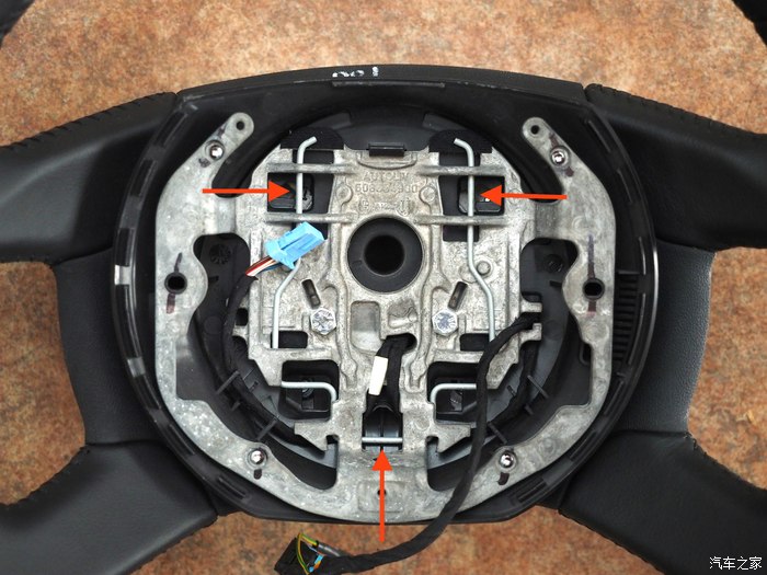

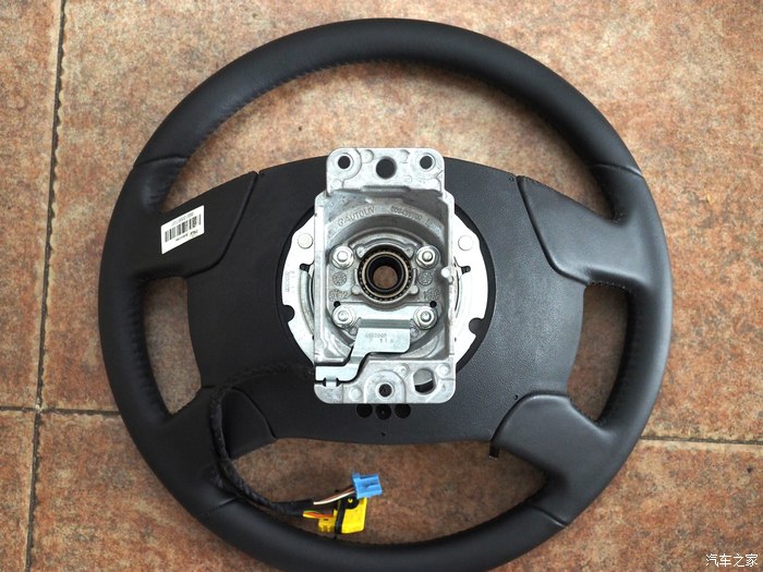

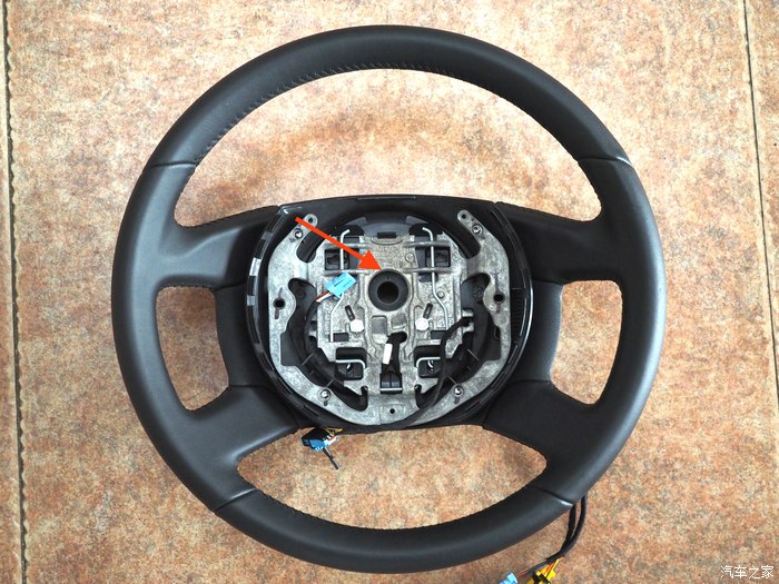

然后我们改装方向盘的时候,需要拆装替换的是下面这个东西(也就是方向盘本身,跟气囊无关)
方向盘背面
所以
这个改装只是改装那个盘子。你的气囊还是你原来的那个,不动。

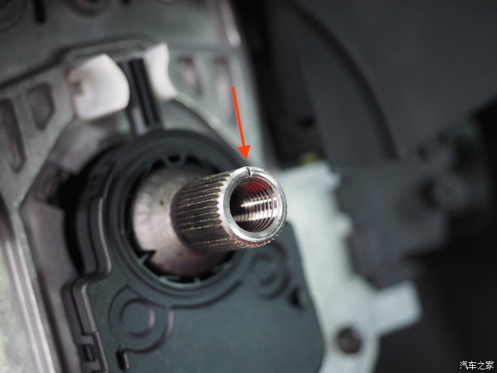

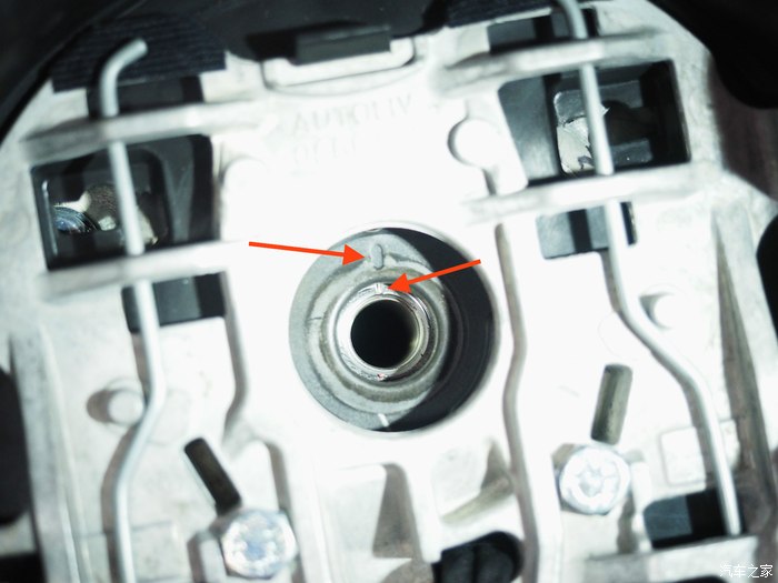

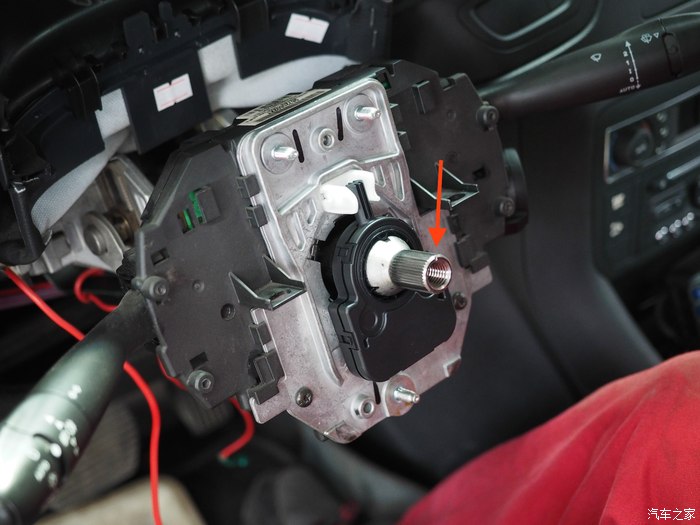

先看下面这张图,注意红色箭头标示的那个凹进去的小标记。(位置在正上方)
然后你转动几圈方向盘,然后还是转正。
你以为方向盘是正的,从图里看也确实是正的,但其实并不是!!!
请注意下图,方向盘还是正的,但图中红色箭头的标记位置不在正上方了。

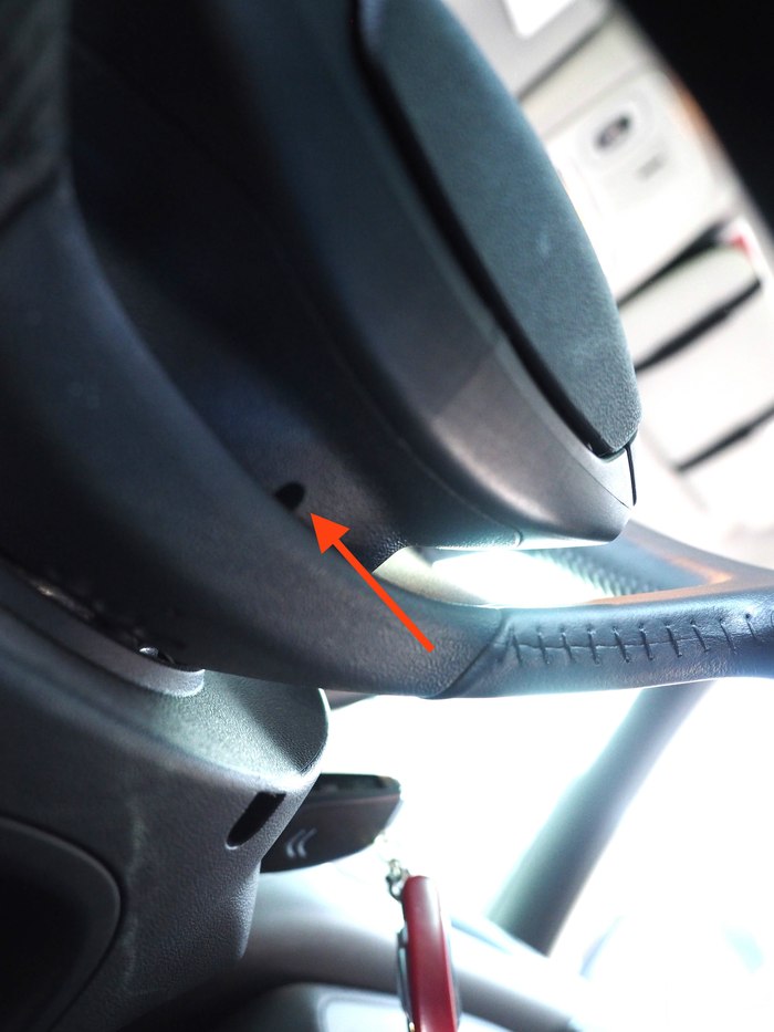

你会在你方向盘固定不动的那个东西,6点钟方向(正下方)看到一个小孔
大概一个绿豆那么大。
如图
拿一个粗细合适的圆柱体小棍子插进去
你就能拆下气囊总成
如图
那么为什么那个小洞被插了东西之后就能拆下气囊呢?
如下图,当你用小棍在6点钟方向插入的时候,见下图红色箭头会推动一个U形的金属丝。
然后U形金属丝上部对应的两边有锁定气囊的两个卡子,就会联动松开整个气囊总成。
如图:

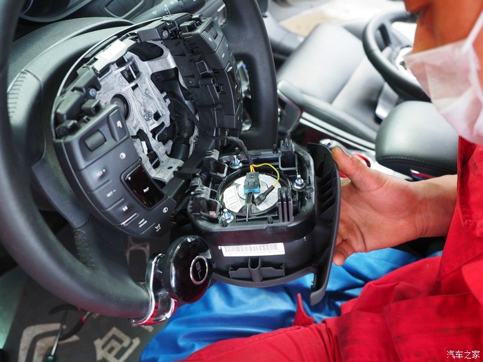

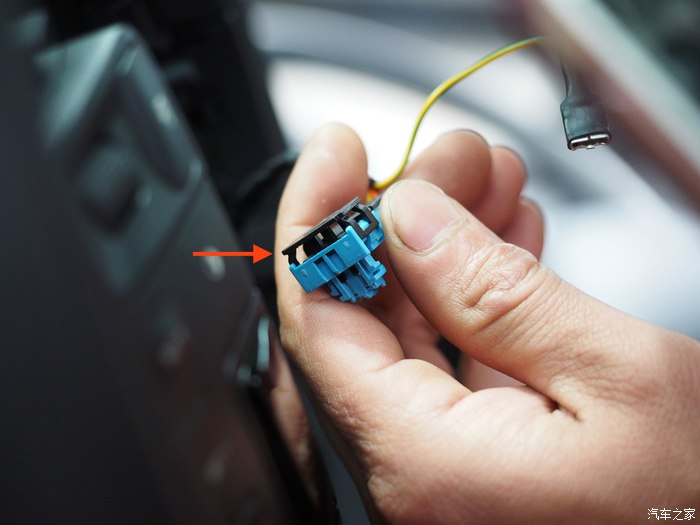

说完原理,然后回到下一步,拆气囊总成的线束,
看到那个黑色的小卡子了吧,要拿小改锥翘起他,那个蓝色的插头才能跟气囊背面的插座分离。
这是一个安全设计
气囊背面对应的插座
摘完气囊线束卡子,你已经完成总工作量的30%了!
气囊总成拿下来后,小心放好。(不要摔气囊,因为里面有咋药)

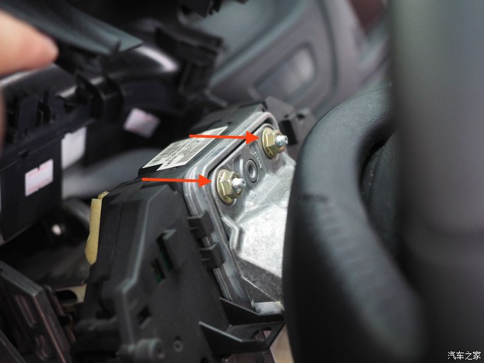

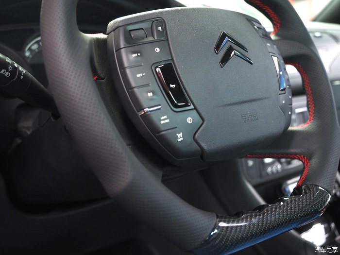

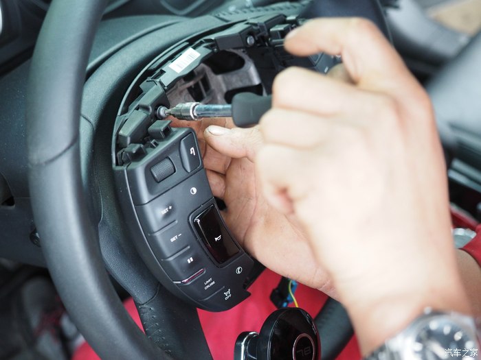

然后是拆除多媒体控制部分。
如下图
总共需要拆三个梅花螺丝
我们用手指头给大家标记出来,如下图
然后多媒体控制部分就可以拆除。
拔掉后面的蓝色插头,如图
多媒体控制部分分离
然后你会看到中间有个鸡蛋黄那么大的黑色梅花螺丝,固定着方向盘
拆除
之后你会看到下图
请注意我两个红色箭头指向的两个凹痕标记(一个在方向盘上,一个在转向柱上),
安装时候务必要重合。(不重合也没关系,只要你能忍受方向盘是歪的)

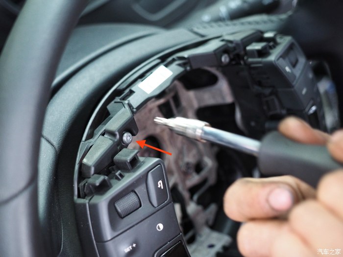

然后需要摘掉方向盘装饰罩,如下图
然后你会看到12点方向,有两个螺丝固定方向盘的上方。
如下图红色箭头
方向盘下部还有一个螺丝,很容易找,没有拍照。
拆下这3个螺丝之后,整个方向盘就可以拿下,

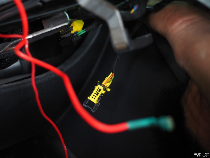

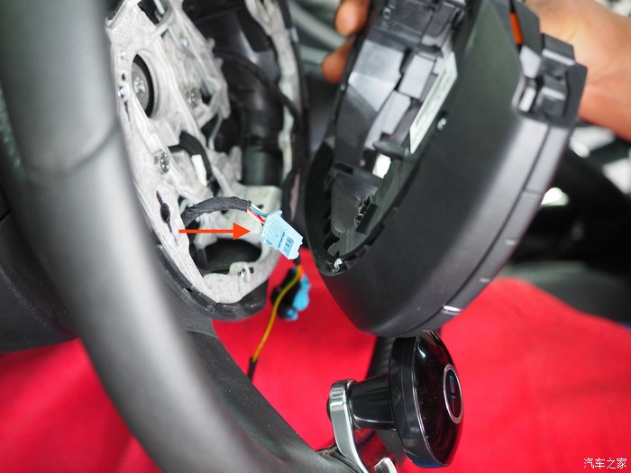

然后你需要拆除方向盘背面对应的两个插头,下图中黄色的就是其中之一
(红色电线不用管,那个是我车特有的)
然后你会得到下面的造型
然后你把改装完成的盘装上去,安装时候把上述过程反过来就是。

3,新方向盘一定要在方向盘转正后,检查红色箭头标示的凹痕标记,是否在12点钟(正上方)位置
如果不是你需要转动方向盘,直到是为止。
如图
方向盘转向柱上也有凹痕标记
两者务必在12点钟位置重合,如图
4,方向盘背面有两个插头,正面有两组插头(气囊对应的有一大一小两个)多媒体对应的有一个。
全部要妥善插好。
如果拆的时候插头拆不掉,千万不能硬拔。上面的插头中都有锁定机关的,需要用小改锥挑起才能解除锁定。

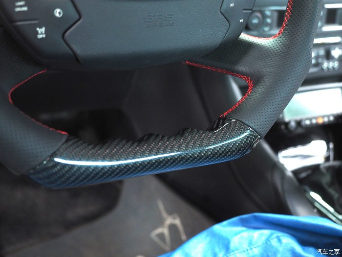

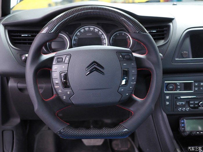

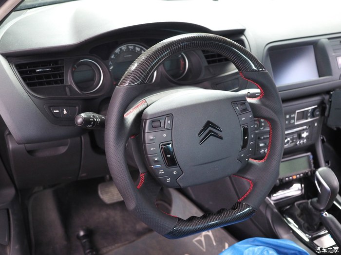

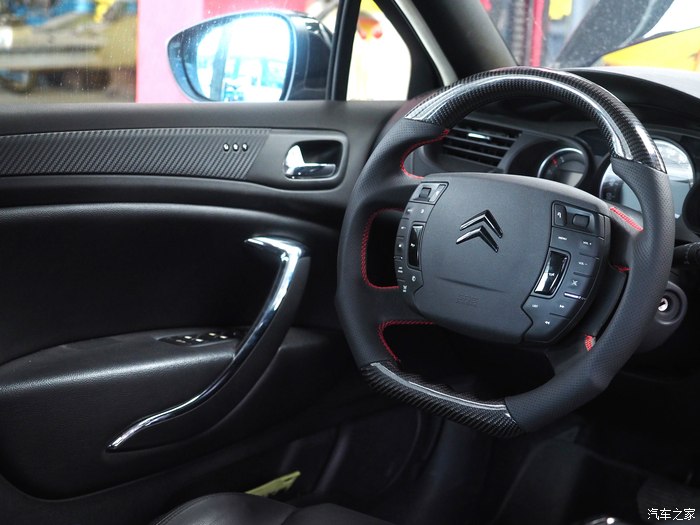

原厂方向盘和升级完成的方向盘对比。你应该会很容易找出不同的。
