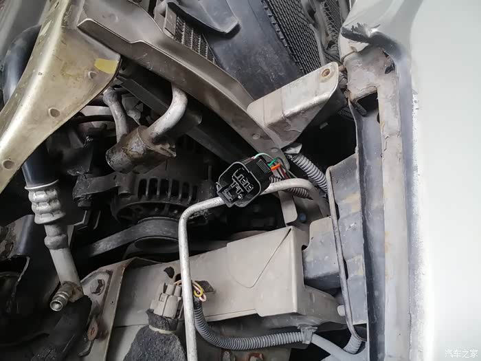

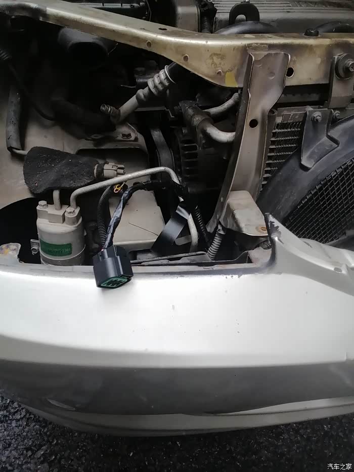

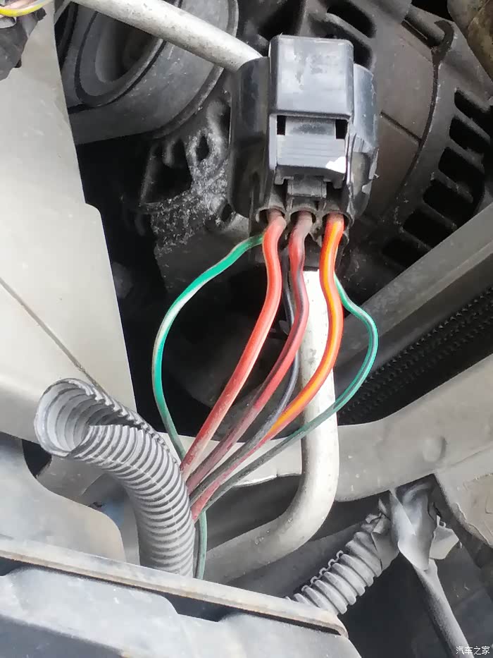

老款自由舰,大灯上面的接头,带插片

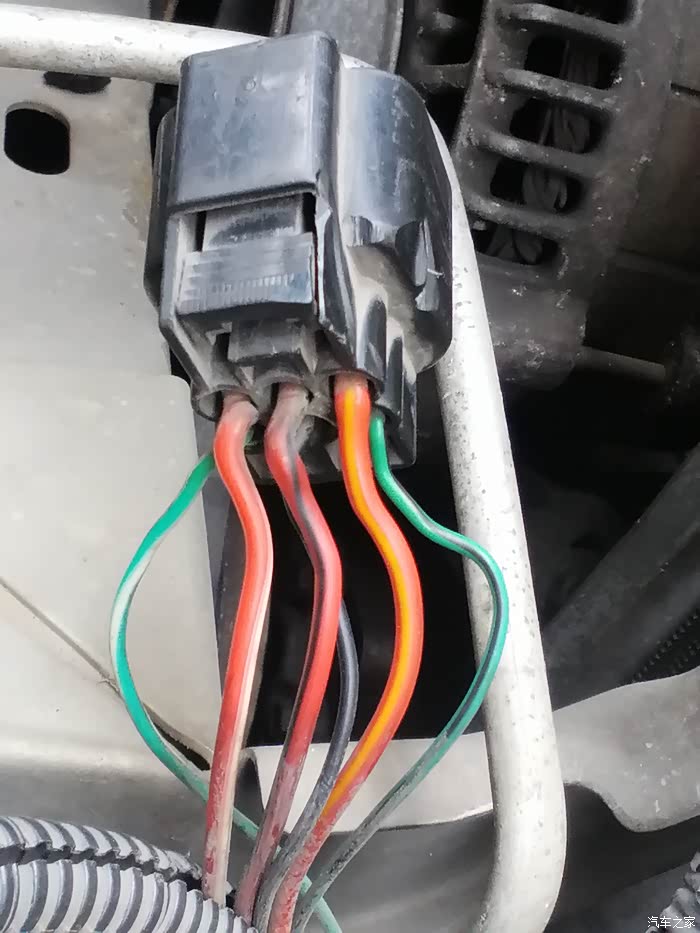

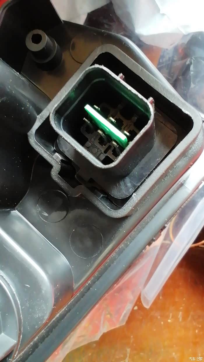

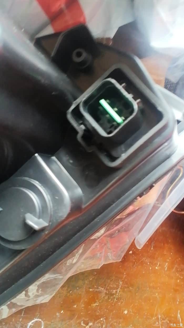

观察一下大灯上面的接口结构

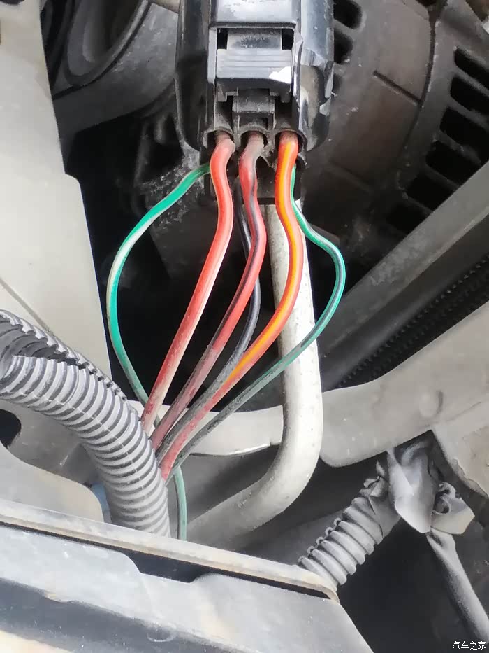

记住原厂原车的六条线和颜色,记住位置,更换新插头时不能够搞错

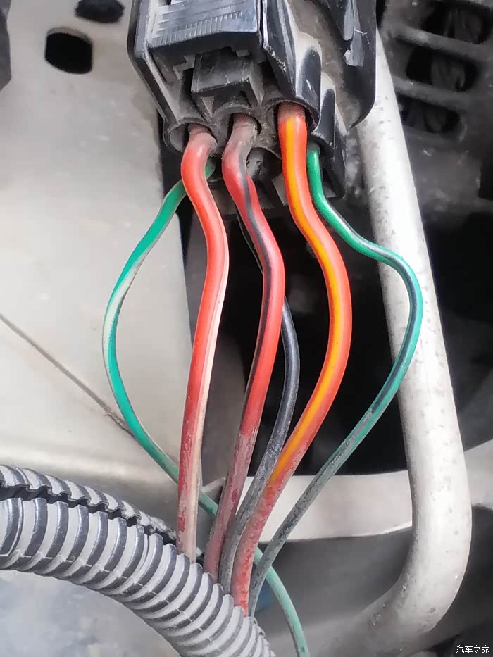

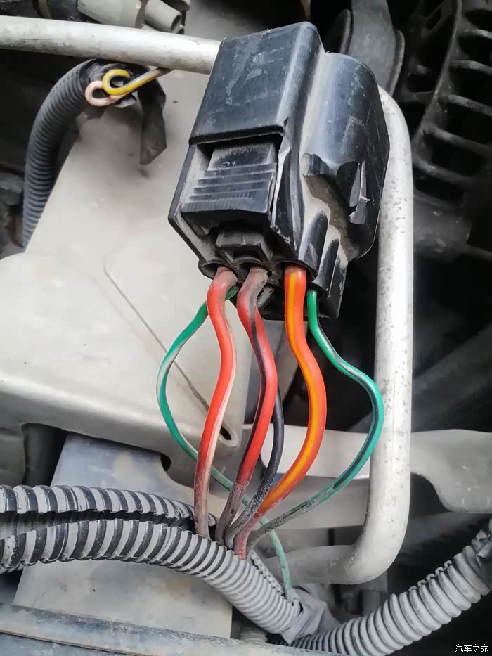

原车的防水插头,每一条电线,已经很难取下来了,估计是里面过热融掉了。毕竟,为了应付每年年审灯光检验,多数人都会把灯泡换大瓦数的,时间长了,就会过热
就是全新的插头,拔插也非常不容易,专用的针插到底,才能拔出来,铜的针脚很薄,很容易变形,弹不起来,回不了原位,就安装不牢靠,胶圈插拔以后,防水也会减弱。所以,强烈建议,最好还是不要动插头整体,自己买一个带电线的接头,接电线就完事了。

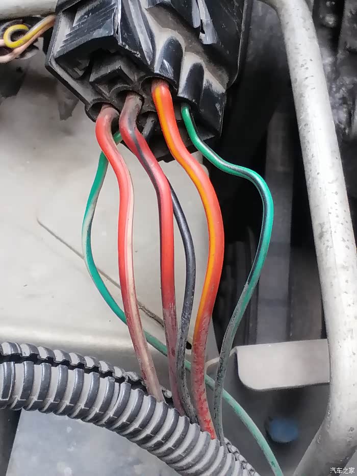

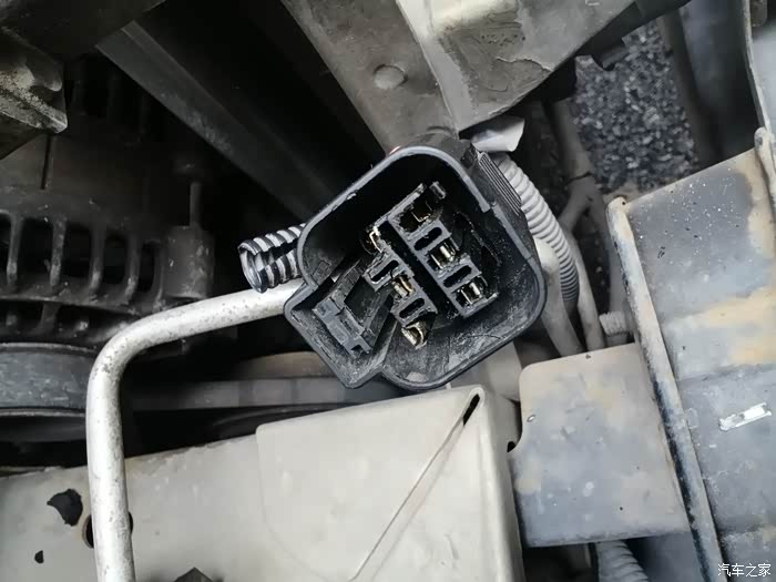

原插头已经热熔变形
灯泡不可以随意加大,不然会融化变形

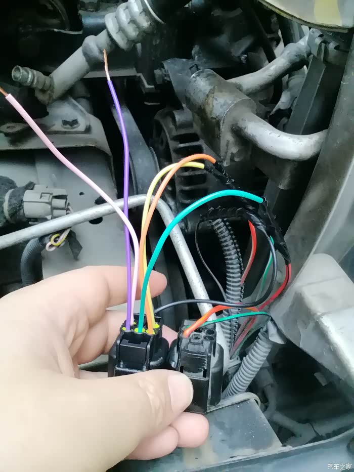

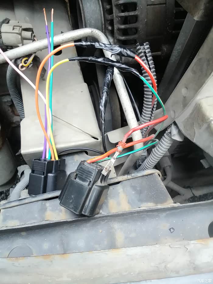

接电线,拆一条接一条,不要搞错位置
新旧插头的电线电线颜色根本就对不上
裸露的电线,用电工胶布保护一下
