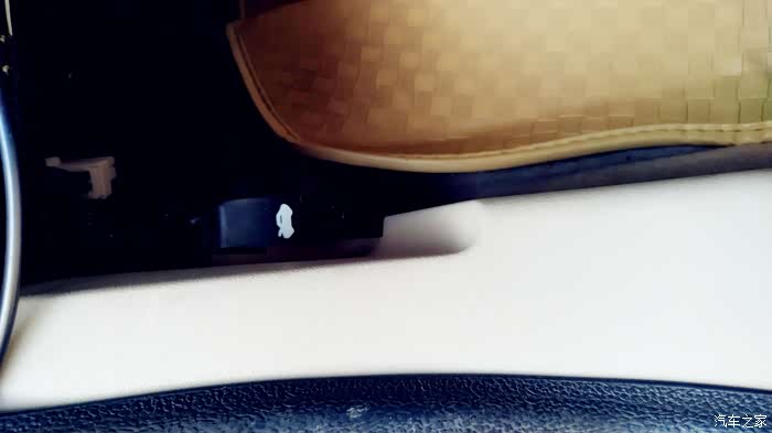

发动机盖开启方式 大家都应该知道 主驾驶左上侧 拉动开锁

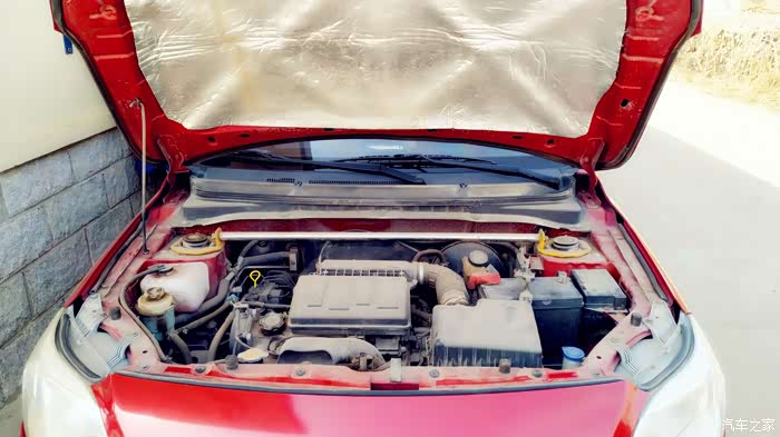

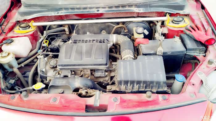

打开发动机看看我的发动机舱 是不是很脏啊 不过这六年了一直没有清理也不是很脏啦
等会顺便清理一下灰尘
等会顺便清理一下灰尘

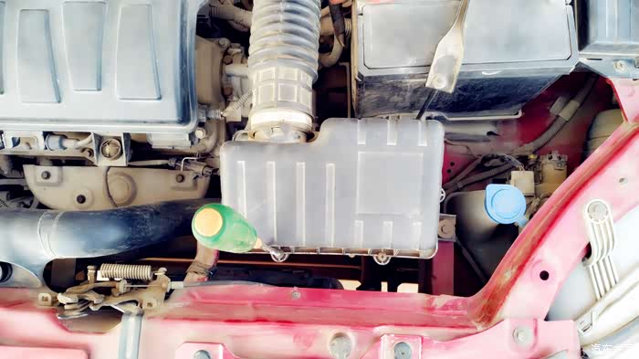

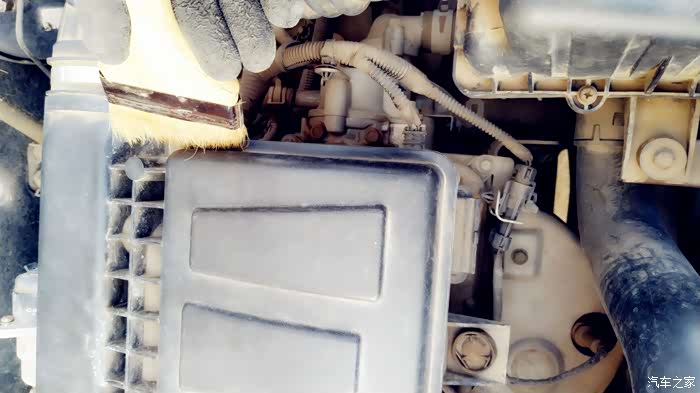

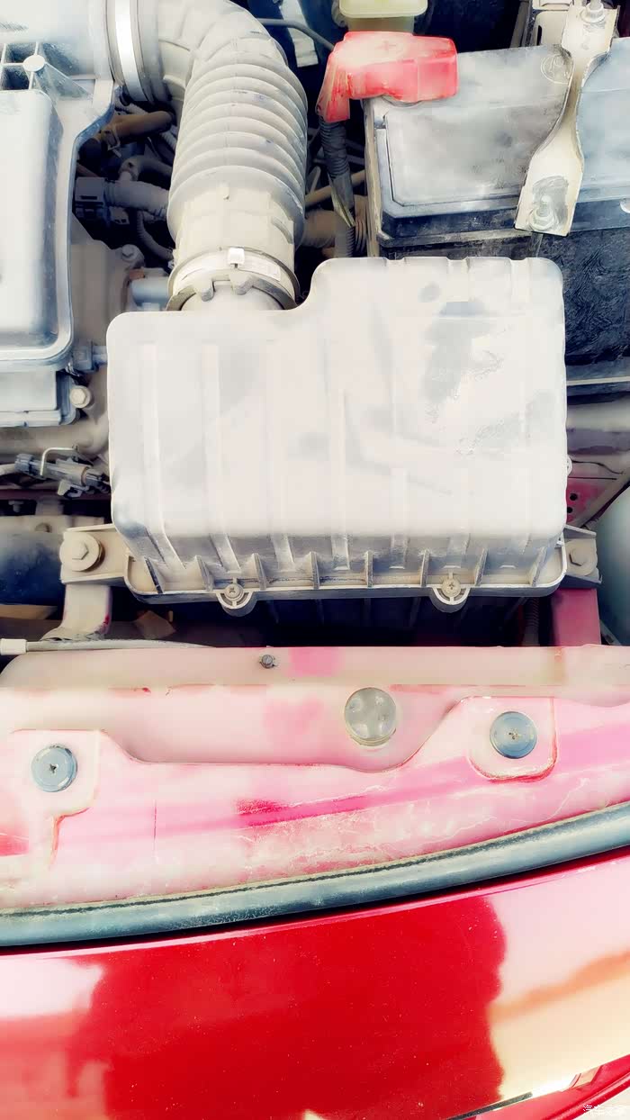

更换滤芯当热要知道它的位置何在 打开发动机舱站在正前方 目视车头前方 右侧靠近保险杠位置有个这样的黑盒子就是空气滤芯所在地

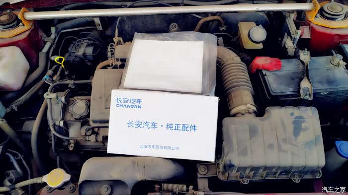

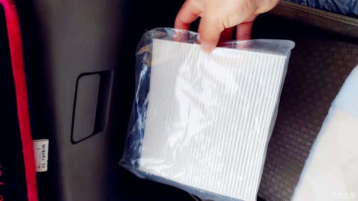

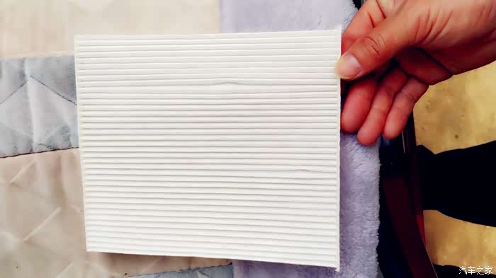

自己买的 上边白色的是空调滤芯 我已经告别原厂那个网网滤芯N多年了 那个滤芯实在是太坑了 自己体会过就知道啦,下边这个是空气滤芯 长安正品用着放心

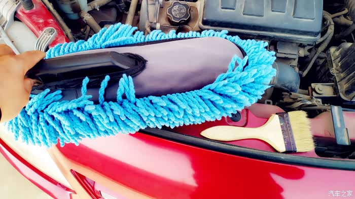

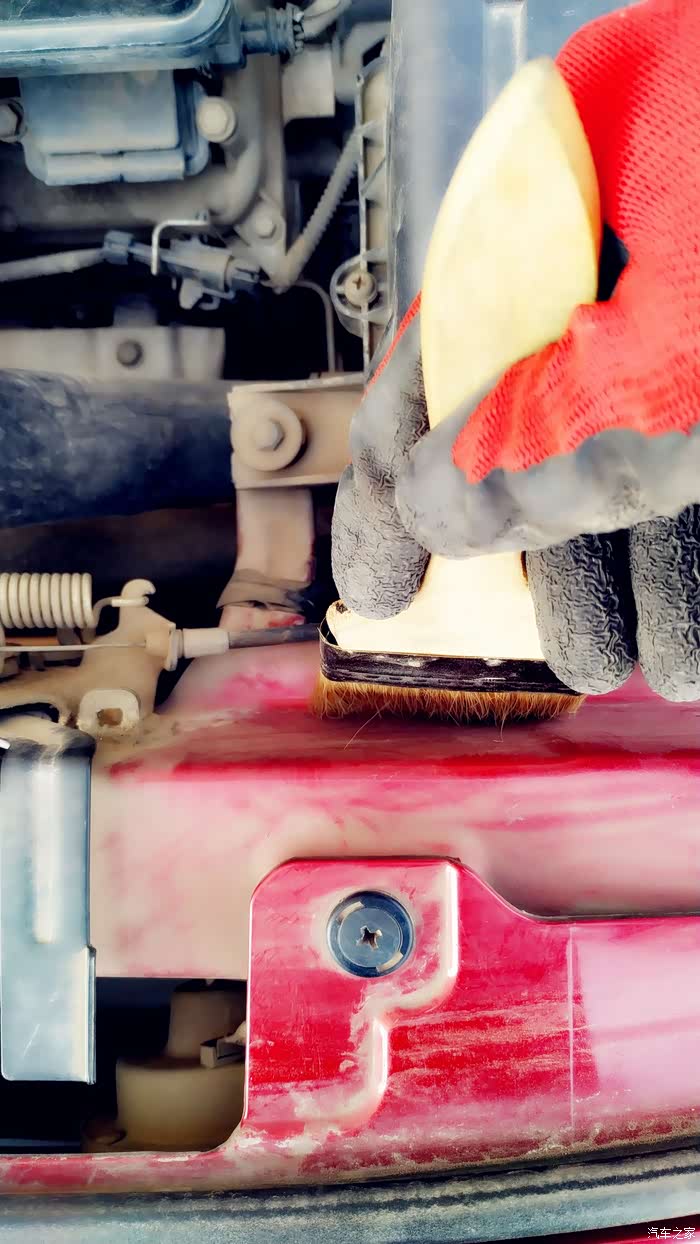

看看这发动机舱的灰尘我也是看不下去了 先清理一下机舱吧 一个拖把 一把小刷子就OK啦
小刷子这种小的地方很好使用
一步一步的不要着急
反正闲着没事哈哈
反正闲着没事哈哈

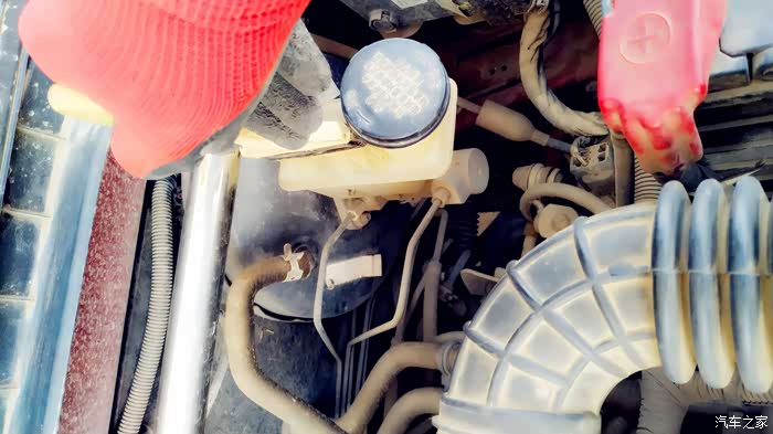

刹车油壶 这个清理干净方便方便日常从外部查看油显
简单的清理一下是不是看着能比较顺眼啦

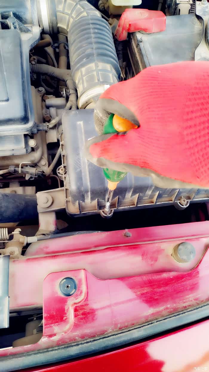

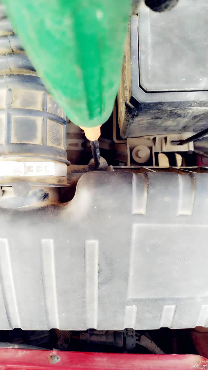

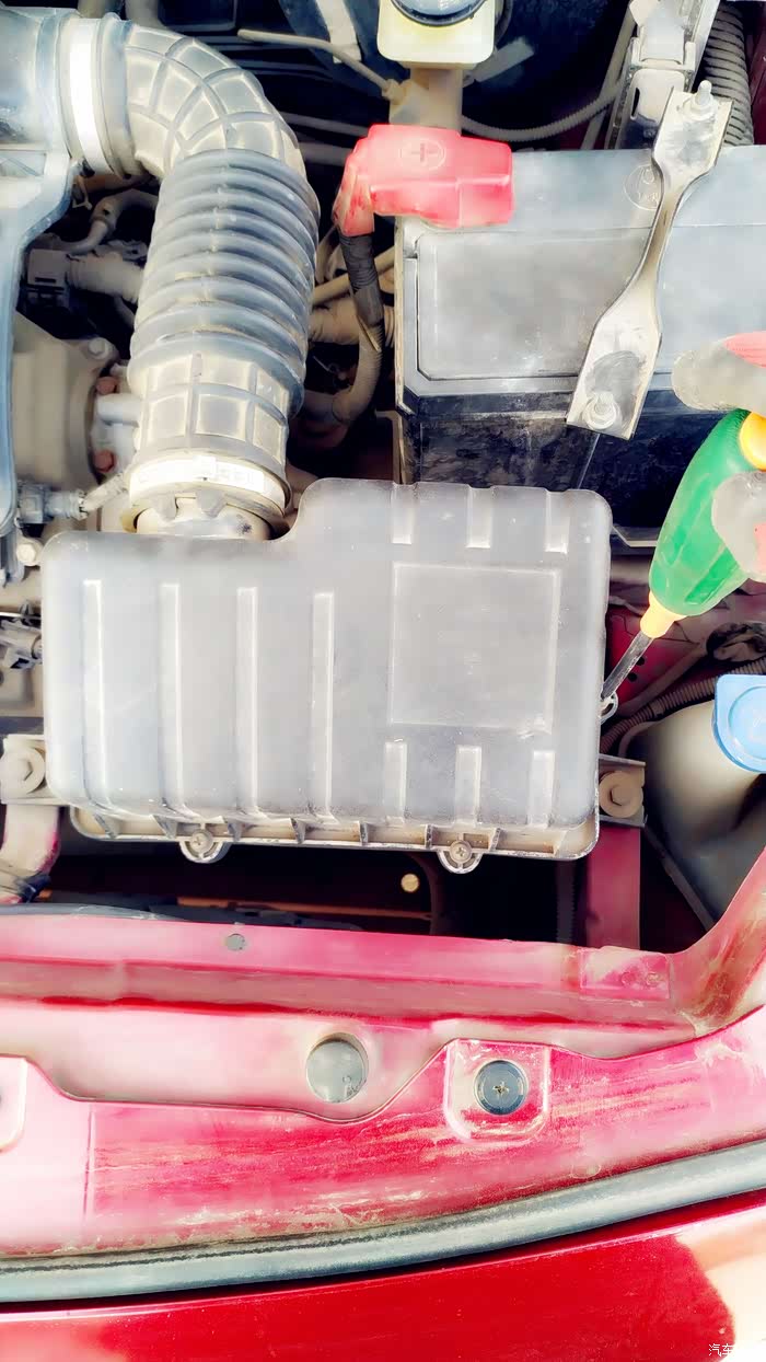

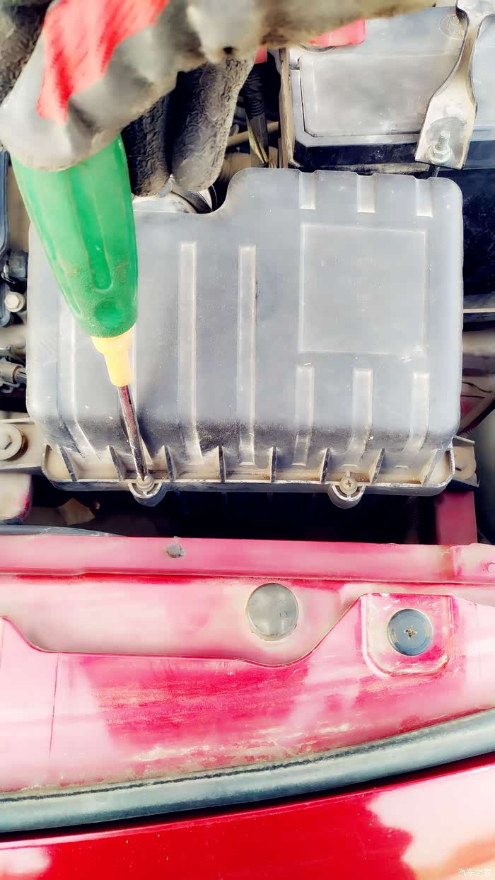

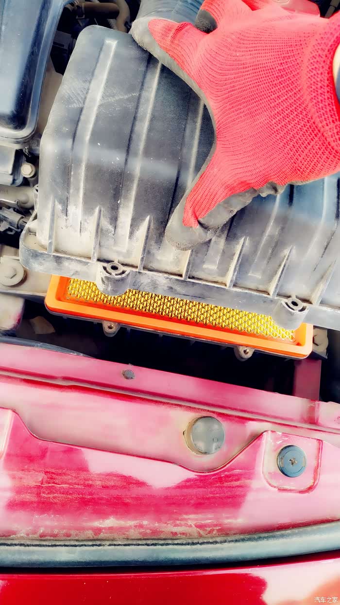

下边开始更换空气滤芯 很简单一共五个螺丝 依次拆下 用力把上盖打开拿下

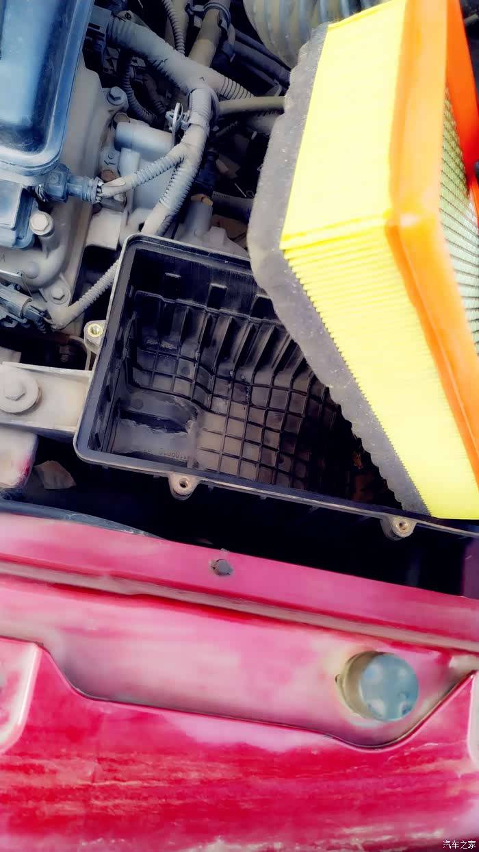

打开之后 拿出来就可以

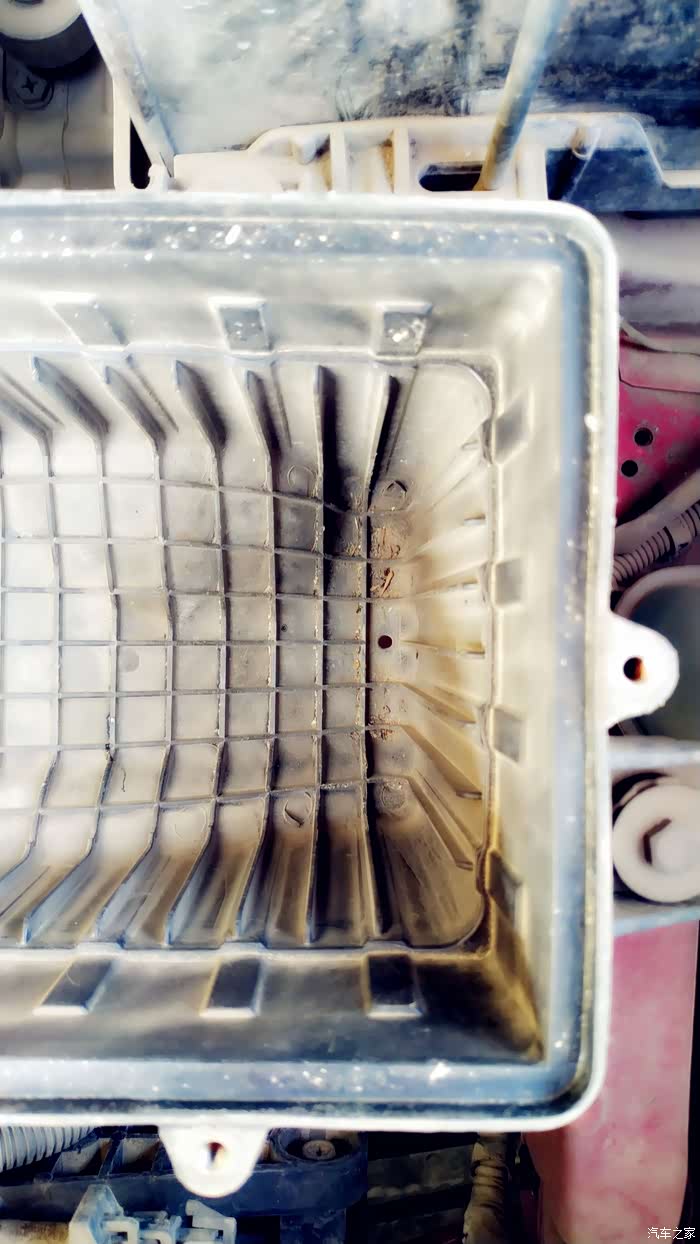

旧的拿开里边还挺脏一会清理清理

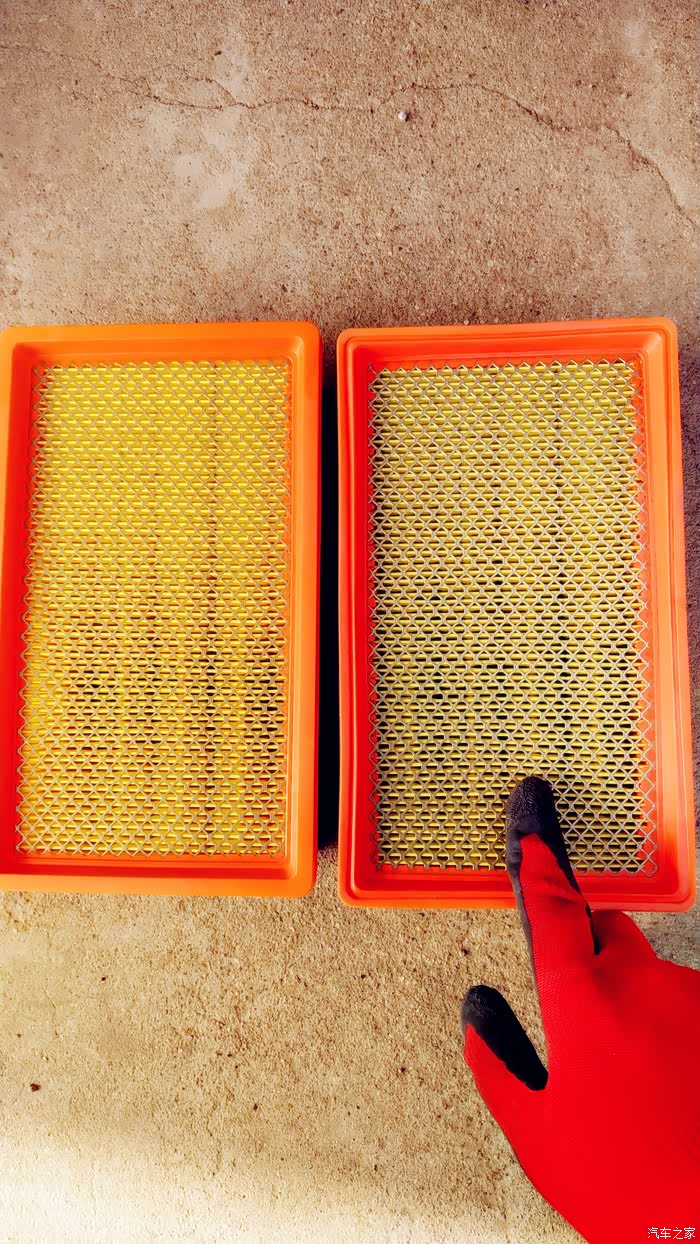

看看这就是吸入的杂物 如果是空气2滤芯过脏会导致车辆缸体损坏 车辆出现拉缸等状况

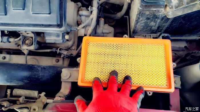

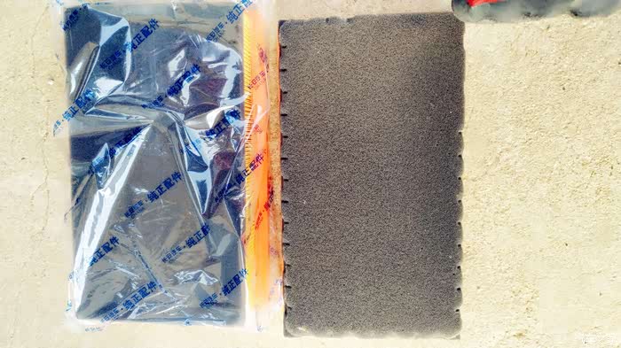

新的

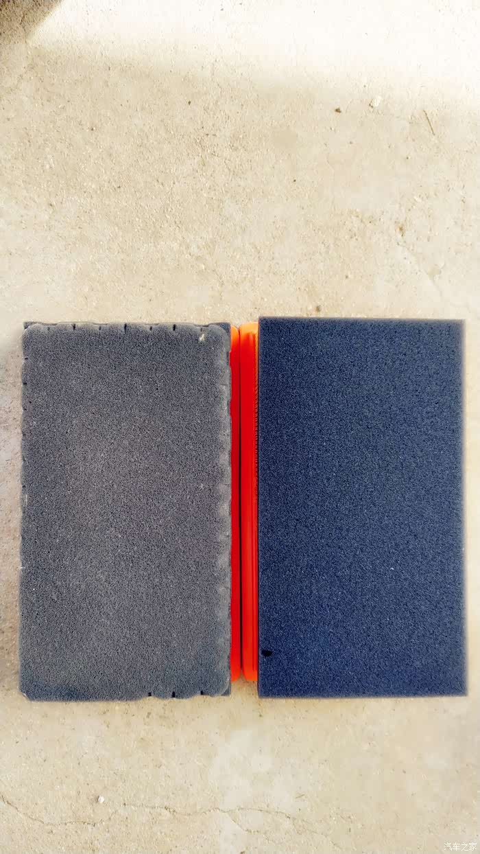

新旧对比
右边新的 左边旧的灰尘不少啊 不要疼惜这点小钱 它将会给你省下一笔大钱
我手指的是旧的
这个滤芯没有反正就这样放上就可以啦

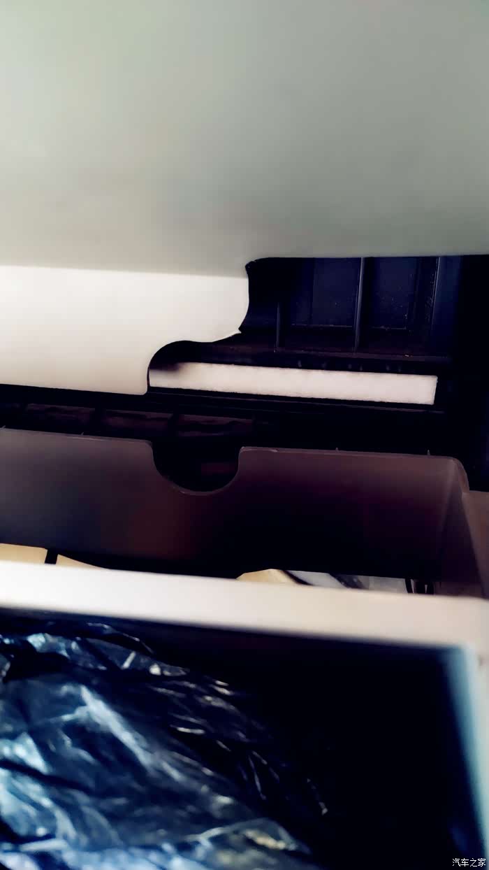

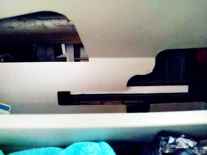

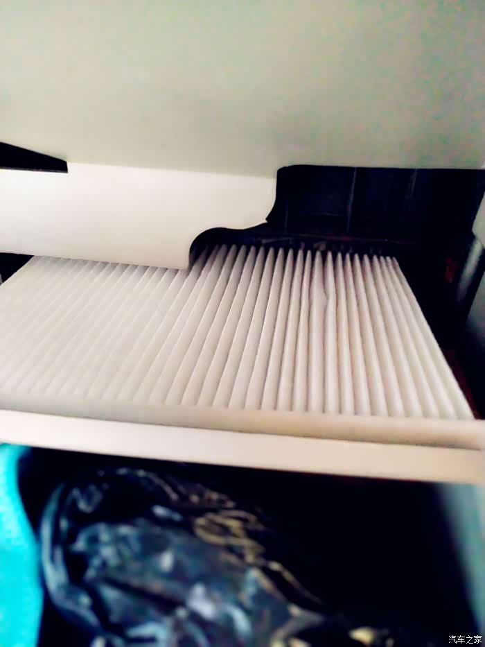

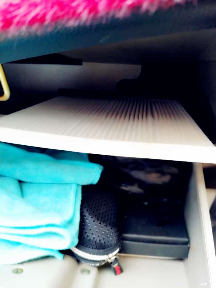

空气滤芯更换完毕我要开始跟换空调滤芯啦 悦翔V3的空调滤芯就在这个手套箱里边打开手套箱就可以看到
打开手套箱往里边看就看到了就是这个位置

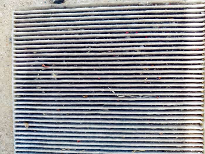

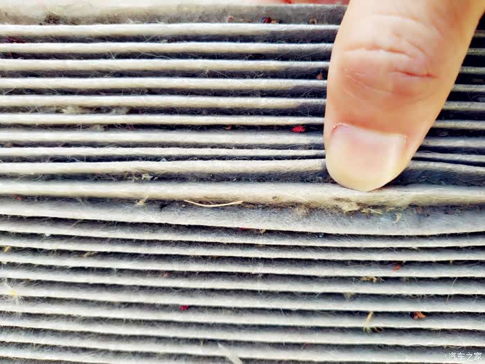

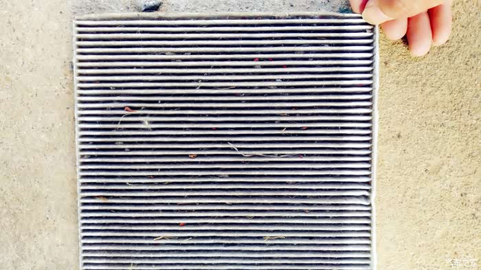

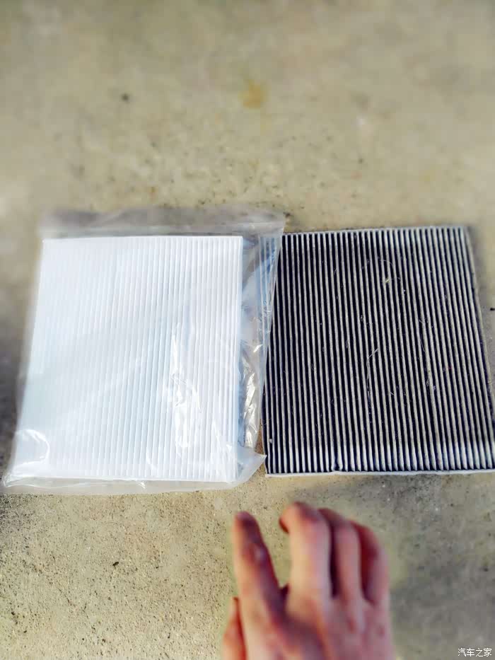

看看这个就得真脏啊 这就是我们每天在车里呼吸的空气 如果没有一个好的空调滤芯怎么能行啊
杂物 灰尘每天行走在路上必须经过的
新旧对比一下 真应验那句话 没有对比就没有伤害啊

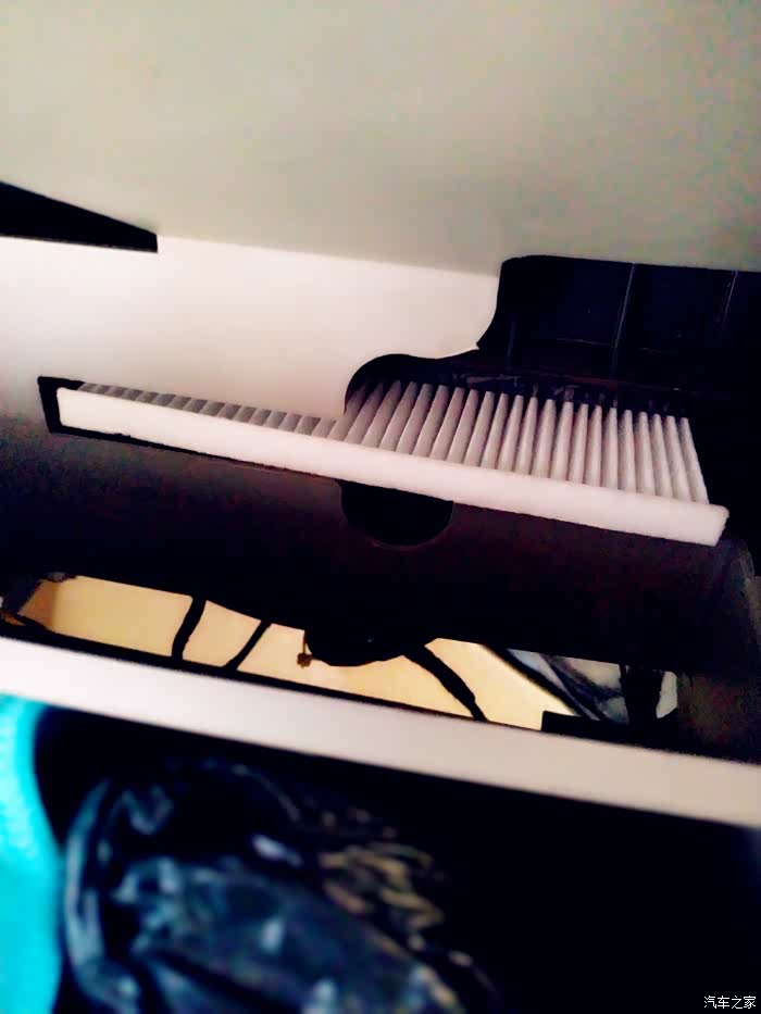

下边就开始安装新的
按照拿出的方式慢慢的将新的安装进去就可以啊
由于这个是字纸的滤芯安装的时候还是要小心一点慢慢的以防折断
慢慢推进去就可以啦

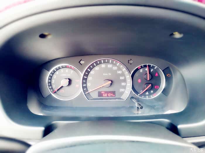

这是我的小车目前的公里数 满上就要7万公里啦
