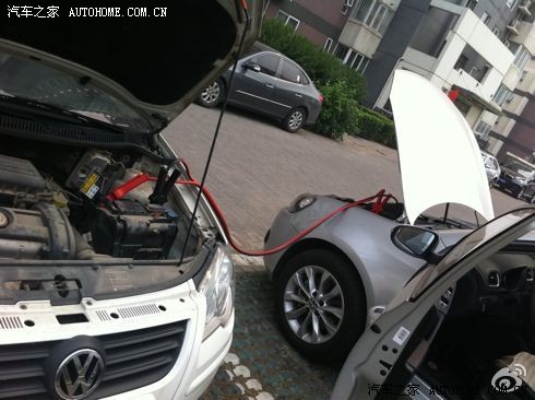

周日白天时候,媳妇开车不知道怎么开了自动大灯,由于天不黑,而且在小区倒车时候技术不佳给了我,我倒车后,直接关车回家(由于大灯不是我开的,我没有检查,也没有关闭)。
周日夜里大灯肯定亮了一夜,由于早上8:40才从家里走,大灯又灭了。因此没有注意。周1回家早,仍然没有关。
周2早上着车,怎么也打不着了,最后发现是大灯没有关闭。
到公司查询攻略:发现自动档是不能推车的,只能过江龙或者换电瓶。当然我会选择过江龙了。
下午安排完公司事情后,去公司对面的4s店借了过江龙线。具体步骤如下:
1、链接电缆线的一个红色夹子头(+)到死电瓶的正极的接线柱。 2、连接电缆线的另一个红色夹子头(+)到好电瓶的正极的接线柱。 3、连接电缆线的一个黑色夹子头(-)到好电瓶的负极。 4、将电缆线的另一个黑色夹子头与发动机壳体或汽车车身相连接。 5、启动时,请瞬间完成操作,相邻两次启动之间要有10秒钟的冷却时间。 6、卸载电缆线的步骤按照安装的相反步骤进行。
点车成功,拆掉过江龙。可能是天气太热,我有些晕了,我竟然以为高尔夫今天限行,我开着车待速有20多分钟。仍然开着polo回到公司。
现在发现,如果车电瓶出现问题,简直太可怕。大家一定记得不要忘记关闭大灯,特别是高尔夫6这样的自动大灯,白天根本看不出来的。
另外切记:电瓶丢电后,打火失败,一定不要再打了,因为不会成功,车对电的瞬间消耗很大,是绝对不可能打着,而且极易损害车内电子设备。
