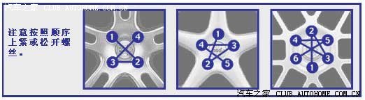

上轮毂螺丝的方法,我想很多人都知道,但也有人不清楚,所以我在这里讲一下。无论是拧紧还是松开轮毂螺丝,都有一个专门的顺序,这个顺序是为了保证轮毂被紧紧的锁在车上,具体的原理大家照样做一次就明白,我就不多废话了。

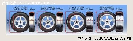

轮毂的尺寸与宽度是一组非常重要的数据,尺寸越大,轮胎就应该越薄,因为要尽量保持轮胎圆周周长,否则迈速表会产生偏差。具体的转换公式在论坛里有帖子,需要的朋友可以在论坛里搜索一下。轮胎越薄,对应路面的感觉就越明显。轮子越宽,能装的轮胎就越宽,虽然会提高油耗,但接地面积越大,抓地就越稳,为车子性能考虑的朋友应该合理的更换更宽的轮胎。
轮毂的宽度以英寸为单位,通常称为J值。轮毂的宽度决定了轮胎的宽度,要想上更宽的轮胎,首先轮毂必须要达到一定的宽度。

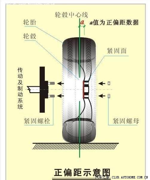

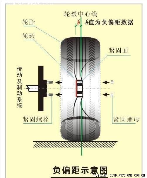

Offset这个很特殊的数值我在这里要特别讲一下,要换轮毂的朋友要特别注意这个数据。看轮毂侧面,寻找中线,中线距离轮毂实际与hub的接触面的距离,就是offset的值。
ET值就是Offset值,即偏距,安装的接面与轮圈中心线的偏离度,单位为mm,有正,零,负三种!
当ET值为0时,轮毂与hub的接触面处于轮毂中线的位置。当ET为正值时,接触面越偏向内侧。ET值越小轮圈越往外。
 hub就是上螺钉的面(紧固面)
负偏距就是固定面比轮毂中心线更靠里(即靠近制动系统)
那些“大碗”型的轮毂多属负偏距,SUV车型及部分宝马车就是负偏距
零偏距就是两个面重合
正偏距就是固定面靠外
正偏距的轮毂常用见于前驱和部分后驱车型。

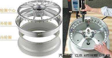

轮毂从制作上看分铸造跟锻造2种。铸造是比较原始的方法,做出的轮毂比较重,强度也差。但造价便宜,所以依然有些厂家在使用。锻造的轮子多数属于赛用/街跑,样式美观,有重量轻,高强度,分布均匀等优点。
而锻造轮圈还分多层锻造与单层锻造。单层一般更轻,而多层的更结实耐用,多用与赛道。
一般多层锻造都属deepdish型,周围有螺丝拧紧。市面上也有卖不少假货,看着象多层锻造,实际上是假的螺丝拧在上面。只要翻过来看反面是否有分层就能分清了。

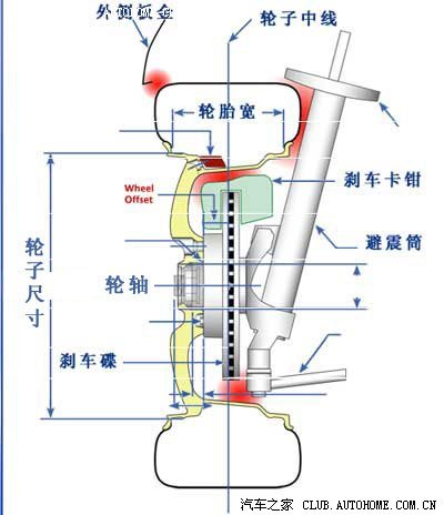

其1就是使用太大的轮毂。如右图。好多人觉得轮毂只要装上去不碰到外侧板金就ok,其实拆下来轮子仔细看看里面的构造,有许多地方都非常容易卡到,特别是车子开起来后避震还会在颠簸的路上瞬间压缩。所以换大轮毂,也要适当的使用,而不能一味的求美观最后弄的车都开不成。另外轮圈的宽度也要注意。
其2就是刹车卡钳卡到轮圈。由于现在生产的车为了安全问题,经常使用大号的刹车卡钳,4pot的卡钳就足足比singlepot的大出很多。这类情况,offset不够以及设计不适合的轮圈,经常容易卡到刹车卡钳。好在这种情况很容易发现,一旦装上跑起来轮子有摩擦的声音,就快换吧。
其3就是轮胎宽度。跑一跑就要仔细观察一下轮胎内外侧有没有摩擦导致的磨损,太宽的轮胎也容易被某些部件卡到。
偏距是轮毂用来上螺钉的面(紧固面)到轮毂中心线的距离。
零偏距就是两个面重合,
正偏距就是固定面靠外,
负偏距就是固定面比轮毂中心线更靠里(即靠近制动系统),
那些“大碗”型的轮毂多属负偏距。
因此车轮毂的偏距不对,会导致吃胎、胎壁磨损、妨碍转向,对安全性产生严重影响。
也就是说:正偏距越大,轮子越靠里;负偏距越大,轮子越往车身外凸。
所以如果改装轮毂后,ET值是和原厂不同的话,那ET大了蹭会里面(需加垫片解决),ET小了在满载里可能蹭外面轮眉。所以改装轮毂ET也是个重要因素。
